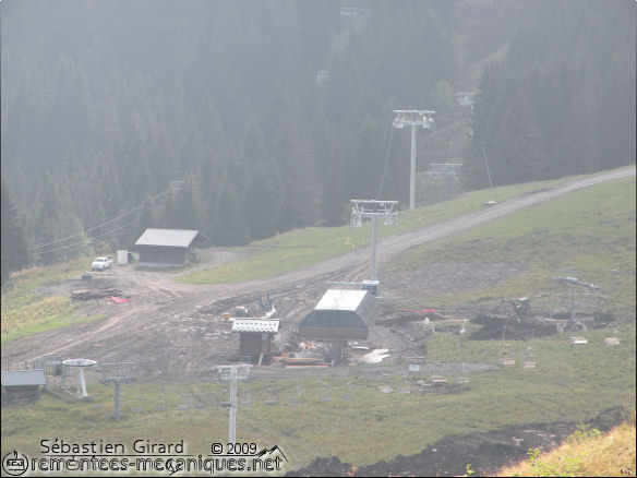

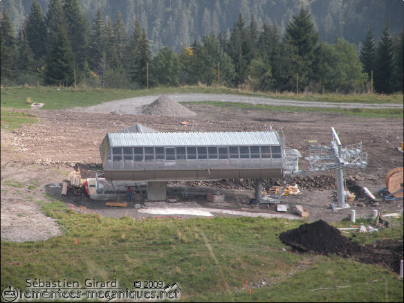

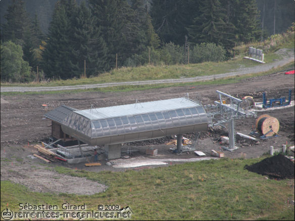

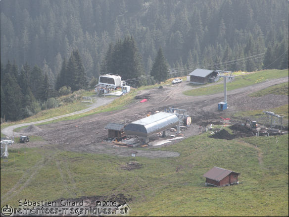

Quatres p'tites nouvelles photos de la gare aval il y a 20min :
