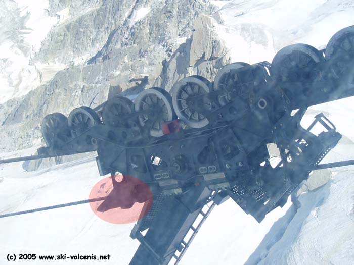

Posté 21 août 2005 - 22:30
sur ma photo on ne voit pas la différence car la photo a été prise lorsque le chariot est à 5 mètres de la gare amont. mais on remarque une pièce qui va recevoir le câble tracteur en bas du chariot ...
regardez la photo :
Cette pièce n'est pas présente sur le haut du chariot.
le second tronçon de l'aiguille du midi à la configuration suivante : motrice fixe aval, retour tension amont. autrement dit, le brin au dessus de la cabine n'est pas le brin tendu .. pourtant ... il l'est plus (il semble en tout cas) que le brin en dessous de la cabine ...
