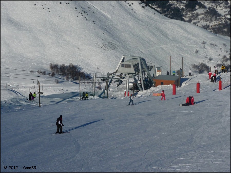

La gare aval du télésiège des Petites Crêtes était située à 2205 mètres d’altitude, au-dessus du départ du télésiège débrayable des Crêtes.
La station était une motrice-tension Tri-Alp Montaz-Mautino.
Vue générale.
Vue rapprochée.
Vue arrière.

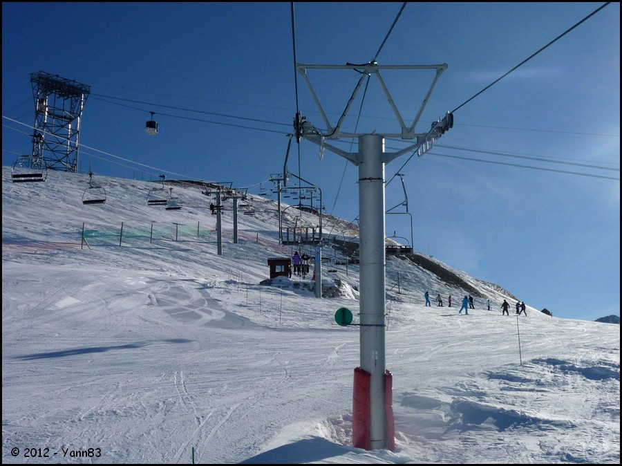

La ligne du télésiège des Petites Crêtes s’étalait sur 817 mètres de longueur développée. Après une montée avec une pente faible, le pylône 4 imprimait un court replat. Ensuite, au passage du pylône cinq, la pente prenait progressivement de l’importance pour atteindre les 22 % d'inclinaison maximale.
Notons que la ligne était assez proche du sol.
Montaz-Mautino avait équipé la ligne de 9 pylônes, dont 1 compression, 2 supports-compressions et de 6 supports :
  • P1 : 6C/6C
  • P2 : 8S/6S
  • P3 : 2S+4C+2S/2S+4C+2S
  • P4 : 6S/4S
  • P5 : 6S/4S
  • P6 : 1C+4S+1C/1C+4S+1C
  • P7 : 6S/4S
  • P8 : 6S/4S
  • P9 : 8S/8S
P1.
P2.
Portée vers le pylône 3.
P3. Ce pylône était auparavant commun au télésiège fixe biplace de Lutins-Crêtes (démonté en 1994).
Portée vers le pylône 4.
P4, pylône commun à la télécabine de Jandri 1.

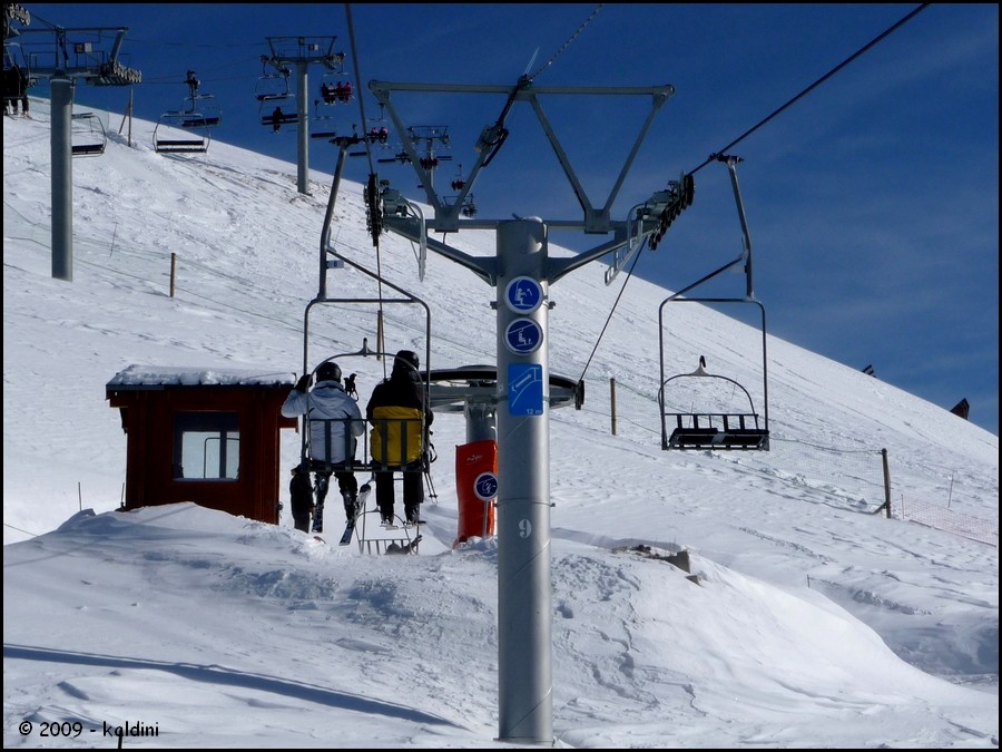

P9.

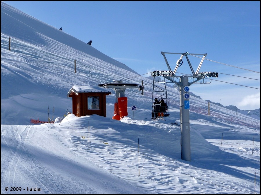

La gare amont du télésiège des Petites Crêtes était située à 2349 mètres d’altitude, et était survolée par le DMC de Jandri Express 1.
A l'origine, la gare amont était accolée à une estacade de débarquement en bois. Mais au cours des années 2000, l'aire d'arrivée a été entièrement remodelée afin de faciliter le débarquement et la gestion des flux autour de la gare d'arrivée. Ce remodelage a entraîné le démontage de l’estacade de débarquement devenue obsolète.
Cette gare était une poulie de retour fixe.
L'ancienne estacade d'arrivée du télésiège.
Vue de profil.
La gare amont et le dernier pylône, vus depuis le télésiège des Crêtes.
Vue de trois-quarts, depuis le télésiège des Crêtes.
Les véhicules
Le télésiège des Petites Crêtes était équipé de sièges Carrés pouvant accueillir deux personnes.
Les véhicules étaient reliés au câble par des pinces fixes Tenaille.
Un siège Carré deux places avant rénovation.
A noter que les sièges avaient étés revus afin d'améliorer le confort des utilisateurs : l'assise avait été rembourrée, le dossier changé et les reposes-pieds supprimés.
Un siège Carré rénové.

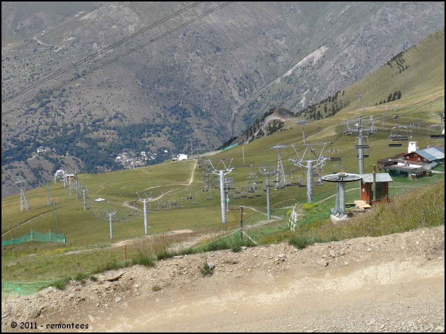

Autres vues...
En direction de l'amont vue depuis le début de la piste noire des Sapins.
Vue en plongée sur la ligne.

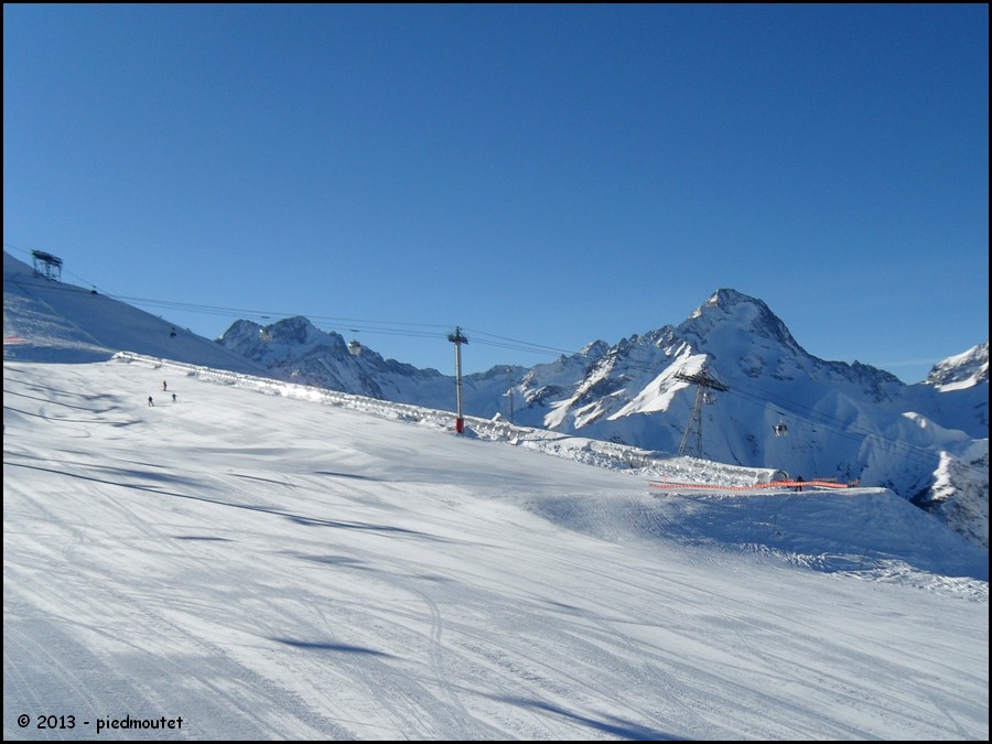

Petites Crêtes, un appareil devenu vétuste
Le télésiège des Petites Crêtes apportait donc une réelle plus-value à ce secteur en améliorant la desserte de pistes débutants du plateau des Crêtes. Grâce à son arrivée assez haute, il permettait également une liaison vers le secteur du Diable, bien utile pour décharger le télésiège débrayable des Crêtes lors des périodes de forte affluence.
Néanmoins, ce télésiège Montaz-Mautino était devenu vétuste et inadapté à son usage. C’est pourquoi il a été remplacé en 2012 par un tapis roulant sur un tracé bien plus court, afin de desservir uniquement une partie de la piste verte des Crêtes qui débute depuis cette année-là au sommet du télésiège du même nom. L'espace ainsi libéré par le démontage de Petites Crêtes a permis à DAL de pouvoir modeler une nouvelle piste de retour station, Jandri 1, dont l'ouverture définitive se fera en décembre 2015.
Le nouveau tapis roulant des Petites Crêtes, vu depuis le télésiège des Crêtes.
