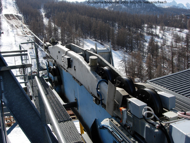

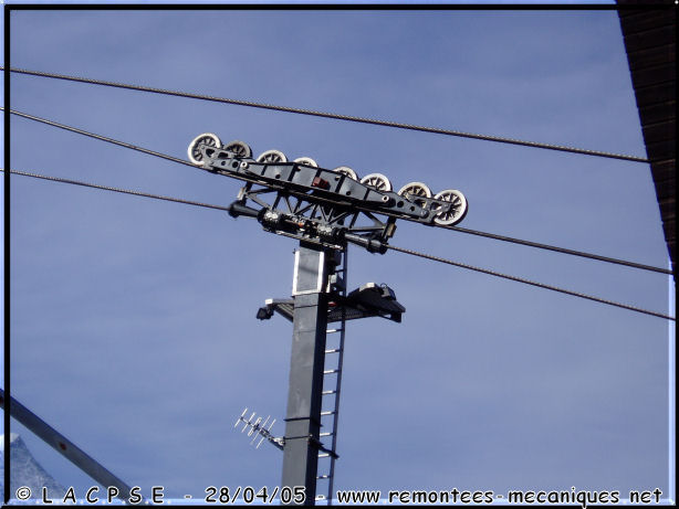

concernant le tph de serre chevalier, il est monoporteur et monotracteur.
voici les deux chapeaux de gendarme d'un des chariots :
Avant, il était bitracteur en effet, mais pas moyen de savoir s'il y avait des chapeau de gendarme (il y avait des freins de chariot en tout cas)...
Merci pour les précisions concernant les mordaches, cela semble tout a fait logique.

Merci pour cette belle photo technique,une petite precision ,,la piece qui précède le chapeau ressemble à une mordache, trèes petite mais largement dimensionnée pour reprendre l'effort résiduel de la tension après passagedans le chapeau .
A mon avis vous avez la même en aval B)

Le tube épaulé qui apparait verticalement en amont du chariot,savez vous à quoi il sert
Merci

En voyant le chariot complet :
on remarque qu'il y en a un de chaque côté du chariot..
A premiere vue je ne sais pas ce que c'est ..
mais j'ai l'impression que ça permetrais de faire pression sur la petite mordache qui est placée sur le câble en amont du chapeau de gendarme .. après, je ne vois pas trop ce que ça peut être B) quelqu'un a des idées ?
cela n'aurait pas un rapport avec un dispositif permettant de démonter le chapeau de gendarme ? (de la même façon que ce qui est installé sur le chariot des cabines du Vanoise Express)
