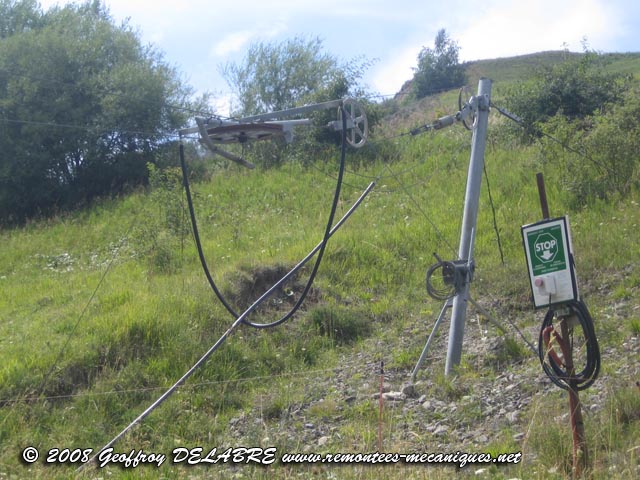

Déjà la tension est assez étrange: un ressort.
Puis le p2 présente un défaut sur lequel je m'interroge:
Il n'y as pas de sécu pour le déraillement coté descente
Je m'interroge de savoir si ceci est très légal, merci de m'éclairer sur ceci, car il me semble que ce type de sécu est obligatoire, et je n'avais vu de TK sans sécu coté descente.
Peu être sa faible vitesse d'exploitation (1.5m/s) ou la fait qu'il soit non-debrayable influe sur le choix des sécus??
