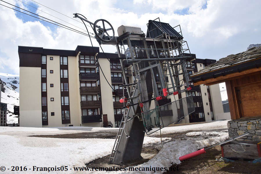

Le téléski Claret n'est plus.
Encore présent début juin,
Celui-ci a été récupéré courant juillet par Val D'Isère pour le téléski 3000.

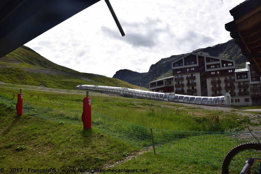

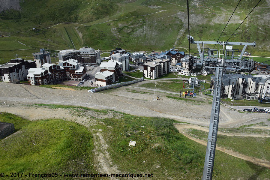

Quelques photos du tapis couvert et du réaménagement de cette zone suite au démontage du téléski.
Terrassement de la piste,
Vue arrière,

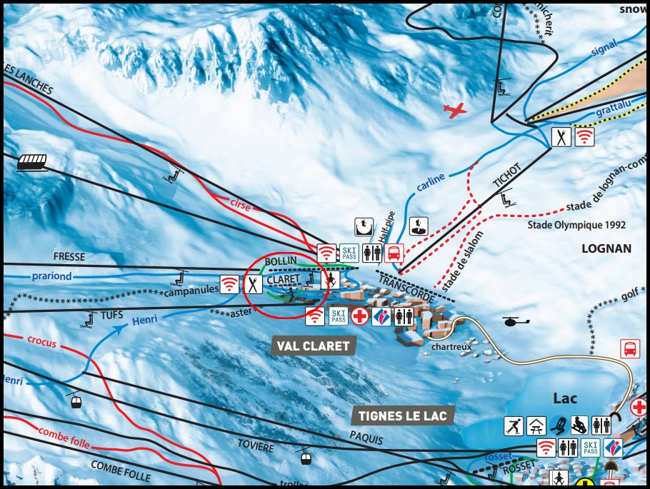

Le téléski du Claret desservait une zone débutante à proximité immédiate des résidences de la partie haute du Val Claret. Il desservait d'ailleurs un espace débutant avec le télésiège du Bollin, tous deux gratuits pour les utilisateurs.
Voici sa situation sur le plan des pistes 2015/2016 de l'Espace Killy :

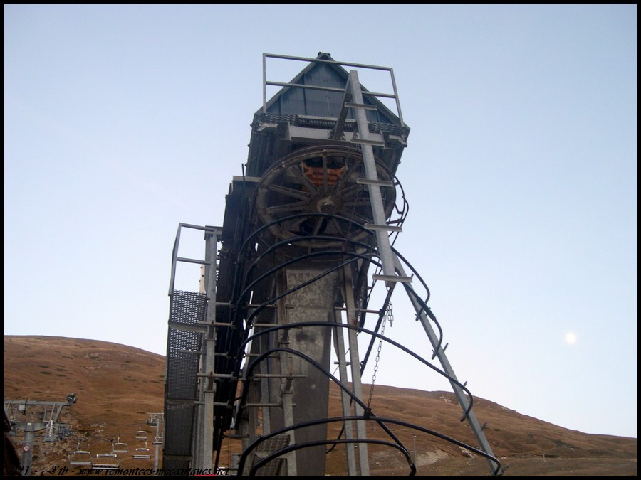

Quelques images du téléski du Claret dans sa configuration de 2008 :
    Diverses vues de la gare aval au pied des résidences du Val Claret et à côté du télésiège des Tufs
    La gare aval vue de face

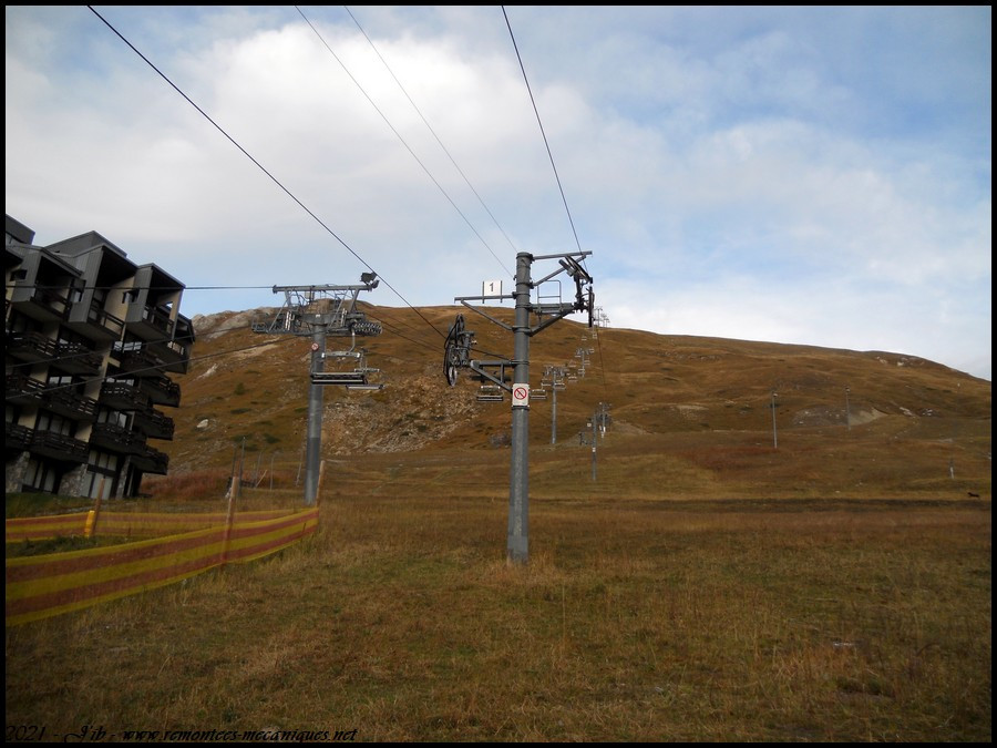

    Le P1 et vue développée de toute la ligne jusqu'à la G2

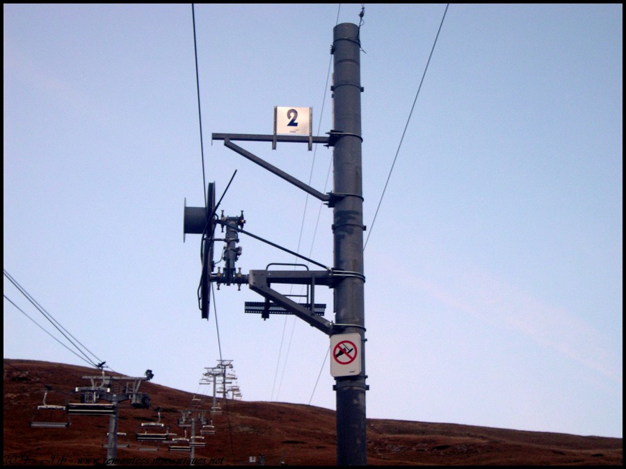

    Le P2
    Du P2 jusqu'à la G2
    Le P3 et la gare amont

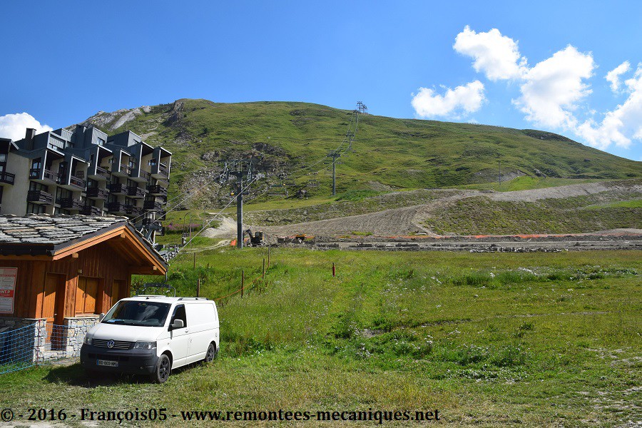

Néanmoins, malgré ces travaux de rénovation du téléski, ce dernier fut démonté et remplacé au cours de l'été 2016 par un tapis roulant Ficap. Les gares ainsi que certains éléments de lignes comme les poulies ont été réutilisées pour la reconstruction du téléski du 3000 à Val d'Isère par Ingélo.
Quelques photos du démontage et de son remplaçant :
    Téléski démonté pendant l'été 2016
    Réaménagement avec un nouveau tapis roulant de cet espace débutant
