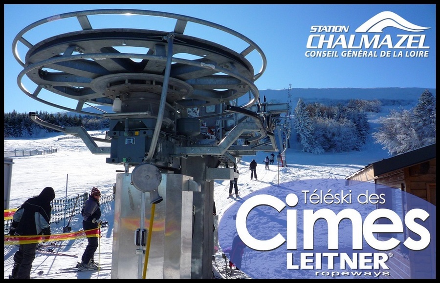

Le téléski des Cimes à Chalmazel (Loire - 42)
Leitner - 2008
Voici un reportage complet sur le tout dernier investissement 2008-2009 de la petite station de Chalmazel : le téléski à enrouleurs Leitner des Cimes. L'occasion d'une présentation technique de la récente gare Ti désormais proposée par le groupe sous l'égide de Michael Seeber...
Cliquez sur la bannière pour accéder au reportage.
Vous pouvez déposer vos remarques, questions et commentaires relatifs à cet appareil dans ce fil de discussion.

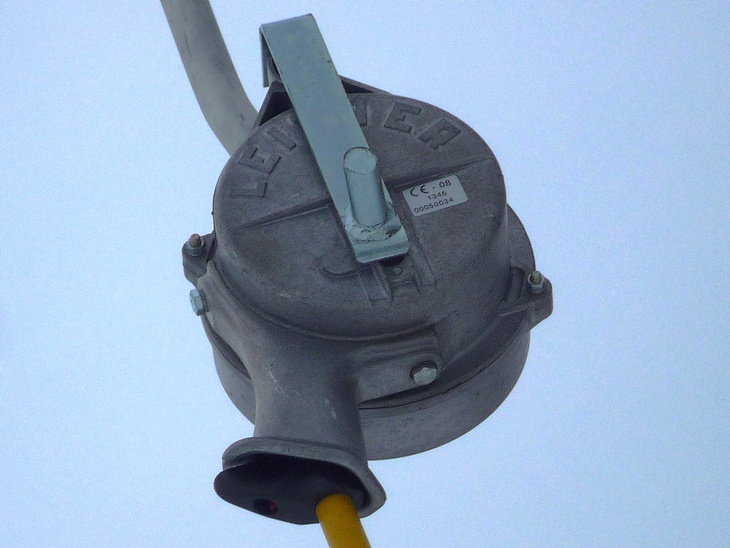

Pour le fait que l’appareil est équipé de la nouvelle station Leitner : c’est bien précisé dans le reportage dans la section Détails techniques de la station motrice-tension Leitner : "Cimes est la première installation française à bénéficier de cette nouvelle gare Leitner."
Pour les enrouleurs, tu as raison, Leitner les avaient remplacés en 2006 sur le précédant appareil Nascivera et, puisqu’ils étaient quasi neufs et de dernière génération, ils ont été réimplantés sur le nouveau téléski. Cependant pour assurer le débit de 900 p/h sur une ligne plus longue, plus de 60 enrouleurs ont été rajoutés. Les neufs se repèrent par la sellette rouge, les anciens la sellette grise.
Le P5 remplacé en 2007, également par Leitner, suite à une collision avec un grumier, a lui été réutilisé, implanté un peu plus haut que précédemment et désormais de type 2S/2C – 2S/2C.

Je t'ai induit en erreur, Semer n'a pas du tout participé au développement du produit (Leitner pioche chez Semer pour ses armoires, logique c'est une filiale du groupe, c'est tout), j'avais maladroitement tapé Seemer à la place de Seeber. Bien entendu, il se base sur les savoir faires des différentes entités du groupe Seeber... Rien de neuf sous le soleil... Mais commercialement, il s'agit bien d'une gamme Leitner proposée depuis déja quelques années par le contructeur : voir le PDF : gamme TKE Leitner
Seule une quarantaine d'enrouleurs Leitner a été récupérée sur Cimes. C'est parce qu'ils avaient été changés en 2006 et quasi neuf. Les autres sont des enrouleurs neufs fournis par Leitner avec l'installation du TKE. Ils sont d'ailleurs d'apparence identique à ceux installés il y a 2 ans...
