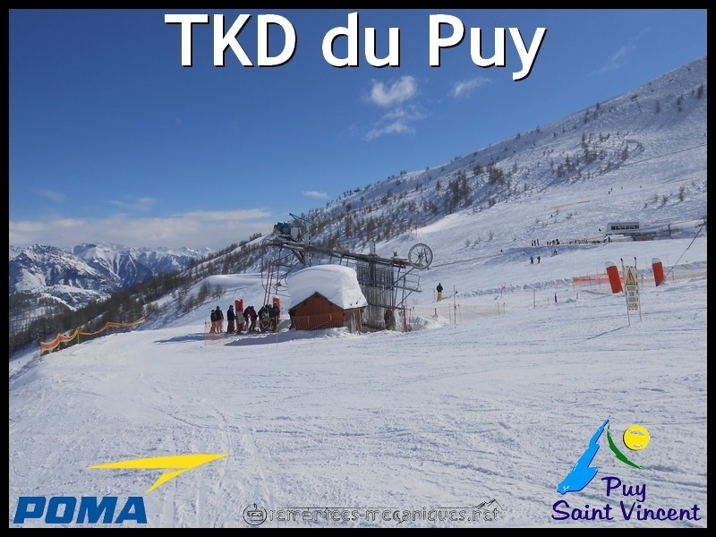

Bonjour, voici un reportage concernant le TKD1 Le Puy à Puy saint Vincent
N'hésitez pas à poster vos commentaires :)

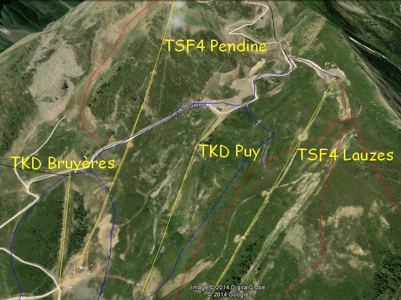

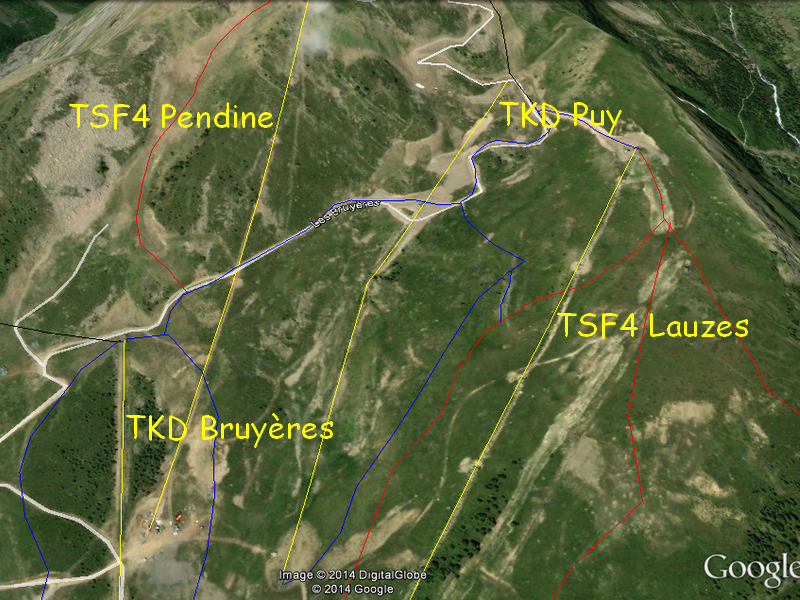

Voici le tracé du téléski avant 2009 (image Google Earth) :
Et de nos jours (image google earth):

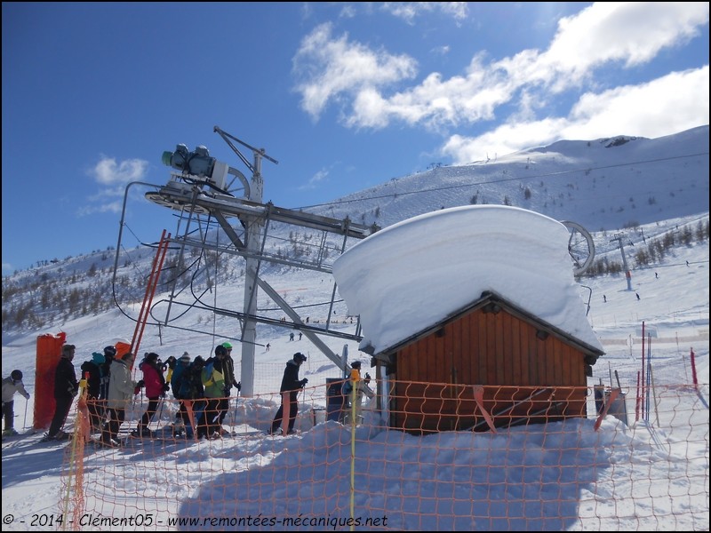

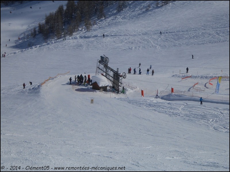

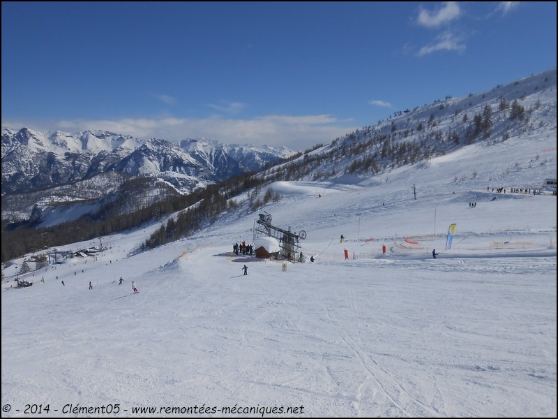

La gare aval est la motrice de l’appareil. De type H130, elle est située au niveau du départ du télésiège fixe de la Pendine, au-dessus de l’arrivée du télésiège de la Bergerie. De ce fait, on ne peut y accéder qu’en prenant soit le télésiège des Lauzes ou en empruntant le téléski des Bruyères. La gare est aisément joignable depuis la fin du boardecross et du snowpark.

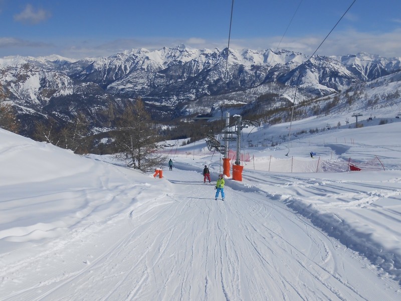

La gare aval depuis la piste rouge des Marmottes.
En descendant. A gauche, l’arrivée du télésiège de la Bergerie et le téléski des Bruyères. A droite, on peut voir un bout de la gare de départ du télésiège de la Pendine.

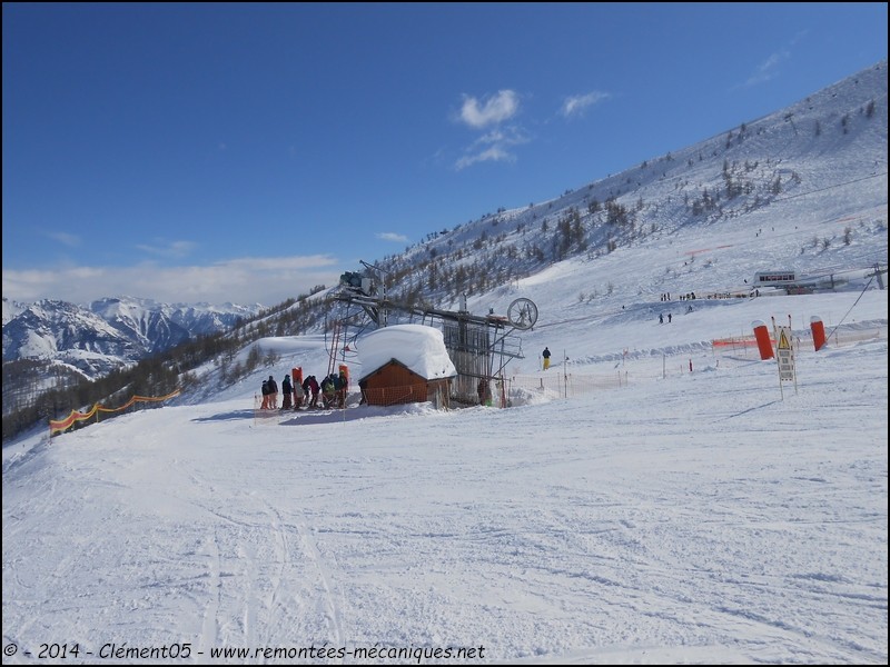

La gare aval avec la cabane du conducteur. La gare de départ du télésiège de la Pendine est largement visible en arrière-plan.
La gare de profil.
La poulie motrice avec le moteur au-dessus.

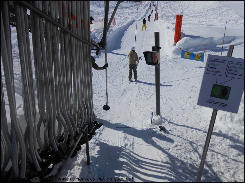

La glissière avec le sélecteur de perches et la poulie de sortie de gare.
L’embarquement.

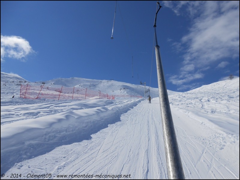

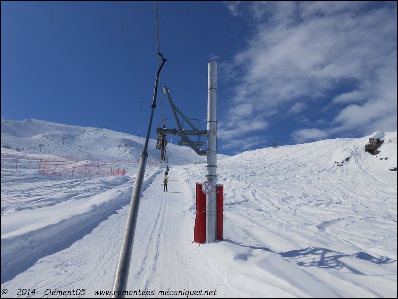

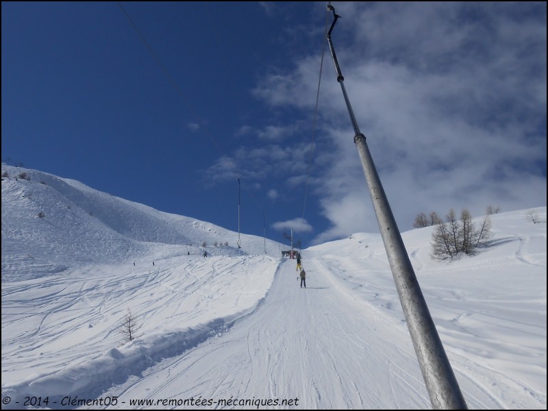

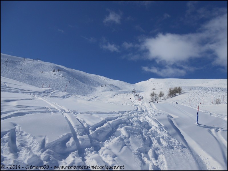

La ligne mesure 499m et comporte un virage en fin de ligne. Le tracé longe le boardercross sur toute sa longueur.
Le début est faiblement pentu. Après le deuxième pylône, la pente s’accentue légèrement jusqu’au pylône quatre. Après cet ouvrage, la pente est plate. Puis vient le virage, composé des pylônes cinq et six. Après celui-ci, la ligne aborde sa partie la plus pentue jusqu’au pylône sept et la gare amont.
P1 : 1SC/-
P2 : 1SC/-
P3 : 1S/1SC
P4 : 1S/1S
P5 : 1S/-
P6 : 1V/1S 1V
P7 : 1S/1S
S : poulie support
SC : poulies support-compression
V : poulie virage
Le P1, le télésiège de la Pendine à gauche.

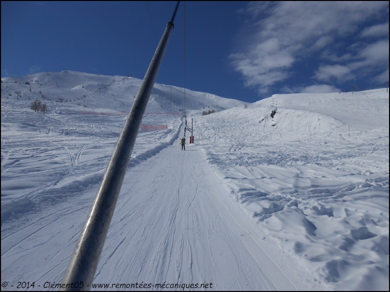

La portée de P1 vers P2.
Le P2, le boardercross à gauche.
La portée suivante.
Le P3, le télésiège de la Pendine toujours en toile de fond.
La portée qui suit ce pylône.
Le P4, la pente s’adoucit.
Portée plate.

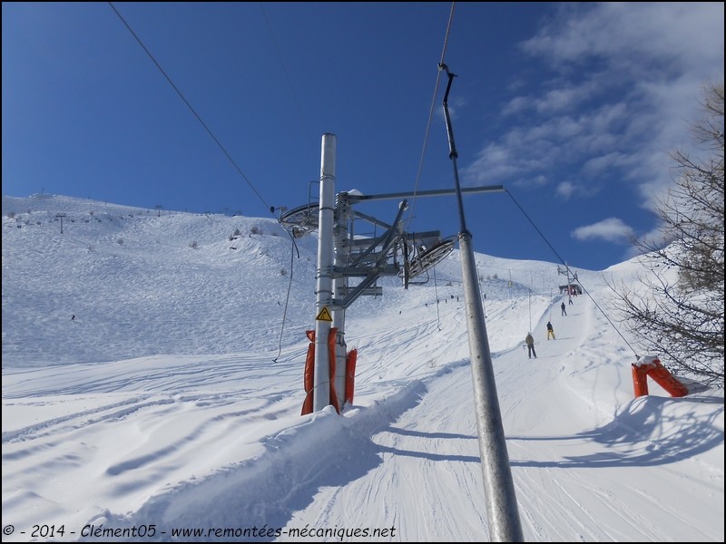

Le virage composé des pylônes cinq et six.
Vue arrière.
La dernière portée.

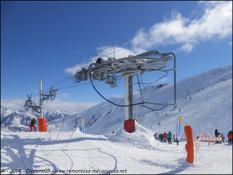

La gare amont est d’origine malgré le raccourcissement du téléski. Elle a simplement été descendue au niveau de l’entrée du boardercross. Assurant la tension du câble, elle donne accès aux espaces ludiques ainsi qu’au bas de la piste des Rhodos qui permet de rejoindre les trois télésièges d’altitude (Pendine, Lauzes et Rocher Noir).
A noter que cette gare s’appuie sur un fût positionné de côté et non à l’avant de la gare et entre les deux brins de câble.
La gare amont depuis la ligne.
La gare amont et le dernier pylône.
De l’autre côté.
La gare depuis l’entrée du boardercross.

Quelqu'un saurait si un autre TKD a la même gare amont que le Puy (monofût de côté en LSP) ? Car j'ai l'impression que c'est l'unique exemplaire en France.
#9 L'utilisateur est hors-ligne   valcelouis
  • Messages : 2 174
  • Inscrit(e) : 23-juin 13
Posté 11 mai 2014 - 19:48
Voir le messageClément05, le 11 mai 2014 - 15:33 , dit :
Euh le TKD1 Caoubère à Barèges : http://www.remontees...rtage-3301.html

et le TKD du Tourchet aux Houches :

Merci à vous pour vos informations.
On peut donc déduire que ce type de gare amont est quelque peu unique si il se limite à ces 3 appareils.
