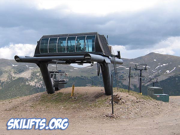

Salut à tous,
Avec l'image ci-dessous, nous revenons en plein dans le sujet des Alpha "américaines".
En effet, plusieurs signes ne trompent pas..
A) Echapement en toiture: les Alpha "européennes" n'ont jamais d'échapement à cet endroit.
B) La cabine est "écrasée" par rapport aux modèles "européens"
C) Le bridage de la poutre avant ne semble pas comprter de système de réglage en hauteur. De plus, la poutre horizontale n'est pas montée comme celles que nous avons l'habitude de voir en europe.
D) La ferrure et les goussets sont différents (y compris dan le cas d'une motrice fixe...).
E) La construction du lorry est différente.
F) Enfin le montage de la poutre arrière est bien différent: le chemin de roulement semble mono-bloc, la poutre horizontale est bridée par une broche et non soudée comme nous en avons l'habitude.
Ces différences sont typiques des Alpha construites par Leitner sous licence Poma. Contrairement à ce qui c'est fait avec les filiales du constructeur grenoblois (Baco-Poma, Poma Buj etc) la philosophie générale a été conservée mais pas les élements constituants...

Posté 29 août 2013 - 15:01
Quant à 'F', je peux vous dire que le «sceau» dont vous parlez est encore utilisé ici en Amérique. Certains domaines skiables supprimer et je ne sais pas pourquoi. Nous avons sur notre résolution ascenseur à Copper Mountain.Image IPB
S'il vous plaît excuser mon mauvais français. J'utilise Google Translate.
