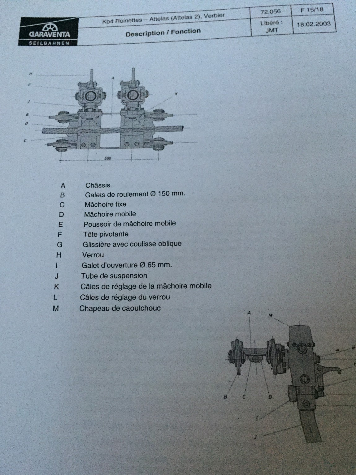

#105 L'utilisateur est hors-ligne   Gondelbahn Monde
  • Messages : 5 064
Posté 06 avril 2017 - 18:42
Pour ce qui est de ce classeur d'une de mes TCD4 Giovanola préférée, Garaventa ont simplement réédité le classeur d'où le logo Garaventa ;)
D'une révision de 2002 ...

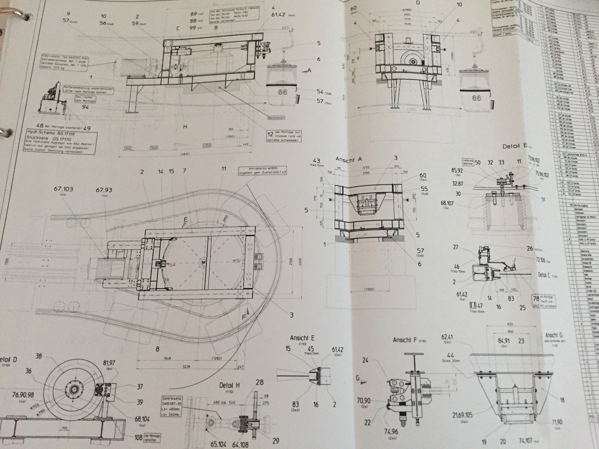

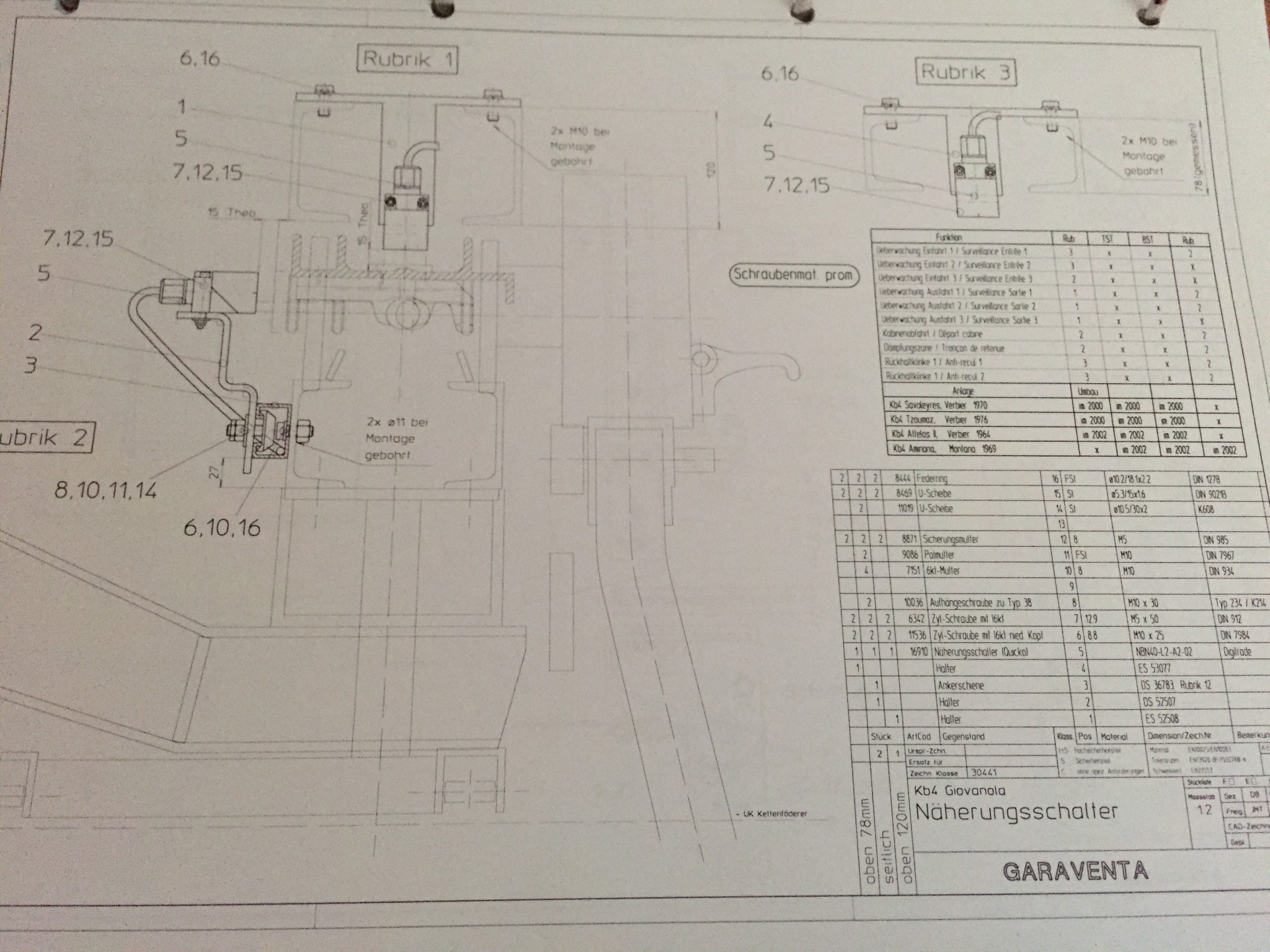

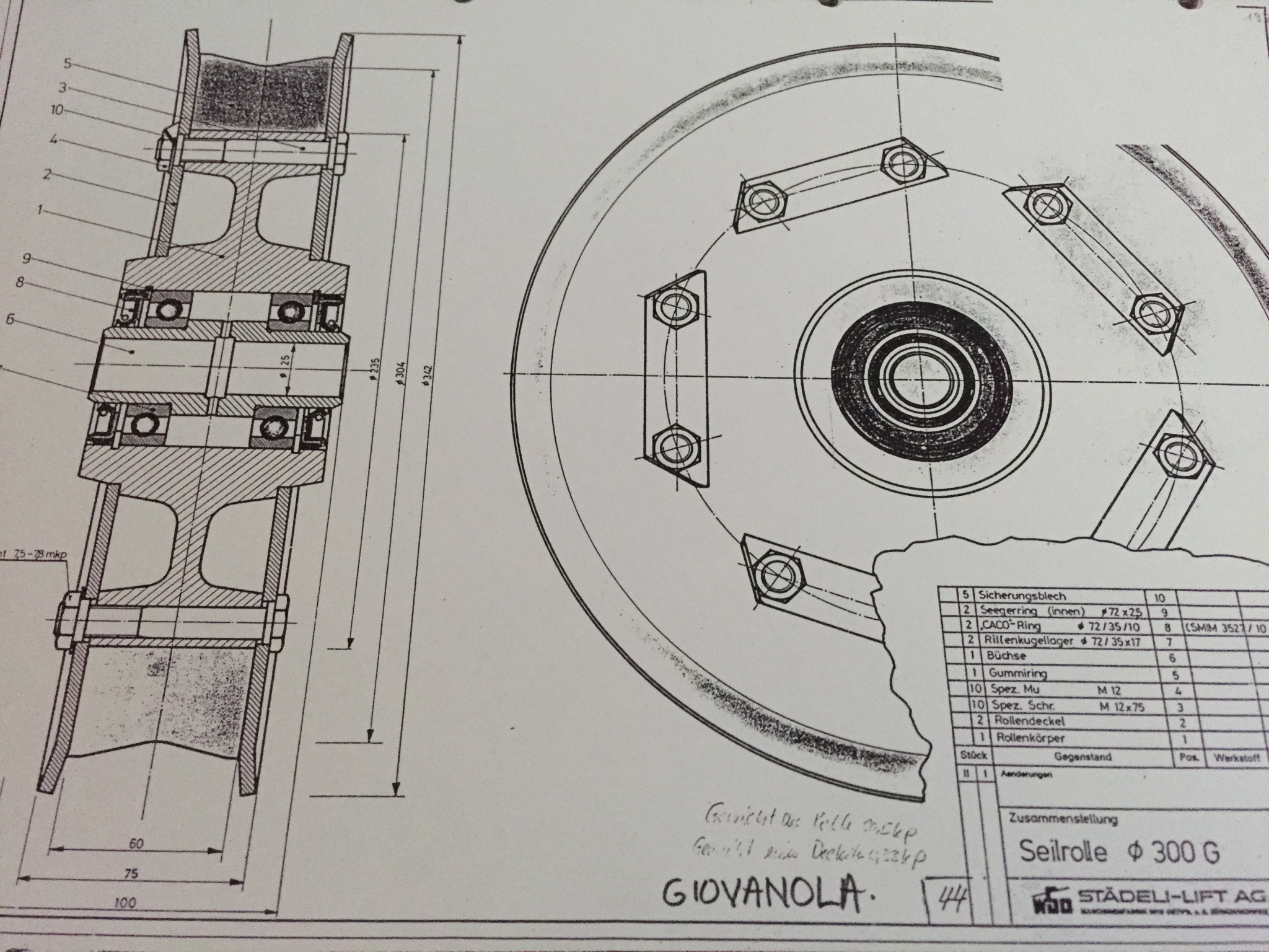

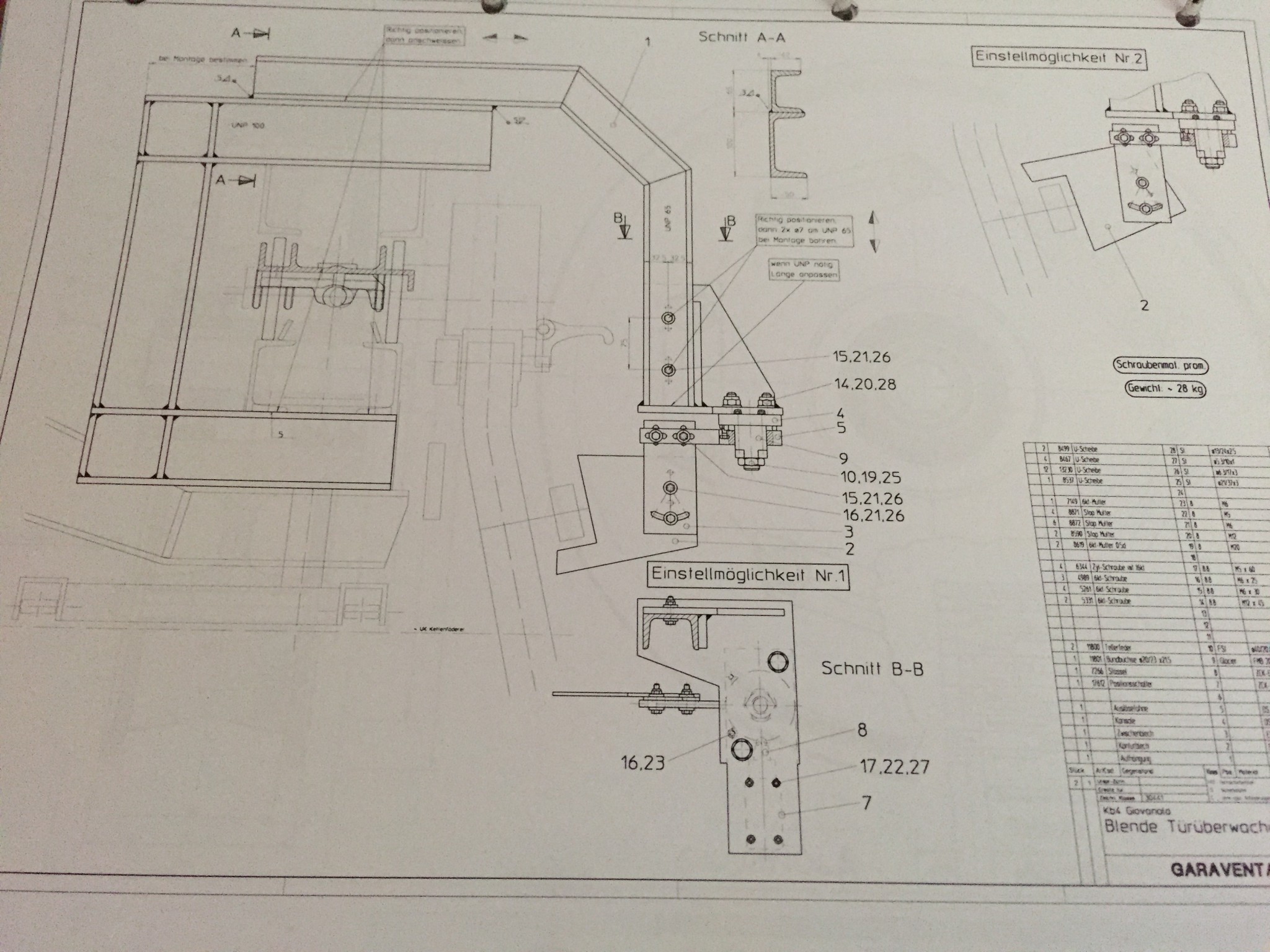

#108 L'utilisateur est hors-ligne   Gondelbahn Monde
  • Messages : 5 064
Posté 06 avril 2017 - 18:54
Bon pourquoi pas encore rajouter quelques photos :)

Posté 06 avril 2017 - 19:08
P.ex. pour les TPH de Glacier 3000 on trouve des marquages von Roll, Doppelmayr et même des documents avec cartouche Willy Habegger. La conception de certaines pièces date des années 70, comme quoi, contrairement à la devise "pourquoi simple quand on peut compliqué" si chère à M. Creissels, il est inutile de changer ce qui fonctionne très bien depuis des décennies.
Je précise que si je suis un très grand défenseur de Willy Habegger pour ses grands TPH à va-et-vient ainsi que ses funiculaires, je suis par expérience nettement moins fan de ses TC (pour avoir vécu une première saison catastrophique pour une de ses TC qui souffrait constamment d'arrêts intempestifs, quasiment aucune course sans arrêt inopiné; en général ça redémarrait après quelques secondes mais parfois on y passait plus de 10 minutes, entraînement de Reliance Electric (régulation du Ward Leonard), je m'en souviens encore de la plaquette fixée en station motrice aval).
#110 L'utilisateur est hors-ligne   Gondelbahn Monde
  • Messages : 5 064
Posté 06 avril 2017 - 19:17
Voici la suite :

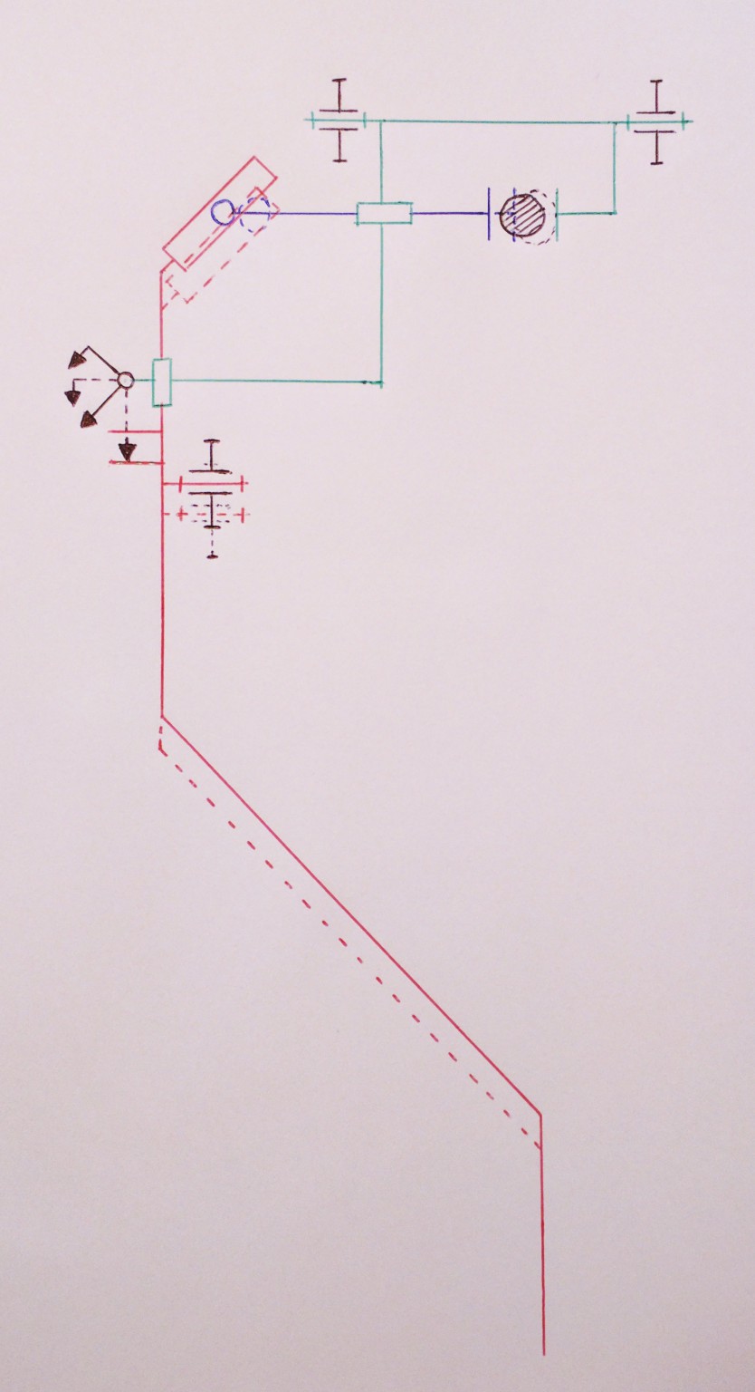

Posté 07 avril 2017 - 00:05
Pour faciliter la compréhension de cette pince aujourd'hui plus si commune, je l'ai représenté en schéma cinématique :
Une couleur (sauf le noir*) = 1 sous-ensemble cinématique = un ensemble de pièces qui ont le même mouvement.
* Je fais avec les 4 couleurs à ma disposition... sinon, autre option : que du noir, et dans ce cas là les daltoniens ne seront, pour une fois, pas discriminées.
Le schéma simple, sans annotation et sans le bâti, d'une pince ouverte :
Le même schéma sur lequel on rajoute en pointillés la pince fermée :
Enfin, le schéma avec le bâti et légendé :
Et pour reprendre le schéma partagé par Gondelbahn Monde ci-dessous, on a:
1. Suspente = H. Verrou + J. Tube de suspension + L. Cales* de réglage du verrou + Cabine + Passagers éventuels et leur équipement
2. Mors fixe = A. Châssis + C. Mâchoire fixe + M. Chapeau de caoutchouc
3. Mors mobile = D. Mâchoire mobile + E. Poussoir de mâchoire mobile + K. Cales* de réglage de la mâchoire mobile
4. Butée de sécurité = F. Tête pivotante
5. Câble = Câble Image IPB
6. Galets de roulement = B. Galets de roulement Ø150 mm
7. Galets d'ouverture = I. Galets de d'ouverture Ø65 mm * : sans accent circonflexe, faute d'orthographe dans le document

Merci à Gondelbahn Monde ainsi qu'à jclf pour les documents et explications.
Je me sens un peu con car au début je n'avais pas vu le galet de fermeture et croyais que les crochets actionnaient les mors. :)
L'idéal pour la compréhension du fonctionnement de ce genre de mécanisme sont les dessins de montage en coupe, à condition d'avoir l'habitude des dessins techniques. Avec les photos des pinces complètes ou des pièces détachées disposées à plat (comme un grand démontage de fass pour ceux qui connaissent :) ) je n'ai pas réussi à comprendre le fonctionnement de la pince.
Mais je reste quand même surpris par la complexité du mécanisme et surtout aussi par le nombre total de pièces. Réviser une série de ces pinces n'est pas vraiment une sinécure.
