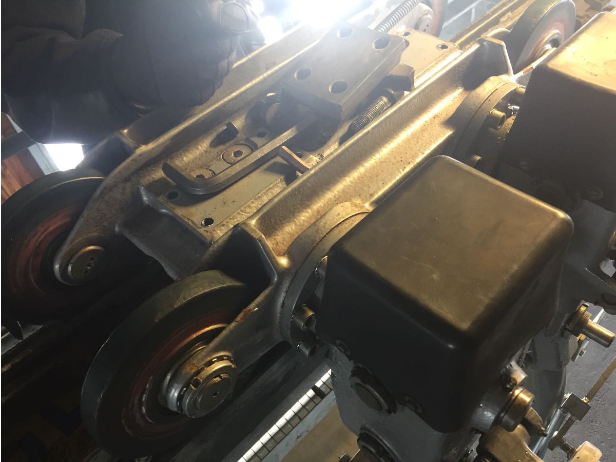

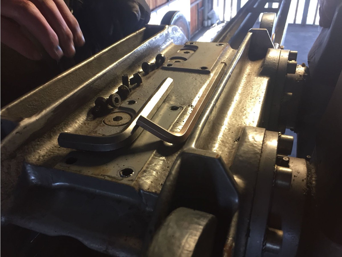

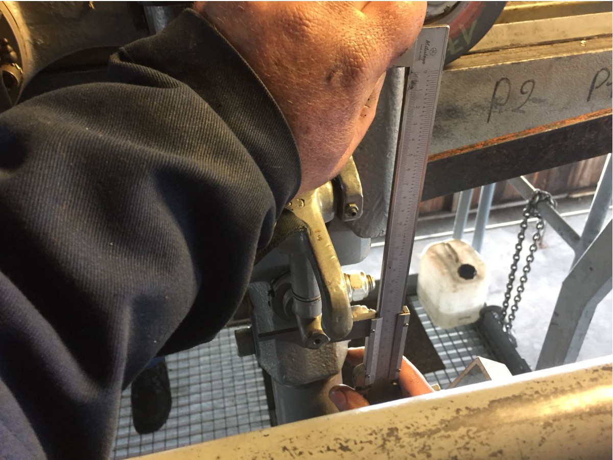

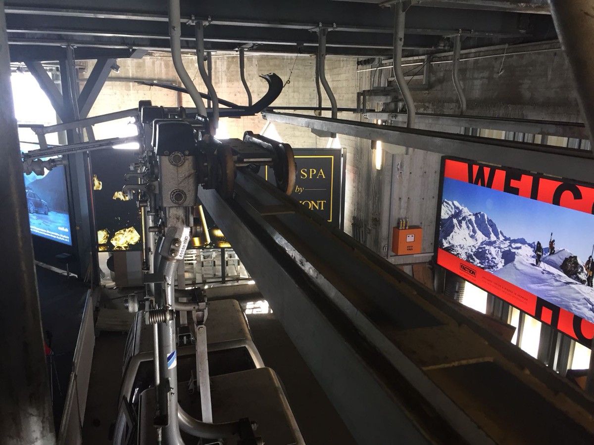

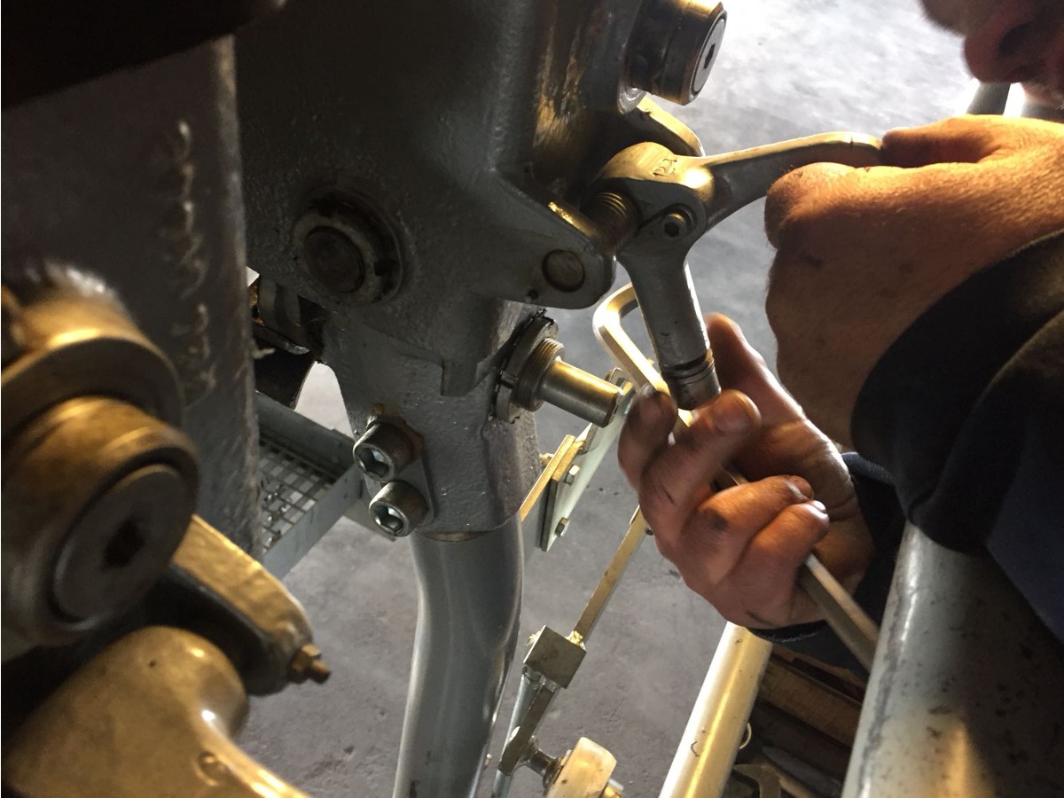

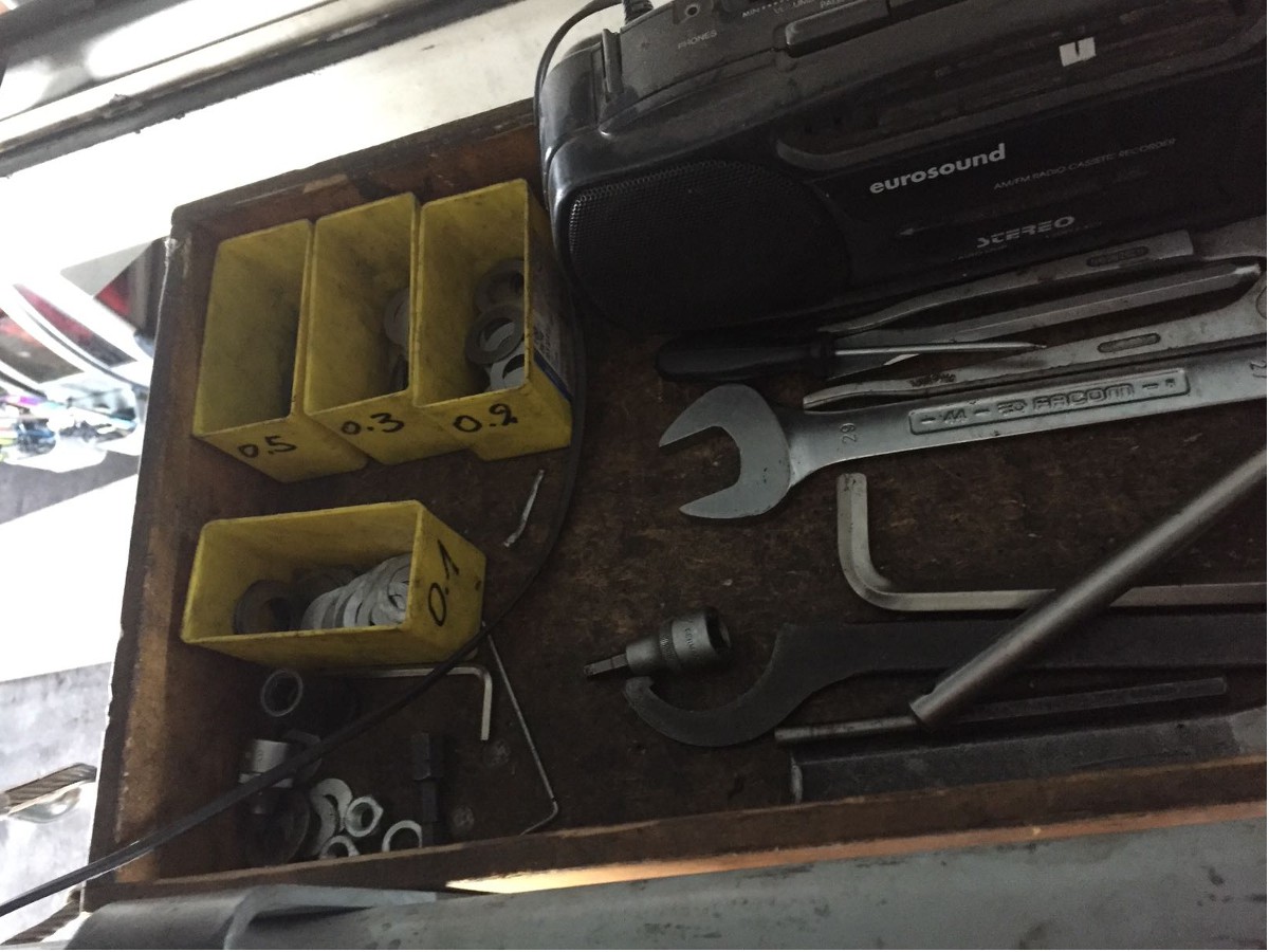

Posté 26 mars 2018 - 18:40
Je vous présente encore un petit plus pour la documentation de la fameuse pince Giovanola :
Voici des photos sur le recalibrage de ces pinces au niveau des morses.
On a essentiellement besoin de rondelles aux alentours du dixième de mm pour recalibrer juste les morses par rapport au diamètre du câble.
Pour tester si les morses et le serrage est bon, on simule la fermeture de la pince avec un levier.
Ces photos sont de la TCD6 Médran 1 (Städeli) avec des pinces de type III.
Ce message a été modifié par Gondelbahn Monde - 26 mars 2018 - 22:19 .
