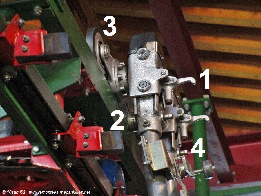

Ici, provenant du reportage du GGM
Le levier de sécurité (1) permet, en cas d’un arrêt brusque, d’empêcher un débrayage intempestif. La butée (4) touche alors le levier et la coulisse ne bouge plus, ce qui a pour effet d’éviter l’ouverture de la pince. Les deux leviers présents sur cette pince sont, lors de l’embrayage et du débrayage, soulevés par une came et le galet rattaché à la suspente, en appui sur la came d’embrayage ou de débrayage, (2) soulève cette dernière et coulisse à l’intérieur de la pince, ce qui fait bouger le mors mobile. La pince possède quatre galets de roulement (3). Avec ces quatre galets, la pince roule sur les rails en gare ou sous les pylônes compressions, car la morphologie de la pince ne permet pas le franchissement des galets compressions.
La butée en (4) est la petite tige qu'on voit à côté du dispositif d'ouverture/fermeture des portes. ;)

10sami52, ce que je ne comprends pas, c'est comment la conception du système du loquet de verrouillage permet le verrouillage. Je pense avoir compris que le loquet était levé pour déverrouiller et baissé pour verrouiller. C'est surtout le fait que ce loquet puisse verrouiller quoi que ce soit qui m'échappe.

Voir le messageremontees, le 26 mars 2018 - 22:54 , dit :
Le levier de verrouillage possède un ressort qui maintient le levier en position de verrouillage. Ce qui empêche la suspente de monter, car la butée (en 4 sur ma photo) vient toucher le bas du levier.
EDIT: On aperçoit sur la photo les ressorts sur la gauche des leviers
Ce message a été modifié par 10sami52 - 26 mars 2018 - 23:07 .

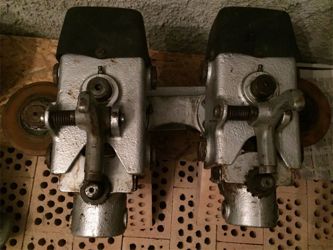

Voici un zoom
Voir le messageGondelbahn Monde, le 26 mars 2018 - 22:21 , dit :
Ce message a été modifié par Gondelbahn Monde - 26 mars 2018 - 23:09 .

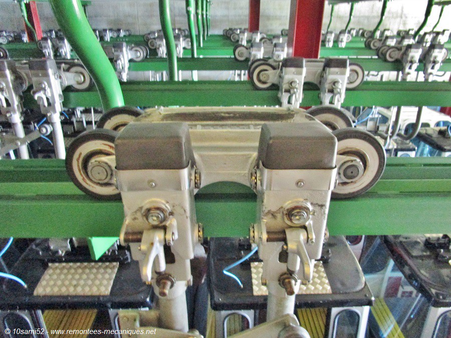

D'ailleurs, j'avais aussi une question qui me trotait dans la tête:
Une pince en ligne. On remarque que la distance Z est plus faible que lorsque la pince est en gare.
Sur la photo ci-dessus, on observe que la coulisse reste verticale quelque soit la pente de la ligne. Hors, le mors mobile, lui, suit le profil de la ligne. D'où ma question:
Comment pivote le mors par rapport à la coulisse (sachant qu'elle reste quasiment verticale)?
Ce message a été modifié par 10sami52 - 28 mars 2018 - 19:17 .
Ohé! Aller LHC!

Voici la pièce que je pense (Pince Giovanola Type II Menouve 1962) :
Ce message a été modifié par Gondelbahn Monde - 27 mars 2018 - 23:32 .
