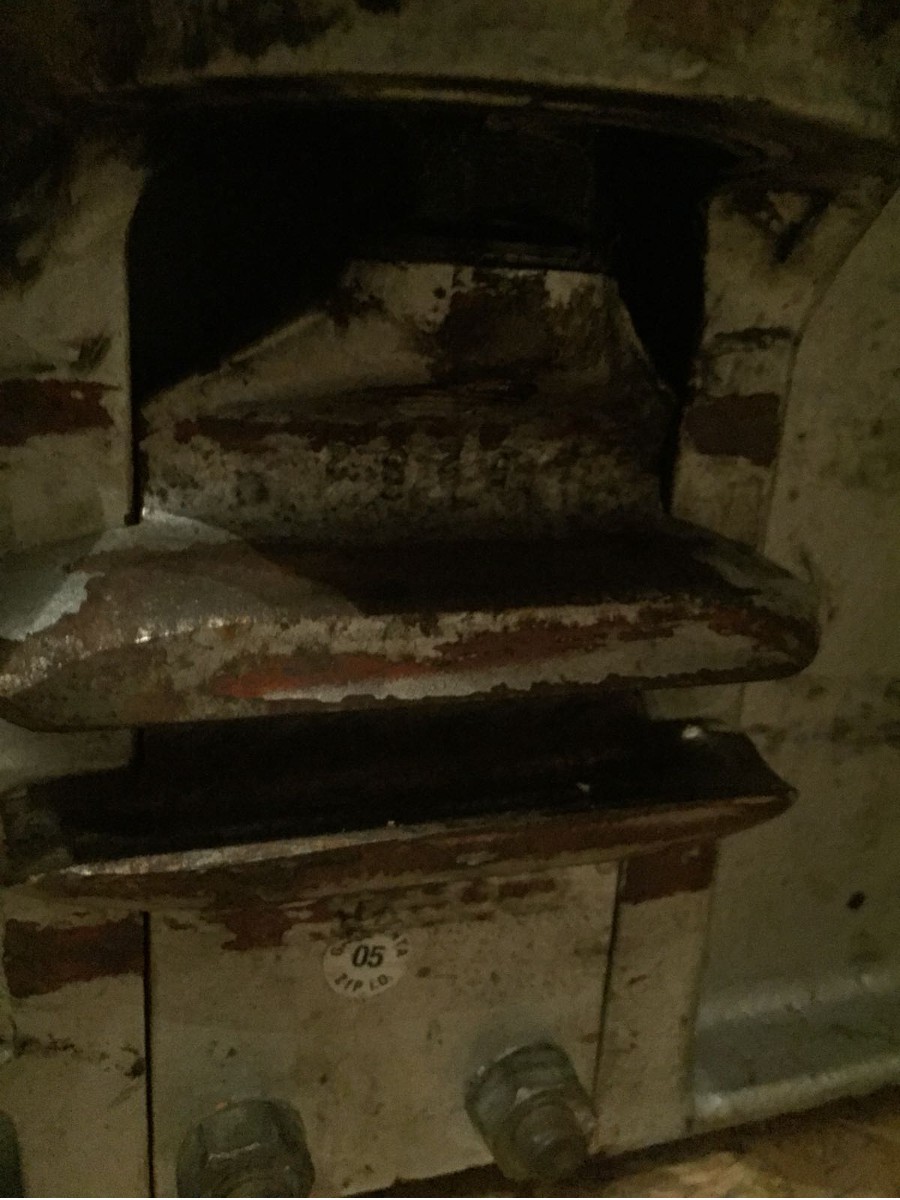

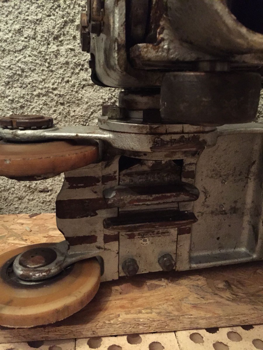

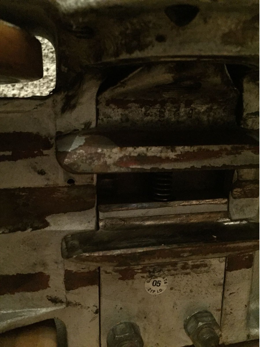

Voici des photos des mors (ouvert et fermé)
Il est donc encastré dans un "rail" et peut sûrement donc pas pivoter :

Ce qui est sûr : le mors mobile ne bouge pas à part de haut en bas car il est coincé dans son rail.
Donc une pièce encore cachée dans la coulisse pivote sûrement.

D'ailleurs, le petit ressort entre les mors sert à quoi?

Edit : Le ressort est là pour pas que le mors descend pas trop rapidement et sûrement une nouvelle fois, une histoire de force peut-être ?
D'accord, merci. :)

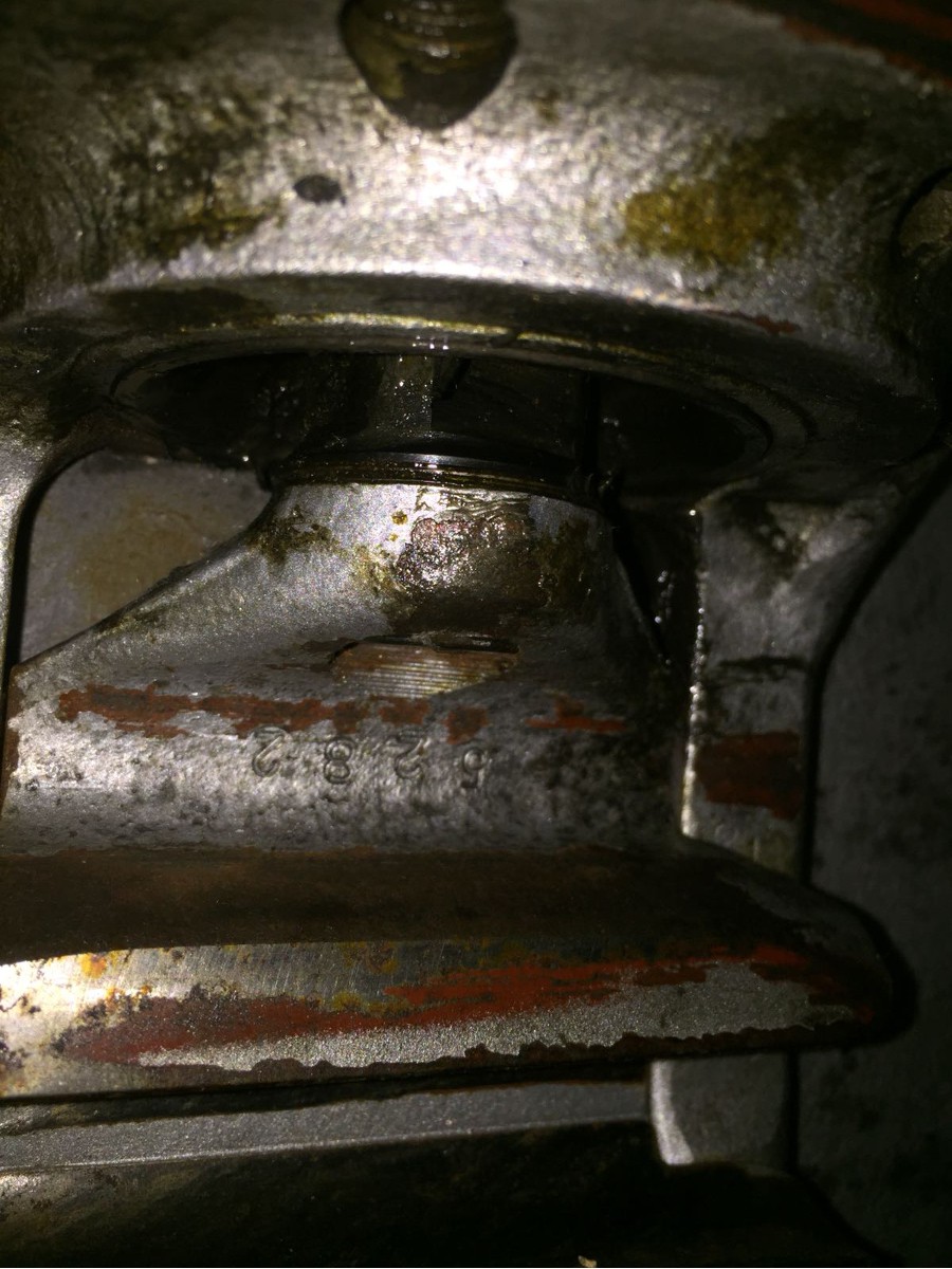

Es-ce que ça serrait pas à cet endroit que la rotation se ferait ? (entre le more et la coulisse)
http://www.remontees..._4307_29942.jpg
Ah, sûrement. En tout cas, ça a l'air de jouer si ça pivote ici. ;)

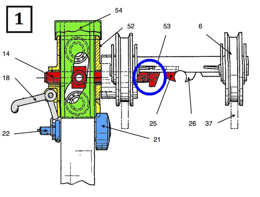

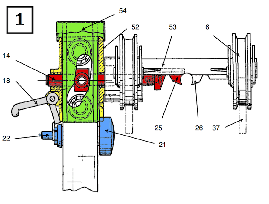

Ah je vois enfin, c'est simple c'est tout l'armature jaune sur le dessin qui monte dans le chapeau et avec le glissement à l'intérieur et le rail qui guide la roue rouge fait que le tube sort à l'extérieur et pousse le mors mobile à l'extérieur et l'inverse s'il descent, le mors se referme.
Il y a le fameux mouvement qui tire à l'extérieur et fait bouger le mors (celui dit dès le départ) qui est influencé par le mouvement quand la pince se relève / se baisse.
La roue rouge "gère" les deux mouvement grâce à son glissement en bié
Non tout ce passe avec la roue rouge, la pièce entourée c'est le mors mobile avec son rail en trait tillé dessus (c'est ce qu'on voit justement sur mes photos)
Ce message a été modifié par Gondelbahn Monde - 28 mars 2018 - 20:10 .

EDIT: La rotation se fait bel et bien entre la tige rouge et le mors :
La tête de la vis 51 sert d'organe d'entraînement axial pour la mâchoire mobile 13 qui peut pivoter autour de l'axe du .coulisseau 11, suivant les variations de pente du câble tracteur et porteur 3.

C'est ce que j'ai dis récemment cette roue rouge avec son glissement en bié gère la poussée extérieur du mors et est influencé par la suspente qui se lève

Ce qu'on essaie de comprendre c'est de savoir à quel endroit la rotation se fait sur cet axe qui fait bouger le more mobile

Le carré rouge avec justement la roue rouge qui glisse en bié selon les deux forces

oui, mais alors il est bloqué des deux côtés pour toujours exercer la force d'ouverture/fermeture du more
