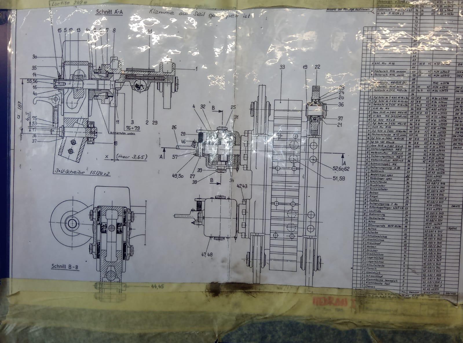

Découvrez désormais le plan qui permet de monter ces fameuses pinces :rolleyes:
Voici à nouveau quelques explications pour ceux qui ne sont pas habitués avec les plans de montage :
Sur la partie principale du plan on retrouve 3 vues différentes dont une pince : vue de face, une sur le dessus et une vue en partie sur le côté.
Elles servent pour reconnaitre les pièces et ainsi des numéros qui se reflètent à la liste sur la droite.
Exemple : vous voulez relier la suspente au corps de la pince : il vous faudra les pièces numéro 42 et 43 qu'elles sont des vis M12x25 (#42) qu'on observe sur la droite.
Le mécatronicien en remontées-mécaniques qui doit remonter ces pinces compte uniquement sur ce plan ;)
(Imaginez donc le temps pour s'habituer, ce n'est pas n'importe qui, qui remonte également : en général ce sont ceux qui ont connu les périodes 80-90 avec énormément de pinces Giovanola à réviser)
Revenons au plan :
Nous observons donc environ 75 numéros, mais attention ce n'est pas 75 pièces !
La vis M12 par 25 vue précédemment n'est pas là uniquement une fois !
Il y a donc 75 pièces et visserie différentes et environ 200 pièces au total.
C'est quand même un sacré travail de recherche pour remonter une pince :D
(On peut en faire jusqu'à 3 par jours en incluant le montage de la pince même et de celle-ci sur la cabine : c'est le grand maximum possible)
Sinon dites-vous également qu'un "misérable" cliquet de sécurité qui empêche la suspente de remonter coûte plus de 100.-/pièce : Imaginez donc le prix du stock de maintien de ces pinces par révision avec quelques centaines de pièces à recommander ;)
Une révision sur une installation tel le Médran 1 c'est 30 pinces d'un coup sur 85.
Je comprends désormais beaucoup mieux pourquoi ces installations coûtent chers ...
(prix des pièces et révisions plus complexes et donc plus de temps ...)
Voilà j'espère que ce petit rendu vous a plu ;)

Merci bien pour cette illustration, dont peu de passagers s'en rendent compte, et voilà l'intérêt pour ces belles installations qui font pleurer des larmes comme des gouttes d'huile ! :D
c'est incroyable cette complexité juste pour une pince, est-ce la pièce la plus délicate? la machinerie je pense n'est pas aussi détaillée, surtout stable. Tandis que les véhicules doivent répondre à 3 états: ouvert, fermé, mutation.
Pourquoi le plan est en allemand? c'est du Städeli ?

C'est le plan du Médran 1 donc oui documentation de chez Städeli.
