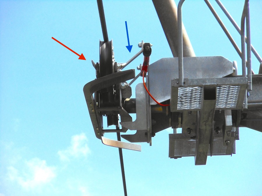

Vue d’une batterie de galets avec le rattrape-câble à gauche (flèche rouge, à l’extérieur de la ligne) et les fixations du détecteur Sulzberger à droite (flèche bleue) (Diablerets - Isenau).
Sur les installations équipées de détecteurs de déraillement classiques à barrette cassante, des rattrape-câble normaux sont présents des deux côtés des galets.
Une installation équipée de rattrape-câble également à l’intérieur de la ligne (TCD6 Schönried - Rellerli). Le fait que la pince entoure le câble est ici bien visible.
Par conséquent, le problème ne provient pas de l’absence de rattrape-câble, mais du risque de blocage d’une pince au niveau d’un pylône en cas de déraillement. En effet, ces pinces peuvent pas franchir les rattrape-câble. C’est entre autres pour cette raison que des travaux de consolidation des pylônes ont dû être réalisés sur la télécabine Diablerets - Isenau en 2013. Ils avaient pour but que les pylônes puissent résister au choc en cas de blocage d’une cabine à la suite d’un déraillement et éviter ainsi un accident.

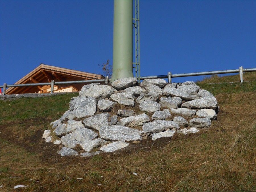

Consolidations sur un socle (ici le P3 de la télécabine d’Isenau).
Certains pylônes ont été renforcés plus sérieusement comme par exemple les pylônes 6 et 17, qui datent de 1953 (de la première installation).
