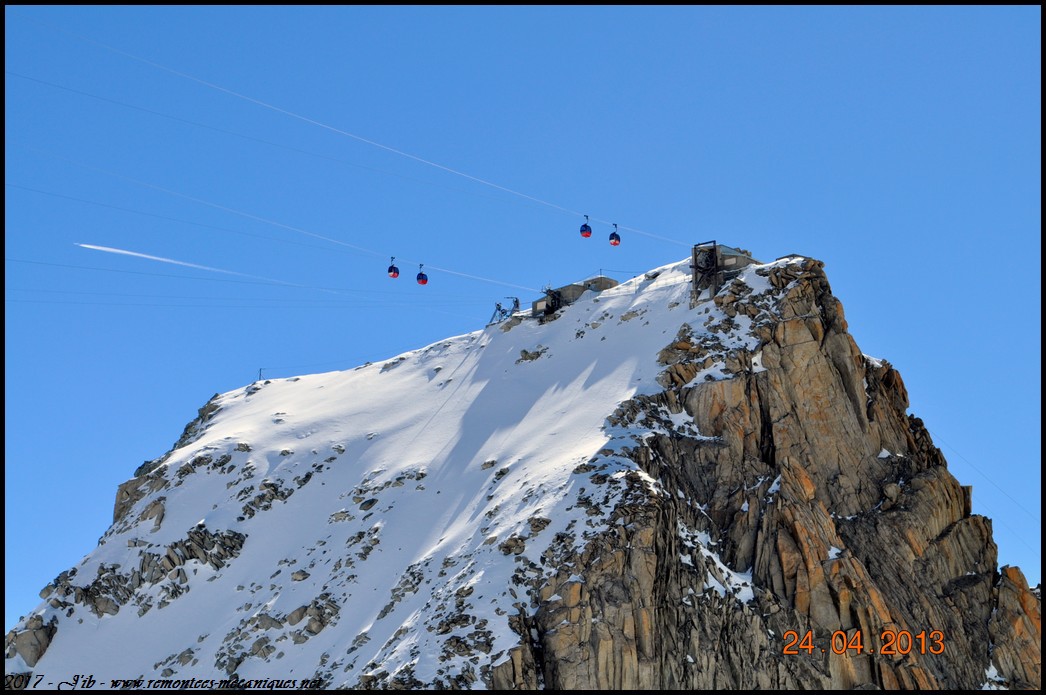

    La gare amont de l'Aiguille du Midi avec à droite l'arête éponyme et en dessous la ligne de service
    La gare amont vue depuis l'arête

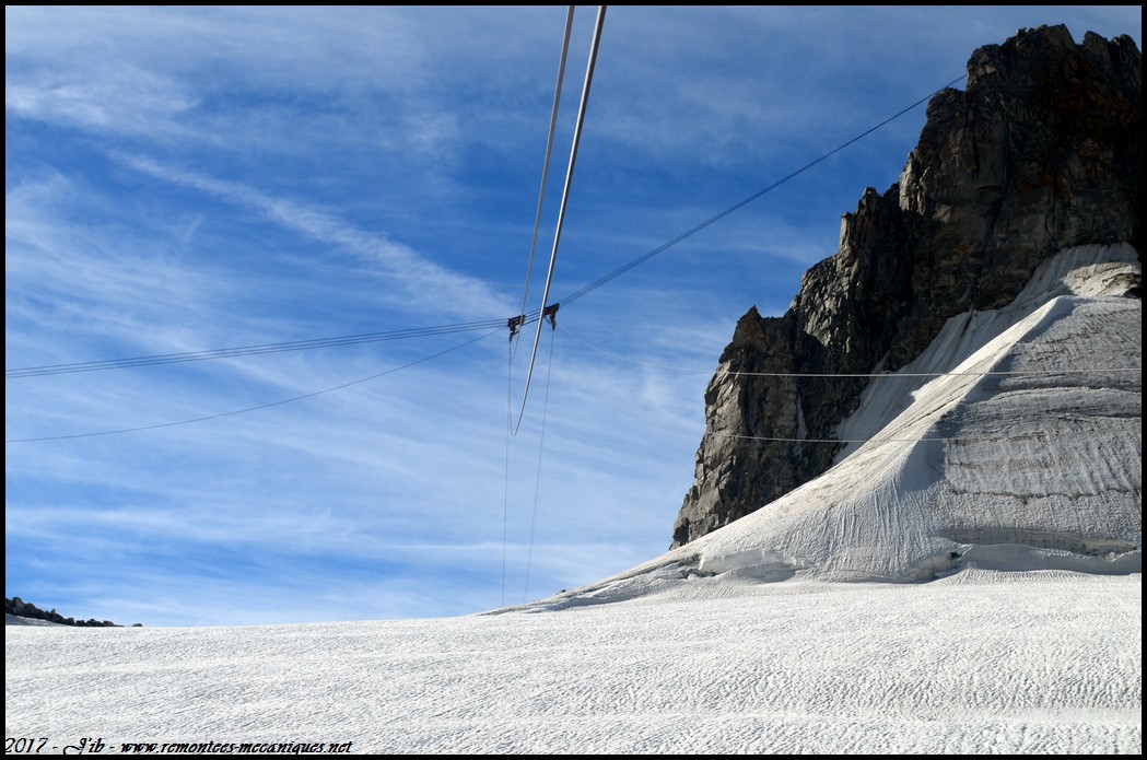

    Ici sur le brin montant, comme sur le brin descendant, la ligne effectue un virage d'environ 7°

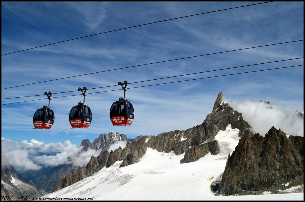

    On continue la descente sur la Pointe Helbronner (3462 m) avec une croisement d'un train de 3 cabines face au mythique couloir Gervasutti dominé par le Mont-Blanc du Tacul (4248 m) et à droite les Pointes Lachenal (3613 m)

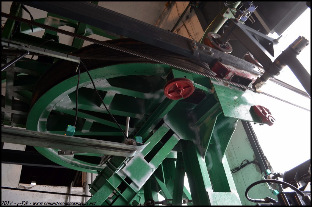

    La poulie retour (si la machinerie de l'Aiguille du Midi fonctionne, sinon poulie motrice) : le chariot des cabines vient rouler sur le dessus de la poulie

    La roue dentée sur laquelle viennent s'accoupler les moteurs hydrauliques sur la poulie retour qui devient motrice

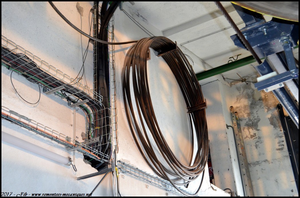

    Enroulement du câble porteur
    Poulie et frein de poulie

    Enroulement des câbles porteurs

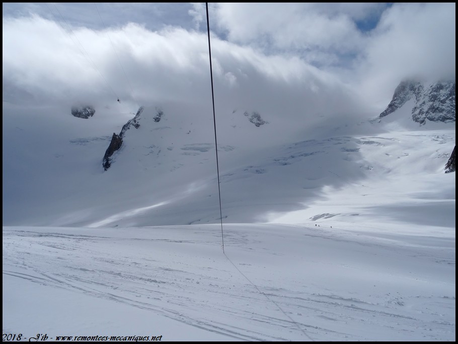

De passage ce matin à la Vallée Blanche, je vous mets quelques photos des câbles de la TC qui juste après le Gros Rognon plongent directement dans la neige. Pour la CMB la télécabine sera ouverte cet été, mais je les trouve cependant très optimiste !
