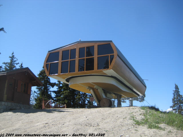

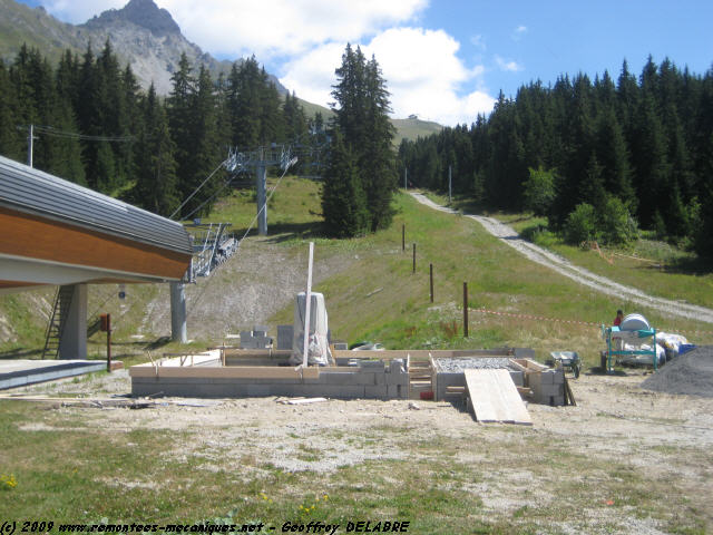

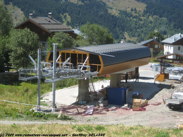

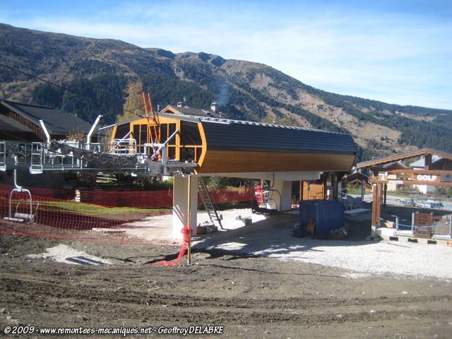

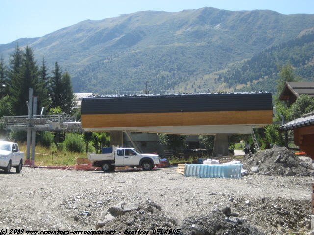

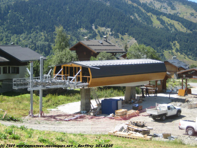

Actualisation du chantier en date d'aujoourd'hui.
Les gares d'un point de vue montage sont quasiment terminées. Il ne reste que quelques travaux d'habillage à réaliser. Le câble est entrain d'être remis en place sur les pylônes. Les régalges de la gare et les branchements des divers organes électriques de l'appareil vont donc bientôt commencer. Le sens de montée sera différent par rapport à l'ancien appareil. On montera a droite alors qu'on montait à gauche auparavant.
La G1 Avec son pylône en portique qui est maintenu par deux tubes métallique.
Au niveau du téléski rien d'important a été fait (du moins en G1). Les seuls travaux en cours étaient pour la reconstruction du chalet des opérateurs
A Suivre ... B)

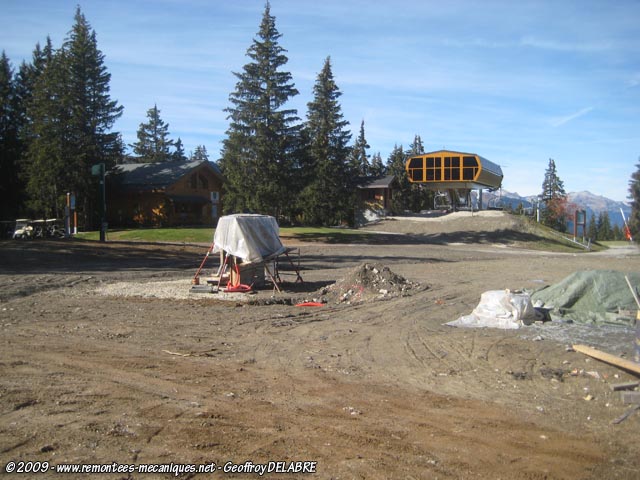

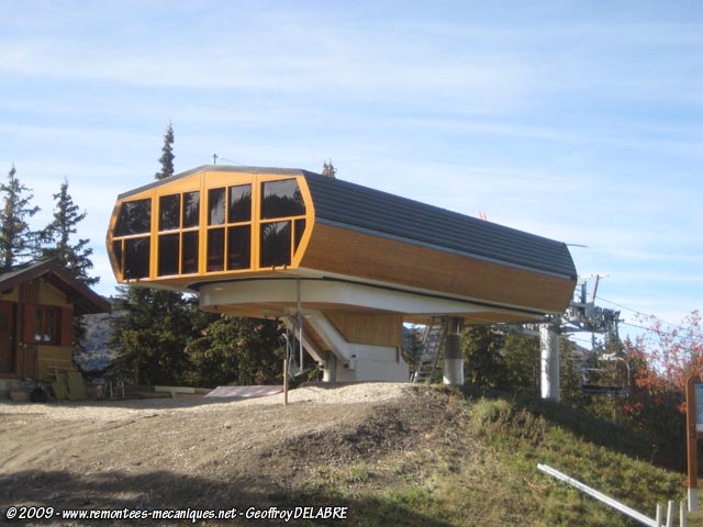

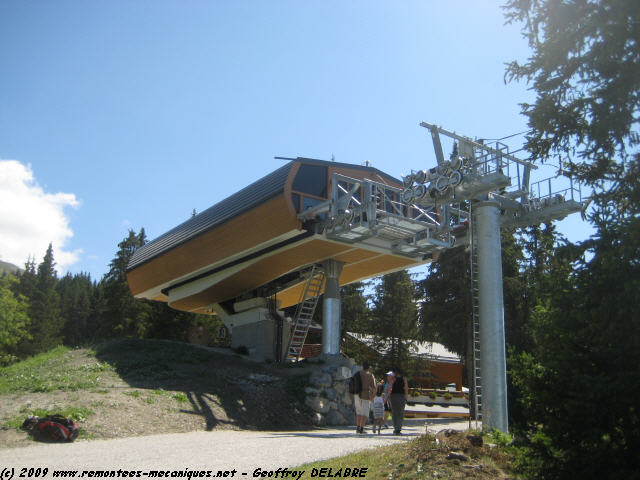

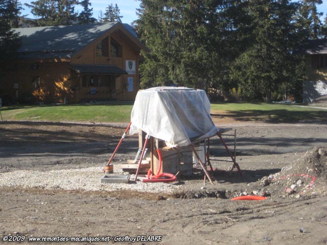

Actualisation du chantier en date d’aujourd’hui

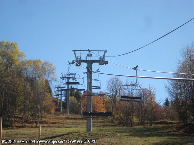

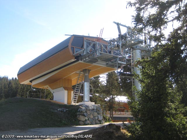

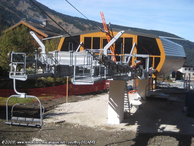

Le Télésiège débrayable est terminé. Les sièges sont mis en ligne et les derniers tests vont pouvoir être effectués avant la mise en service de l’appareil. L’appareil est prévu pour être exploité à la descentes. Il se peut qu’il soit également accessible aux piétons. A priori le débit ne devrait guère changer par rapport à l’ancien appareil l’espacement des sièges semblant assez grand.

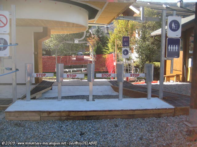

La Gare Aval :
L’embarquement :

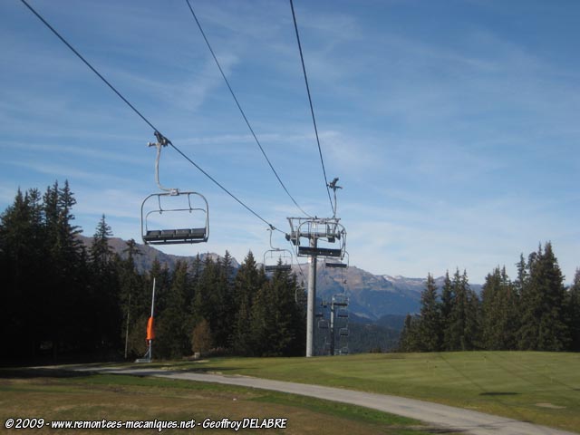

Le début de ligne
Ligne au niveau du Golf

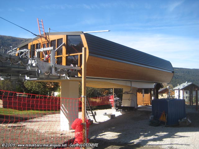

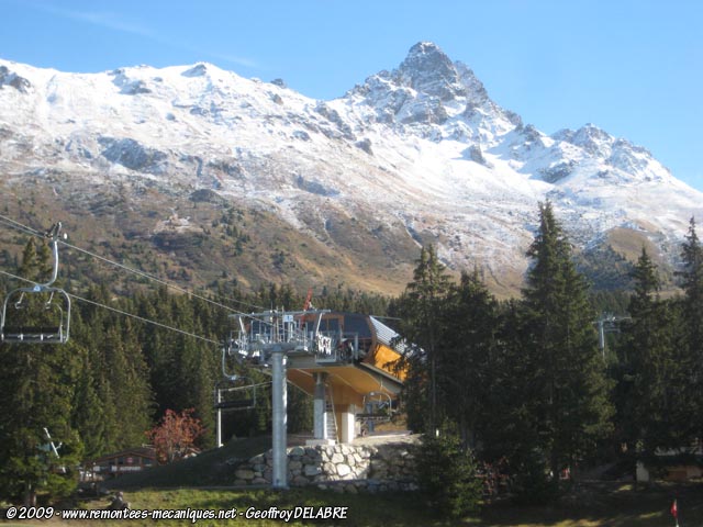

La gare amont avec la Dent de Burgin :
Gare Amont :
Au niveau du TKE de l’Altiport pas grand chose à signaler mis à part que le massif de la gare aval est sorti de terre.
A Suivre ... ;)

Pour être passé récemment par ce TSD, j'ai remarqué une particularité que je n'avais encore jamais vue : la ligne est asymétrique mais dans le "mauvais" sens. On trouve en effet plusieurs pylônes équipés 4S /6S, mais le balancier 6S est sur le brin descendant !!!
Si quelqu'un a une explication, je suis preneur !!!
TCD Mendeleïev "le film"!!!! : [url]http://www.youtube.com/watch?v=D5-a7WKgLjk&feature=mfu_in_order&list=UL[/url]
#27 L'utilisateur est hors-ligne   Thomas
  • Messages : 8 213
  • Inscrit(e) : 05-décembre 04
Posté 23 février 2010 - 14:53
la remontée à changé de sens de montée.
avant, on montait à gauche, maintenant, à cause de l'embarquement à 90° en gare aval, on monte à droite.
Cependant, les balanciers sont restés en place pour une montée gauche.
Cependant, cela n'est pas forcément très grave, puisqu'en passant de TSF à TSD on a diminué la charge en ligne (plus de deux fois moins de sièges puisque la vitesse a été multipliée par deux).
Les balanciers côté descente sont juste surdimensionnés.
Si cela avait été une ligne neuve, évidemment on n'aurait pas vu cela :)
Je pense que tous ces points seront repris dans le reportage qui arrivera prochainement.
