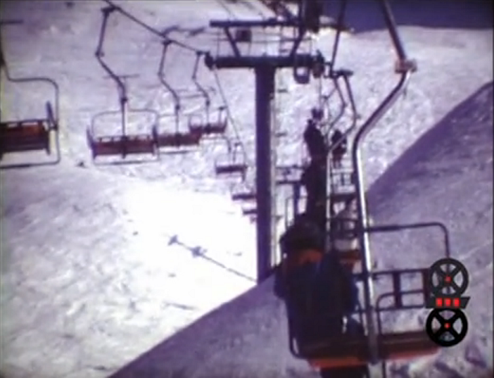

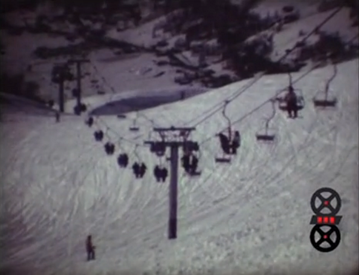

J'ai fait de très mauvaises captures d'écran du film de Bernard Grange qui permettent de se faire une idée de l'ancien TSF2 puisque les illustrations ont disparu:
Et revoici l'image d'un bâtiment en G1, chose qui n'était pas exceptionnelle sur ce modèle là de télésièges, peut être bien ici celui du TSF2 de Balme:
Le treuil en G1 était de mémoire similaire.
Concernant les remarques faites ci-dessus l'article précise bien le contexte financier tendu de l'époque justifiant le fait qu'on ne puisse installer autre chose qu'un TSF4, même si de nos jours il est certain que ce choix rebute beaucoup de clients qui vont là où se trouvent des TSD d'altitude.

Merci pour ces clichés.
Vu le sens de la ligne sur les deux premières photos, je doute fort que la troisième soit du même appareil vu que le sens de monté n'est pas le même...

Oui, et en plus les sièges ne collent pas du tout avec les captures d'écran.
Néanmoins la G1 était de mémoire très similaire à celle-ci, ici vue dans le bon sens sur le classeur Transtélé:
Au vu des captures d'écran le TSF2 Col de Balme devait être un pur Doppelmayr et non pas Transtélé, c'est pour moi une quasi certitude, soit l'un des premiers télésièges du constructeur de Wolfurt sur le sol français!

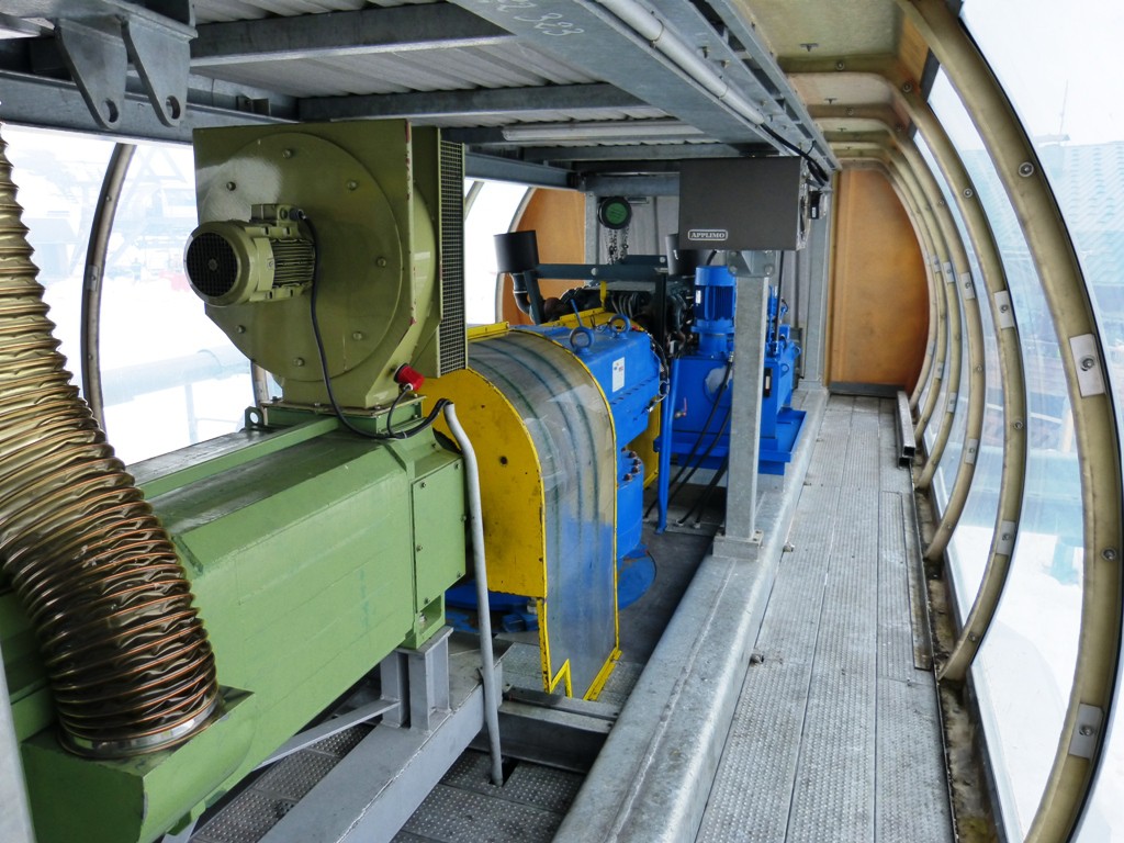

Pour commencer, montons dans la gare Alpha. Vue générale :

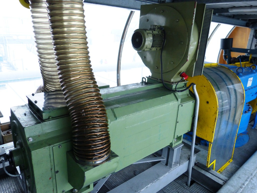

L’installation est entrainée par un moteur électrique à courant continu de 490 kW :

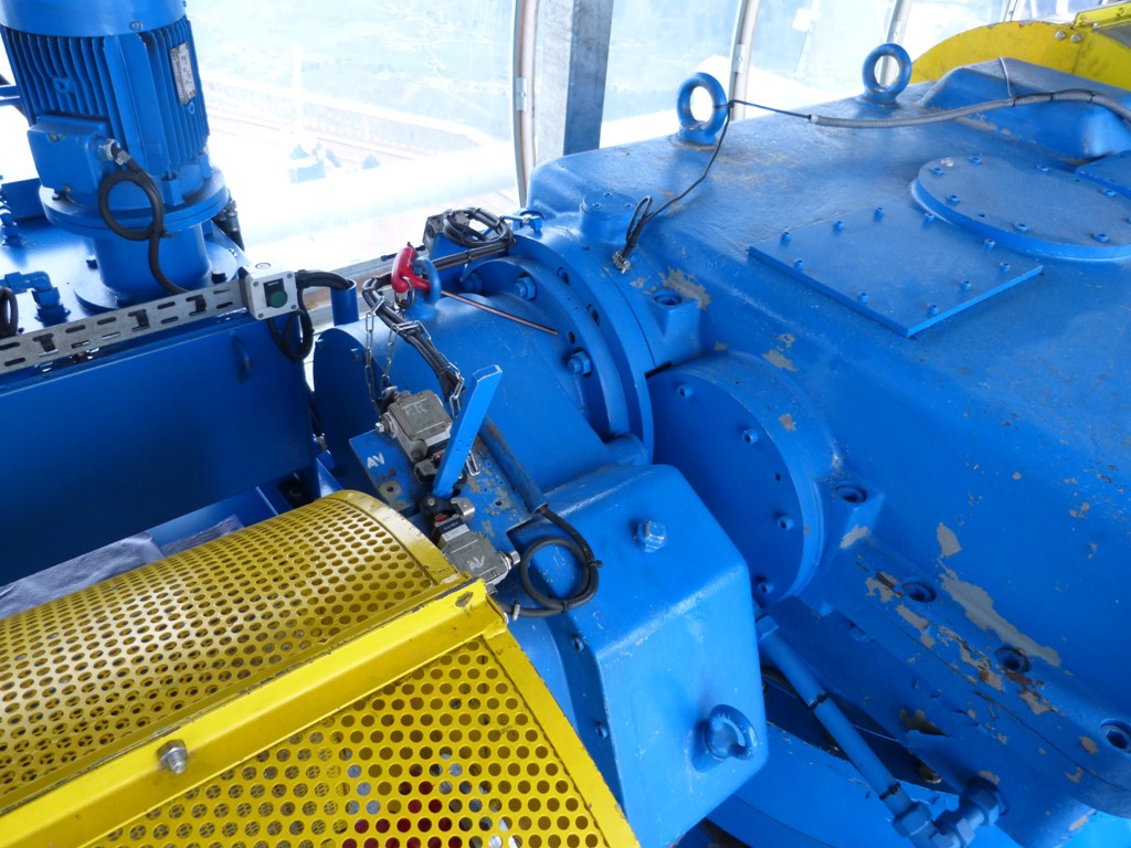

La liaison entre le moteur et le réducteur est assurée par un cardan :
C'est à ce niveau que l'on retrouve le frein de service ainsi que le volant d'inertie :

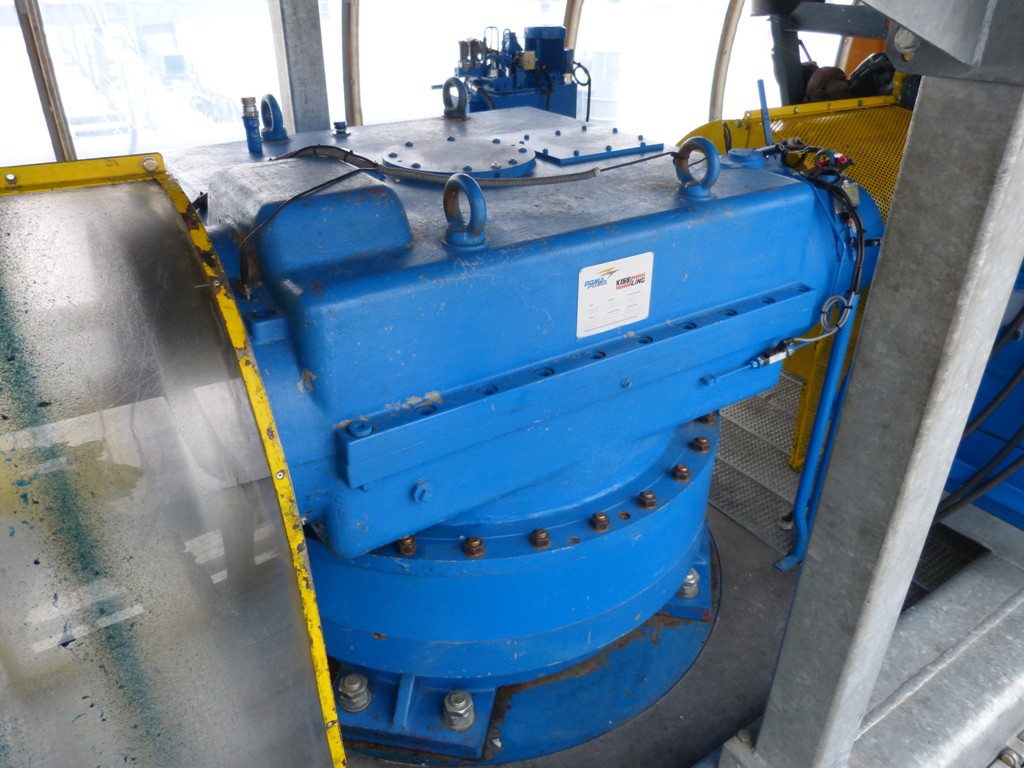

Le réducteur :

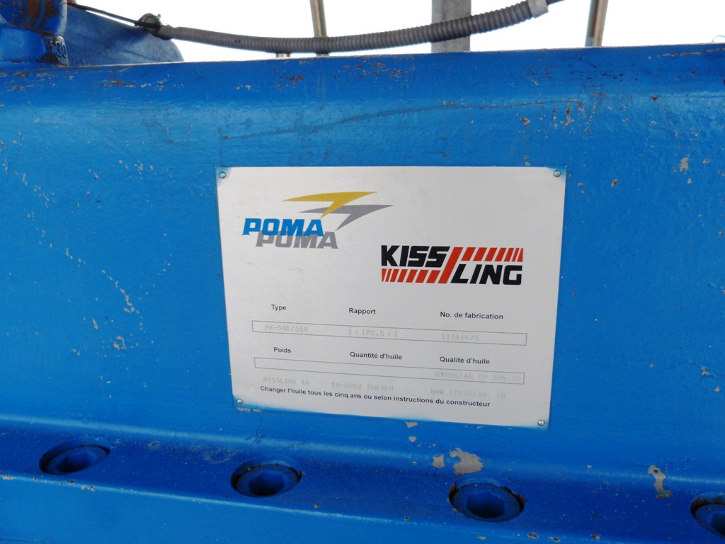

La plaque signalétique du réducteur :

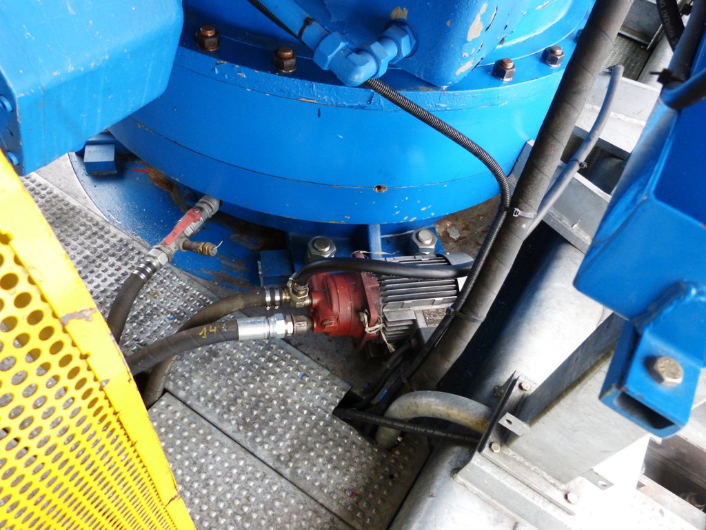

La pompe de lubrification du réducteur :
Il est intéressant de noter que le réducteur possède des capteurs vibratoires sur ses roulements. Tous ces capteurs sont reliés à un coffret de contrôle situé à coté du moteur électrique :

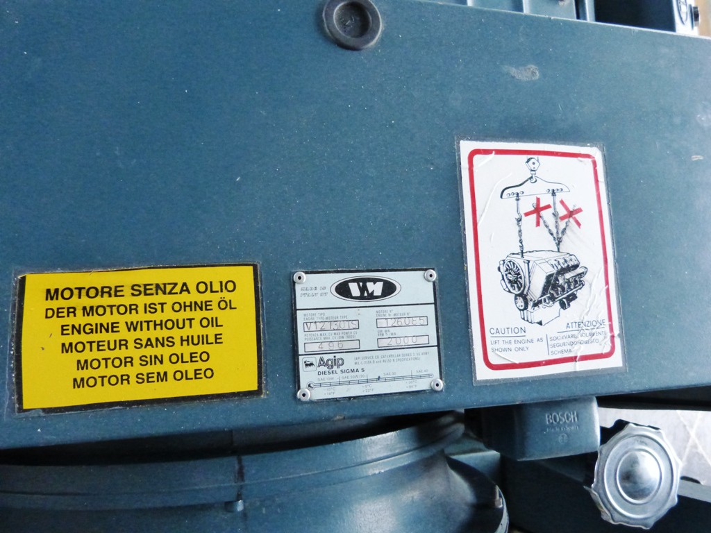

La marche de secours est assurée par un moteur thermique V12 engrenant sur une entrée auxiliaire du réducteur :
La plaque signalétique du moteur :

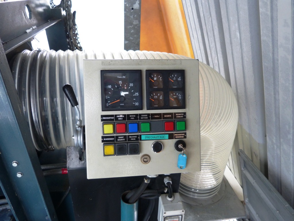

Le coffret de contrôle :

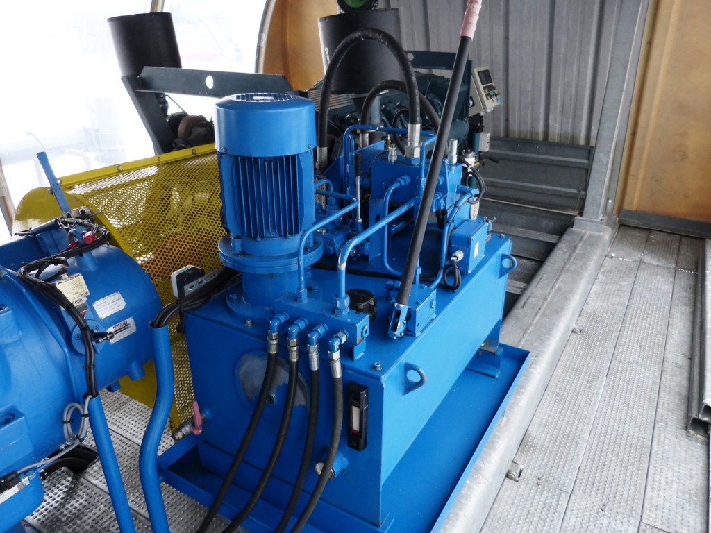

La centrale hydraulique pour la tension du câble :

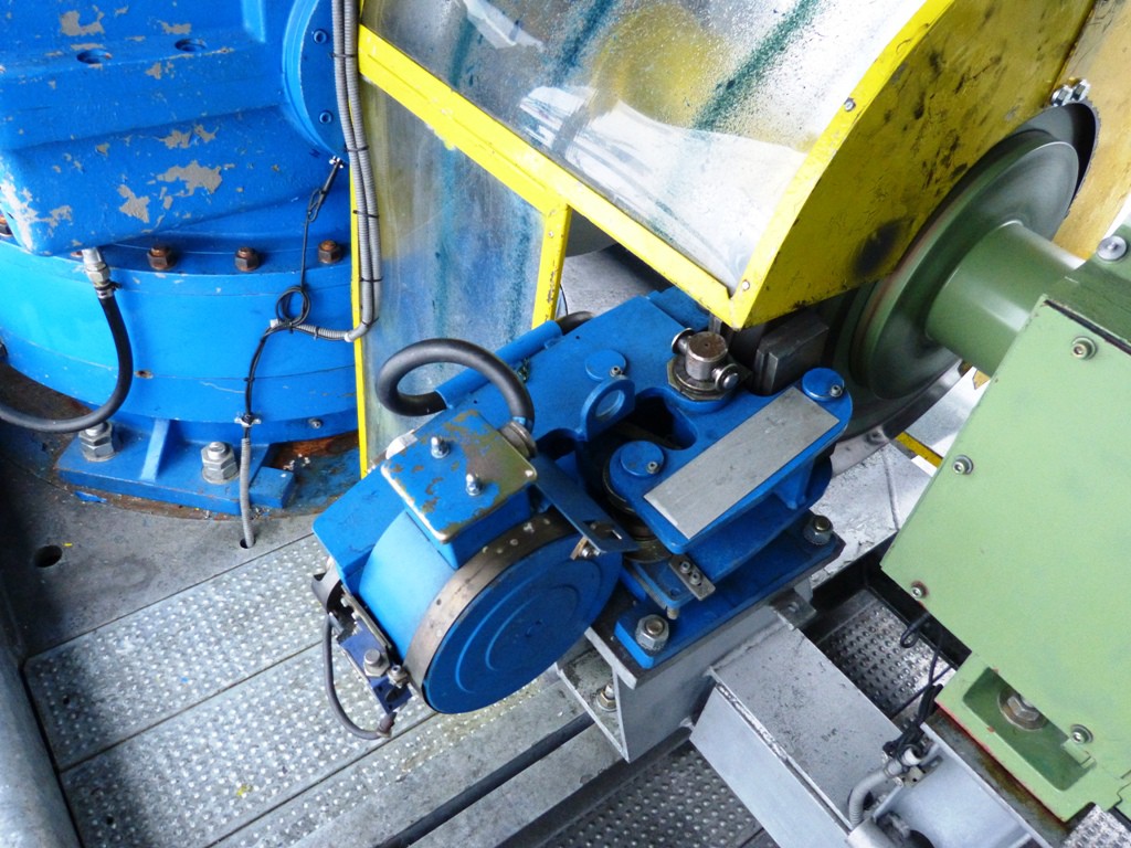

Vue sur deux des freins d'urgence :

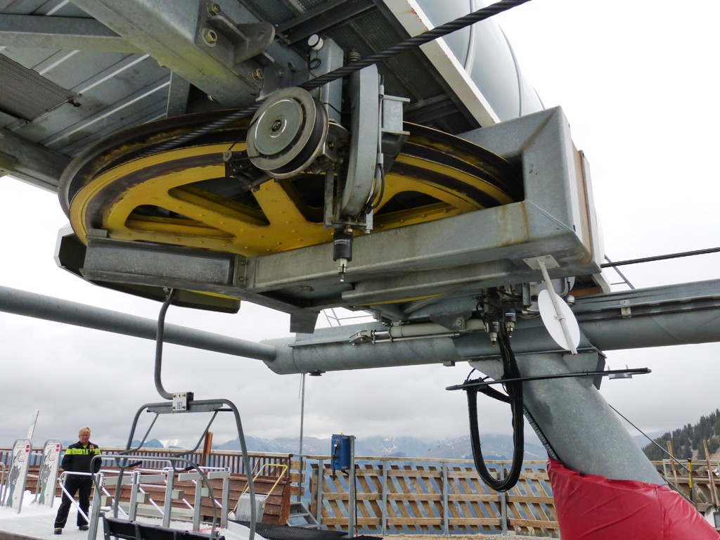

Vue sur le troisième frein ainsi que la dynamo tachymétrique du câble :

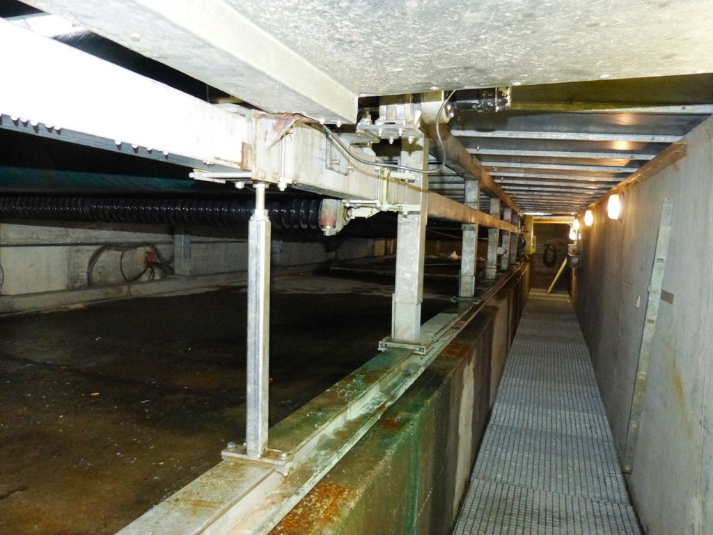

Maintenant, descendons dans la fosse du tapis d'embarquement. vue générale :

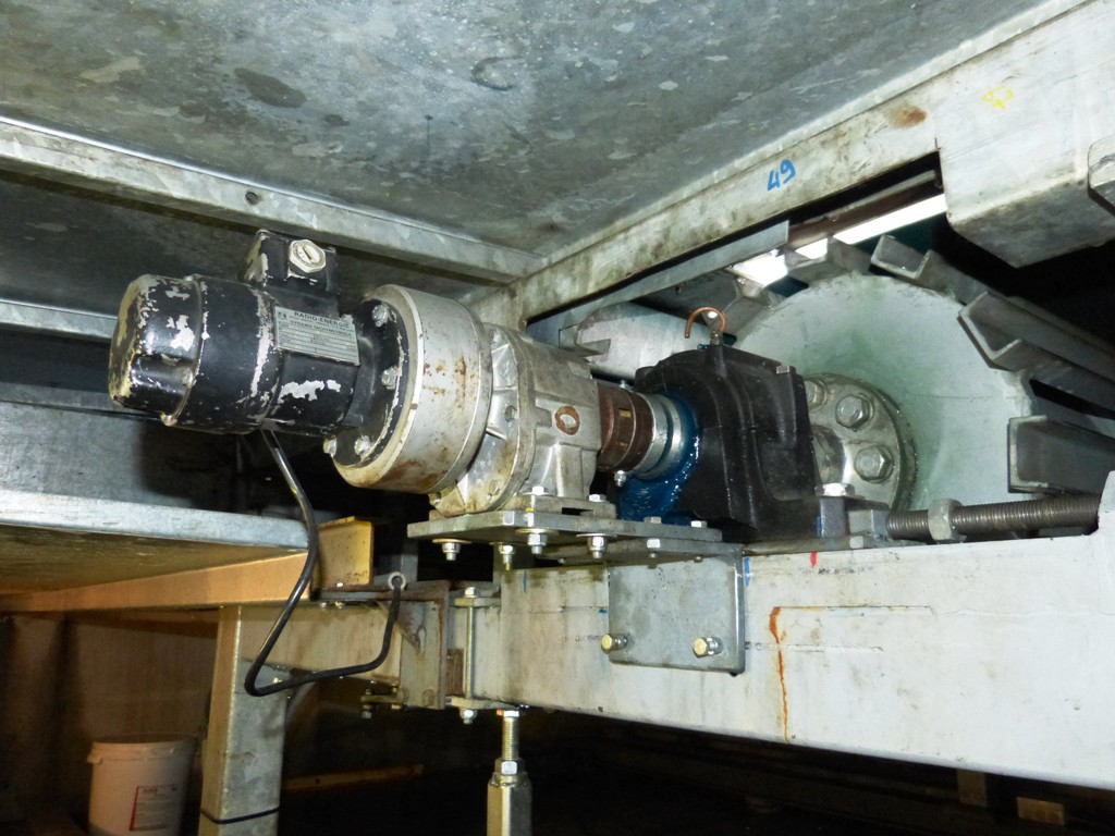

Vue sur le système d'entrainement des portillons de cadencement :

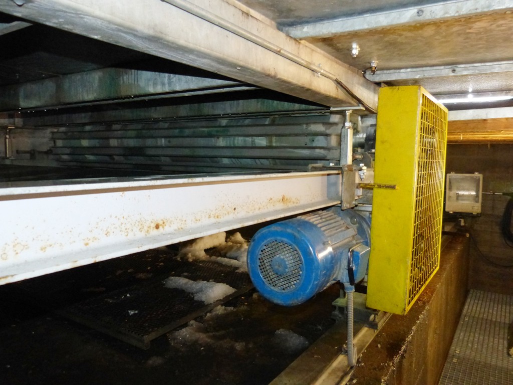

Le système d'entrainement du tapis :
Le moteur :
Le système d'entrainement :

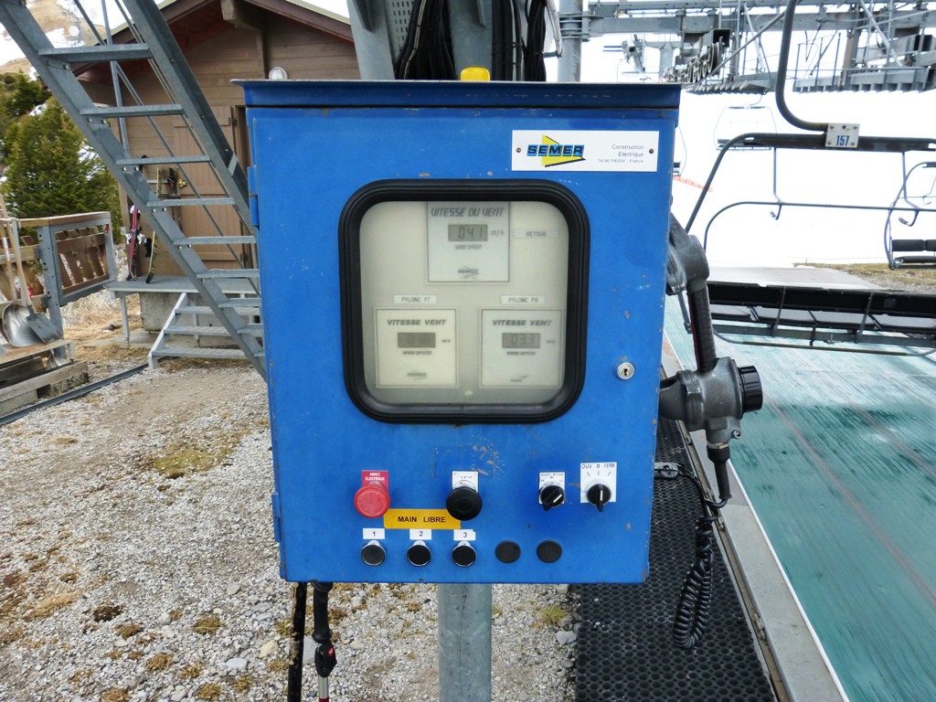

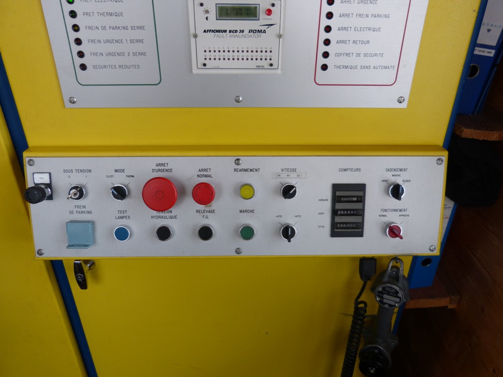

Remontons à la surface. Les opérateurs disposent d'un coffret à l'embarquement avec l'affichage du vent, les commandes de vitesse et d’arrêts :
Passons maintenant au pupitre. C'est ici que se trouve l'armoire de commande du télésiège. Vue générale :

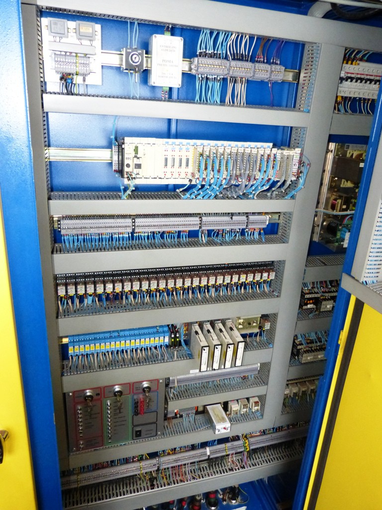

Ensuite, voici l'intérieur de ces armoire, avec la première partie :
La deuxième, ou l'on trouve l'automate ainsi que la platine de pontages et de tests :

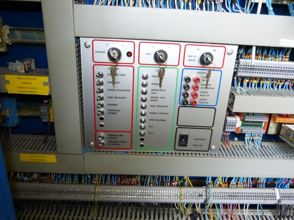

Zoom sur la platine de pontages :

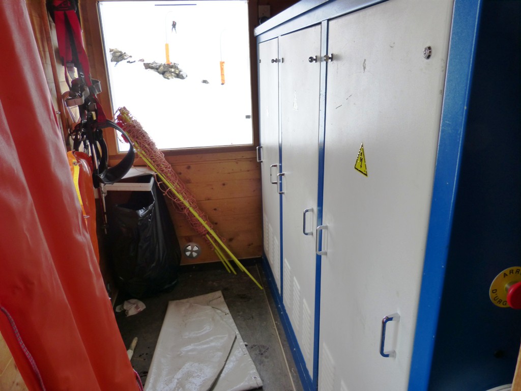

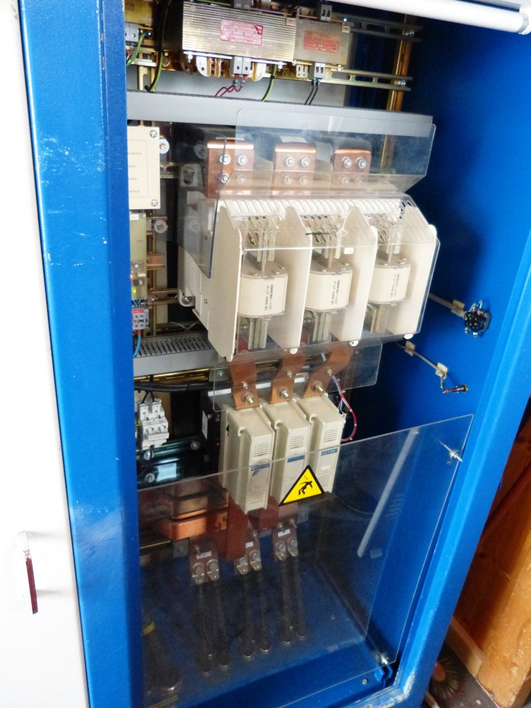

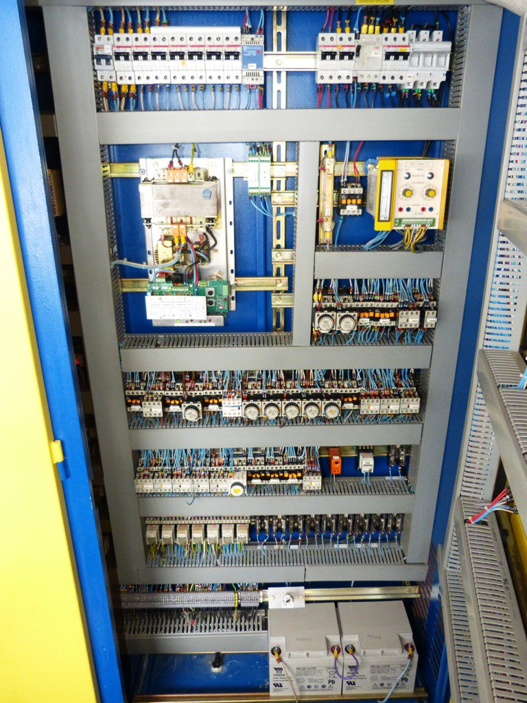

Passons à l'armoire de puissance, elle se trouve dans une pièce annexe. Vue générale :
Cette armoire se compose en trois parties. La première concerne tout ce qui est sectionnement :
Le variateur de vitesse est logé dans la deuxième partie :
Et la troisième partie :

Merci Alexois pour ce complément photographique fort intéressant...
Voici une Alpha pour le moins atypique…
En effet, la machinerie présente quelques particularités…
La plus frappante est sans aucun doute le type de réducteur, c'est bien la première fois que je vois un tel modèle sur une Alpha!
La position des organes est elle aussi assez inhabituelle et semble être liée à l'emploi de ce type de réducteur:
- le moteur de secours est au plus près du caisson de ventilation et de la poutre avant.
- le caisson à batterie habituellement situé devant la soufflante est pour le coup déplacé au dessus de la poutre avant. De facto, le groupe électro-hydraulique de tension est déplacé sur la poutre arrière.
- les sorties de la ventilation du moteur sont aussi inhabituelle. Il est assez étonnant de voir que le caisson qui rejoint le tympan gène le déploiement des poutres rallongeant le chemin de roulement du pont roulant.
