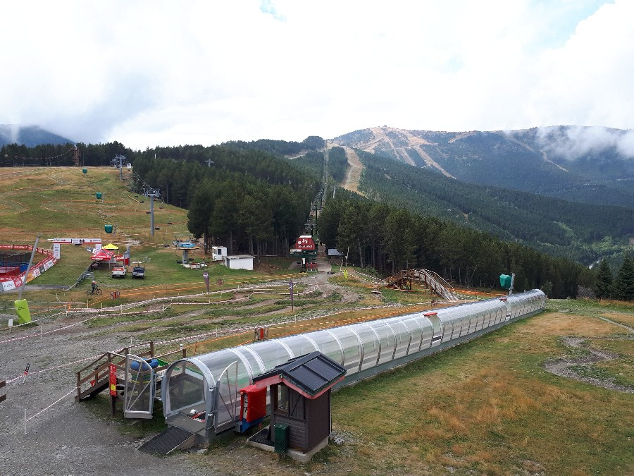

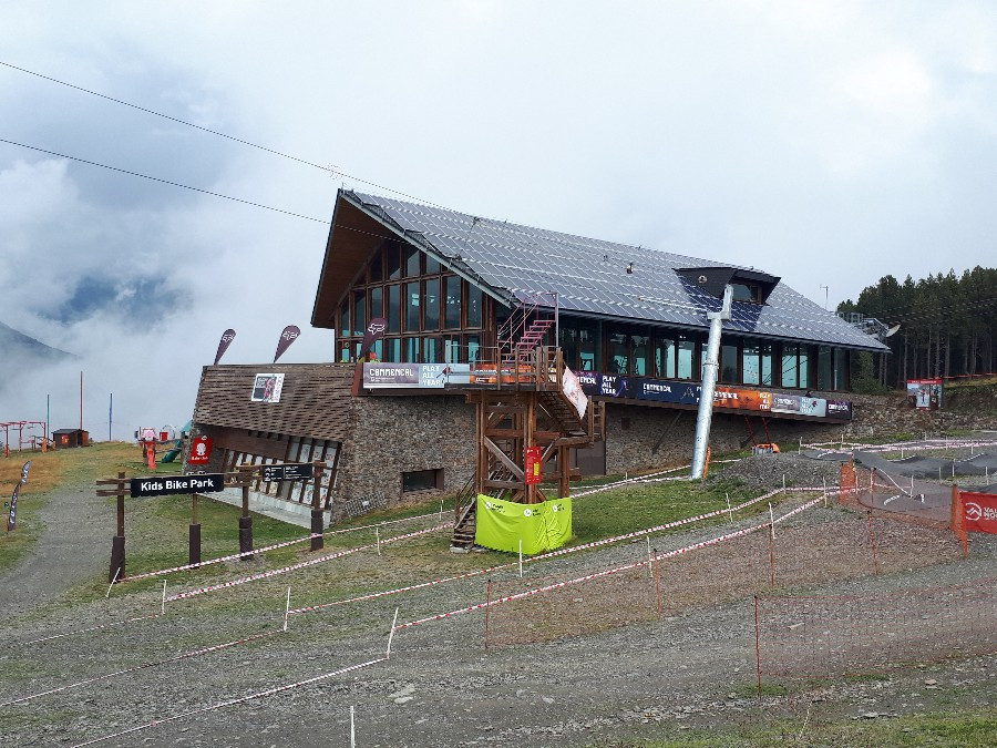

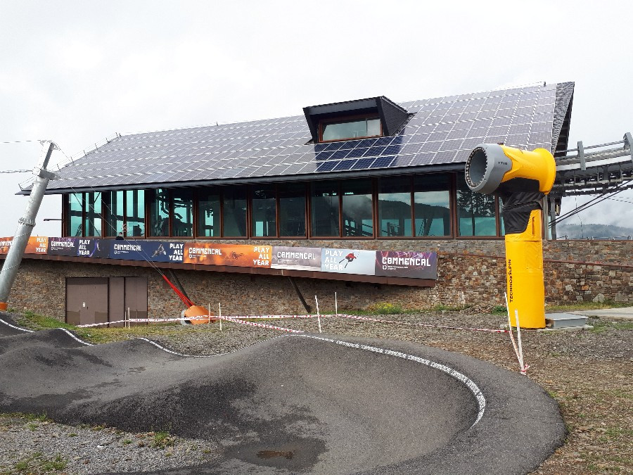

Quelques photos de la station de Pal en septembre avec toutes les Rm ouvertes pour le Vtt et dėsormais des panneaux solaires sur la gare amont.
