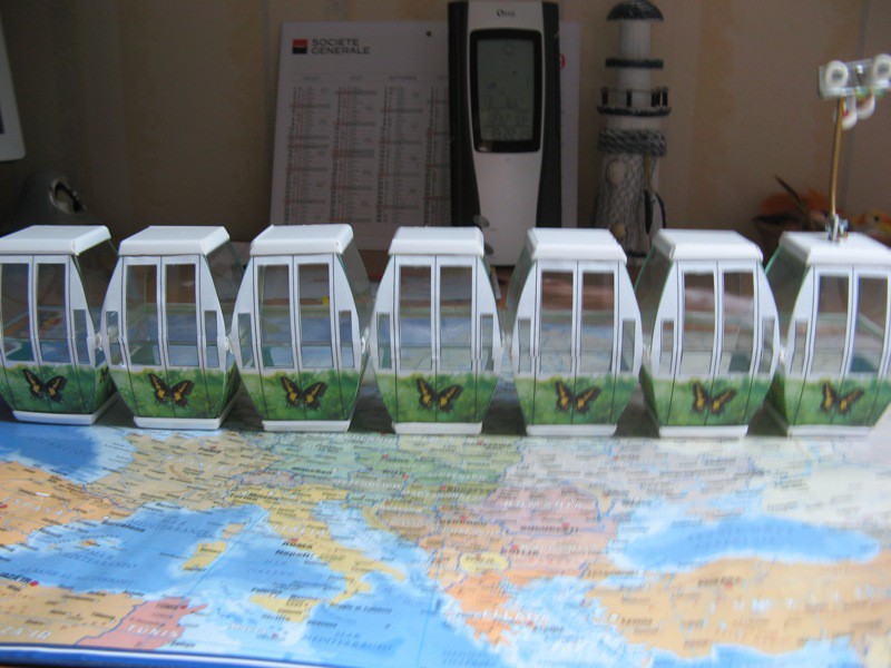

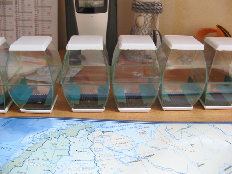

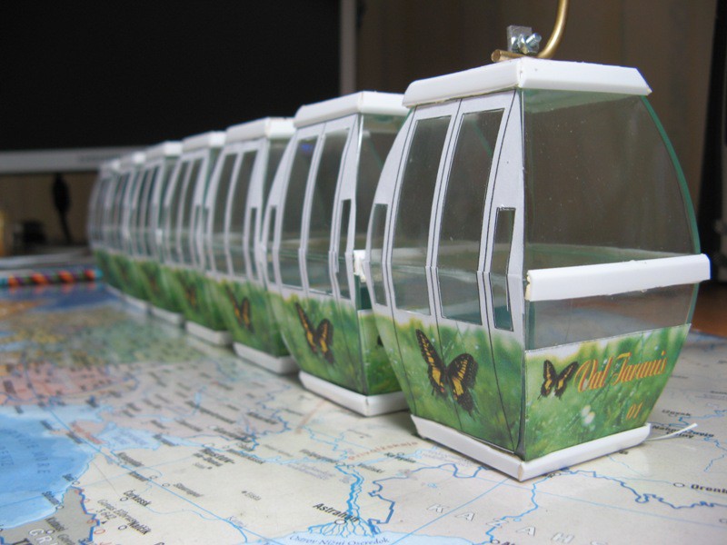

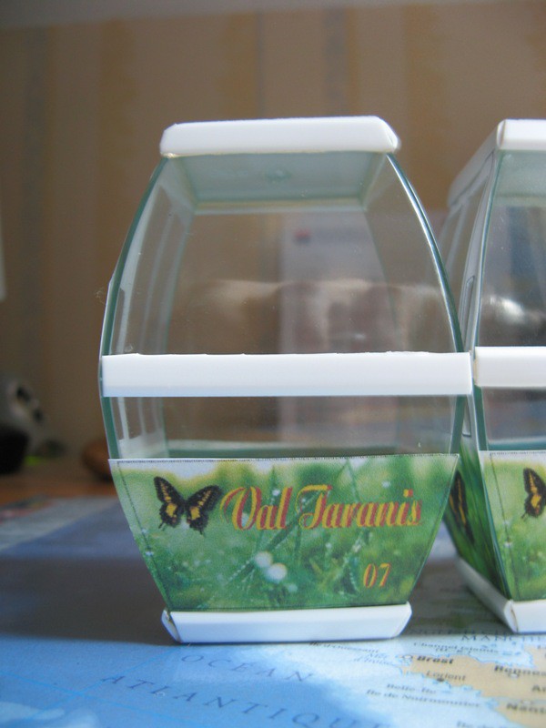

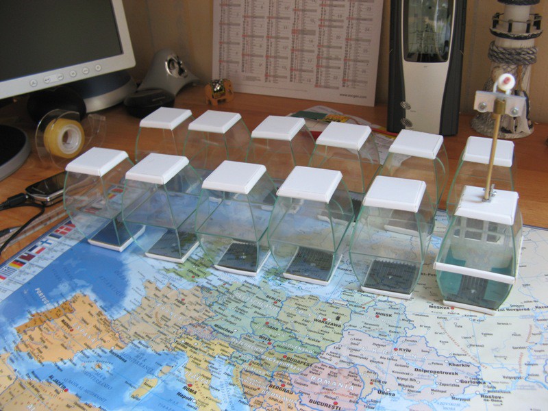

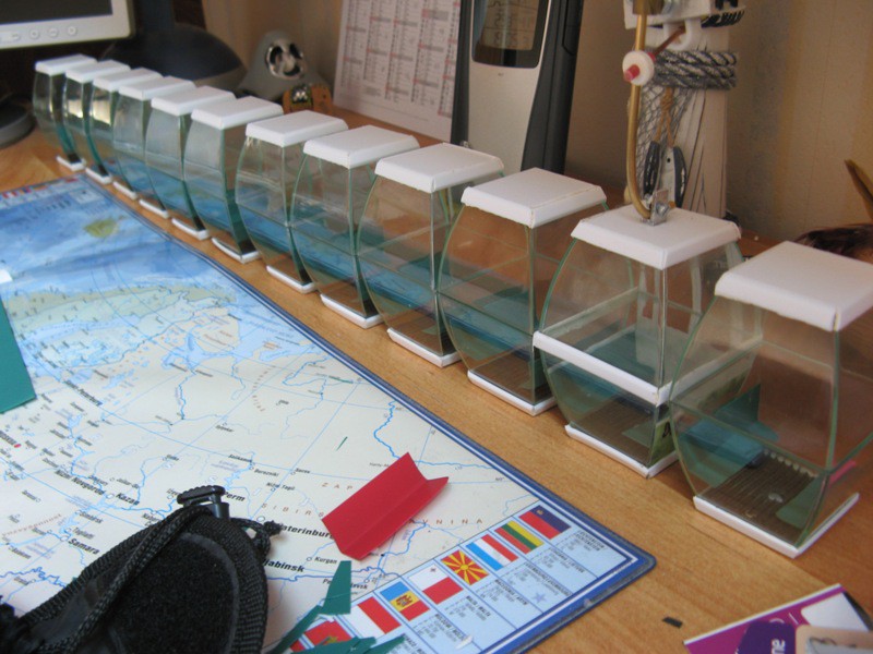

Sinon suite du tutorial pour les cabines , toutes mes cabines sont terminées mais par commoditée il y en a que sept sur les photos finales :blink:/>
le sol en caoutchouc
les sièges
La livrée de Val Taranis
Une vue sur la cabine n°7
voila pour aujourd'hui . :)

Bravo !
T'as fais la déco des cabines avec photoshop ?
Première gare alpha miniature du forum !
http://www.remontees-mecaniques.net/forums/index.php?showtopic=7160&st=60&gopid=93737&#entry93737
#27 L'utilisateur est hors-ligne   tcd6 du vieux moulin
  • Messages : 516
  • Inscrit(e) : 23-avril 09
Posté 28 mai 2009 - 07:44
Voir le messagelux, le 27 05 2009, 21:48, dit :
Bravo !
J'ai fait la déco avec paint shop pro (c'est a peu pret le meme logiciel que photoshop ) et publisher .
Voila ,d'autres questions n'hesitez pas ! :)

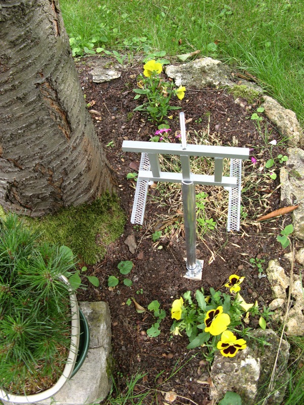

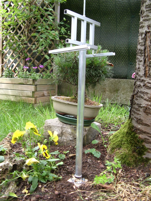

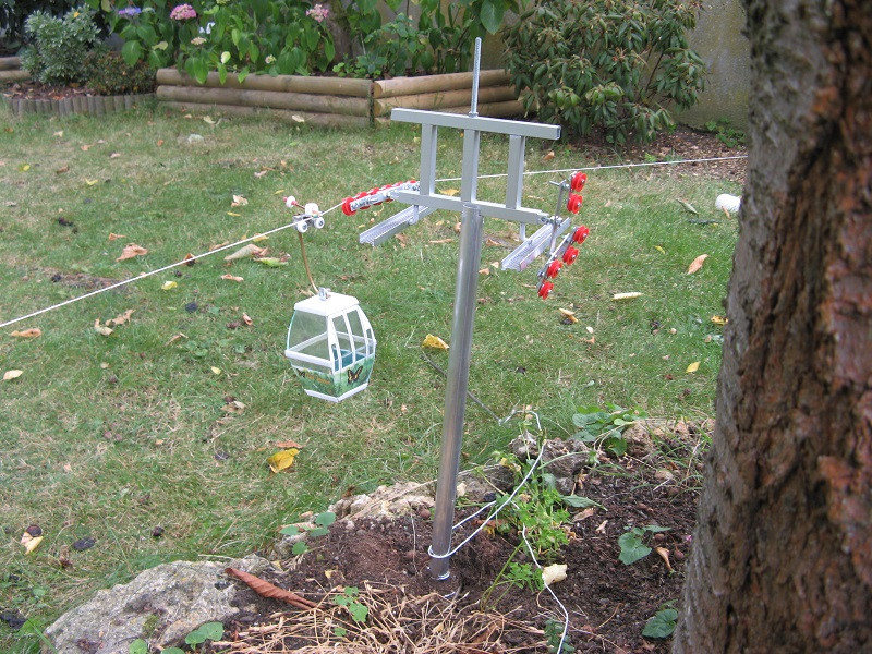

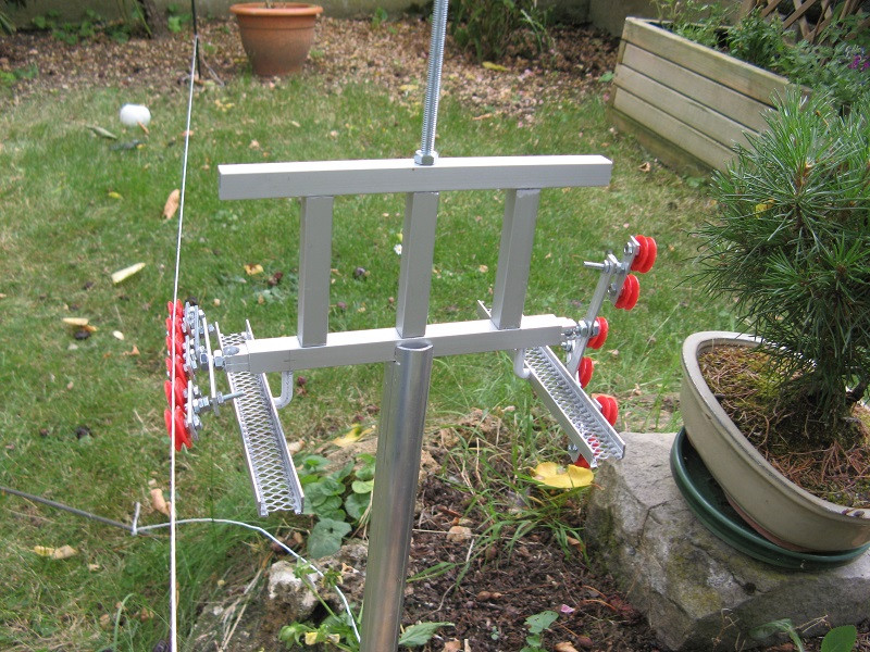

Alors aujourd'hui presentation du premier pylone de l'Aurore sans balanciers(je n'ai pas encore les galets ;) )ca va venir vite :Poma:
Le voici
Vue de loin
Vue sur une passerelle :
Il tient sur un petit massif en bois provisoire :P et la tige filletée est bien sur trop longue mais comme je ne connais pas encore la taille du massif final .... :)
Voilou des questions ,suggestions n'hesitez pas :P
PS : Pour vous tenir au courant des travaux regardez ma signature elle est mise a jour régulièrement :Poma:

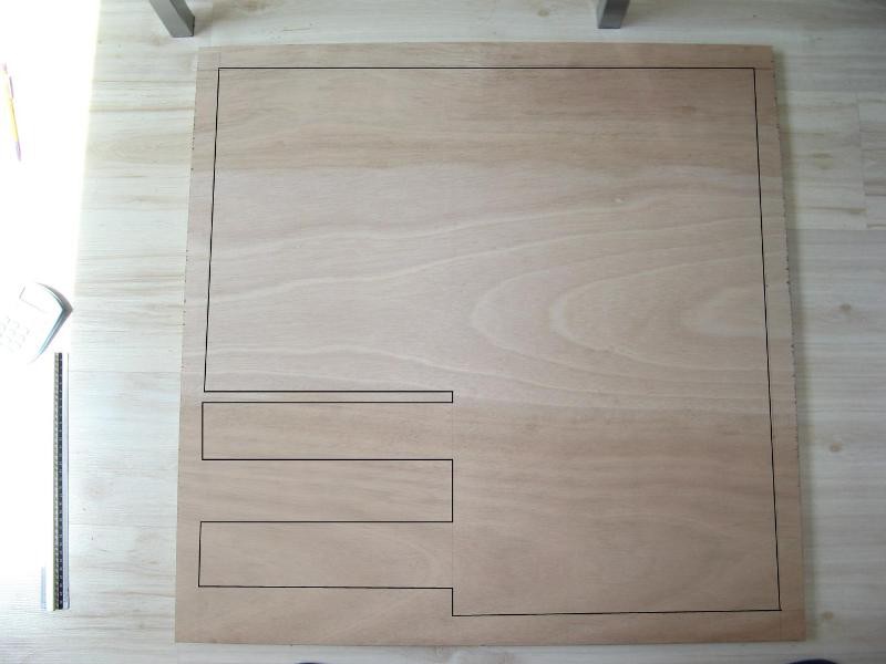

La gare sera construite sur une planche en contreplaqué exterieur ce qui evitera bien des incidents car ces planches une fois vernis ne bougent pas (cintrage et autres ;)/> )et grande première pour les remontées miniatures un garage est prévu pour les cabines :P/> , d'après les plans il pourra contenir de 30 a 35 cabines environ.
Voilou pour l'avant gout de la gare . :D/
J'attend vos réactions :)
Ce message a été modifié par tcd6 du vieux moulin - 29 janvier 2017 - 22:36 .

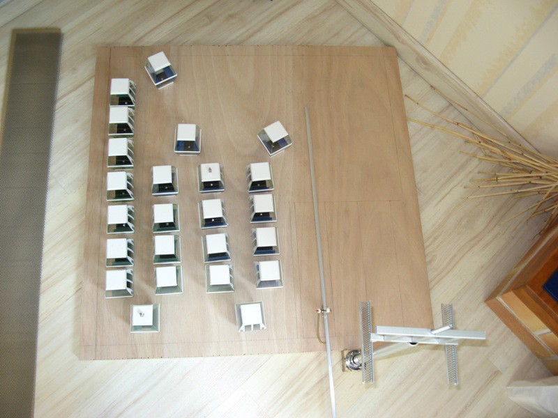

Alors pour vous rendre compte de l'echelle voici une photo avec 24 cabines dessus (capacitée prevue de 30 a 35 cabines) :
voilou si il y a d'autres questions n'hesitez pas :)

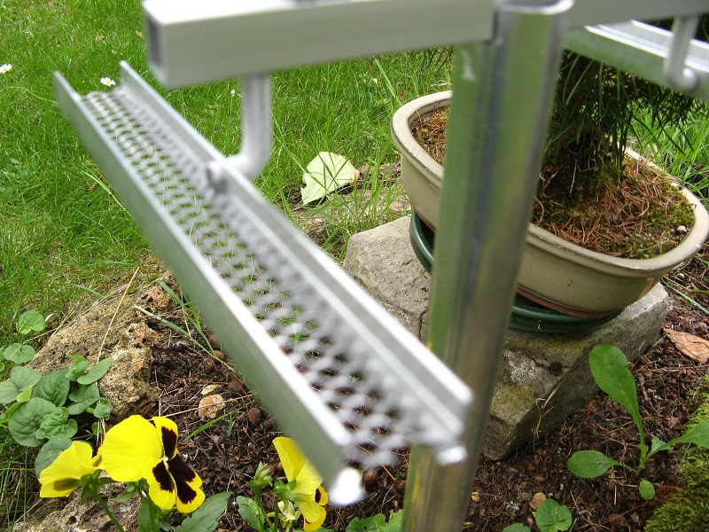

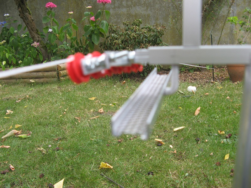

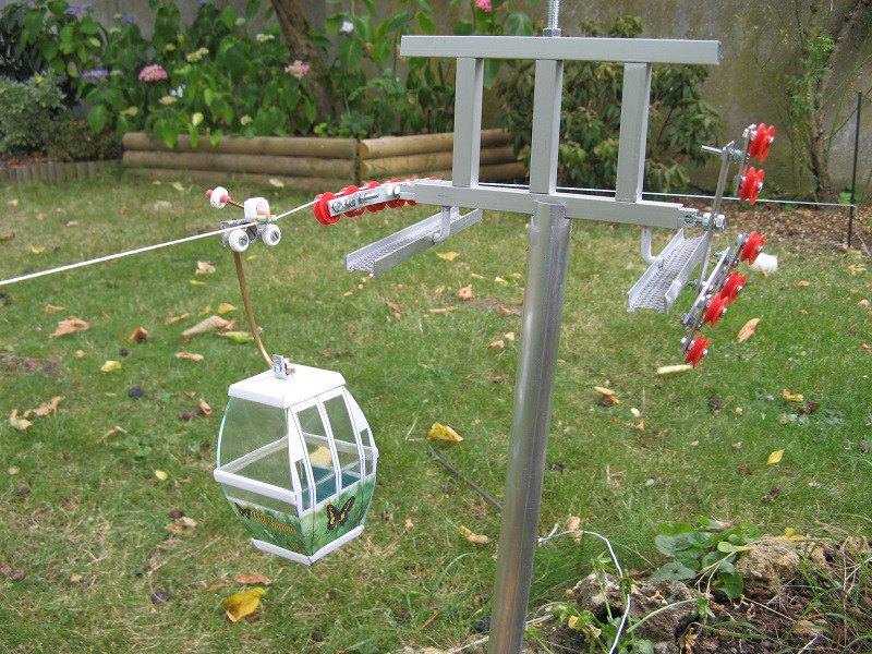

Voici des ptites nouvelles de la construction : les balanciers du P1 sont terminés , il y a juste un petit problème de flexion des balanciers avec la tension , il va falloir regler ca , voici les photos :
Sur cette image on voit bien le problème de flexion du balancier
Et pour finir deux petites vues avec une cabine :

déjà le pylonne n'est pas aligné par rapport a fils et le faite que ton balancier se tord c'est aussi que ta tension est trés importante... tu verra sa se passeras bien le jour ou sa tournera entièrement!
