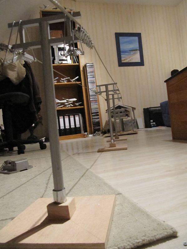

Sinon je pense que tu devrais fixer le massif de ton P1 avec la plaque de ta g1 ou l'alourdir car lorsque tu vas installer ton câble et le tendre le câble va porter ton pylône mais je pense que tu le sais déjà.
Au fait concernant ta pince débrayable as-tu toujours le projet de faire une pince avec une force de serrage ou vas-tu faire une pince comme Crapouillo et moi ??
Je pense que tu devrais avoir beaucoup moins de mal à bien régler ta ligne et tes gares étant donné que ta ligne est plate par rapport à la mienne qui est très raide avec les pneus meccano tu as une meilleure adhérence qu'avec la chaine que j'utilise sur mes gares.
Je te souhaite une bonne continuation et bonne chance pour tes futurs essais. Tes heures de travail seront bientôt récompensées :)

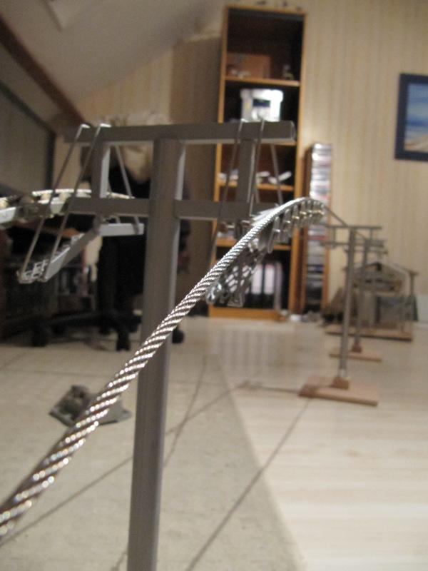

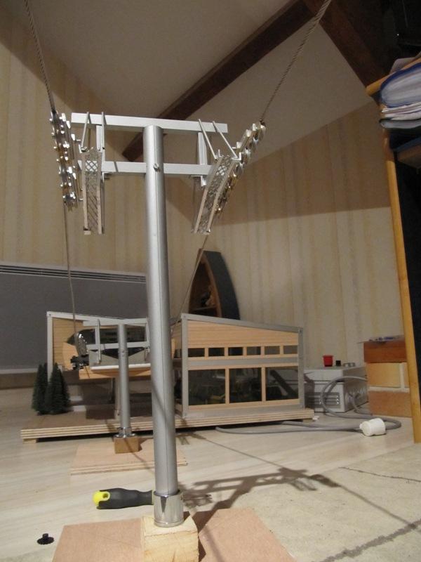

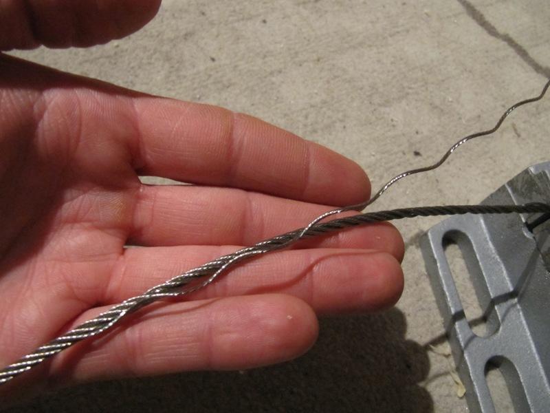

Comme promis le câble est en place et l'epissure est réalisée , voici les photos :
la réalisation de l'epissure miniature B)
Tout est pret pour les premiers tours de poulie ...
A Suivre ....

tu as utilisé un vrai câble! Epissuré en plus! Bravissimo!

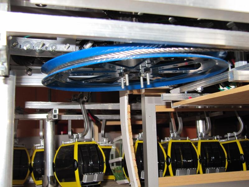

En revanche un seul truc me fait un peu peur: Les contraintes que doivent supporter les galets, poulies... Le risque d'usure prématurée au niveau des alésages ou/et des axes n'est,à mon avis, pas négligeable. Mais bon, j'espère me tromper :)

Je suis bluffé par l'épissure, si tu voulais bien faire un tuto photographique...

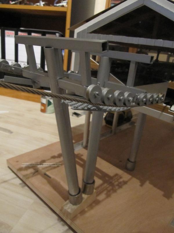

par contre tes trains ne sont pas vraiment droit, les galets sont incliné, tu as du jeux dans les axes.
Je serais d'avis de mettre des bandages déjà sur tes poulies, mais aussi sur tes galets, car attention aux usures mais aussi à la glissage du câble.

C'était pas trop compliqué de faire les épissures. :blink:
