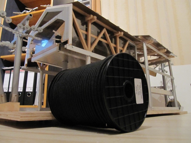

Bonsoir a tous, effectivement le nouveau "câble" de la télécabine est arrivé, c'est bien une drisse préetirée noire qui équipera la télécabine .
Une petite photos du touret qui attend patiemment près de la G2 :
Le déroulage aura surement lieu d'ici la fin de semaine prochaine car pour le moment je suis très pris par mon travail et des modifications sur certains pylônes sont necessaire avant de derouler la drisse.

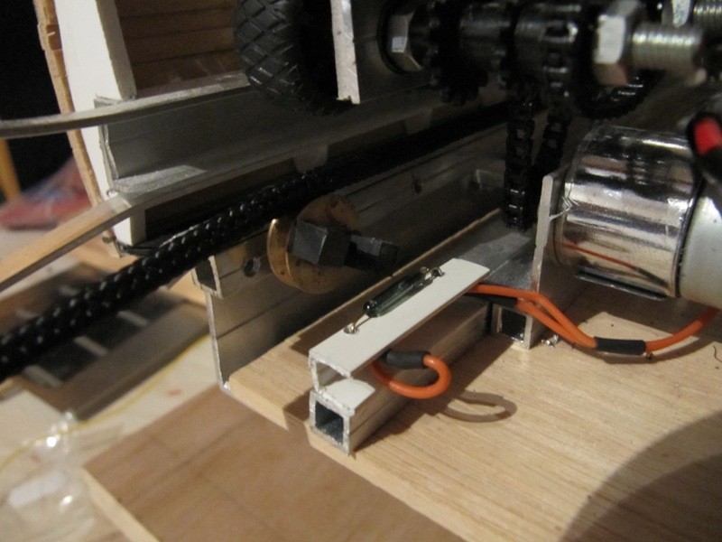

Voici des petites news du chantier, le câble est déroulé, l'epissure est réalisée reste plus que les finitions ...
La partie cadencement est également en bonne voie , les capteurs sont en place ...
Une petite photo du capteur "Ils" en place :
d'autres photos ce week-end, l'appareil sera bientôt "roulant" :rolleyes:

heu je ne suis pas sur que ton capteur ILS dans cette position puisse convenablement compter les impulsions.
#315 L'utilisateur est hors-ligne   Dedou
  • Messages : 627
  • Inscrit(e) : 19-octobre 09
Posté 29 avril 2012 - 21:53
Voir le messagedj_jean_jean, le 29 avril 2012 - 20:15 , dit :
Oui, moi aussi, j'ai peur que le galet tourne trop vite et que l'ILS ne fasse pas la différence entre les impulsions si tu vois ce que je veut dire.
Peut être que avec un seul cela serait mieux ? Mais le galet serait déséquilibré.

@dj_jean_jean & Dedou : je vais surveiller l'ils de près pour voir si il y a un problème .
