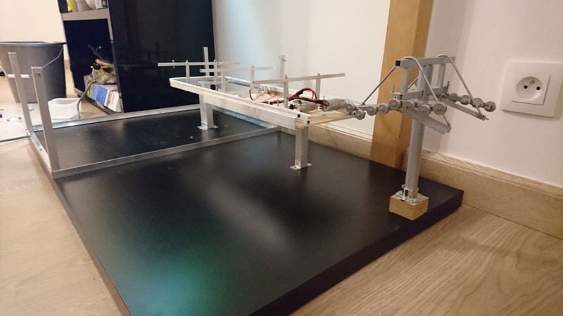

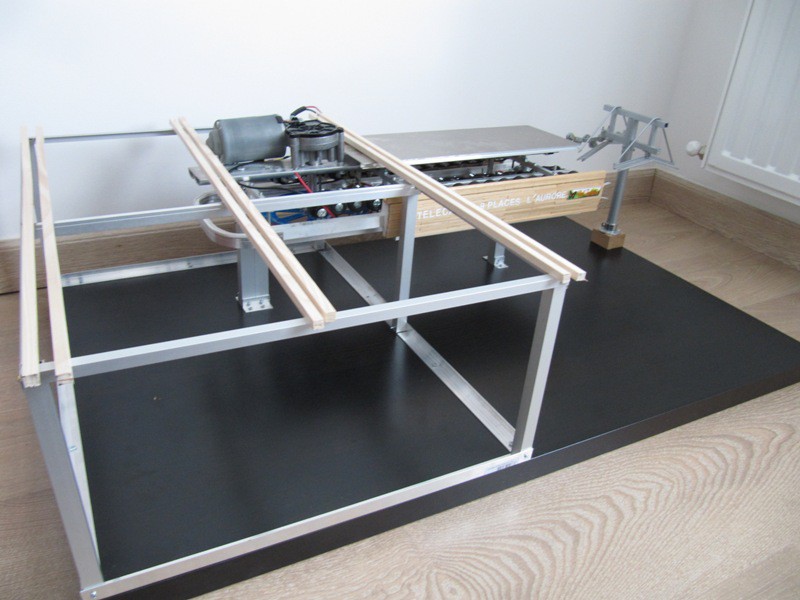

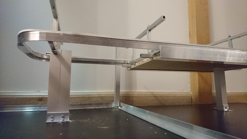

Un petit point sur l'avancée des travaux a Val Taranis :
La mécanique a été entièrement remontée en G2, il reste néanmoins beaucoup de travail
La G1 quand a elle , a subit une grande rénovation .
En effet 80% de la structure de la gare est neuf, j'ai changé de conception de gare (même si elles se ressemblent beaucoup) la gare est désormais fait d'un seul bloc .
Cela évite les problèmes au niveau de la jonction des rails, notamment celui du contour .Les rails de roulement ont étés changés, j'ai opté pour des rails en plastique comme la G2 ou les pinces roulent mieux que sur les précédents en alu .
La construction du bâtiment a commencé.
Mais place aux photos.
La nouvelle gare G1 : (Rassurez vous l'habillage en bois sera conservé ;) )
Voila pour aujourd'hui :)

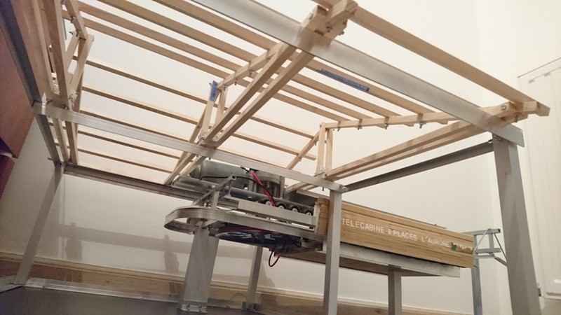

J'y ai repensé lorsque je me suis remis sur ma maquette et le seul moyen a mon sens d'obtenir une prise de mouvement fonctionnelle a cette échelle, est par les poulies via des couronnes dentées et tu verras que ça reviens beaucoup plus cher que les petits moteurs (c'est pour cela que je reste avec cette configuration ) .

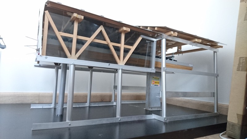

Sinon les travaux continuent a Val Taranis, la gare est totalement remontée et le bâtiment avance :
Voilou , n’hésitez pas a laisser vos commentaires,remarques, suggestions ... :D

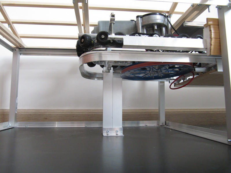

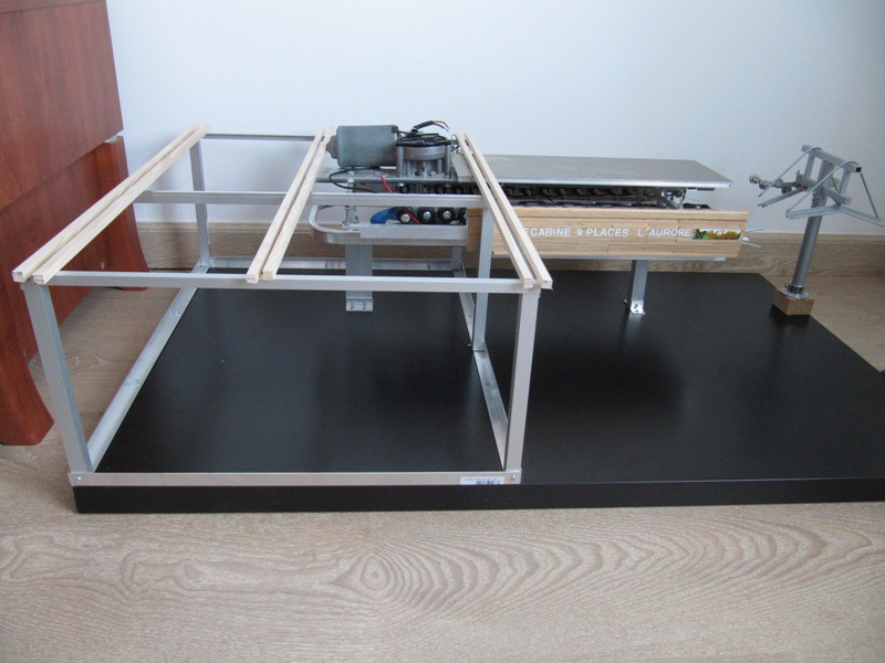

Hello a tous
Merci pour vos commentaires :)/> @Nono73140 j'ai répondu a ton MP ;)

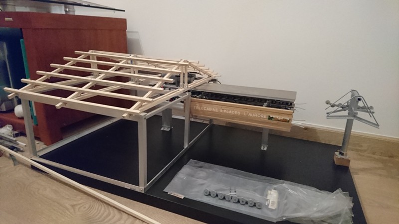

Voici l'avancée des travaux avec la livraison d'une belle charpente toute neuve :rolleyes:
Voila , n’hésitez pas a poster vos commentaires :)

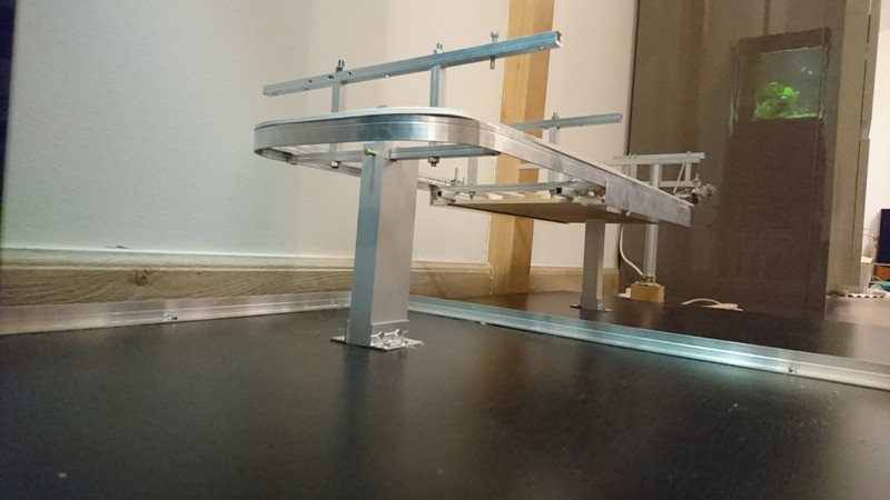

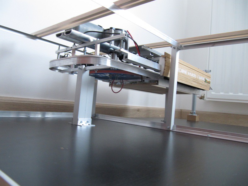

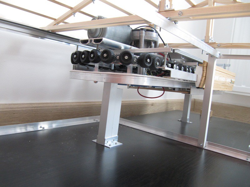

Voir le messagela Plagne 78, le 23 mars 2017 - 10:40 , dit :
As-tu trouvé une solution pour le trainage du contour en G1 ?
Voila la réponse en images :
J'ai refait un contour a pneu en espérant qu'il sera plus fiable que le précédent.
La suite très vite :)
