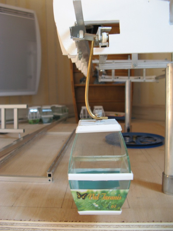

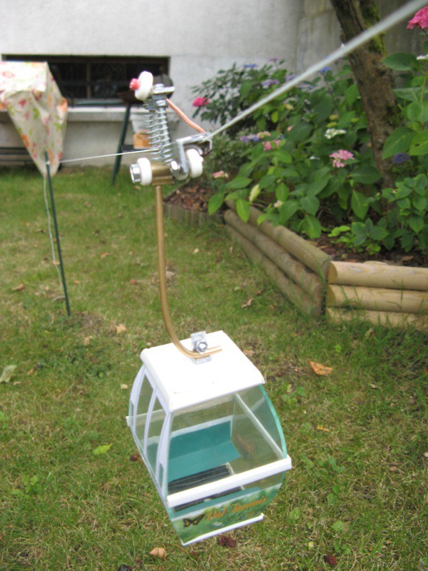

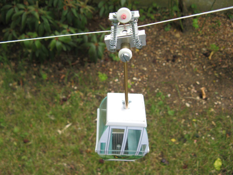

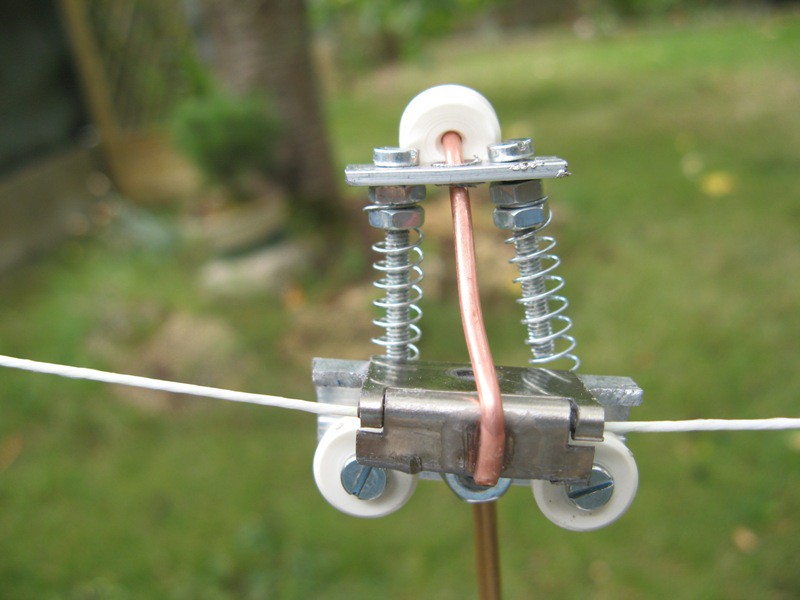

Donc comme je l'ai dit plus haut j'ai concu une toute nouvelle pince debrayable a ressort ;) Omega T voici les photos :
Sur la première photo on peut voir que la ficelle utilisée pour les photos est beaucoup trop fine et s'est mise dans la gorge du mors ce qui serait impossible avec un câble de plus gros diamètre .
Voilou pour la nouvelle pince , je ne sais pas encore si je vais l'utiliser pour ma tcd car la conception est longue et le levier qui actionne le mors mobile est coller et je doute de la résistance de la colle avec les cycles de fonctionnement enfin je verrais bien.
Si certains veulent des renseignements concernant cette pince qu'ils n’hésitent pas , je répondrais a tout le monde :)
Je vous laisse a vos commentaires

Salut

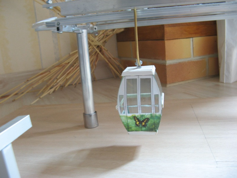

Alors pour le mors mobile extérieur il est fabriqué avec un morceau de charnière (petite photo desolé pour le flou mais au moins tu vera a quoi ca ressemble )
pour le mors fixe interieur c'est un plat en aluminium que j'ai courbé au marteau et decouper a la bonne longueur ce mors la est collé

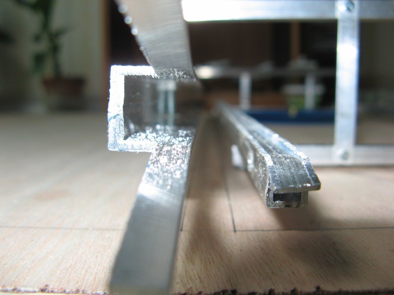

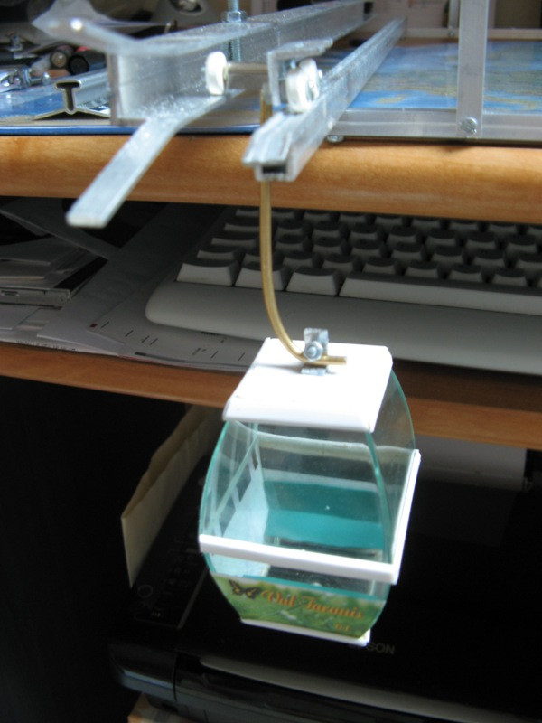

Voila je t'ai mis une petite photo avec les explications tu devrait mieux voir comment c'est fabriqué

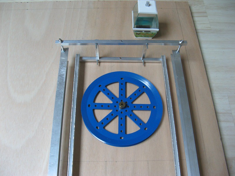

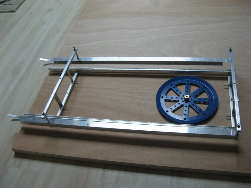

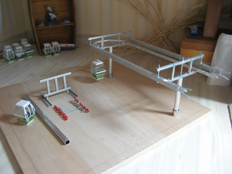

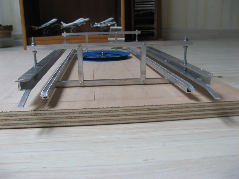

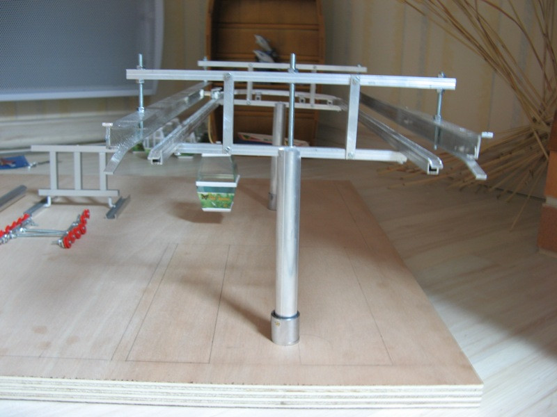

bonjour a tous, après de longues heures de travail acharné ;) voici la g1 qui prend forme :
Vue sur une trompette :
La poulie bleue :unsure:/>/> qui sera motrice (on n'est pas encore la :lol: )
Voila pour la G1 la pose du contour ne devrait pas tarder(d'autres photos viendront) et maintenant l'objectif est de développer un lanceur a pneu a suivre .....
N'hesitez pas a poster vos commentaires :D

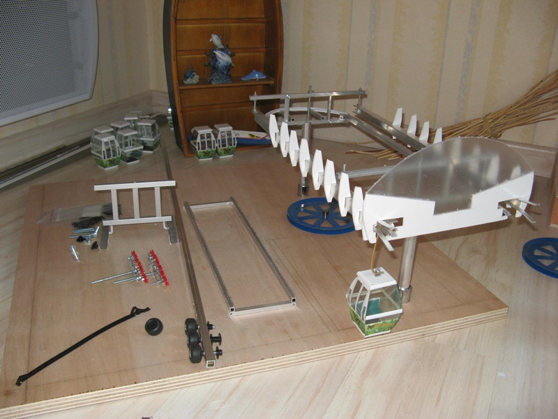

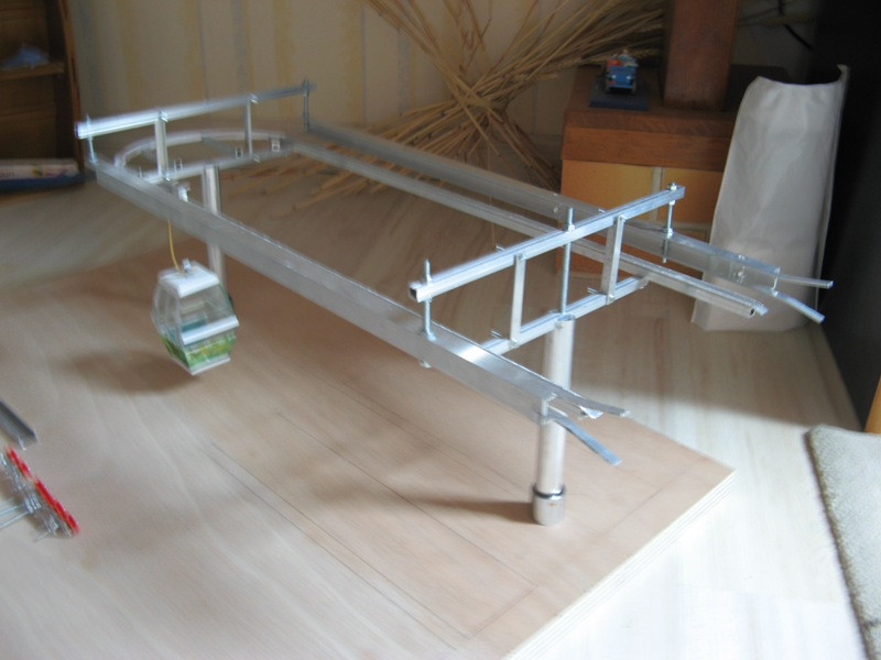

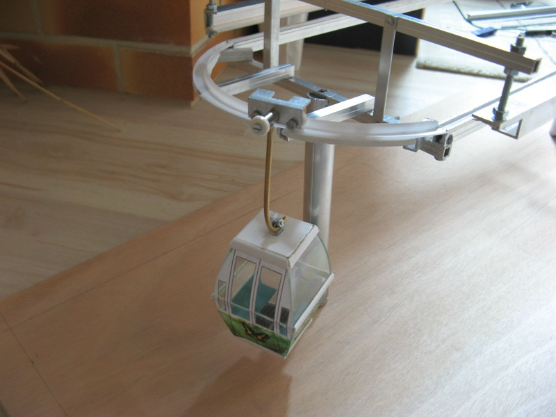

Au 1er Aout voici l'avancée des travaux a Image IPB :
La gare avec ses futs de soutien :
La cabine 01 la seule a posseder une attache pour l'instant :
Le contour fraichement monté :
La pince sans serrage pas encore finie :
Une vue générale de la gare avec le stockage d'une tete de pylone , balanciers et d'un fut (pylonne 01 démonté :D )
Voilou pour les travaux de l' Aurore pour la suite c'est le montage des voies de garage et un lanceur a pneu.
N'hesitez pas a poster vos commentaires :)

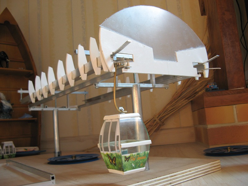

Voila un nouveau point sur les travaux de l'Aurore .
La gare qui prend forme , ce sera une Uni-G bois mais je pense que vous aviez devinés B) la moitié sera intégrée dans le batiment final ou il y aura également le garage
Le lambris sera collé sur ces traverses , qui ne sont pas encore collées .
L'avant de la gare :

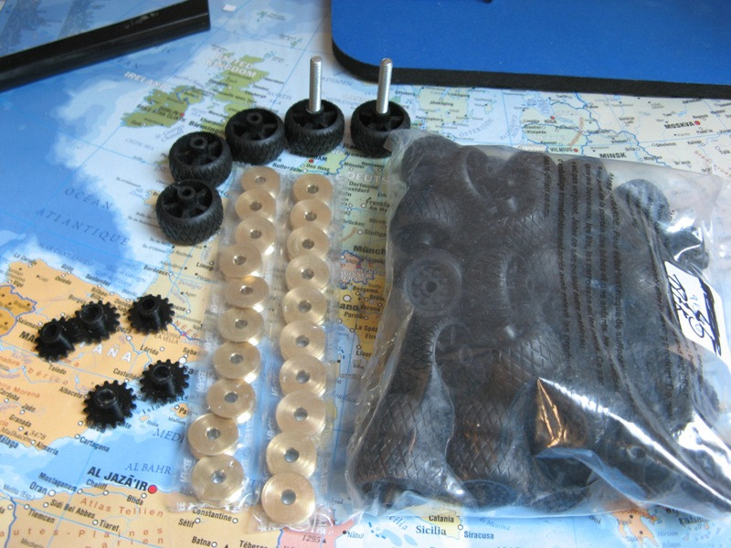

Un avant gout de la poutre a pneu ,je devrais recevoir tous ce qui me faut cette semaine pour pouvoir la finir .
Vous pouvez laissez vos commentaires :)

Comme prevu , tous le materiel est arrivé l'assemblage de la poutre a pneu va pouvoir commencer :( si ca avance comme prevu je mettrais des photos ce W-E B)

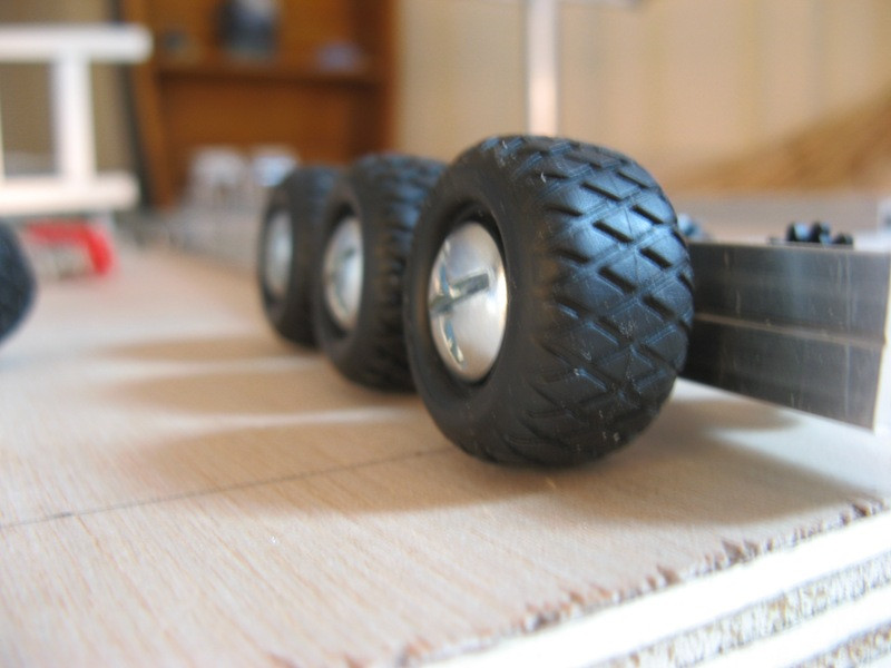

Me revoila avec deux jours de retard B) .La première poutre a pneu est terminée , mais pour l'installer il a fallut redemonter toute la gare pout remplacer les potences de gares et d'autres petits détails , car la poutre est assez lourde , :Poma: enfin voila les photos ;)
desolé pour le flou
Des meilleures photos viendront remplacer les floues quand l'apn que j'utilise d'habitude sera de retour de vacances :(
