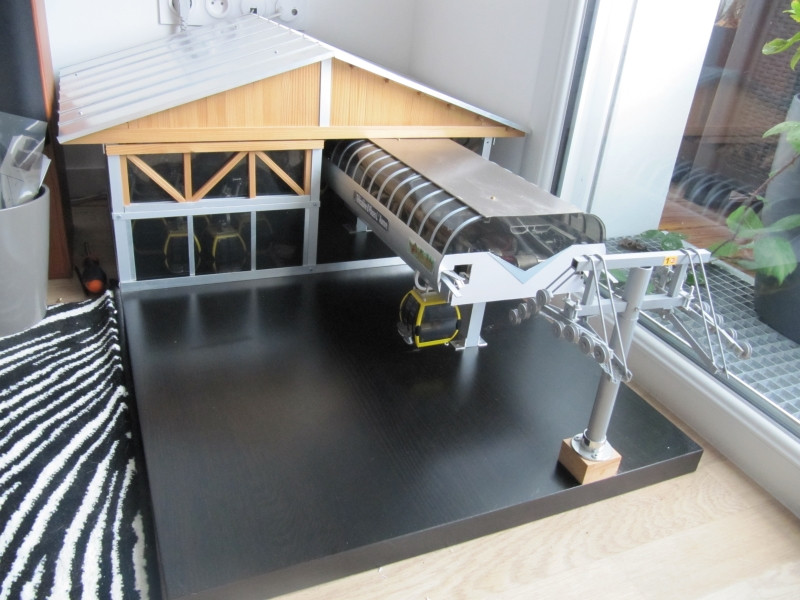

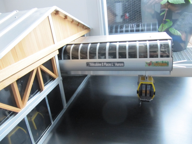

Bonjour a tous, et merci pour vos nombreux commentaires :) .
Après un long moment d'absence due a une blessure au bras qui m'a empêcher de travailler sur la maquette , c'est reparti !

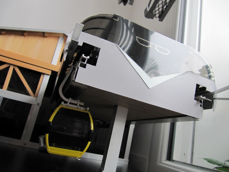

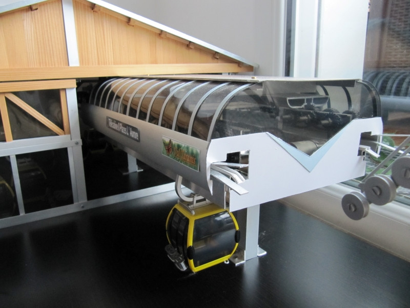

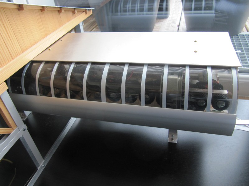

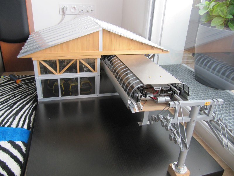

Alors aujourd'hui je vais vous présenter la nouveau look de la G1, en effet cette gare était la seule a ne pas avoir changée depuis 2009 !! et oui le temps passe vite .
Je sais que certains vont sans doute regretter la couverture bois , mais cette nouvelle couverture donne un look plus moderne et plus durable, de plus la gare a perdue de la largeur .
Une nouvelle façade va également être crée .
J'ai refait les rails de guidage ainsi que les trompettes qui sont désormais maintenus par des équerres , système plus fiable que les tiges filetées et surtout moins encombrant .
La sous face bois a été conservée :
Et voila le résultat avec les vitres :
Notez l'espace qui s'est dégagé de chaque coté de la gare , preuve qu'elle est moins large qu'avant :
Voila pour aujourd'hui, vous pouvez laisser vos commentaires , le prochain post concernera le nouveau contour de la G1 :)

Le pylône :MM: type 1976 me bluffe, même si je n'y ai jamais vu ce type de passerelles au demeurant très réalistes ;)
Et je ne parle pas du reste!

Je suis vraiment impressionné par ce niveau de réalisme :o
La G1 avec son garage, sa gare et ses lanceurs/ralentisseurs me bluffent ! J’ai vraiment hâte de voir la G2 !

Ouah !! :) :wub: :wub:
La nouvelle couverture est en plexi et profilés alus ?
La G2 avec son garage, sa gare et ses lanceurs/ralentisseurs me bluffent ! J’ai vraiment hâte de voir la G1 !
C'est la G1 qu'il a montré pas la G2 ;)

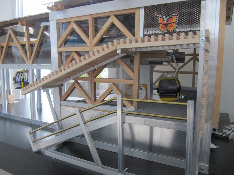

Voici un petit point chantier, contrairement a ce que je vous avait annoncé je ne vous montrerai pas le nouveau contour de la G1 ...

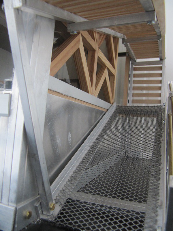

J'ai plutôt travaillé sur le bâtiment de la G2 et finir la passerelle d'accès.
Le bâtiment de la G2 est terminé sur le gros oeuvre , il ne restera que quelques finitions -_-
Voici les photos :
Voila pour aujourd'hui , j'attend vos avis :)

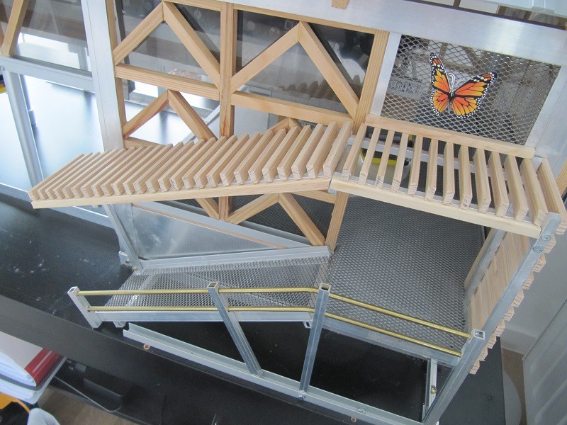

Merci pour cette brève ! J'aime beaucoup la passerelle (elle n'est pas un peu raide par rapport à la réalité par contre ?). Hâte de voir la suite. ;)
Oui elle est un peu raide, mais je ne pouvais pas faire autrement sinon elle aurait été hyper longue et ca n'aurais pas fait très réaliste non plus ;)

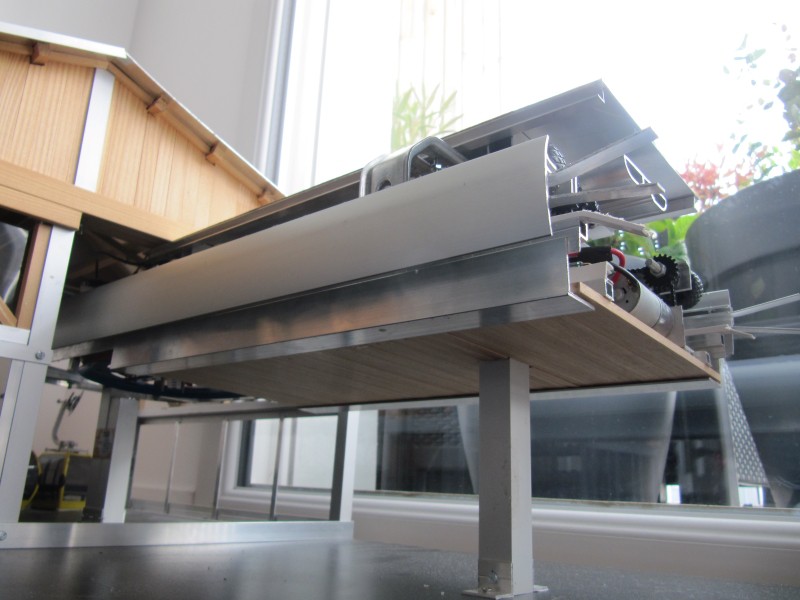

J'ai refait la façade avant de la G1, l'ancienne n'était plus a la bonne taille vu que la gare a perdue en largeur, de plus un coté avait cassé !
La nouvelle est en métal , plus solide et surtout plus fin que le PVC expansé .

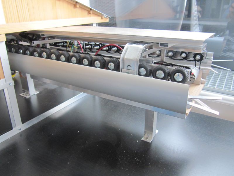

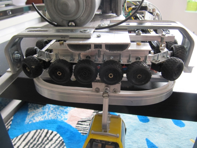

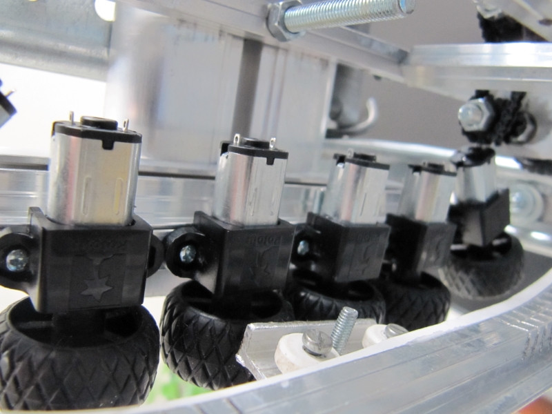

Voici également des photos du nouveau contour de la gare, je me suis inspiré de l'Aeroski :Skirail: de la Balme , ce contour est composé de moteurs miniature , plus simple et plus fiable que les engrenages.
Place aux photos :
Voici la gare avec sa nouvele facade avant et les inscriptions sur le coté :
Le nouveau contour :
Et voici les petits moteurs ,chaque pneu en possède un :
Voila vous pouvez laisser vos commentaires sur la nouvelle façade et le contour :)

Les supports des moteurs sont fournis ou bien s'agit'il d'une réalisation personnelle imprimée en 3d?

As tu testé manuellement ton contour pour vérifier si ta cabine transit bien entre le pneu des partie en virage et ceux de la partie droite ?
Sur la photo on dirait que la distance entre le pneu des deux parties en virages et le premier pneu et dernier pneu de la partie droite du contour est plus longue que la surface d'accroche de ta pince et j'ai peur que tes cabines fassent du surplace entre deux pneus.
Sur mon TSD j'ai réalisé mon rail de contour et le support des roues dentées en impression 3d (système de contour identique que Crapouillo) et je l'ai conçu de façon à ce que la distance entre chaque roue dentées soit identique et que la pression sur la mousses des pinces soit identique après il a fallu que je teste différente côtes pour trouver l'appuie idéal sur les mousses des pinces.
Une idée comme tu as plusieurs moteurs sur ton contour tu pourrais carrément installer le cadenceur sur la partie droite, cela te supprimerai un moteur et l'accès pour régler les capteurs seraient plus simple pour les réglages.
Quel est la référence des moteurs que tu as utilisé sur ton contour ?
Voir le messagejacky carlingue, le 28 octobre 2019 - 06:32 , dit :
Non on voit sur la photo que les supports sont fait par le fabricant Pololu.
