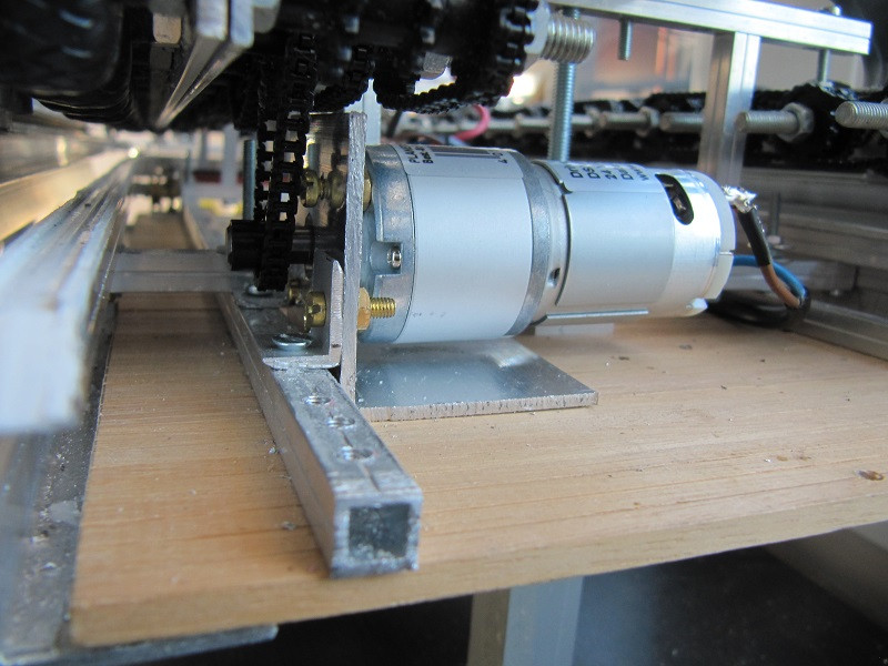

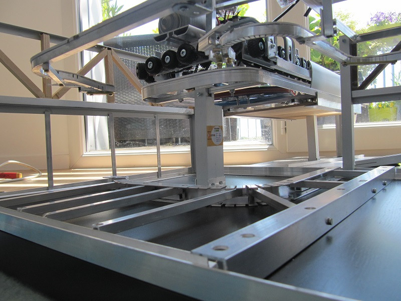

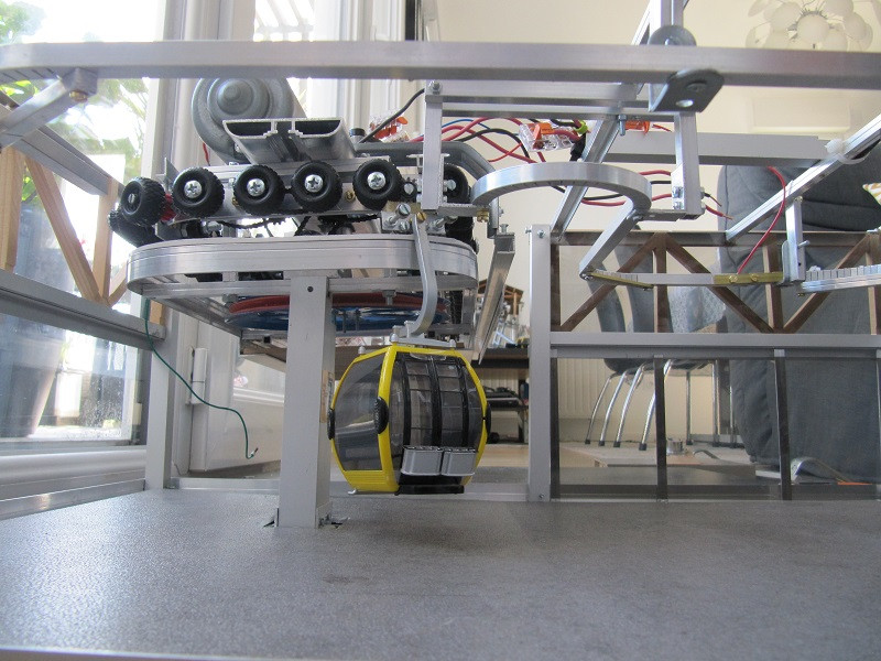

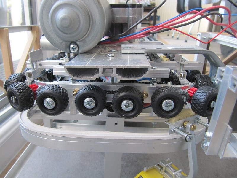

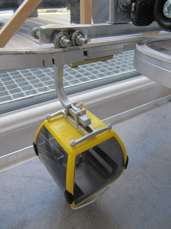

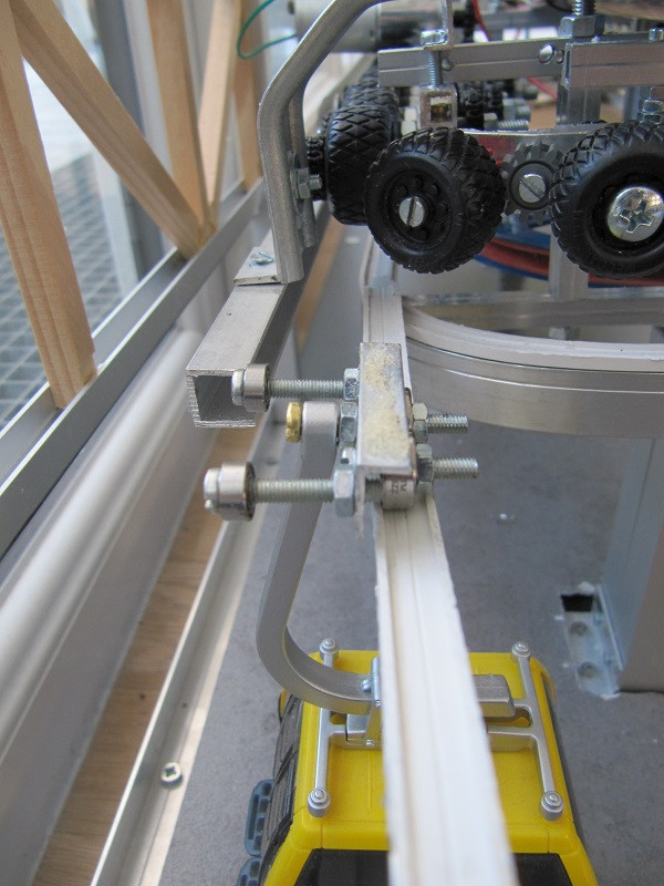

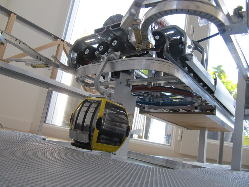

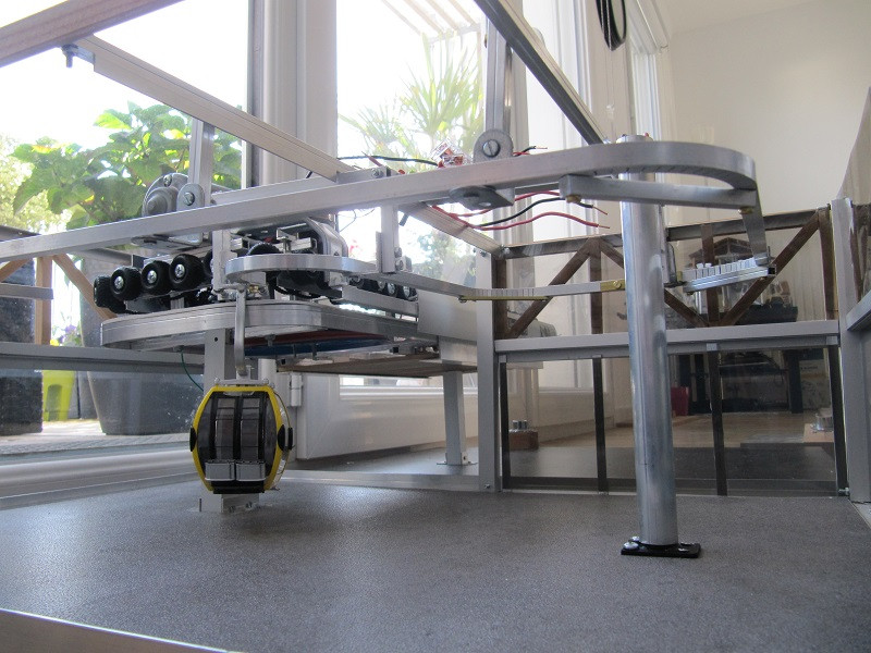

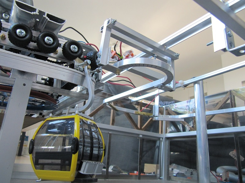

Hello a tous :D

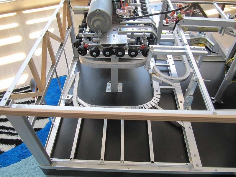

Merci a tous pour vos retours sur l’électricité et les moteurs, du coup j'ai changé de stratégie à propos de ce contour, exit les moto-réducteurs 6V et les convertisseurs, j'ai conçu un nouveau contour "hybride" .
Il mélange la technique des poutres a pneus avec montage sur roulement a bille et chaines et roues dentées Servolink pour les 4 pneus du milieu, pour les deux autres ils sont avec engrenages.
A la base quand j'ai refait la structure de la G1 j'avais volontairement opté pour un contour type TC :MM: ou TSD, pour la bonne raison qu'il a une partie en ligne droite car je pensais a un contour de ce type .
Ensuite j'avais trouvé ces moto-réducteurs et j'avais pensé a tort que ça serait plus simple ...
J'ai également bien avancé sur la partie garage avec la fin du montage des voies, il me reste encore le rail a mettre et faire les aiguillages de cyclage et décyclage , place aux photos :)
Le nouveau contour :
Celui ci est entraîné par un moto réducteur 24V 30tr/min, j'avais testé également une prise de mouvement sur la poulie motrice qui fonctionnait a merveille mais vraiment trop rapide : :P
Une vue générale du garage avec les nouvelles voies d'installées, vous remarquerez que le fut au milieu du garage est la pour le passage de électricité : :
On voit bien ici le futur aiguillage pour décycler la ligne :
J'ai également reçu un nouveau moto-réducteur pour les poutres a pneus et cette fois ci mon choix est le bon , il est très silencieux (comme le DOGA pour ceux qui connaissent).
Vous pouvez laisser vos commentaires, suggestions etc etc :)

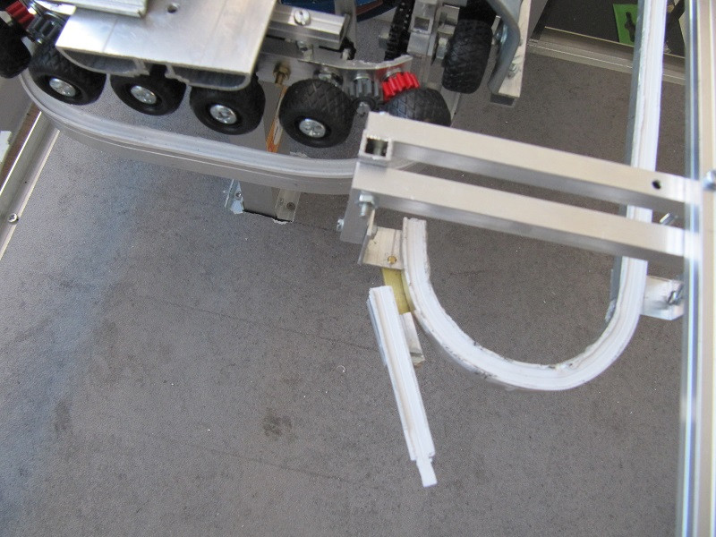

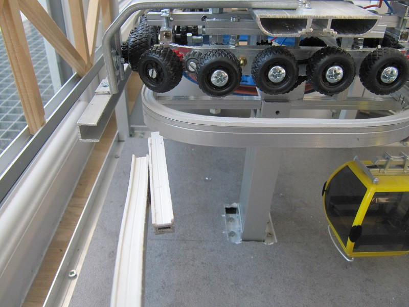

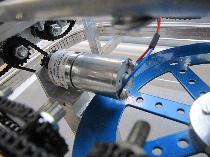

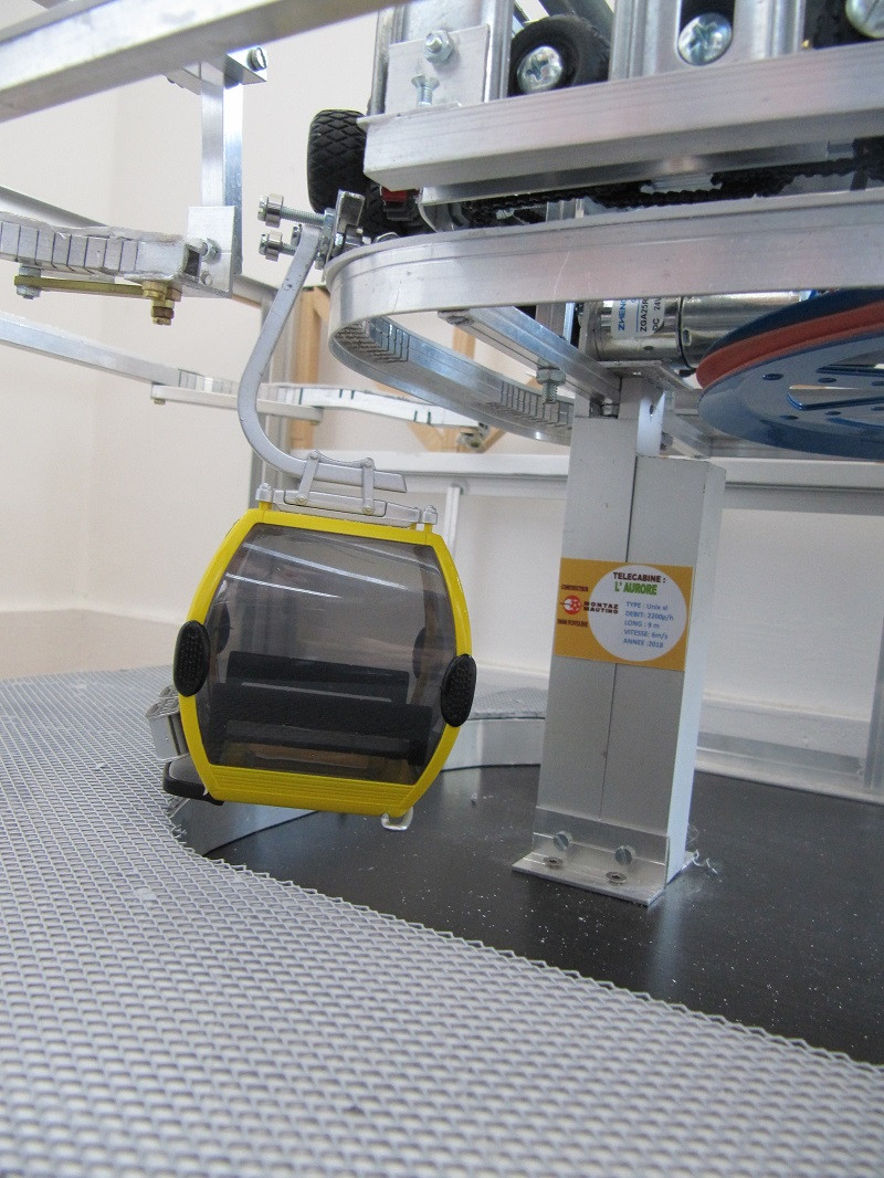

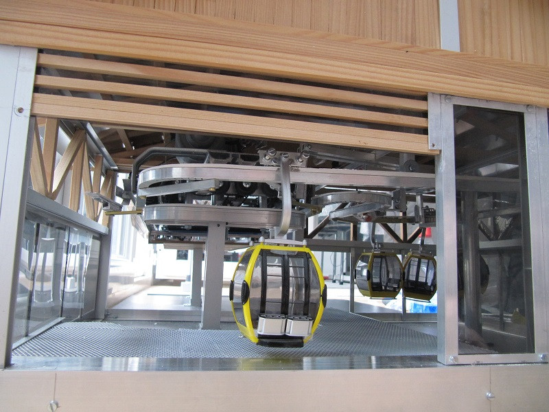

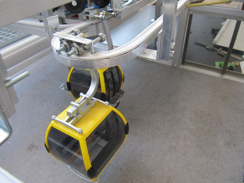

J'ai terminé les aiguillages de cyclage et décyclage et posé les rails en plastiques sur toutes les voies de garages, ceux ci m'ont donnés beaucoup de fil a retordre pour les courbes :ph34r:
Le nouveau moteur a été installé dans la gare et attend son jumeau qui devrait déjà être la (merci Conrad <_< )
J'ai également conçu un nouveau "pied" pour pylônes je vous montrerai ça au prochain post , j'ai modifier les balanciers du P5 qui sont passés de 4S a 6S .
Place aux photos ...
Aiguillage de décyclage en mode replié :
Avec deux cabines pour illustrer le décyclage :
Vu de près :
Aiguillage cyclage replié :
Aiguillage en position avec une cabine :
Et le nouveau moteur un " Drive System Europe" en 24 V :
Voila , pour la suite mise en place du deuxième moto réducteur, et je ferais les premiers test en G1, vous aurez une petite vidéo en fin de semaine .
N’hésitez pas a laisser vos commentaires :)

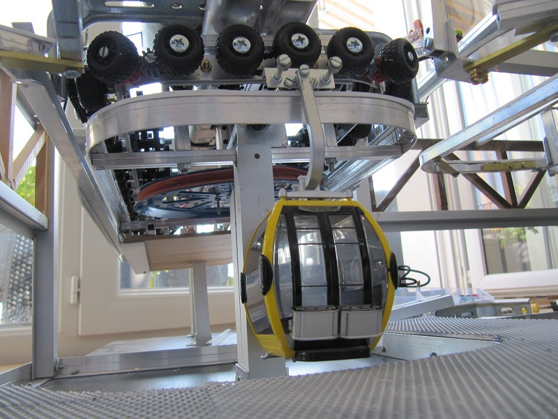

Tout comme la G2 , la G1 a reçu son quai, il est monté sur le même principe.
Il y a juste la couleur que je trouve trop claire, je n'avais plus de l'autre peinture... donnez moi votre avis .
Je vais bientôt pouvoir tester la gare a vide et après ca sera le déroulage du câble ! Grand moment dans la vie d'une remontées ( même miniature :P )
Montage de la structure métallique :
Et le quai presque fini
Voila pour aujourd'hui, j'attend vos avis sur ce quai :)

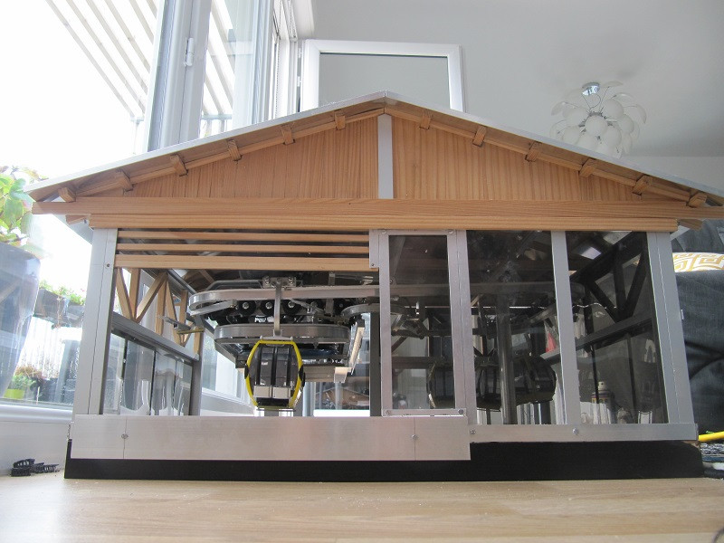

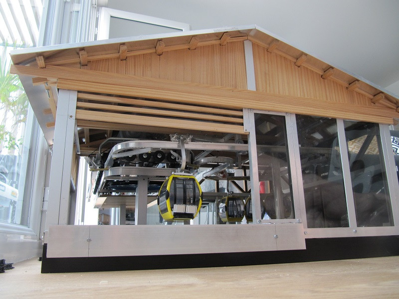

Ma petite station fait également sa rentrée, et les travaux reprennent de plus belle ... :rolleyes:

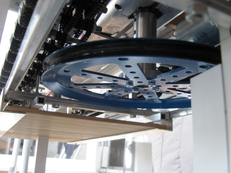

Le bâtiment de la G1 est quasi terminé, la façade arrière du bâtiment longtemps resté inachevée a été finie .
Un nouveau bandage a été réalisé sur la poulie motrice et la pince prototype est prête pour les premiers tests !
La prochaine étape c'est le câble !!
Voici les photos :
A très vite pour la suite :)

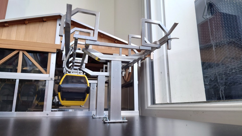

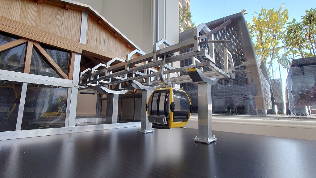

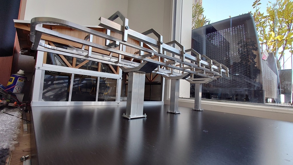

Hello tout le monde
Apres presque deux ans d'absence, me revoila avec un projet totalement neuf!
Avec les premiers tests, je me suis rendu compte que j'aurais beaucoup de mal a la faire fonctionner, j'étais assez jeune quand je l'ai commencée et elle souffrais de problèmes de conceptions.
Sur le moment ca m'avais découragé de continuer...
Du coup exit l'Aurore et voici sa remplaçante la TCD8 Pointe de Taranis
Comme les TCD :MM: disparaissent les unes après les autres et que je les adores, je me suis lancé dans l'aventure d'en concevoir une en miniature -_-
Voici des photos de la première gare même si elle n'est pas encore peinte de la bonne couleur
Voila il reste toute la mécanique a concevoir donc beaucoup de travail.
A Bientôt pour la suite :)
N'hésitez pas a donner votre avis :)
