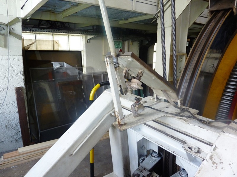

Le frein de service agit sur une piste en périphérique de la poulie motrice :

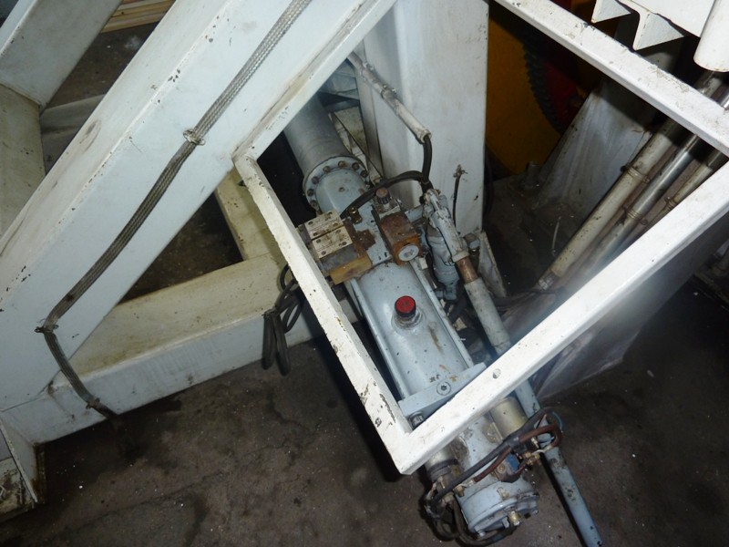

De l'autre côté de la poulie, la centrale des freins :

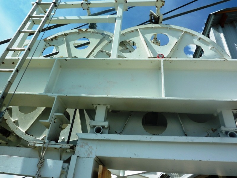

Les poulies hautes de déviation :

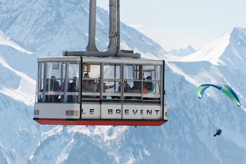

Cabine de 1987 en ligne
(CC by-nc-sa Thierry Bachellier)

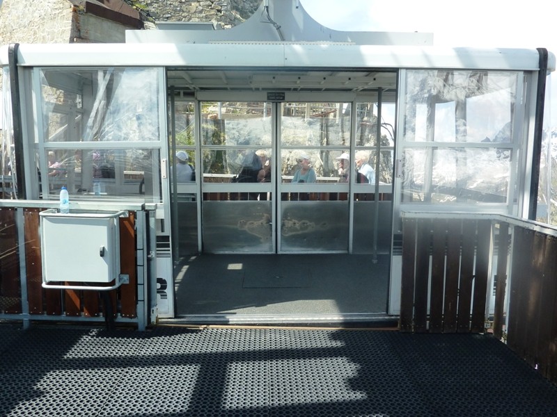

Détails dans la cabine n°2 de 1987 :
