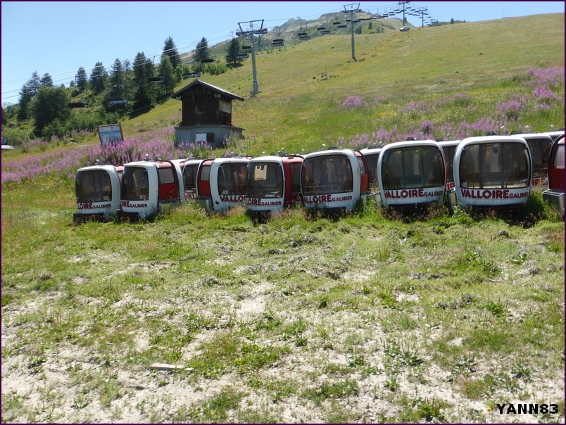

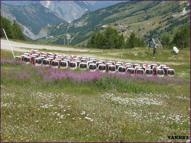

Mais pourquoi les cabines sont stockées en amont sans suspente ?
Il me semble plus pratique de les stocker en aval si elles doivent être déplacées par la suite en camion
#92 L'utilisateur est hors-ligne   Valmo*
  • Messages : 3 603
  • Inscrit(e) : 26-juin 06
Posté 02 septembre 2013 - 16:30
le garage est en amont, je suppose qu'ils remplacent les cabines directement dans le garage afin de ne pas avoir à déposer les suspentes, de plus je suppose que l'accès en camion n'est pas difficile pour embarquer les cabines :)

Voir le messageYann83, le 02 septembre 2013 - 15:55 , dit :
En Aval il n'y a pas trop la place comparé à l'amont. Ensuite le garage des cabines est placé en amont, et en aval il est beaucoup plus compliqué de les mettre en place sans compter qu'il peut y avoir des détérioration et ça s'est déjà vue. Et la route d'accès à la G2 est très facile et praticable par tout type d'engin tout terrain.
