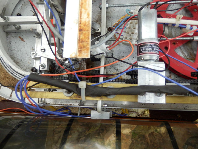

Je pensais plutôt installer des capteurs inductif détectant les pinces, en particulier les mors des pinces. Ainsi ça évitera d'avoir à installer des aimants à détecter sur les suspentes.
Ou alors des capteurs capacitifs mais ils sont plus cher je crois ?
Salut,
Alors oui c'est vrai que les capteurs inductifs auraient été sans doute la meilleure solution pour détecter mes cabines.
Mais j'ai préféré mettre des magnétiques (ILS) pour une simple question de coût (moins de 4 euros le capteur contre 25€ pour un inductif)
En plus avec les aimants que j'ai pris ,j'ai une bonne porté de détection (1 bon centimètre).

Concernant la TCD je l'ai testé avec dix cabines et voilà ce que ça donne.
On peut voir que c'est complétement dé-cadencé ça viens principalement d'un des capteurs de la sécurité du contour que les cabines ont du mal à enclencher.
Mais j'aurai bientôt plus ce problème car je vais les remplacer par des ILS
Sinon j'ai rajouté un motoréducteur pour mon autre sécurité.
Cette seconde sécurité va permettre d'éviter que deux cabines soient présentes l'une derrière l'autre sur le contour sinon les deux cabines vont se faire pousser par le même taquet et elles risquent de dérailler et d'être complètement dé-cadencés.
Donc lorsqu'il y a une cabine qui est présente sur mon contour et qui attend le taquet et que une autre qui est proche derrière elle, le moteur qui fait tourner les deux dernier tronçon de la chaîne, va s'arrêter et va redémarrer dès que l'autre cabine sera poussée par le taquet.

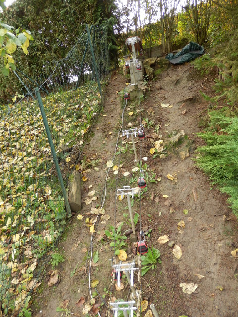

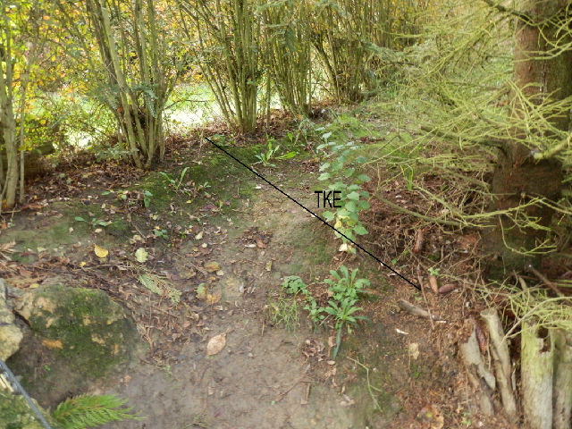

Enfin voici le tracé du future TKE
Ce tke va permettre de faire une sorte de secteur glacier lorsqu'il y aura plus assez de neige en bas, le TPH et la TCD serviront d’ascenseur.
Voilà

La tracé du TKE est un peut éloigné de la TCD?
ou c'est l'angle de la photo qui me le fait dire...
Ce message a été modifié par alexmiam44 - 24 octobre 2012 - 16:54 .

L'espace à droite du TKE ne serait-il pas disponible pour d'autres remontées éventuellement?

Voir le messagealexmiam44, le 24 octobre 2012 - 16:51 , dit :
Non ce n'est pas si loin que sa de la télécabine regarde ale coin en bas a gauche de la photo tu voit le câble
sinon sa avance bien les travaux bravo
A+

Comme vient de le dire titi88, le tracé du TKE n'est pas du tout loin de la tcd.
Non je ne pense pas que l’espace à droite du future TKE sera un endroit pour de future rms.

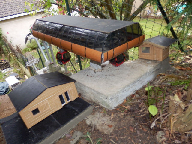

Autre nouvelles j'ai installé le restaurant voici une photo :

J'aime beaucoup ton chalet-restaurent il vraiment bien réussie, il ne manque plus que le bar extèrieur!!

Pour mon restaurant il manque surtout des tables de pique-nique sur la terrasse j'en ai trouvé sur un site mais elles coutent entre 5 et 6€ l’unité je vais attendre encore un peu.

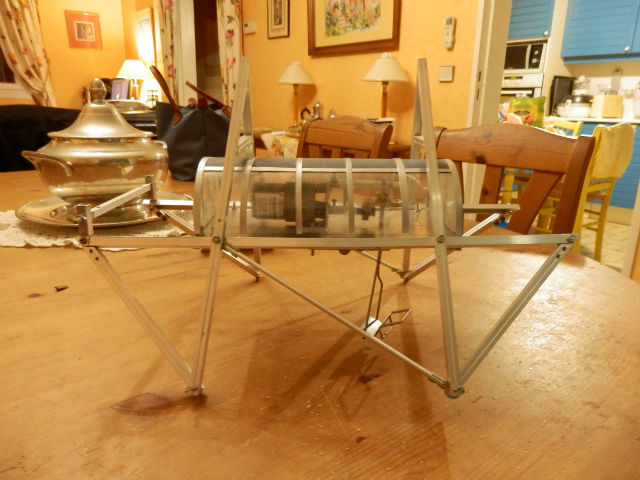

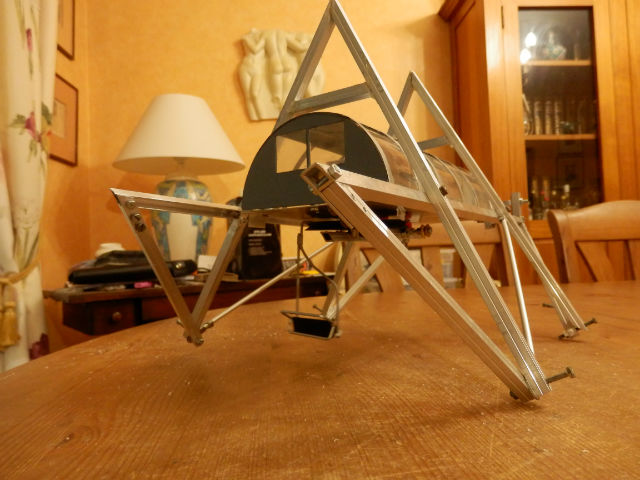

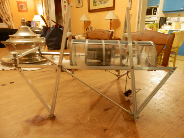

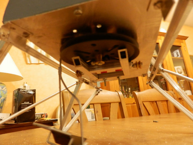

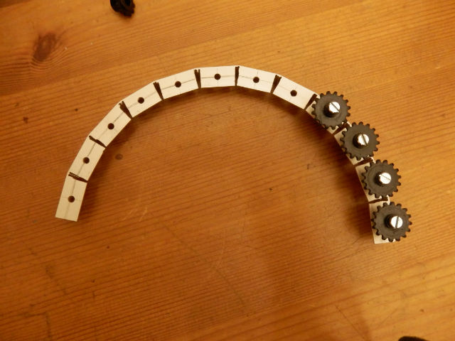

Concernant ma station je n'ai pas de très bonne nouvelle sur la TCD je dois changer mes systèmes de contours car ma chaine en g2 est trop abîmé as force de la démontée et de la remontée et aussi le détecteur inductif avait du mal à détecter mes taquets.
De plus les taquets avaient tendance à se bloquer à certains endroits.
Donc je vais remplacer par des contours à chaines "made in crapouilo" car il me semble que ce soit la meilleure solution étant donnée que sa TCD est beaucoup plus fiable que la mienne
Par contre ça ne va pas être évident à installer et a réglé il faut que la chaine appuie suffisamment sur le coter de la mousse de mes pinces pour pouvoir les entrainer et pas trop sinon elles déraillent
Voici une photo de ce que j'ai déjà commencé à faire il me manque des roues dentées j'en ai commandé hier soirs je devrais les recevoir dans la semaine normalement.

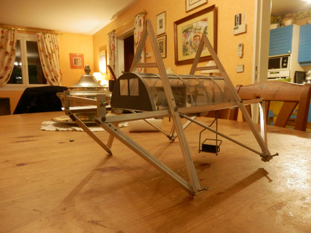

Sinon les bonnes nouvelles viennent du coter du télésiège la gare delta est quasiment finis il manque les balanciers 8cs (il me manque les galets que je vais me commander le mois prochain) en sortie de gare.
Voici des photos sans plus attendre (c'est surement l'une de mes plus belles réalisations)
La gare est bien motrice tension comme vous pouvez le voir sur ces photos il manque les ressorts
Autant vous dire que c'est plus simple qu'une gare d'un remonté débrayable point de vue mécanique, pas de lanceur et surtout pas de contour lol
Concernant son tracé se sera le même que j'avais indiqué il y a quelque poste au lieu d'être à gauche de la tcd mais il sera à droite
Je vais pouvoir commencer à faire les fondations et la g2 qui seront un retour fixe
Voilà vous pouvez poser vos commentaires ,question etc ...

Ouah !!!!!!!!!!!!! C'est trop bien fait :rolleyes: j'adore ta gare Delta :wub: !!!

Magnifique un fois assemblée! :D ^_^
comment serat la G2?
