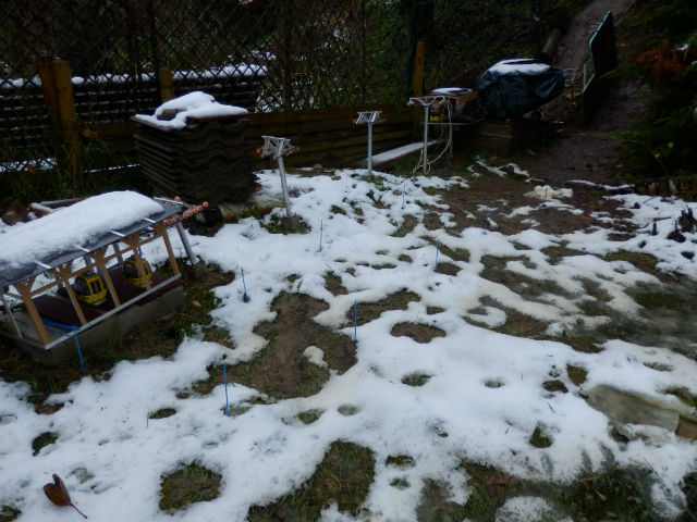

Voici des nouvelles de ma station.
La station a failli ouvrir mais la neige qui était tombée vendredi a fondu lorsque je suis rentré des cours.
Concernant mes travaux sur le domaine, la gare 1 est démontée, j'ai commencé à faire les transferts des éléments mécaniques.
Ça fait un sacré vide sans cette gare, on voit aussi que j'ai coulé du béton sur le pilier arrière pour le surélever car la multix est plus basse que l'autre. Donc il fallait combler la hauteur et le massif n'aura plus sa forme triangulaire mais rectangulaire comme sur les vrais gares multix
Et voici une photo de ma nouvelle gare 1 sans sa couverture car je suis en train d'installer la mécanique.
la partie lanceur ralentisseur est installée, ils sont motorisés, demain je m'occupe de motoriser le contour et il y a aussi des légers rabotages à faire au niveau du raccord côté ralentisseur car il n'est pas en face de l'autre rail.
Et jeudi j'installe l'ensemble poulie motrice.
Et Concernant l'ancienne gare 1, enfin ce qui reste, elle est à vendre si quelqu'un est intéressé, qu'il me contact par mp.
Au fait j'ai reçu mon terminal, pour le moment je ne peux pas m'en servir car c'est mon noël, et aussi j'ai commandé les prises pour pouvoir faire le cordon qui me permettra de relier le terminal aux pc et de le programmer.
Voilà pour cette mise à jour

Salut,
Merci pour vos commentaires :)/>
Concernant les photos de mes balanciers S/C j'en est pas d'autres mais j'ai vue sur ton topique que ta réussie à en fabriquer un qui est très réaliste :o/>
Concernant les nouvelles de ma station.
Alors le TPH pulsé est fiable il fonctionne parfaitement.
Concernant la nouvelle gare 1 ,la couverture de gare est presque fini manque juste le balcon sur la façade avant <_</>
Voici quelque photos.
Voilà concernant son fonctionnement le capteur inductif a du mal à voir les 4 taquets malgré que j'ai collé des rondelles d'aciers.
Donc je vais remplacer le capteur inductif par un capacitif l'avantage c'est que ça voit tout les matériaux même les métaux magnétiques et amagnétiques j'en ai trouvé un qui a une porté de 4mm (contre 1,5mm pour l'inductif)mais il est un peu plus gros que l'inductif (diamètre 12 au lieue de 8).
Sur g2 je garde l'inductif car il a moins de taquets à détectés (2).
Autre chose je vais me commander une dizaine de sièges à bulles ou 8 la tcd seras convertis-sable en TSDB (malgré que la gare 1 na pas d'accès ski au pied) ou en télémix.
Cette semaine ça va être du béton au programme il va falloir que je refasse le massif du P1,P2 et P5.
Voilà vous pouvez poser vos questions ,commentaires etc...
