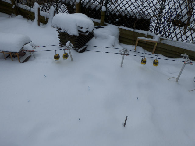

Sinon voici des nouvelles de ma station la neige est tombée (12cm).

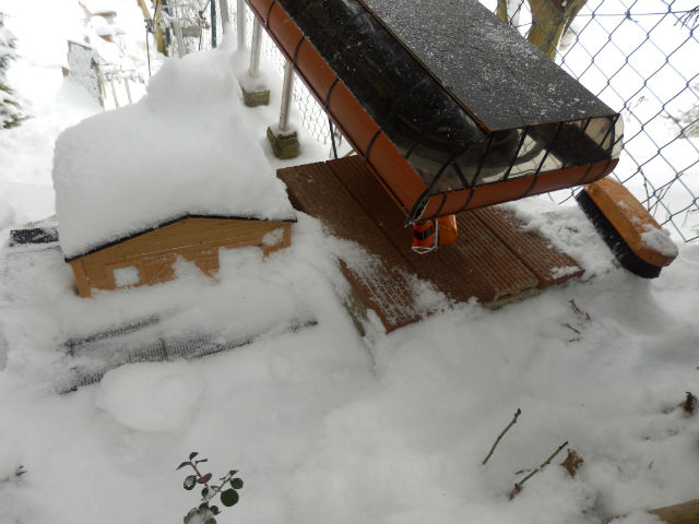

La G1 du TPH

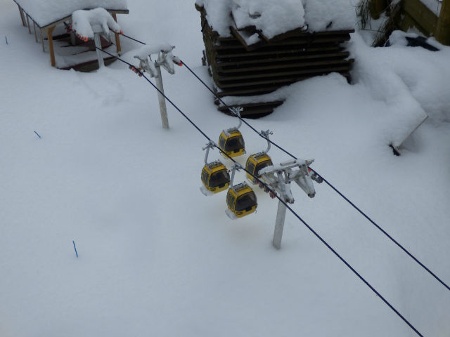

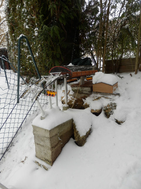

la G2 du TPH et les Fondation de la G1 du TSD
Malheureusement le TPH pulsé ne peut pas fonctionner car hier en voulant le faire tourner il y avait un capteur qui était débranché de son bornier. Ce qui a fait que le capteur suivant s'est déclenché et qui à activé la marche arrière grande vitesse alors qu'en même temps la marche avant grande vitesse était activée : celas a grillé les transistors de ma carte qui me fournit mais 2 tensions différentes pour mes vitesses
Les composants ont été commandés hier je devrais les avoir jeudi prochain. Je pense que la neige tiendra d'ici le week-end prochain pour que je puisse réaliser une vidéo et vous la poster.
Mais ça ne m'empêche pas de le faire tourner manuellement.

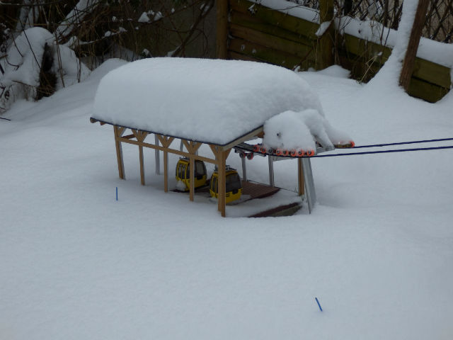

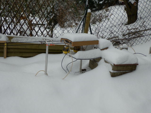

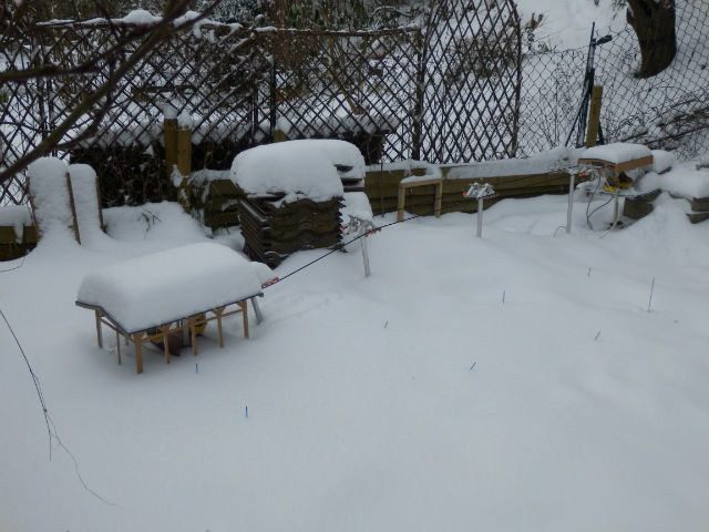

Malgré que le TSD soit pour le moment en cours de maintenance voici des photos de la G2 avec les sièges
Voilà concernant la G1 j'ai réparé le microrupteur : j'ai tout simplement graissé la tête du levier et ça fonctionne
Collonge74 : tu avais raison, c'était bien le bardage qui était décollé (qui est recollé d’ailleurs) je pensais que tu parlais de l'habillage du dessous. Désolé pour la confusion

Super la neige!!!
Par contre, maintenant que tu as un TSD, il faut que la G2 soit enneigé au lieu d'avoir la terrasse... Perso si j'arrive en haut d'un TSD et qu'il n'y a pas de neige, je reste sur le siège ;)/>/>/>
Mais c'est pas grave! ;)
En tout cas, c'est toujours aussi magnifique, surtout avec la neige! B) Bonne chance pour la suite!

L’année prochaine je laisserai la neige sur la terrasse c'est juste que j'ai un peu déblayé.
Pour le TSF2 je le continuerai dés que j'aurai terminé le débrayable du moins d'un point de vue fonctionnement il faut qu'il soit fiable.
Le TKE je le ferai pas car faire un secteur glacier servirai rien car la neige tien moins bien la haut que en bas.
Pour l'idée du tmx le problème c'est que j'ai des cabines qui touchent le quai en G2 et certaine touche beaucoup trop et ça peu les faire déraillaient !
J'avais mal fait mes fondations à l'époque.
Pour le cadencement normalement je devrait ne pas avoir de problème j'ai mit 4 taquets en G1 et seulement 2 en G2.
C'est en G2 qui est assuré le cadencement.
Sinon concernant les news de ma station pas grand chose la neige commence à fondre sur la partie du TSD ou ex TCD il y en a plus.
Par contre sur la partie du TPH pulsé la neige tien,et les composants électroniques le réparer arriveront demain.
Je tacherai de faire une vidéo très vite avant que la neige fonde.
