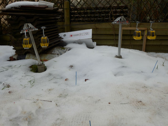

Sinon voici enfin une vidéo du téléphérique pulsé la qualité est pas top du tout je dé-conseil le pleine écran je l'ai prise avec un vieux apn.
http://youtu.be/JL5j_cS84CE
Voilà j’essaierai d'en prendre une autre de meilleur qualité pendant le week end je rééditerai mon post.
A plus

Salut,
Merci pour ton commentaire RM3V :)

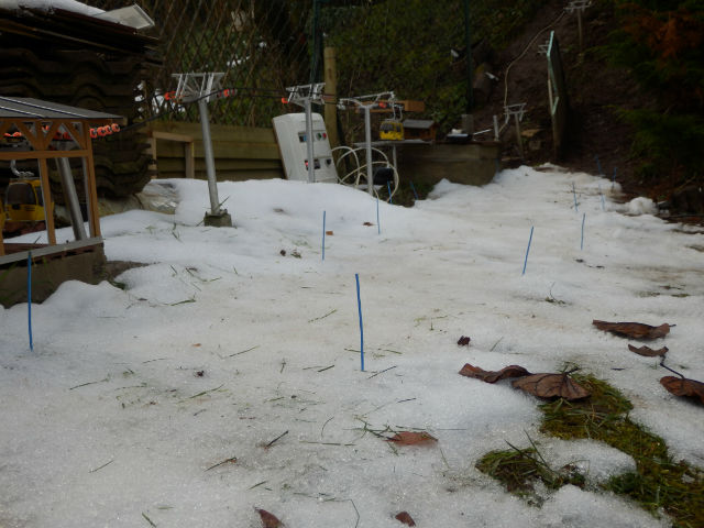

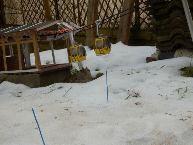

Voici des nouvelles photos et vidéos du TPH pulsé
Téléphérique pulsé part2
Téléphérique pulsé part 3
Elles sont de meilleurs qualités que la première.
Voilà vous pouvez poser vos commentaires,question etc...
A plus
la Plagne 78

Le fonctionnement est très fluide.
Il reste juste à régler le petit problème
du frottement des cabines sur la plateforme de la gare amont,
et ce sera parfait ;)

En effet le quai de la G2 du TPH est un peu juste ,il faudrait que je le baisse de quelques millimètres.
Oui c'est bien l'ancienne couverture de la gare 1 mais il faut que je récupère les vis m2 avant de la jeter.

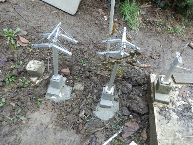

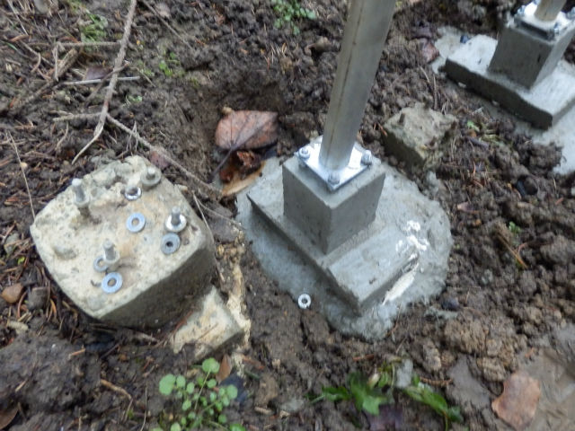

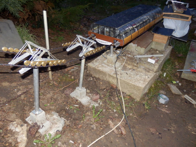

Concernant les nouvelles de ma station, ça avance tout doucement mais ça avance pas mal. En ce moment je m’occupe de préparer le terrain pour pouvoir installer la nouvelle gare.
Donc j'ai refais le massif du p1 et du p2 car ils reculent de 10 cm étant donné que la gare est plus courte que l'ancienne.
Par contre, ces massifs, ils faut les coller avec de la résine. Hier je voulais les coller mais le piston de ma cartouche de résine était bloqué !
J'ai pu sortir juste assez de résine pour pouvoir sceller le p2 mais pas suffisamment pour le p1.
C'est dommage car cette cartouche de résine était une bonne résine qui tient mieux que celle premier prix de chez Leroy Merlin.
Voici des photos:
Ne faites pas attention à la hauteur des pylônes car ça va changer dés qu'il y aura la nouvelle gare.
Vous comprenez pourquoi j'ai pas réutilisé les anciens massifs, ils étaient assez moches par rapport aux nouveaux qui font propre.

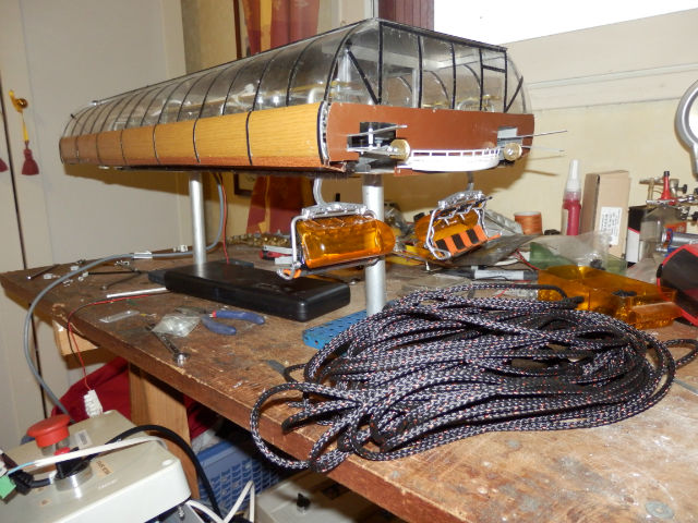

Et enfin bonne nouvelles, j'ai enfin de la drisse pré-étirée je l'ai acheté dans un magasin de voile ici qui est à 30mn de chez moi en voiture.
Cette drisse par rapport à l'ancienne elle est moins souple et ne se rallonge pas. Le diamètre restera constant, et elle est faite pour être en extérieur.
L'appareil sera bientôt de nouveau en service :)

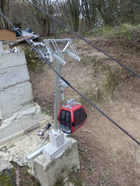

Voici des news de mon TMX

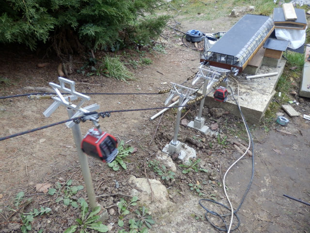

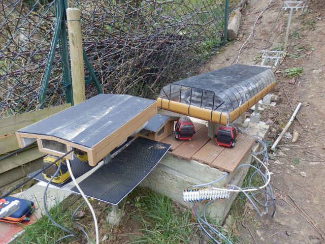

Alors la gare 1 est installée ainsi que le câble.
J'ai commmencé un peu mes testes.
Voici le bilan :
Déjà le problème des pinces qui déraillent en entrée de gare avec l'anciene drisse n'existent plus, avec la préétirée ça ne déraille plus.
Par contre les sièges, leurs suspentes sont trop courtes, la structure des sièges se prend les passerelles de certains pylônes.
En parlant des pylônes ils ne déraillent plus.
Donc j'ai fais mes testes avec une cabine, malheuresement les aiguilles de son mor sont trop courtes, et elle dérape de temps en temps. IL faut que les aiguilles sortent d'1mm du mor.
Dernier point, finalement Dj jean jean à raison au sujet des contours à taquets, ce n'est pas top top.
Je pense faire le système que justement dj m'a proposé, le même système que crapouillo. Sauf que la chaîne prend appuie par le dessus des pinces au lieue sur le côté.
Donc en gros il faut que je change les suspentes des sièges par des plus longues. Je contrôle les aiguilles des mors de mes pinces et je referai pour la énième fois mes système de contour.
Voici une photo de la nouvelle gare qui est installée, au revoir Varet, bonjour Plattiéres

Voici des petites news de ma Tcd.
Mardi et hier j'ai procéder a des éssais.
Donc globalement ça marche bien (50mn sans problème avec deux cabines pas mal) mais j'ai le balancier du p5 (un support compression) côté descente qui déraille :wacko:/>/>
Je pense mettre un balancier 8c à la place de l'autre car le côté descente est plus chargé que le côté montée.
Si quelqu'un a une solution à me proposer qu'il hésite pas ?
A part ça mes tests ont confirmé qu'il faut que je me débarrasse des contours à taquets.
Si ça marche bien en g1 sa marche moins bien en G2.
Les taquets se bloquent parfois et la sécurité n'est pas fiable.
Donc j'ai commandé chez lextronic des roue de 16 dents pour faire un contour à chaine comme je l'ai dit précédemment.
Par contre c'est roues dentées n'ont pas le même diamètres d'axes que le modèle que je prenais d'habitude 6 au lieu de 3mm
Il va falloir que je réduise les axes de 6mm à 3mm
Pour le cadenceur j'utiliserai mon automate vue qu'il as des compteurs plus précis.
Et je ferai le comptage d'impulsion sur la poulie motrice avec un capteur inductif.
J'utiliserai le moteur qui me sert de sécurité en g2 que je mettrai en début de lanceur
Le Xbt me permettras de régler le nombre d'impulsion
Voici deux trois photos
Le fameux pylône qui déraille du côté descente on peux voir que j'ai retiré la balancier pour pouvoir effectuer mes tests
Voilà vous pouvez poser vos commentaire, suggestion etc..
