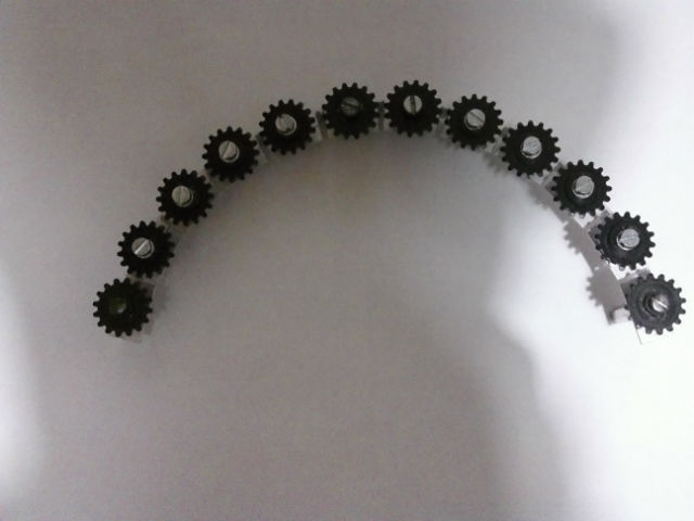

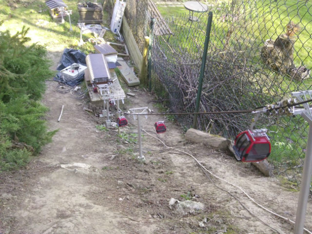

Voici des nouvelles de ma Tcd !
Alors le système de contour de G1 a été remplacer par le même système que Crapouillo.
Pour le moment j'ai testé avec deux cabines après réglages du système elles n'ont pas déraillé (je les ai fait passé une dizaine de fois dont deux fois en vitesse maxi)
Voici des photos
Et une vidéo
http://youtu.be/EXEZD1LK61c
Aussi une autre vidéo datant de mardi elle tourna avec 9 cabines Télécabine parties 16
Enfin j'ai rajouté une échelle sur les façades de mes gares
Voilà pour cette semaine la semaine prochaine je m'occuperai de changer le système du contour de G2 comme ça finis les taquets qui se bloquent

Juste une question sur la premiere video on voit que le bras qui tient la cabine nest pas fixe (il tremble un petit peu) , cest fait expret ou cest encore un petit detail a regler??

Dans ta vidéo il m'a semblé voir une cabine qui sursaute à 40 secondes. c'est peut être un réglage à faire, mais celle ci a eu de la chance. Une autre pourrait ne pas en avoir autant et dérailler. Sinon beau contour, bien réalisé. :)
Alors c'est fait exprès pour amortir les cabines lorsqu'elles entrent en gare.
Une liaison suspente fixe ferait que les cabines entre brutalement en gare

Dans ta vidéo il m'a semblé voir une cabine qui sursaute à 40 secondes. c'est peut être un réglage à faire, mais celle ci a eu de la chance. Une autre pourrait ne pas en avoir autant et dérailler. Sinon beau contour, bien réalisé. :)/>/>
C'est juste que le premier tronçon de chaîne du lanceur appui légèrement trop mais il y a aucun risque que ça déraille.

tes moteurs ne sont pas un peu limite ? Au bruit on dirait qu'ils forcent.
Met un peu de lubrifiant en aérosol sur tes chaines et sur l'axe de tes pignons ça devrait aller mieux si ça se trouve. Tu mes du lubrifiant ou autre sur les axes de tes pignons ?

Non mes moteurs ne sont pas limites juste que les systèmes sont bruyant
Sur la TCD de Tcd6 du vieux moulin ces moteurs faut aussi du bruit et pourtant il est monté sur roulements.
Et oui mes axes sont bien graissé.

Voici des photos et une vidéo.
Le système de prise d'impulsion le capteur inductif compte les rayon (1tours de poulie=8impulsions)j'ai donc une impulsion tout les 6cms de câble.
Pour augmenter la précision du comptage je vais coller 32 rondelles en aciers sur ma poulie afin d'avoir une impulsion tout les 1,5cm de câble.

J'ai pu faire tourner ma TCD pendant 2h et j'ai juste eu 3 petits déraillements une cabine qui c'est pas bien débrayé 2fois sur la came de G1
et une cabine qui a déraillé au raccord ralentisseur contour en G2.
Globalement c'est bien trois petits problèmes en 72 tours c'est globalement fiable.
Malgré tout le contour de G2 doit être encore à réglé.
Celui de G1 est parfaitement réglé

Alors mes capteurs ILS sont précis en même temps j'ai collé des aimants puissants sur mes cabinse pour avoir une porté de 1cm.
C'est tes microrupteurs qui faisaient de temps en temps dérailler tes cabines sur le contour ?

Non la tcd n'est pas au ralenti elle est à peut prés à mi vitesse.
Sur les 2heures de fonctionnement elle tournait à 8volts soit 66% de sa vitesse (à cette vitesse elle met 1min40 a faire un tour).
Je prendrai une vidéo en vitesse maxi lorsque tout sera au point.
