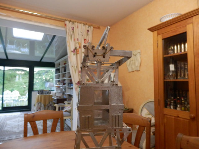

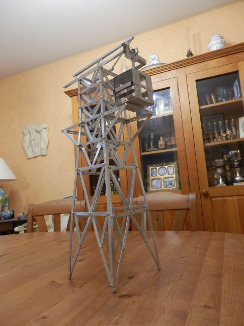

Sinon je vais surement construire un 2s j'ai fait un pylône et une cabine avec sa pince.
Voici des photos

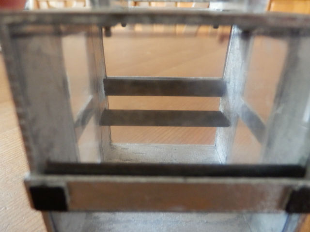

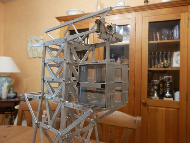

Le pylône en treillis et la cabine qui a été faites par impression 3d (via un service d’impression 3d) avec la structure de pince et la suspente.
Note le pylône en treillis peut résister à beaucoup de charge au moins 70kg.
Je suis monté dessus et les 4 pieds n'ont pas tordu ni cassé.
Le pylône n'est pas encore fini reste à faire les sabots et reposes câble.

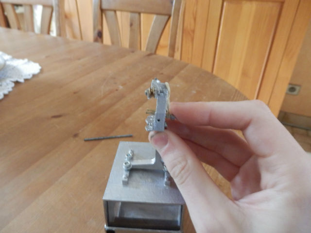

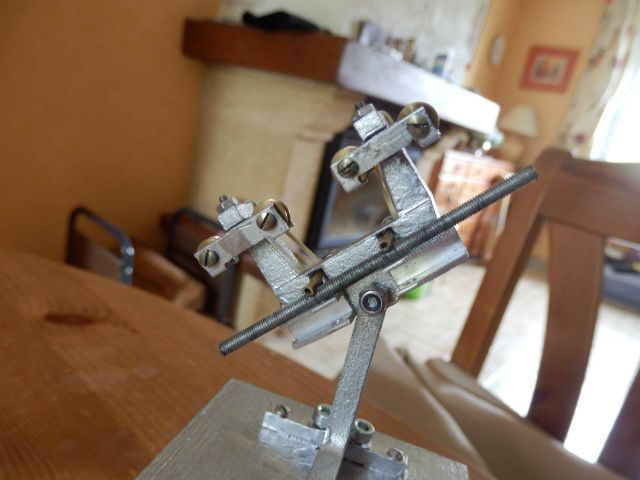

Gros plan sur ma pince (la tige fileté de 3mm fait office de câble tracteur).
Les autres pièces ont été faites avec des profilé en dehors des galets,roulements et vis.

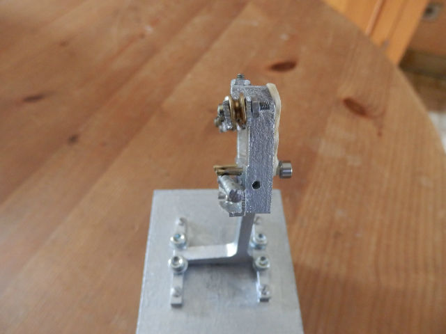

Pince fermé.
Pince ouverte.

Bravo !!! C'est nickel mais une question comment fait tu la tête de tes pylônes de ta TCD (sans compter les passerelles ) ?

Magnifique !!!!! :rolleyes: :rolleyes: , c'est très réaliste, ton pylône me fait penser à celui du téléphérique de l'Aiguille du Midi, dit des Glaciers.

J'aime bien le pylône mais je trouve que le repose cable est très près du bas de la cabine après c'est peut être du à la photo.

Ah ouais je vois pourquoi tu as utiliser 10 M. Je trouve que c'est presque un trop pour du miniature. Après si c'est la réalité... Je trouve juste que à l'échelle, ton pylône est moins haut et plus compact que le vrai.

par contre il faudra modifier un truc pour que tes cabines puissent passer sans toucher le support du tracteur

Je crois qu'il a dit plus haut :
Le pylône n'est pas encore finis reste à faire les sabots et reposes câble.
J'en déduis que c'est juste une mise en situation.
Moi je trouve les proportions plutôt excellentes... Surtout s'il n'a pas les côtes !
