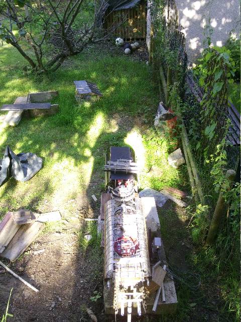

Voici enfin les photos :

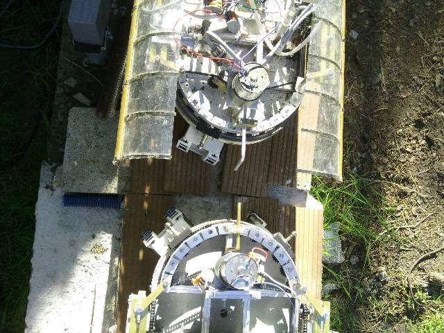

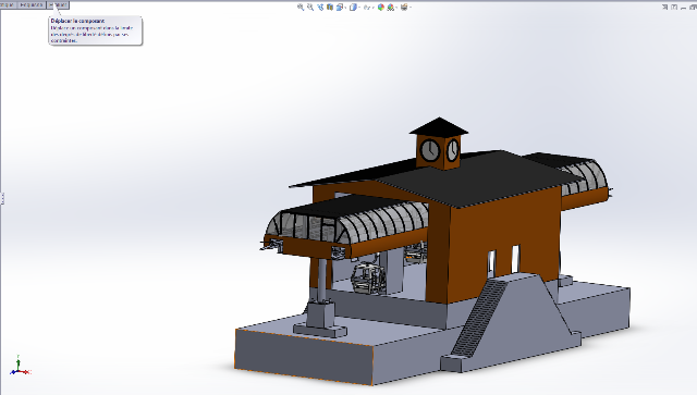

Voici la maquette en 3d de G2-G3 fait sous Solidworks.
Et voici ce que cela donne en réalité !

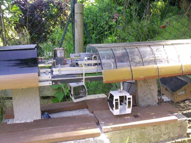

La gare intermédiaire n'est pas finis il y a encore beaucoup de travailles (couvertures de gares et bâtiment).
Car la couverture de G3 sera identique à celle de G2.
Actuellement c'est une couverture de gare complète et les vitres n'ont pas la même couleur que celle de G2.
Par contre la couverture de gare complète de G3 sera récupérée pour G1.

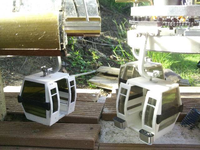

Autre chose je vais remplacer progressivement mes cabines Omega IV par des cabines Diamonds j'en ai 3.

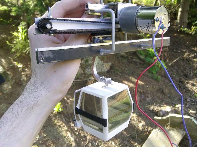

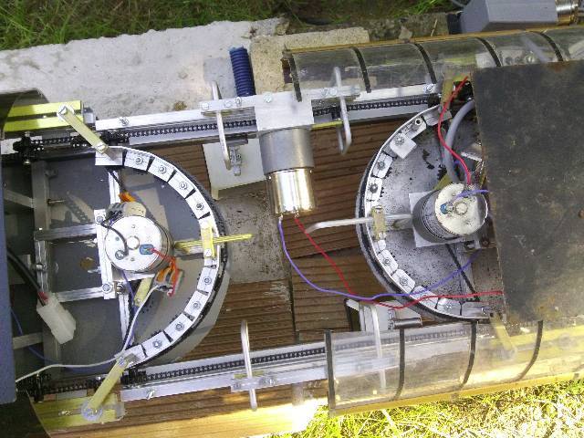

Maintenant une question que vous allez sûrement me poser "comment j'accouple mes gares ?".
Alors pour accoupler mes gares j'ai fabriqué 2 convoyeurs de transferts qui s'installent manuellement.
Pour les installer il faut que je démonte les 2 rails de contours.
Après il faut que je dérègle légèrement les systèmes de contours afin que les convoyeurs s'installent sans problème.
Enfin j'installe les convoyeurs à la place des rails de contours.
Bien sûr je branche les moteurs des convoyeurs à la place de ceux des contours.
Il y a un convoyeur qui n'est pas terminé il manque le moteur.

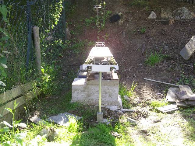

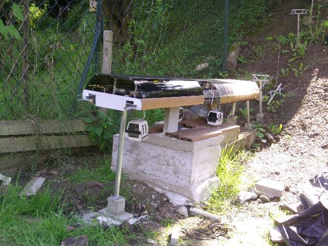

Enfin voici une photo de la future ligne elle sera plus longue que le TPH pulsé.
La G1 sera là où il y a les ballons (je n'ai pas accès a paint sous Linux).
En parlant de la G1 elle est déjà construite (j'ai construit mes deux gares en parallèle) il manque la partie cadencement.
L'objectif est de terminer les couvertures de gares et faire le bâtiment afin que G2-G3 soient couvertes.
La gare 2 est démonté de ses massif actuellement.
Après je m'occuperai de la ligne et enfin j'installerai G1.

Super ! La première TCD miniature débrayable avec gare intermédiaire ! Félicitations pour ce superbe boulot !

Par contre je n'arrive pas a comprendre ton système d'accouplement/desaccouplement. En fait je comprend pas dans quel cas la cabine passera dans le contour d'accouplement et dans quel cas elle restera dans son contour simple. :)

Superbe ces cabines diamonds :rolleyes: Je suis très fan de ta gare intermédiaire aussi.... une belle réussite ! Continue comme ça !
#412 L'utilisateur est hors-ligne   10sami52
  • Messages : 2 349
  • Inscrit(e) : 29-décembre 11
Posté 12 juin 2014 - 17:36
Les cabines sont bien réalisées. Avec l'ouverture des portes, c'est génial. ;)

Une petite question le toit qui sera entre la G2-3 il sera rapidement démontable pour accoupler ou pas les gares je suppose ?
Sur ma TCP aussi il y aura une gare intermèdiaire mais bon ce n'est qu'une TCP et non une TCD donc beaucoup plus simple j'ai peut etre en projet par la suite de la transforemer en TCD mais pas dans l'imédiat.
