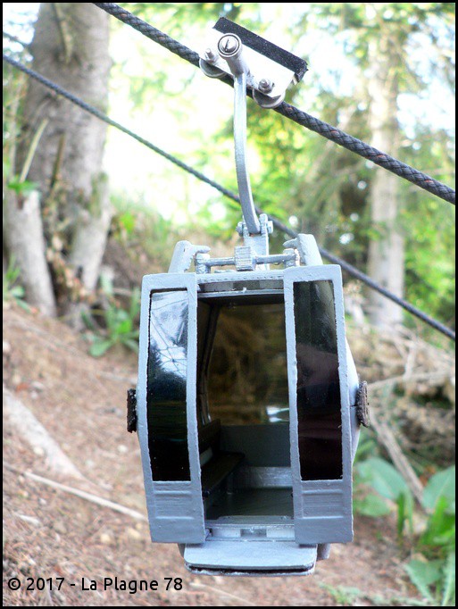

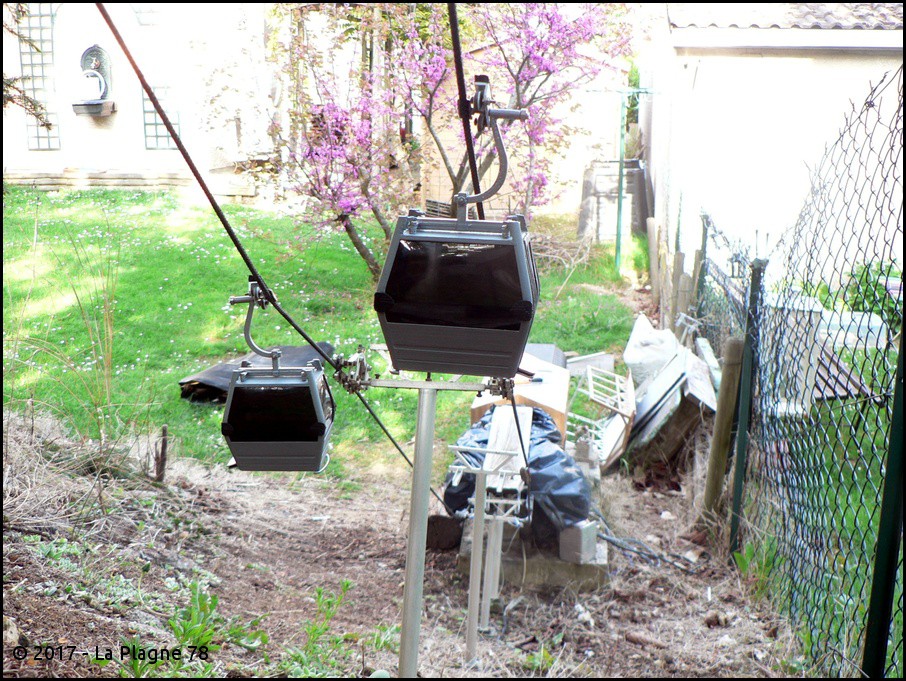

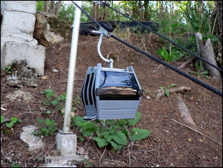

Je vous présente les nouvelles cabines qui équiperont les deux TCD ce ne sont plus des DIAMOND6 mais des DIAMOND10 !
Elles sont faites avec mon imprimante 3D sauf les vitres, les vis et la pince !
C'est le modèle de cabine le plus aboutie que j'ai fait. Elles disposent de plus de pièces imprimés que la DIAMOND6 15 au lieue de 6.
J'ai imprimé beaucoup de prototype avant d'arriver à se résultat on croirait quelles sortent d'usine.
Pour le moment j'en ai terminé que deux (c'est très chronophage) il y en aura 10 par tronçon.
L'avantage c'est que je ne dépend plus des suspentes JC, mes suspentes sont faites sur mesures et bien prévue pour la pince débrayable de Crapouillo. En revanche je dois refaire le quai de G4, le dessous de mes cabines frottent et patinent au niveau du le contour. De toute façon le quai était mal fait.

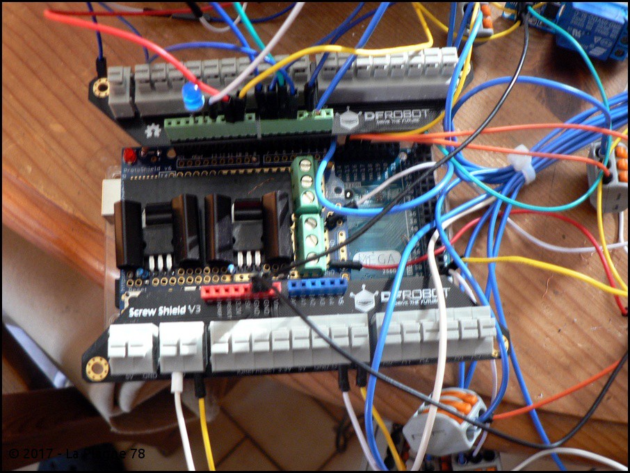

Une autre nouveauté les deux TCD ne seront plus gérée par automates mais par des microcontrôleurs Arduino.
C'est plus adapté pour nos besoins et surtout c'est bien moins chers et encombrant je remercie encore Silfali et mon père de m'avoir aidé à coder le programme en C.
L'avantage de ses microcontrôleurs c'est qu'il peuvent gérer plusieurs chose par exemple je n'aurai plus de variateur pour les moteurs c'est l'Arduino qui les commandes via des transistors Mosfet (1 transistor par télécabine).
L'arduino arrive à gérer les pentes d'accélération et de décélération aux démarrages et à l'arrêt des moteurs.
Ma platine d’essais en attendant de tout faire au propre avec une armoire.
Je vais installé sur les TCD des capteurs de cheminement dans les gares pour détecter si une cabine est bloqué ou a déraillé en gare.

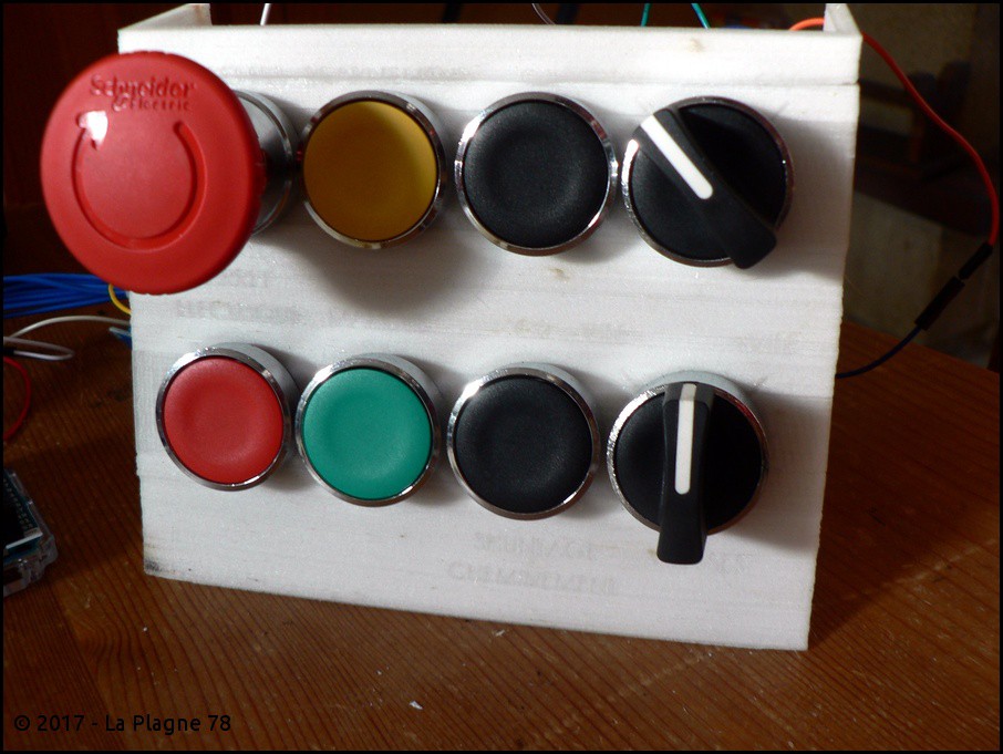

La nouvelle armoire de commande sera installée dans ma cabane de jardin. Car actuellement l'armoire qui commande la TCD en fonctionnement je dois la sortir et la rentrer à chaque utilisation pour éviter qu'elle prenne la pluie.
Afin de pouvoir commander facilement la ou les télécabine(s) sans avoir à faire des allés-retour dans ma cabane je me suis fabriqué avec l'imprimante 3d et avec des Arduino une télécommande radio inspirée de la FREEMAN de chez SEMER. Je précise que c'est à usage privé !

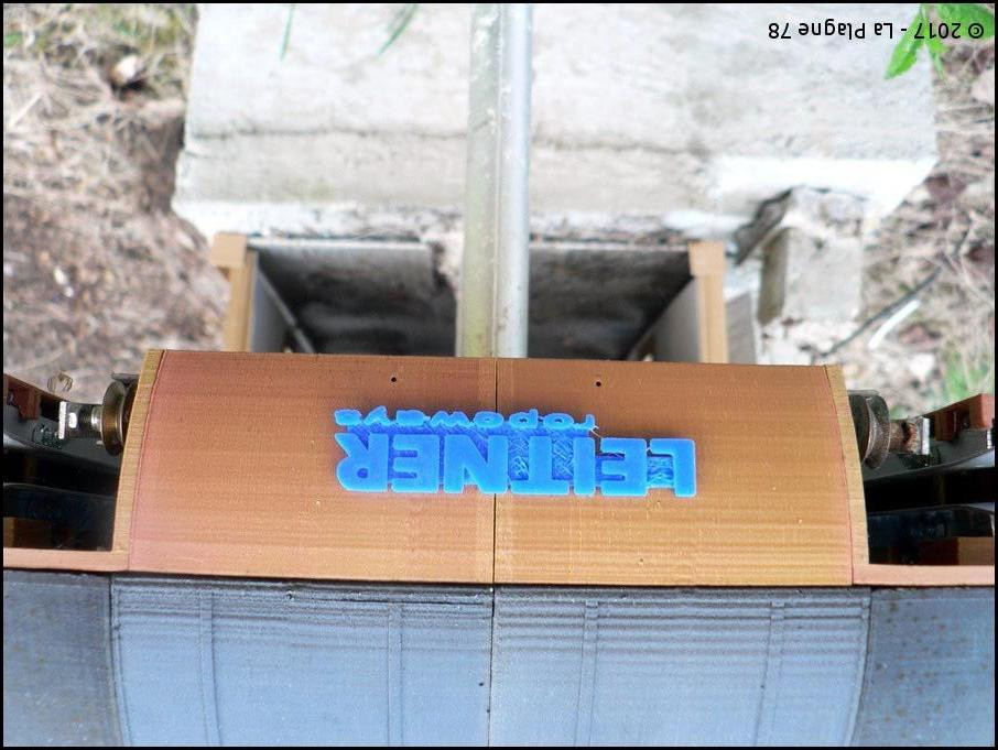

Enfin voilà je change toutes les couvertures de gare des télécabines. Celles actuelles ne tiennent pas et ne sont pas top à démonter rapidement pour pouvoir travailler dedans. Je vous fait un petit teaser pour deviner à quoi elles vont ressembler.

Beau boulot tout ça !
La cabine est super sympa en effet, le boitier de commande aussi
Content d'avoir pu t'aider pour l'arduino, j'ai hâte de voir ce que ça va donner pour la suite !
A plus et bonne continuation

C'est magnifique !! :yahoo: Combien met de temps une cabine à imprimer en 3D ? :unsure:

Posté 08 juillet 2018 - 15:11
Slt sur quoi ta fixer t'es pignon dans le contour ? C'est quoi que ta utiliser comme matériau pour faire cette forme arrondie?
