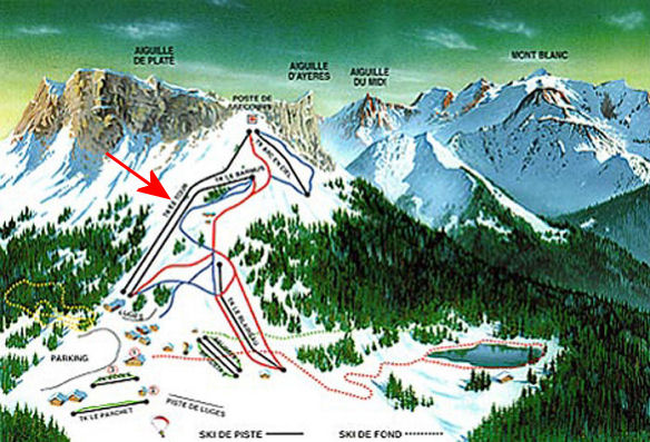

A la Clusaz, il y a deux téléskis qui ont un lâcher intermédiaire : le téléski du Bossonnet et le téléski du Crêt du Loup 1. Ces deux débarquements sont matérialisé sur le plan des pistes par une flèche quittant la ligne de l'appareil. Toutefois, il s'agit pour ces deux installations de simples lâchers sécurisés, sans gare.
Lâcher intermédiaire sur le téléski du Bossonnet (reportage ici).

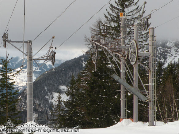

En effet Kaoz.
Je prends exemple du TKD1 Tour à Passy.
Celui-ci aussi possède une gare intermédiaire uniquement sur le brin montant, avec débrayage et stockage des perches.
Dans ce cas là (et surement pareil pour les autres), il est possible mécaniquement d’éviter de débrayer les douilles des perches.
Ainsi, c’est comme si on passait deux pylônes, un support puis un compression.
Pour le téléski du Tour, cette gare a été construite pour éviter de redescendre plus bas en cas de manque neige.
Ce type de gare reste assez rare en France, et surtout dans le monde.
Image :
