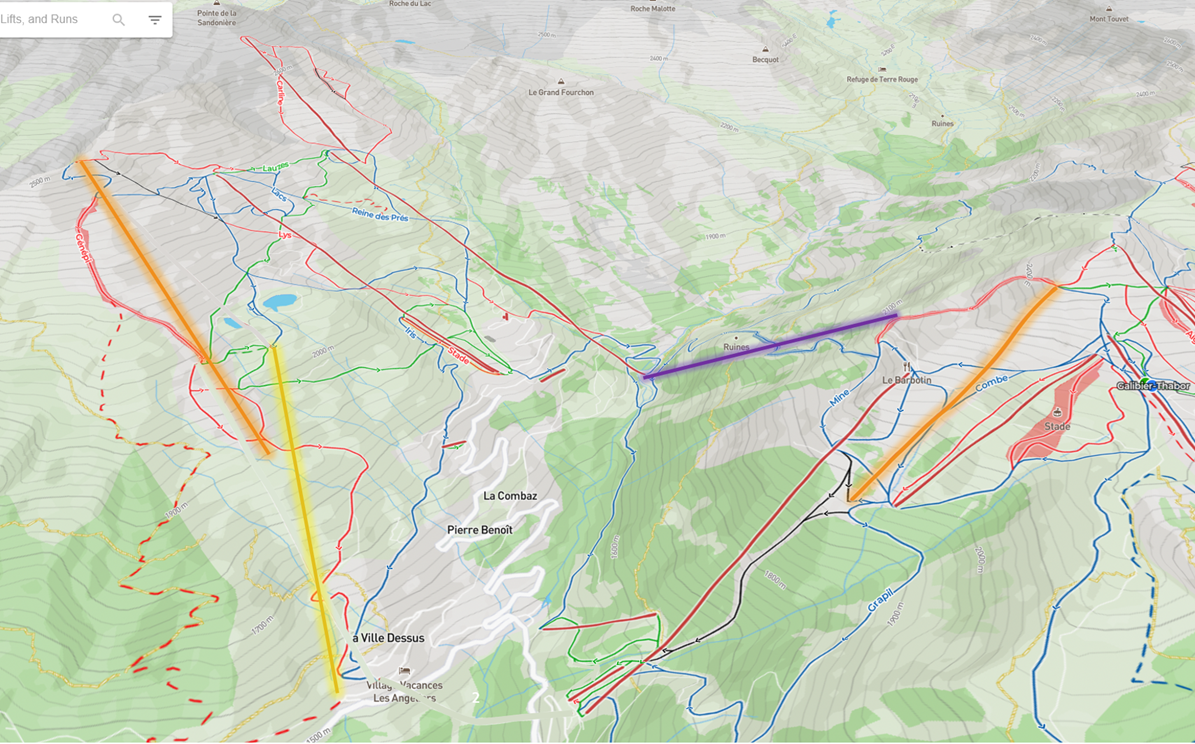

Bonjour à tous ! Je suis un petit nouveau dans le texte, mais pas en lecture de ce topic ;)
Je me permets une vision personnelle de proposition d'évolution du domaine que j'apprécie beaucoup.
Valmeinier :
1/ Remplacement TSF4 Gros Crey par TSD4 (Lg 2090m / Dev 680m)
- G1 sur un replat en aval de la jointure entre les pistes Cyclamen et Eglantiers (1900m)
- G2 identique (2580m)
2/ Remplacement TSF4 Roi par TCD8 (Lg 1700m / Dev 510m)
- G1 au dessus du parking Plan Perine (Concertation mairie Valmeinier) (1540m)
- G2 en G1 de TSF4 Gros Crey (2050m)
3/ Remplacement TSF4 Moneul par TSD6 + Suppression TKD Plan Palais 2
4/ Création d'une nouvelle liaison par réutilisation TSF4 Moneul (Lg 1280m / Dev 560m) + Suppression TSF4 Arméra
- G1 proche G1 TSD Inversins (1645m)
- G2 sur un replat sur piste Praz Violette (2200m)
+ Sécurisation piste Grapil
Valloire :
1/ Rénovation TCD8 Brive 1 (cf. CR au Concédant 2023 SEM)
2/ Dédoublement TKD Grand Plateau par réutilisation TKD Plan Palais 2
3/ Agrandissement domaine vers Crey de Péré par TSD6
- Projet SEM (voir à 1'44)
- G1 au Mérégers (2130m) / G2 (2565m)
Je serais bien intéressé par vos avis ;)

Le projet est très intéressant! Cependant je remplacerai le tsd6 grandes drozes par un tc (pour le système aller-retour) et je réimplanterai le tsd6 à la place de moneuil. Je garderai aussi l'axe de l'arméra permettant même en cas de manque de neige de sécuriser la liaison entre roi et Grandes drozes.

Assez d’accord avec Nso le transvaal armera entre grandes drozes et roi est indispensable sans quoi le village est obligé de remonter à 1800 pour basculer vers Valloire. C’est une épine dorsale du domaine.
Une idée précédente il y a qq semaines était pas mal à savoir une tcd ou telemix avec gare intermédiaire au village à 1500 et qui remplacerait à la fois armera et roi, la solution serait top. Je ne sais pas si c’est techniquement réalisable mais ça ferait d’une pierre deux coups
