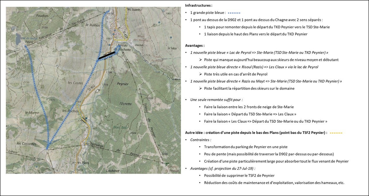

Concernant la nécessité de créer un bon enneigement artificiel dans le secteur Lièvre, ou le développement du secteur de l'Ecuelle : je partage votre avis.
Concernant Peynier :
J'ai trouvé intéressante l'idée de supprimer les remontées TKD Peynier 1 et 2. Mais, après réflexion, je pense que ce serait dommage. En effet, cela condamnerait la moitié du secteur de Peynier à une simple utilisation en liaison, alors que c'est un beau secteur dans lequel les skieurs peuvent prendre plaisir à enchaîner les descentes, et dont l'enneigement artificiel vient juste d'être amélioré.
Il serait également très dommage que l'on remplace les TKD Peynier 1 et 2 (relativement rapides) par un TSF4 lent (comme la Mayt). Vue la longueur, et même si le TSF4 de la Mayt peut être significativement accéléré (car il ne serait plus dans un endroit venté), un TSD serait vraiment le bienvenu pour valoriser ce secteur.
Par ailleurs, voici quelques idées pour le tracé de nouvelles pistes autour de Ste-Marie et de Peynier :
  • Piste dessinée en bleue : elle présente une forte valeur ajoutée pour un coût d'investissement limité.
  • Piste dessinée en orange : une étude précise est nécessaire, mais elle permettrait de supprimer complètement le TSF2 de Peynier (cf. ce projet).
Ce message a été modifié par Lynx05 - 28 août 2019 - 22:12 .

#628 L'utilisateur est hors-ligne   gautier05
  • Messages : 1 051
  • Inscrit(e) : 12-juin 10
Posté 29 août 2019 - 07:15
Plein de bonnes idées décrites ici.
Qq remarques:
_sur la piste dessinée en orange, je pense qu'il faudrait qu'elle passe à droite de la route et non la croiser: c'est pour moi plus ou moins ce qu'on appelle Le chemin du facteur (https://www.tsloutdo...du-facteur.html) qui est aujourd'hui un chemin pietonnier mais qui je me demande n'a pas été un temps une sorte de piste même s'il impose de pousser sur les batons et ce quels que soient les terrassements pouvant être faits, je pense.
_sur les pistes bleues:
1°/ il faudrait les équiper en enneigement artificiel et même avec cela je ne suis pas certain que sur la partie lac de Peyrol=> les Plans cela suffise, car ce serait une piste 100% plein sud et sans protection de végétation (pire pour moi que toute autre piste de la station)
2°/ c'est un endroit avec de forts glissements de terrain de mémoire, ce qui explique qu'il n'ait pas été construit ou vraiment exploité pour moi, mais je ne suis pas un spécialiste...
#629 L'utilisateur est hors-ligne   Tingaux

#630 L'utilisateur est hors-ligne   Lynx05
  • Messages : 1 610
  • Inscrit(e) : 21-juin 19
Posté 29 août 2019 - 21:53
Voir le messagegautier05, le 29 août 2019 - 07:15 , dit :
C'était aussi ma première idée. Je suis allé faire un tour sur place et j'ai fait le même constat que yann83 (cf. reportage photos ici). En aval du point côté 1719 sur la carte IGN, le chemin du facteur traverse la route, car celle-ci longe un ravin qui tombe dans le Chagne. Ceci explique l'idée de traverser 2 fois la route (cf. projection ici).
On a aussi une problématique, un peu moins grave, mais similaire, au niveau de l'usine électrique.
L'idéal serait de pouvoir combler ces ravins, par exemple avec de la terre récupérée au niveau des parkings (car ceux-ci sont quelques mètres plus haut que le point bas des TSF2 de Peynier). Quoi qu'il en soit, il faudrait faire faire une vraie étude de faisabilité sur le sujet.
L'exposition est effectivement encore un peu moins bonne que celle de l'Olympique inférieure. Comme les systèmes d'enneigement artificiel s'améliorent d'année en année, on peut espérer qu'il existe aujourd'hui la solution technique appropriée. En complément, il serait pertinent de planter régulièrement quelques mélèzes le long de la piste. Cela peut se faire au fil des années.
Le modelage d'une piste est moins contraignant que l'implantation d'une remontée. Maintenant, dans le cas présent, il faudra sans doute prendre l'avis d'un bureau d'études.
