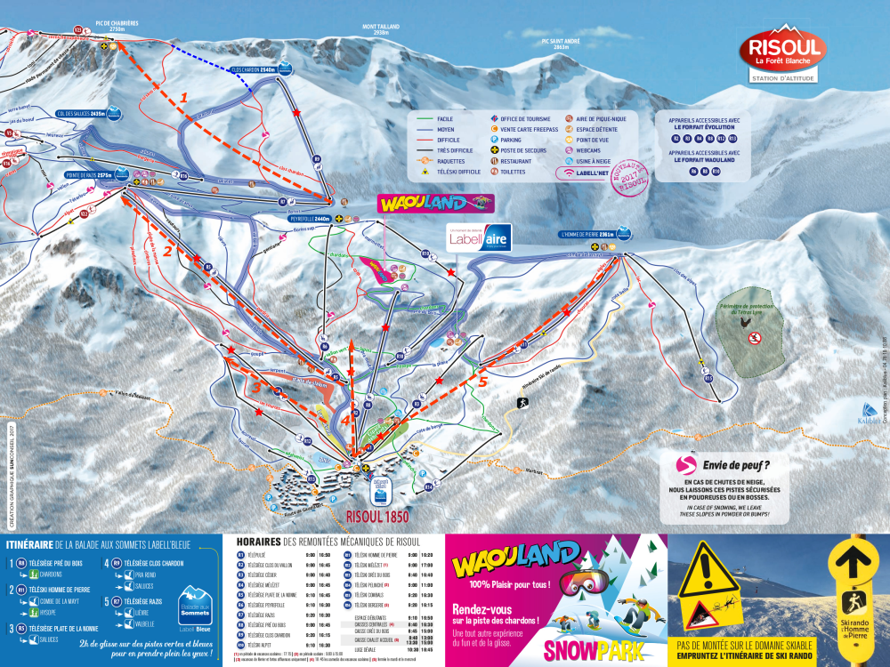

PROJECTION PERSONNELLE RISOUL
Maintenant que le projet du TSD6 Homme de Pierre est en bonne voie, je me suis posé la question de la suite des aménagements sur Risoul. Je me suis lancé dans ma première vraie projection personnelle.
Je précise que ce n’est que le fruit de ma réflexion et en aucun cas des aménagements prévus par l’exploitant.
APPROCHE D’OPTIMISATION
J’ai une approche principalement basée sur le ski et les rotations possibles sur un domaine.
A chaque fois que je vais skier quelque part, je suis obnubilé par ce qu’il est possible de faire sur un domaine ! :D
Dans le cas de Risoul, je considère que le front de neige n’incite absolument pas aux rotations, et que la station doit garder sa vocation familiale avec un domaine accessible aux débutants.
J’ai donc appuyé sur :

C'est une belle proposition, et une bonne base de discussion.
Concernant le TSD8 Pré du Bois :
L'idée de l'allongement et de l'augmentation du débit sont très bonnes. Du coup, le TSD6 de Peyrefolle devient une option : son seul intérêt est de permettre aux skieurs de rester toute la journée au dessus des 2000m d'altitude (alors qu'il faut de toute façon repasser par le front de neige pour rejoindre le secteur de l'Homme de Pierre).
Concernant le TSD6 du Mélezet :
Compte-tenu des constructions de Risoul 2000, c'est également très pertinent. A court terme, le TSD6 de Peyrefolle pourrait être déplacé ici.
Concernant le TSF4 de Combals:
C'est un très beau secteur, mais un TSF4 est peut-être un peu surdimensionné pour juste desservir 2 pistes. Un bon TKE serait peut-être suffisant.
Concernant l'aménagement du secteur d'altitude : compte-tenu du réchauffement climatique, il est très important d'y investir :
  • La rénovation du TSF4 de Razis est prioritaire. C'est une liaison clé, qui est actuellement sous-dimensionnée. C'est peut-être même plus prioritaire que le TSD6 du Mélezet. Là encore, le TSD6 de Peyrefolle pourrait être réutilisé : ce serait une solution à moindre coût.
  • Concernant la liaison vers Vars : elle peut se faire par le Pic de Chabrières, le Col des Saluces, ou la Mayt. Avec le TSD du Pic de Chabrières prévu du côté de Vars, il sera possible de rejoindre le Pic en une remontée depuis la pointe de Razis. L'arrivée au Pic de Chabrières est un plus, mais elle n'est pas nécessaire. En revanche, l'idée de créer une piste "Pic de Chabrières => Haut de Clos Chardon" est très intéressante.
  • Concernant la suppression du TSF4 de Clos Chardon : ce serait très dommage. Actuellement, les pentes les mieux exposées du domaine sont dans ce secteur. Il faudrait au contraire investir, en rallongeant la ligne du TSF4 et/ou en le remplaçant par un TSD.
  • Par ailleurs, il faudrait créer 2 TS(D) dans ce secteur : l'un desservant le pied des falaises du Mont Taillant, l'autre desservant la face Nord du Pic St-André. Ce secteur d'altitude (entre 2300m et 2900m) est le plus beau potentiel d'extension du domaine de Risoul. Il offre des pentes très bien exposées, et la possibilité de créer des pistes difficiles. Cela vaut la peine d'en discuter avec St-André-d'Embrun. La récupération du TSF4 Mélezet pourrait permettre de réaliser cette opération à moindre frais.
Lynx05

Bonne idée pour le TSD8 de du Pré du Bois. Mais ce serait un déplacement de ligne ou l'ajout d'un second tronçon à l'existant ?
Le tapis du Clos Fournier est impossible, il y a beaucoup trop de pentes.
Le reste est bien pensé en effet. Le déplacement du TSD6 Peyrefolle serait une très bonne idée aussi !
Ce message a été modifié par Le Risoulien - 25 septembre 2019 - 21:47 .

Posté 25 septembre 2019 - 21:49
Un déplacement de ligne. Comme vu sur le plan de Cucumelle notamment, mais avec gare amont sur l'Alpet plutôt que Peyrefolle. Par contre je ne sais pas si c'est techniquement possible, ni si la géologie le permet. Si tu as quelques pistes c'est avec plaisir ! :)
Un TKE pour remplacer Clos Fournier ?
Je travaille sur les idées de Lynx pour affiner, notamment Peyrefolle.
EDIT
Merci pour ton retour Lynx :)
PRE DU BOIS/MELEZET
Je me suis également posé la question du déplacement du TSD6 Peyrefolle.
Dans ma projection j’ai considéré qu’il était important de conserver plusieurs rotations au-dessus de 2000 m.
Mais ton idée de le déplacer sur Mélézet est beaucoup plus pertinente car cela permettrait d’accélérer la restructuration.
Il faudrait alors basculer l’extension du TSD8 Pré du bois/Alpet sur la tranche 2, ce qui ferait en plus économiser une remontée !
On perd Peyrefolle, mais on peut considérer dans ma projection qu’il fait « doublon » avec l’Alpet.
Il faut simplement que le débit du TSD8 soit à la hauteur …
COMBALS
L’intérêt c’est de profiter de la restructuration de Mélézet pour déplacer le TSF4. Il ne date « que » de 1994, et je ne vois pas où le réimplanter ailleurs.
Certes c’est 2 pistes, mais il faudra bien absorber le flux de skieurs issus du TSD6 Homme de Pierre. Je pense qu’avec un TKE ce ne sera pas suffisant.
RAZIS
Sur Razis je ne suis pas très objectif ! :D Dans un programme de rotations je basculerai automatiquement sur Vars avec un TSD4 vers Chabrières.
Evidemment un TSD serait bien plus approprié, basculer le TSD6 Peyrefolle pourquoi pas, mais j’adore ton idée de le passer sur Mélézet !
LIAISON VARS
Pour moi l’intérêt est d’aller à Chabrières pour ouvrir une liaison qualitative et donner un sommet station en 2 remontées (TSD8 Alpet/Pré du bois et TSD4 Chabrières).
Le chemin ne devrait être qu’en cas de secours. Je ne trouve pas normal qu’il ne soit pas possible d’accéder au sommet du domaine en venant de Risoul, alors qu’il pourrait être commun aux 2 stations.
SUPPRESSION CLOS CHARDON
L’idée était d’optimiser les remontées dans ce secteur. En début de saison ou dès qu’il y a du vent c’est fermé. Ce sera toujours le cas, que l’arrivée soit à 2540m ou à Chabrières. C’est assez excentré de la station. Hors Razis, je vois mal deux remontées pour desservir trois pistes.
Si on rénove uniquement Clos Chardon en TSD sur le tracé actuel, la valorisation du secteur reste limitée. Sauf si extension vers …
MONT TAILLANT / PIC ST ANDRE
Je ne connais pas assez le coin pour savoir s’il est réellement exploitable. Quelles pistes ? Basculer le TSF4 Mélézet me pose un gros souci de phasage et j’ai beaucoup de mal avec les TS en altitude.
- Je vais modifier Peyrefolle/Mélézet, c'est particulièrement judicieux
- J’attends le retour du Risoulien pour Clos Fournier
- Je reste ouvert à toute contre-proposition :) Notamment Razis où mon approche d'optimisation est trop personnelle.
Ce message a été modifié par Tingaux - 25 septembre 2019 - 22:55 .
