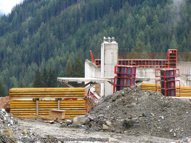

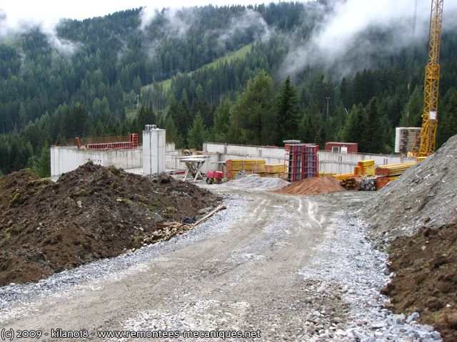

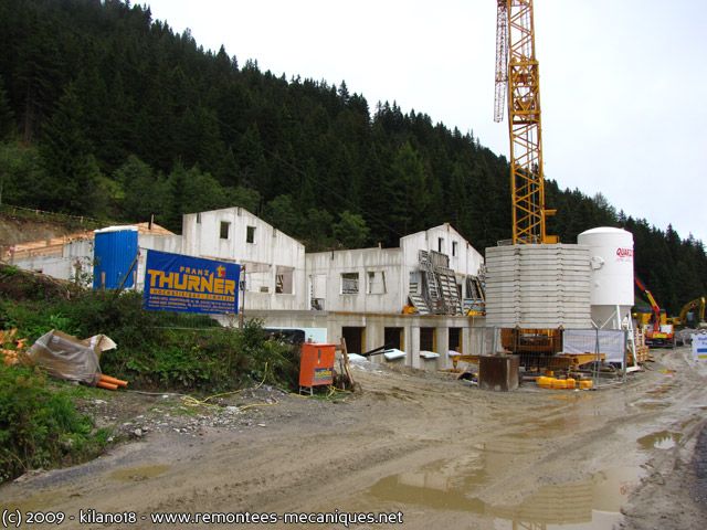

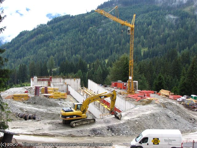

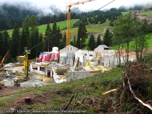

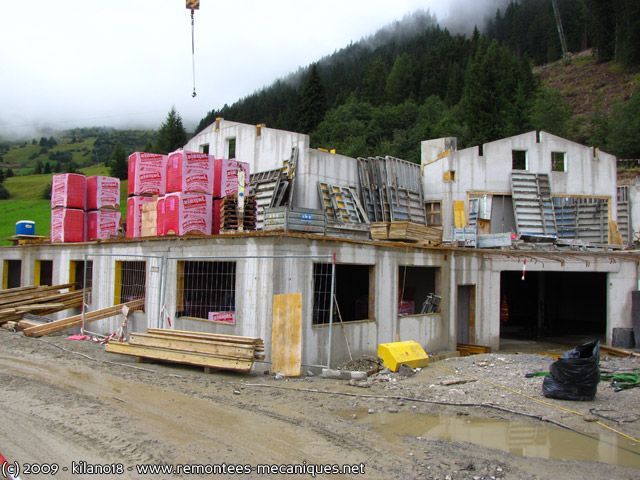

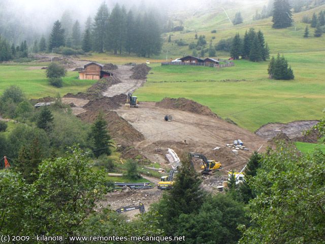

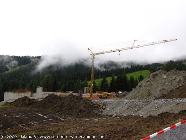

Serfaus construit cet été un nouveau télésiège débrayable à bulles pour améliorer la liaison entre Serfaus et Fiss et ainsi soulager la télécabine Sunliner. L’arrivée de ce télésiège est accompagné par la venue d’un nouveau restaurant à côté de la gare aval (190 places à l’intérieur et 200 à l’extérieur).
Le nouveau télésiège aura un débit de 2400 p/h et une longueur de 2077 mètres. Le constructeur de ce nouveau télésiège est LEITNER, qui équipe également cette année le télésiège débrayable « Scheidbahn » de sièges chauffants.

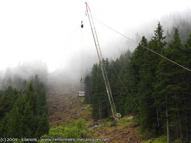

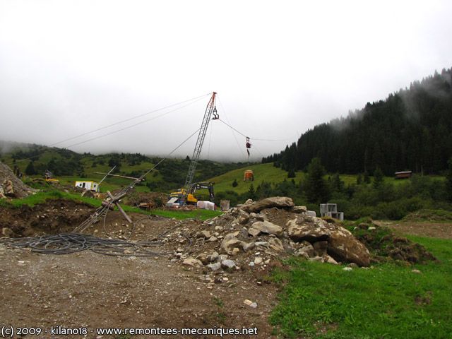

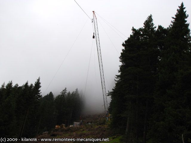

L’accès à la gare amont n’étant possible que de manière restreinte, deux téléphériques de chantiers sont actuellement en service pour transporter le matériel vers la gare amont et certains pylônes.
