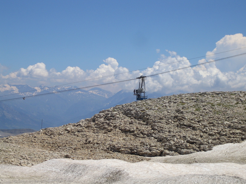

Voir le messagestleger2008, le 27 09 2009, 22:32, dit :
Comme on peut le voir, il n'a qu'une seul voie ! Petite question, c'est quoi sur la derniere photo ? Une bene de service ?
Voila j'espere que d'autres ont des photos de ce tph à l'histoire tragique.
Oui c'est une benne de service pour l'entretien, la voici en action pour une vérif du câble je crois:
D'autres photos

Posté 04 décembre 2010 - 18:03
Yop,
Voici 9 photos de l'installation :
- benne de service :
- une charge :
- le chariot
- la G1 :
- la ligne :
Voilou
