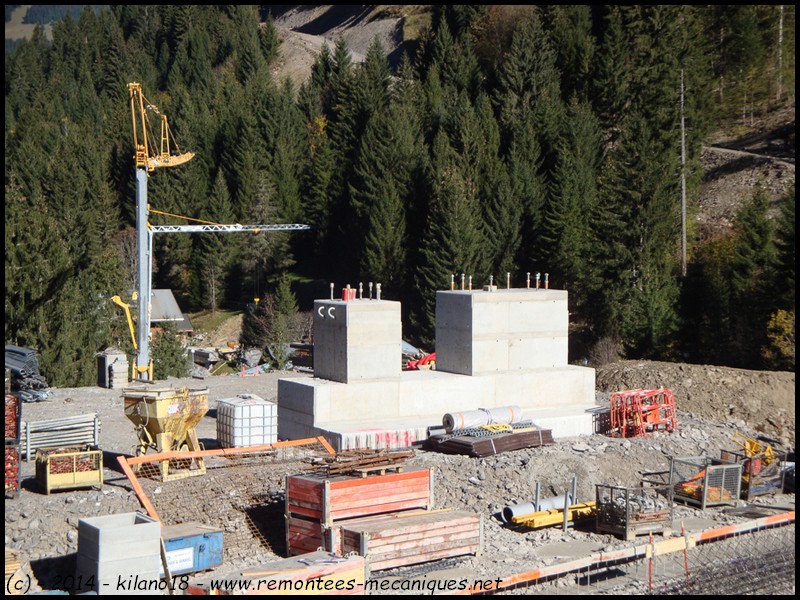

Au début du mois d’octobre ont été coulés les massifs en béton sur lesquels seront fixés les pylônes.
Les ferraillages de la gare aval du télésiège du Gabelou en attente :
A la fin du mois d’octobre, les massifs sont prêts à accueillir les gares et les pylônes.
Le massif en béton de la gare aval du télésiège du Gabelou, le premier novembre 2014 :
