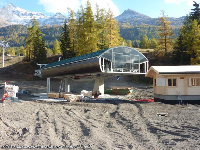

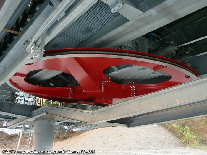

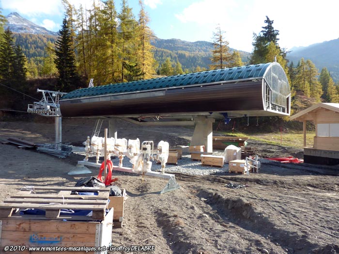

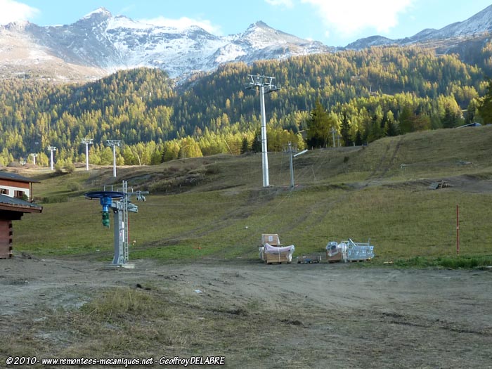

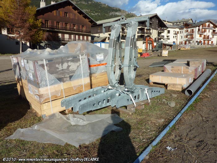

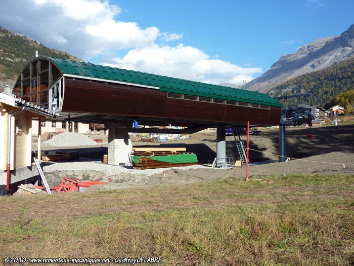

Des suspentes des nouveaux sièges ont été livrées. La gare aval a été montée et il ne manque plus que la sous face pour qu'elle soit entièrement achevée. Le câble est en place et est prêt pour l'épissure. Au niveau des téléskis là aussi les câbles ont été tirés et en attente de l'épissure.
Vues sur la gare aval
Poulie de retour
Suspentes
TKE Pont Noir

La gare aval a donc la meme teinte que la gare amont , etrange de ne pas avoir uniformiser les teintes des gares du front de neige avec la TCD10 Val Cenis Le Haut , maintenant c'est pas si laid que ca en fin de compte , on s'y fait . ;)
