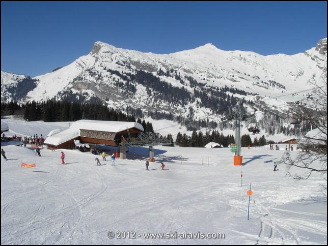

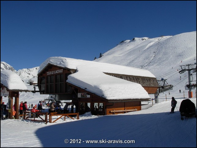

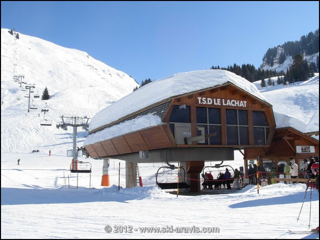

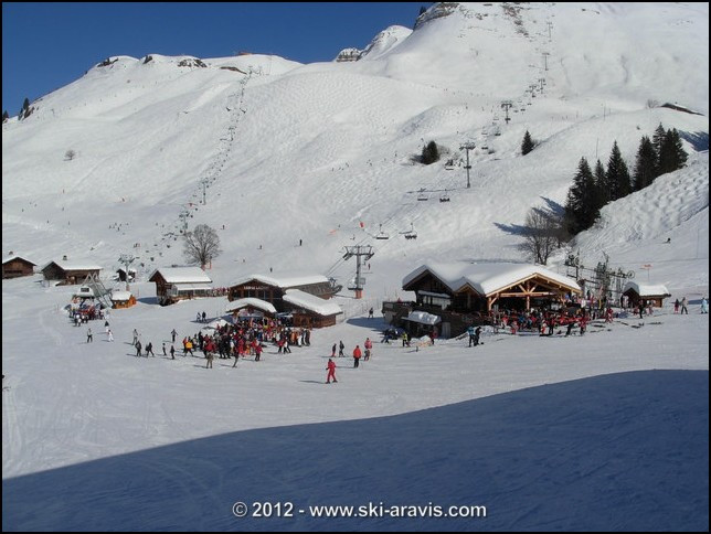

La gare est située sur le plateau du Rosay, à 1449 mètres d'altitude à proximité du départ du télésiège des Languières et des téléskis de la Côte et de Châtillon. Elle se compose de deux pieds supportant une structure à l'intérieur de laquelle se trouve la motorisation de l’appareil. Celle-ci comprend une motorisation principale et une motorisation de secours. C'est également dans cette gare que s'effectue la tension de l'installation grâce à un unique vérin permettant la mobilité de la poulie dans le sens de la ligne. Cette gare Satellit à sa couverture en bois et un toit en tavaillon, ce qui permet une meilleure intégration dans les alpages du secteur qui comporte également beaucoup de chalet en bois. Le poste de conduite de l'installation se trouve ici, accolé à la gare.

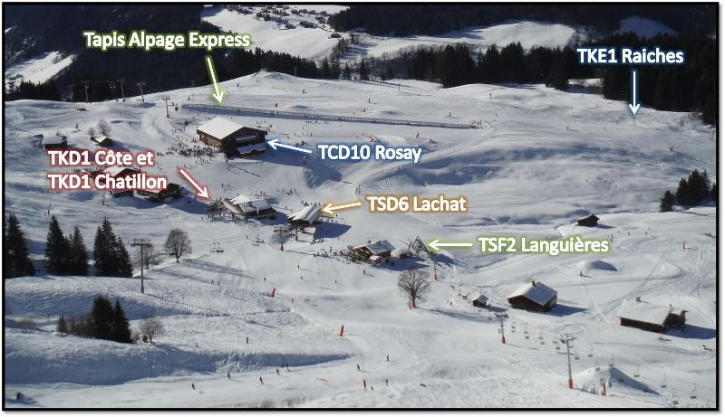

Situation du télésiège du Lachat par rapport aux autres installations du plateau du Rosay :
Le départ du télésiège vue en arrivant de la piste des Lanches :
Et en arrivant de la piste du Col de Châtillon :
Les télésièges des Languières (à gauche) et du Lachat (au milieu) vue depuis la gare amont de la télécabine du Rosay :
La gare du télésiège du Lachat et les deux premiers pylônes :
Vues sur la gare :

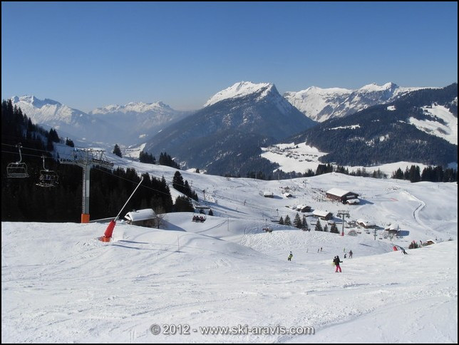

Vues sur la ligne :
Vue aérienne de la ligne avec l'emplacement des pylônes :
La totalité de la ligne vue du départ de l'installation :
Le début de la ligne :
Le pylône 4 et la ligne du télésiège au milieu des prés du plateau du Rosay :
La totalité de la ligne du pylône 4 à l'arrivée :

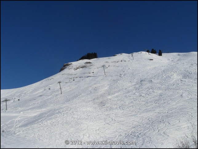

Le télésiège du Lachat vue de la piste du Col de Châtillon :
Le télésiège du Lachat avec en arrière-plan le "Mont Lachat", autre sommet de la vallée de Thônes :
Le milieu de la ligne avec la montée sur le Mont Lachat de Châtillon :
Le rétablissement de la ligne après la grande montée :
Le télésiège du Lachat, montant vers les cimes...
La partie finale de la ligne du télésiège :
La ligne vue de la piste de la Gypaète :
La ligne avec le plateau du Rosay au fond :
La fin de la ligne avec l'Aiguille Verte et le Roc des Tours en arrière-plan :

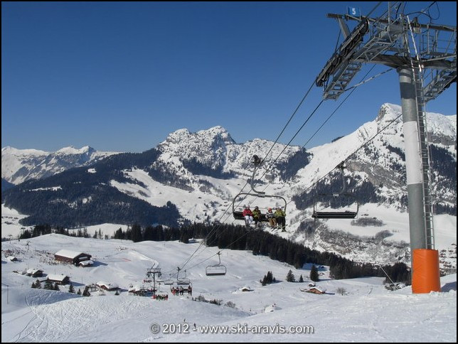

Vues vers le bas de la ligne :

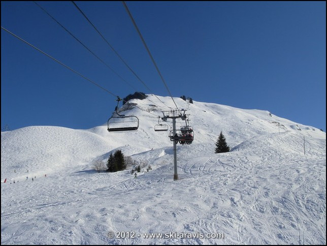

Pylônes 1 et 2 :
Pylône 2 :
Portée entre les pylônes 2 et 3, on monte tranquillement dans les alpages :
Pylône 3 :
L'impressionnant pylône 4, premier pylône à 12 galets en support :
Portée entre les pylônes 4 et 5, avec la piste des Lanches au-dessous :
Pylône 5 :

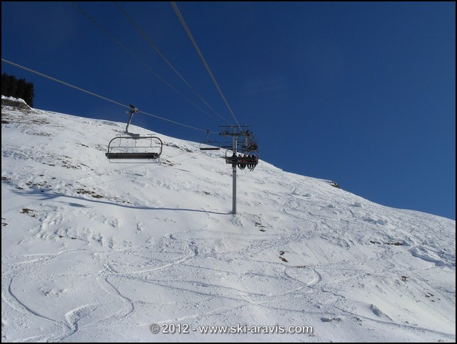

Pylône 6, une compression marquant le début de la forte montée :
Pylône 7 :
Portée entre les pylônes 7 et 8 :
Pylône 8, la pente reste toujours soutenue :
Pylône 9 :
L'impressionnant pylône 10, identique au pylône 4, et marquant la fin de la terrible montée :
Portée entre les pylônes 10 et 11, où l'on croise les seuls sapins présents sur le Mont Lachat de Châtillon :
Pylône 11 :
Pylône 12 :
Portée entre les pylônes 12et 13, avec la piste de la Gypaète à droite :
Un siège Doudouk à six places :
Pylône 13, on attaque la montée finale :
Pylône 14 :
Portée entre les pylônes 14 et 15 :

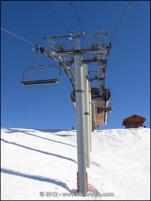

Pylônes 15, 16 et 17 d'arrivée :

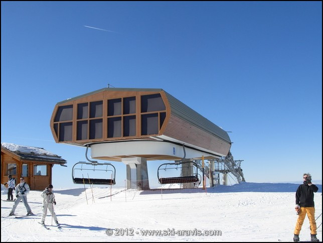

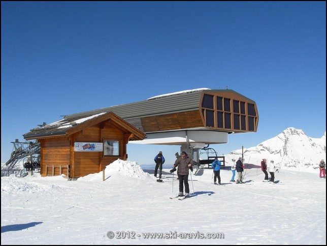

La gare amont est située à 2050 mètres d'altitude au plus haut sommet du domaine skiable du Grand-Bornand. Elle est identique à la gare aval, hormis le fait qu'elle soit uniquement retour fixe. Il n'y a donc en gare que les systèmes d'embrayage/débrayage ainsi que le contour. On notera que contrairement à la gare aval, elle n'a pas son toit recouvert de tavaillons.
La gare et les trois derniers pylônes :
Vues sur la gare :

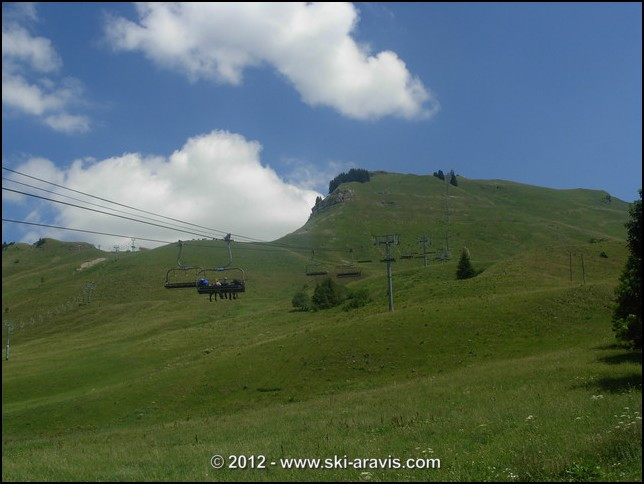

L'exploitation estivale
En été, le télésiège du Lachat est exploité tout comme la télécabine du Rosay et le télésiège du Châtelet. Il permet aux randonneurs, vététistes et parapentistes de rejoindre le sommet du Lachat.
Quelques photos :

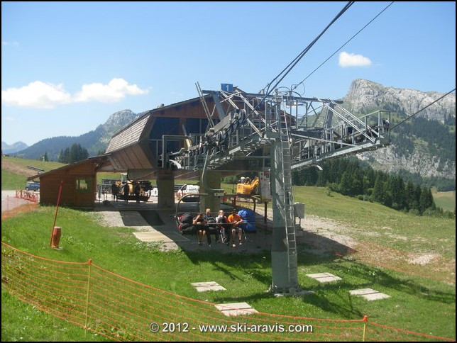

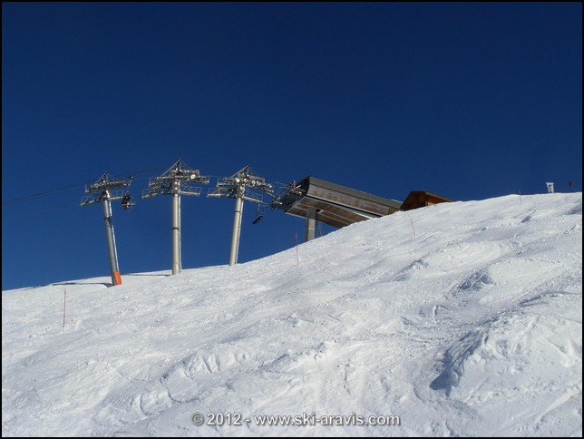

Un détail m'échappe sur la photo ci-dessous, les quatre "trucs" en beton autour du pylône sont-ils les anciens massifs en béton de l'ancienne gare ?
#30 L'utilisateur est hors-ligne   guigui67
  • Messages : 1 828
  • Inscrit(e) : 01-août 06
Posté 14 août 2012 - 16:52

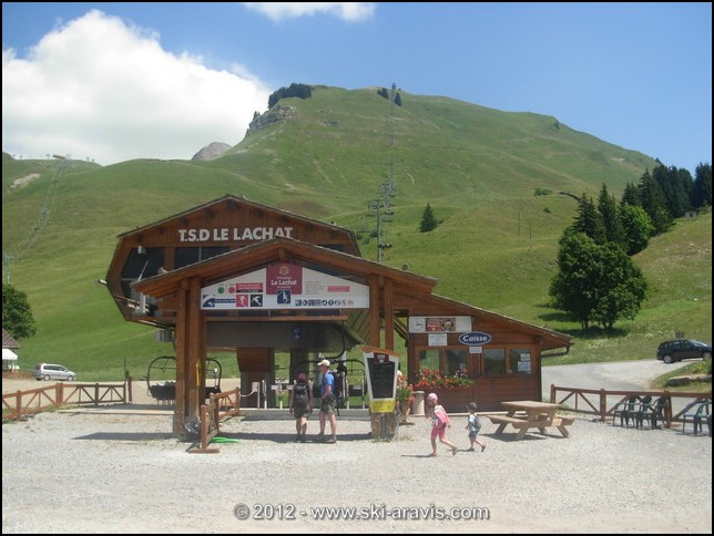

Merci GPS 74 pour ce beau reportage, cette gare en tavallion est toujours aussi belle, même plus de 10 ans après Image IPB
Voir le messagePOMAntoine, le 14 août 2012 - 16:40 , dit :
Non, ces 4 massifs servent au décâblage du pylône compression ;)

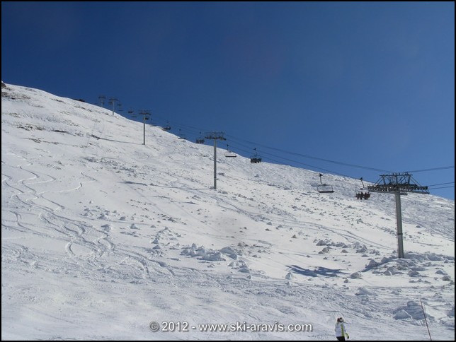

Je tremble chaque hiver pour le TSD6 du Lachat:
#35 L'utilisateur est hors-ligne   zip6974
  • Messages : 1 603
  • Inscrit(e) : 28-juin 08
Posté 11 mars 2013 - 23:07
Voir le messagechin@ill, le 10 mars 2013 - 23:19 , dit :
Effectivement et depuis la semaine dernière une sacrée avalanche a eu lieu et a buté sur le pylone 6 et le pylone 7 avec de sacrés morceaux de neige/glace, qu'attend-on pour installer des protections? que les pylones soient touchés sérieusement et empèchent l'accès au point culminant de la station et à ses pistes les plus intéressantes ? A quand des protections ? Cet été?
Cependant ta photo ne me semble pas être actuelle car la semaine dernière c'est plus à gauche des pylones que l'avalanche est partie et a fini sa course sur ceux-ci mais sur celle que tu postes, on voit que chaque hiver c'est la meme chose et que les pylones sont sérieusement ébranlés !!
#36 L'utilisateur est hors-ligne   Guigui74
  • Messages : 9 628
Posté 11 mars 2013 - 23:21
Ceci dit je ne sais pas si tu te rappelles de l'ancien télésiège et de ses paravalanches métalliques affreux, mais ça pourrissait littéralement le paysage...
Cette pente se purge toute seule très régulièrement,ce qui en théorie empêche les grosses accumulations donc les avalanches de neige lourde destructrices:ça fait 11 saisons déjà que la ligne tient tête aux incessantes coulées de neige lourde, mais on peut légitimement se demander si ce sera toujours le cas.
En effet il se pourrait bien qu'un jour il neige énormément puis qu'il pleuve autant ensuite, auquel cas je ne donnerais pas cher des pylônes 6,7,8 voire 9: le domaine skiable du Grand Bornand s'en trouverait décapité!
Il serait de toute évidence judicieux de limiter au maximum cet aléa, qui constitue une véritable épée de Damoclès sur la tête du premier TSD6 du massif,mais en mettant en oeuvre une solution esthétique(?) car on voit ce versant sud-ouest du Lachat de Châtillon de très très loin.

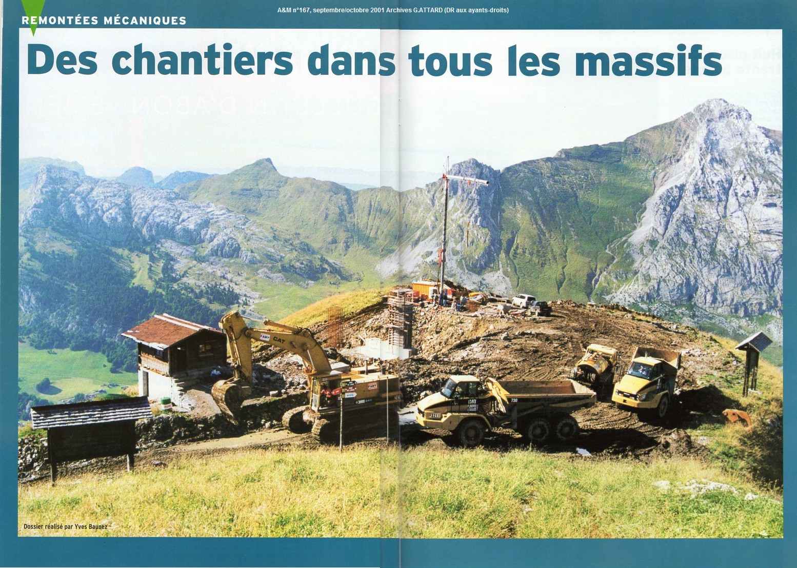

Prélude à la réalisation de ce TSD6 il y eût celle de la piste 2000, en l'an 2000 justement:
Cette grande piste, dont les travaux s'étalèrent en trois phases sur plusieurs années, n'allait être achevée que 5 ans plus tard!
Et voici enfin l'article d'A&M relatif au chantiers de 2001, dont la photo d'ouverture représente d'ailleurs sur deux pages le chantier de la G2 du TSD6 du Lachat:
#39 L'utilisateur est hors-ligne   Gailu
  • Messages : 298
  • Inscrit(e) : 12-novembre 12
Posté 15 décembre 2014 - 11:05
Et bien selon ton scan les pylones sont déjà conçus et renforcés contre les avalanches, il n'y a pas lieu de s'inquiéter comme vous l'évoquiez plus haut en 2013?
#40 L'utilisateur est hors-ligne   Guigui74
  • Messages : 9 628
Posté 15 décembre 2014 - 12:05
Oui, mais jusqu'à hier cette information était inconnue ;)
