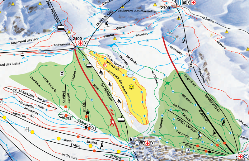

4/ Mise en image
Présentation des nouveaux tracés sur cette illustration faite à partir du plan des pistes 2012-2013 :
Illustration non officielle (août 2013)

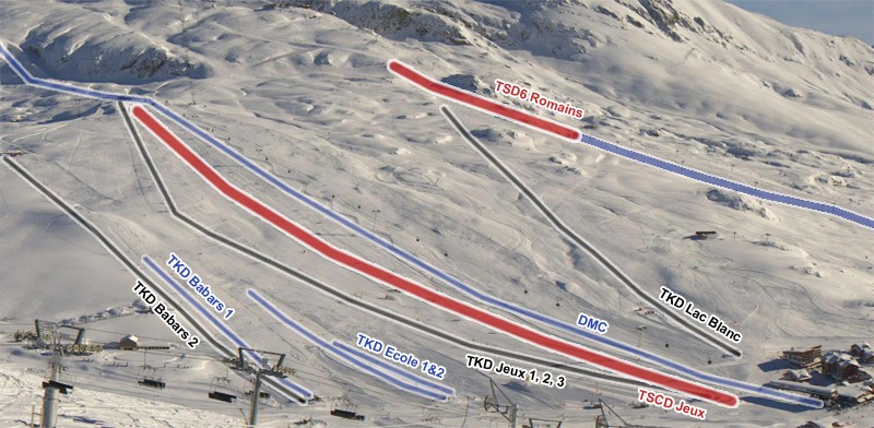

En image, une vue plus précise des tracés des appareils, en noir les téléskis démontés, en rouge les nouveautés et en bleu les RM qui restent en place :
source : webcam du Signal (avril 2013)

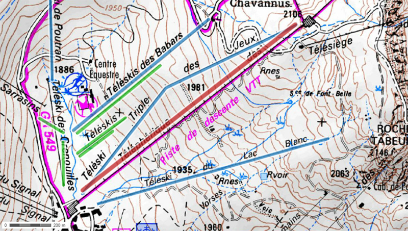

Situation du tracé du TSCD Jeux sur une carte IGN, en rouge le TSCD Jeux, en bleu les téléskis démontés et en vert les téléskis maintenus :
source : geoportail.gouv.fr

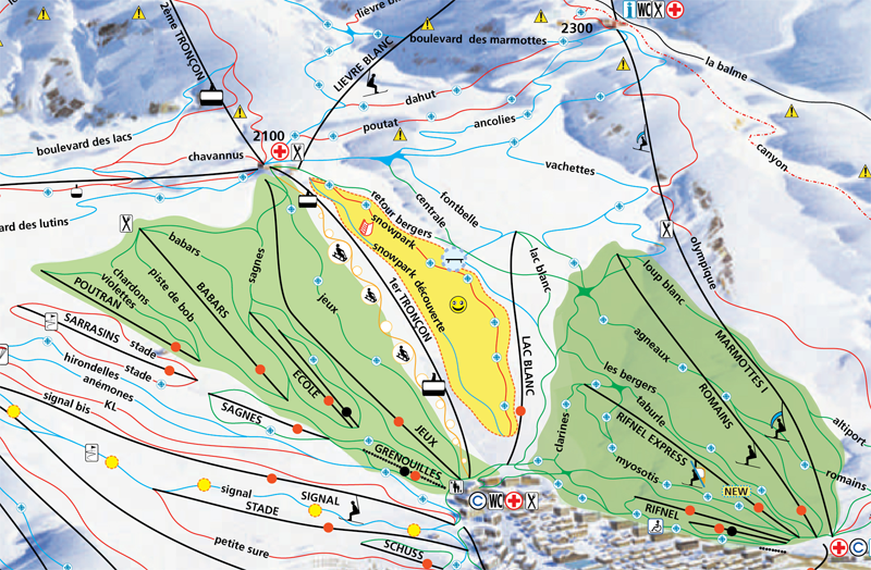

Ces travaux ont été approuvé en conseil municipal d'Huez et le tracé des Jeux arrêté.
Comparatif avant/après réalisé sur le plan des pistes 2012-2013 pour bien se rendre compte de la rationalisation importante dans la desserte de ce secteur :
