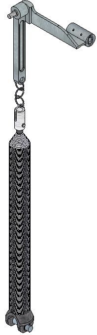

Posté 31 décembre 2007 - 11:45
Bon voilà l'avencement du projet de modélisation 3d d'une perche gräce à solidworks 2006 :
Remarque : c'est extrèmement difficile à faire compte tenu que je n'ai pas en ma possession les dimentions réelles. :)
Une lettre à été envoyé à Pomagalski et à GMM mi-décembre, pour le moment pas de réponse.
Pour le moment je me consacre au dossier écrit.
