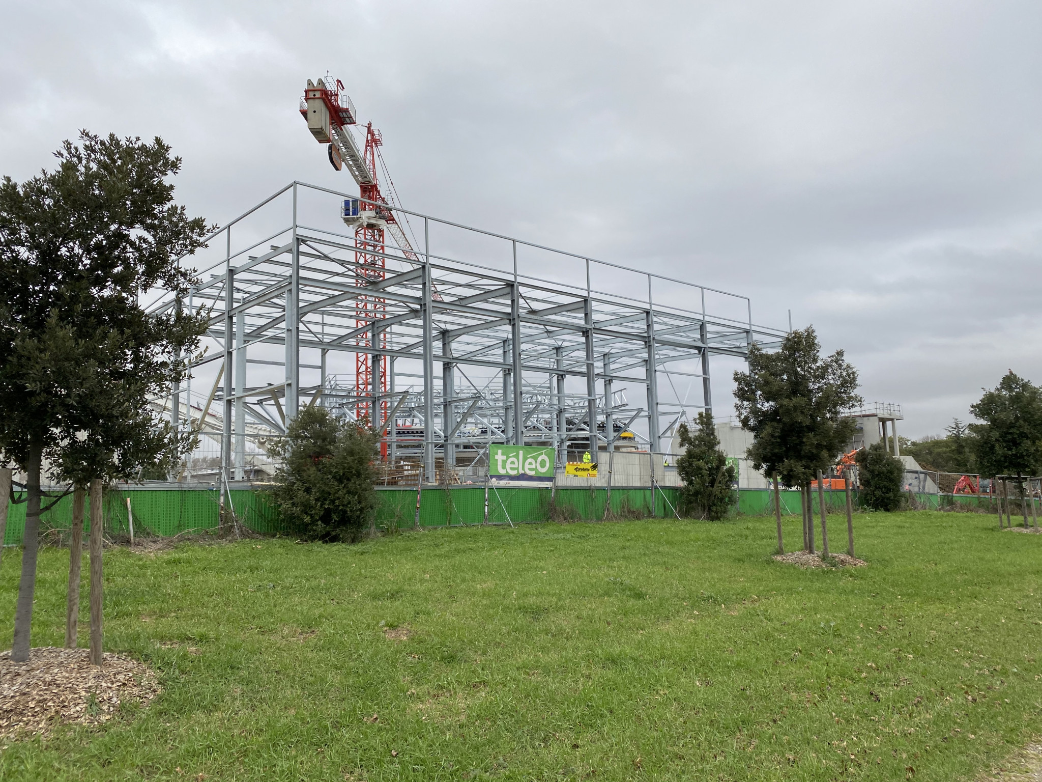

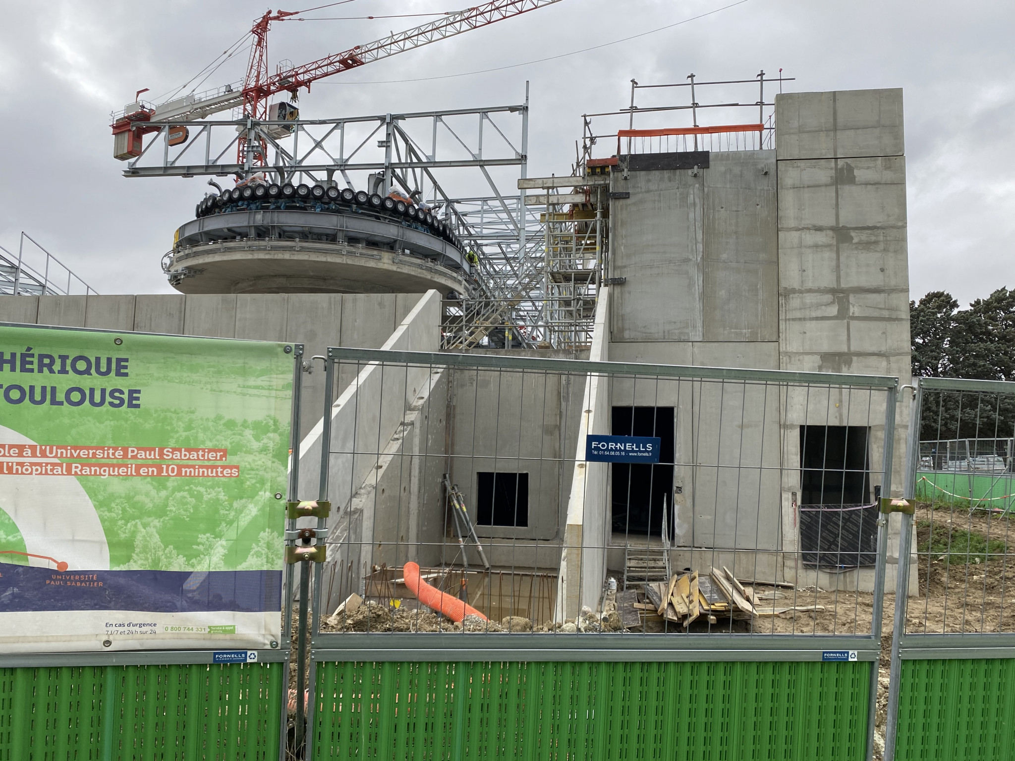

A Paul Sab, avancement du garage, léger:
La gare

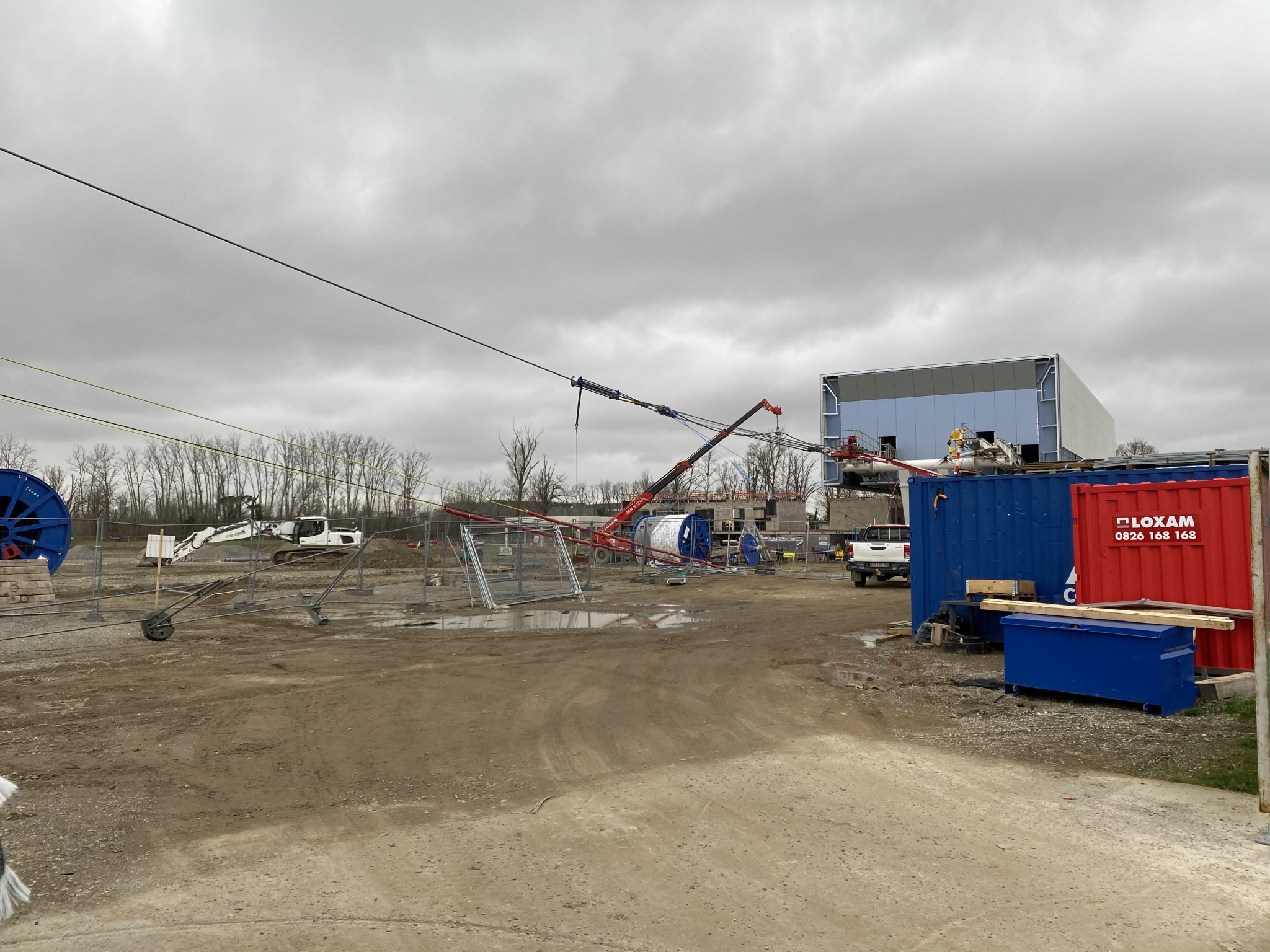

Le déroulage des câbles

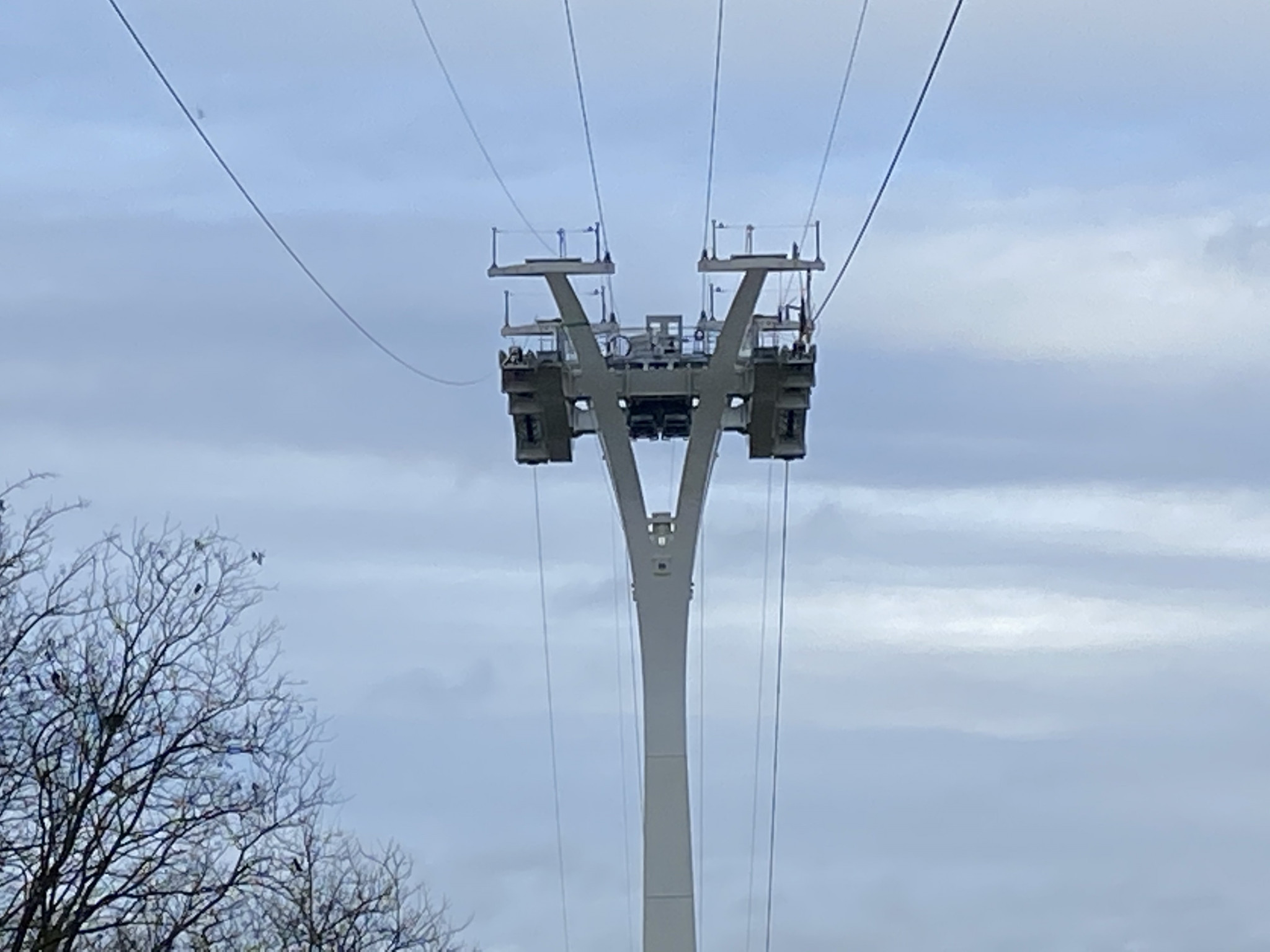

Toujours les échafaudages sur P1

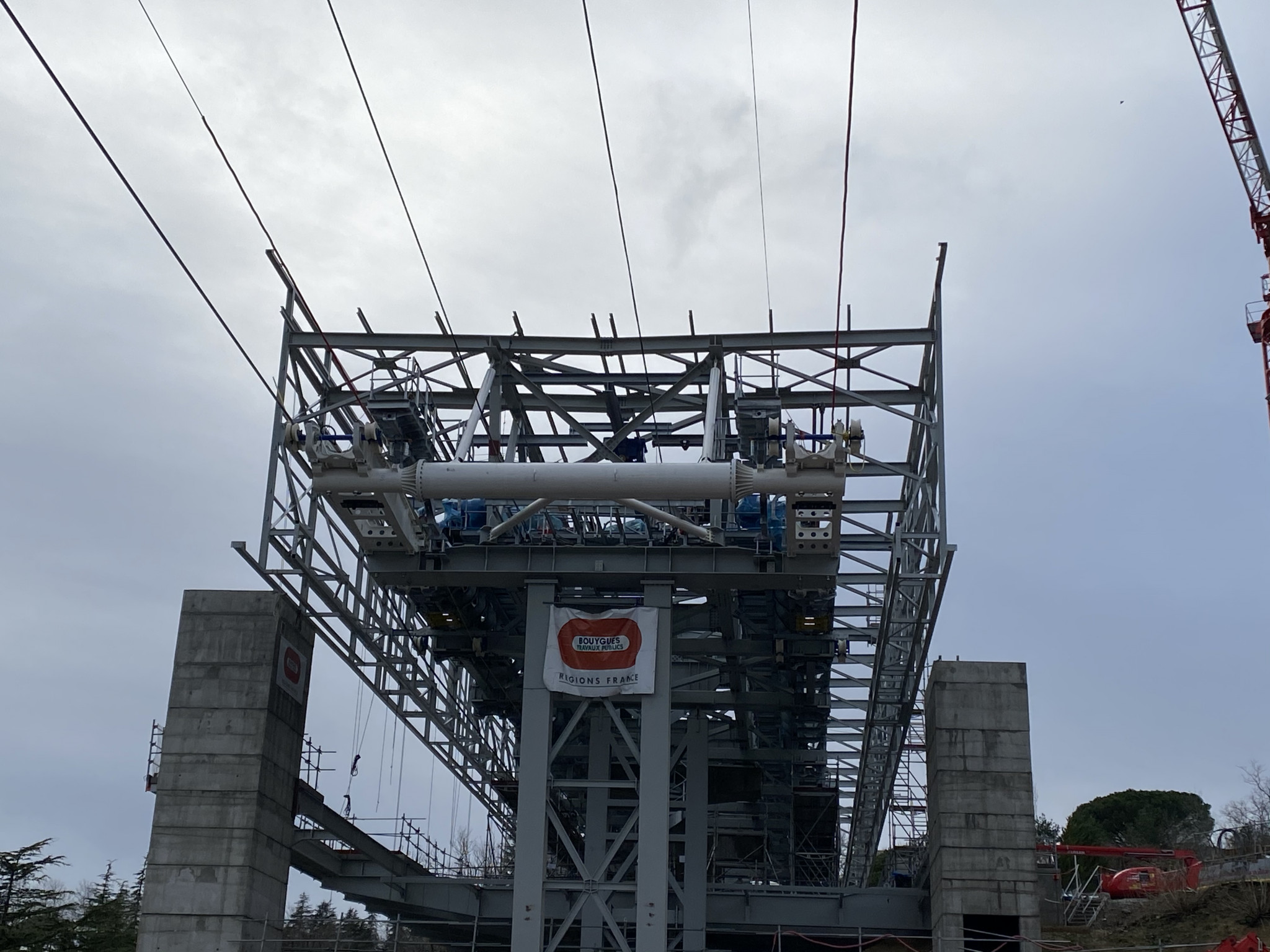

Détail tête de pylône

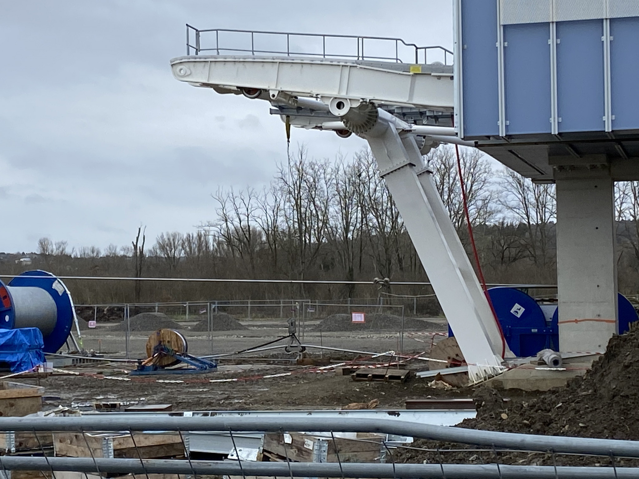

Le pylône d'appui

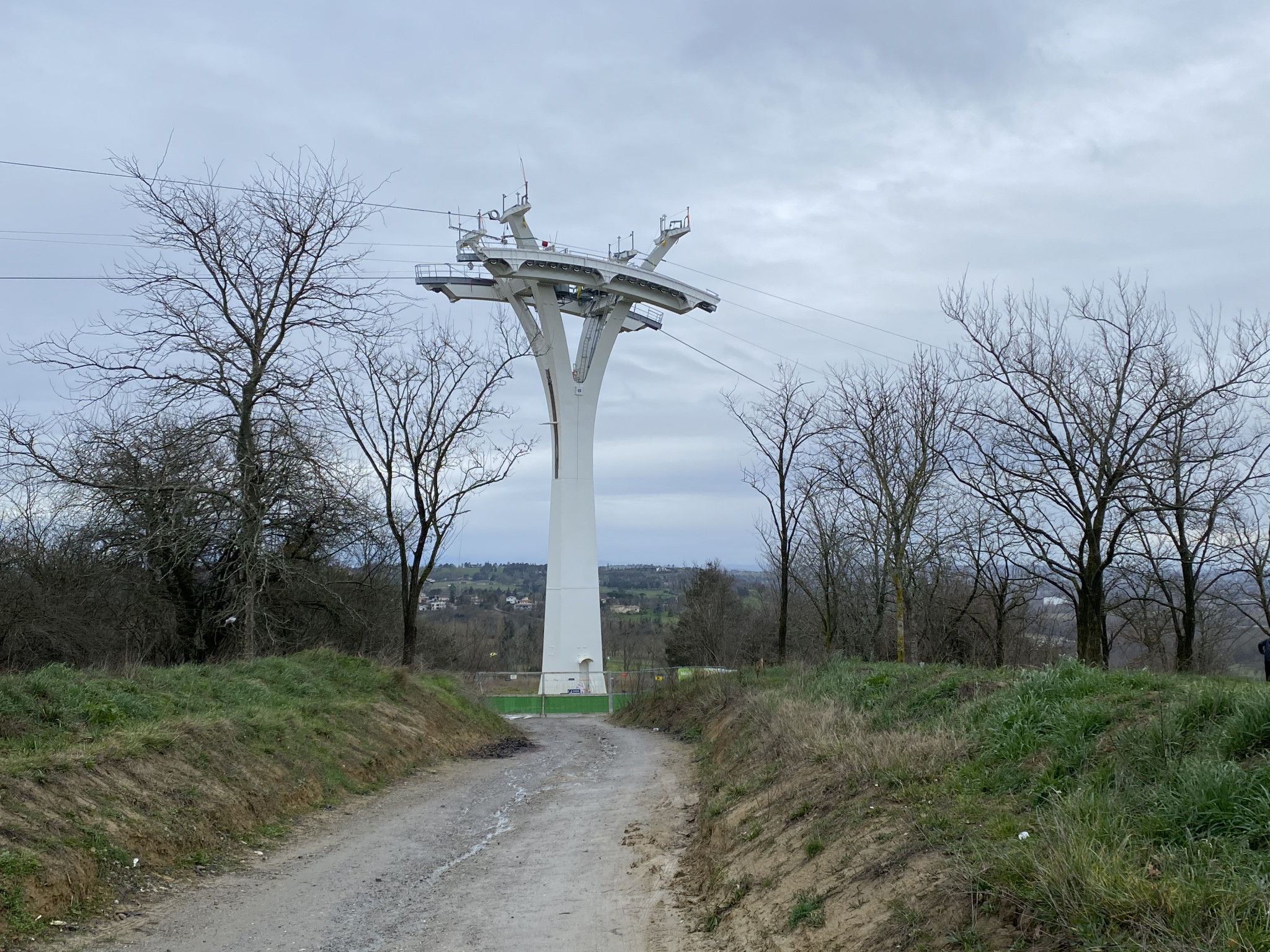

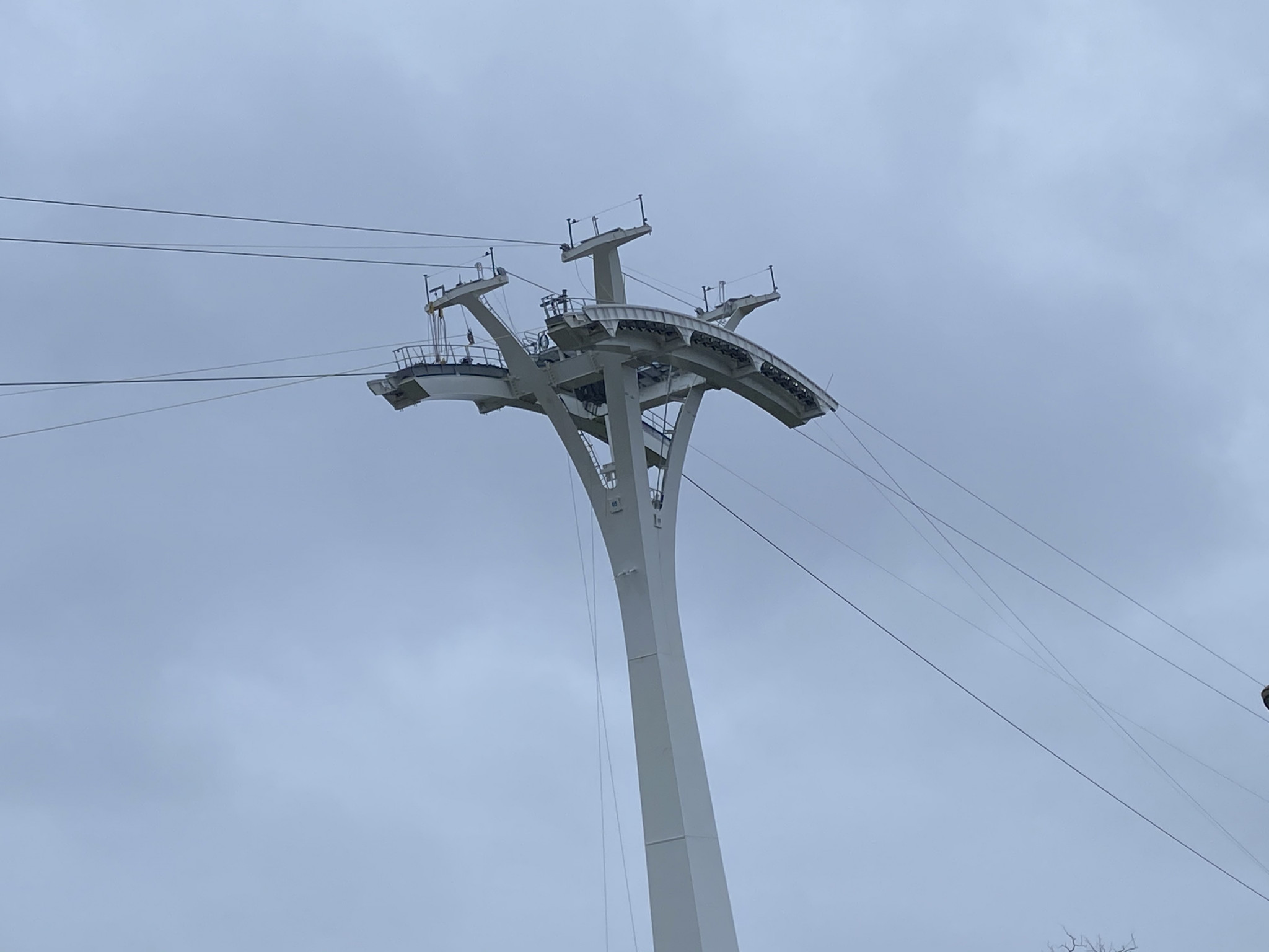

Le P4 à nu désormais et ma question sur les balanciers tout en haut des pylônes trouve réponse - ils servent de support aux câbles provisoires - seront-ils démontés une fois l'installation des définitifs achevés...?

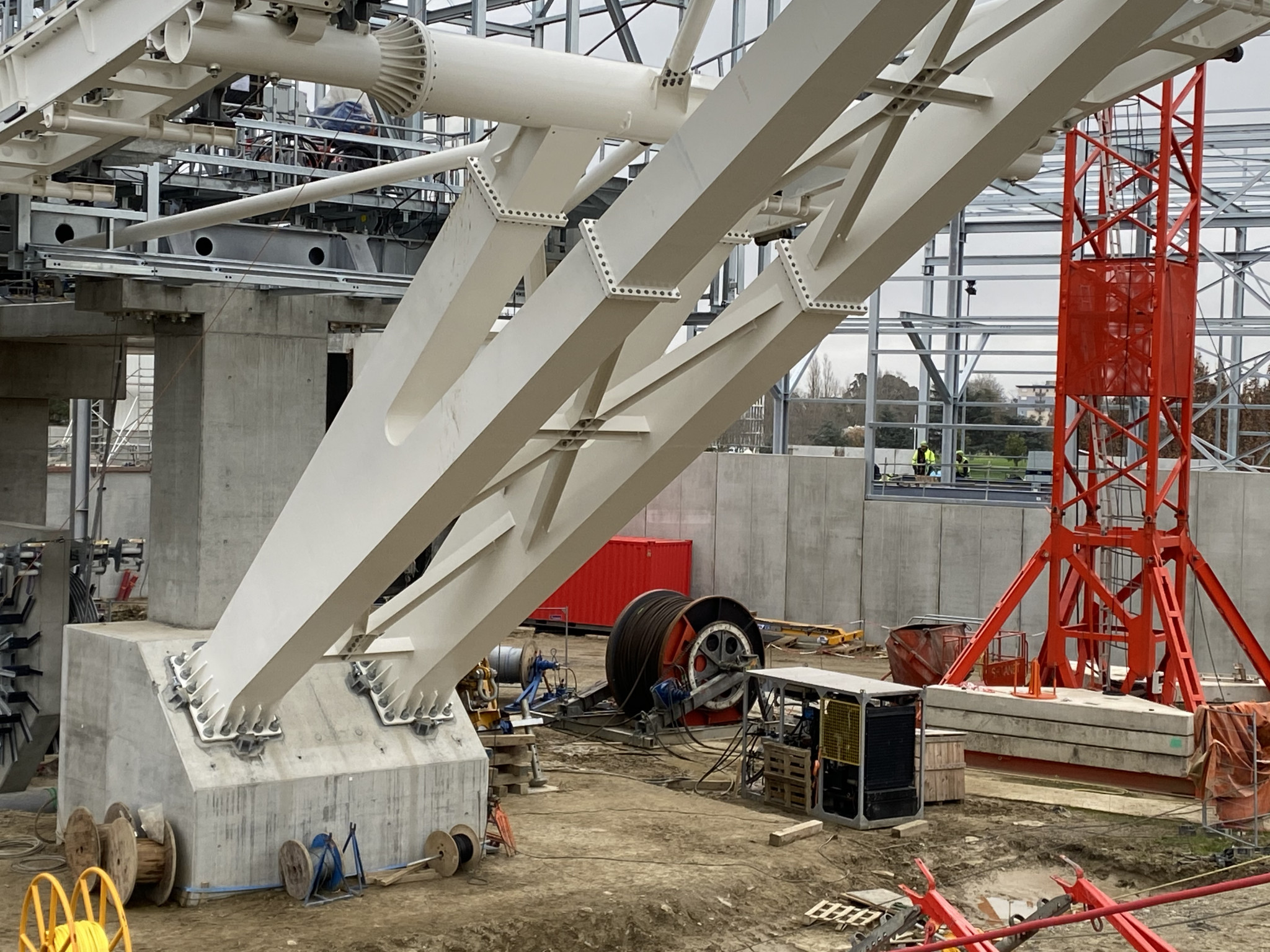

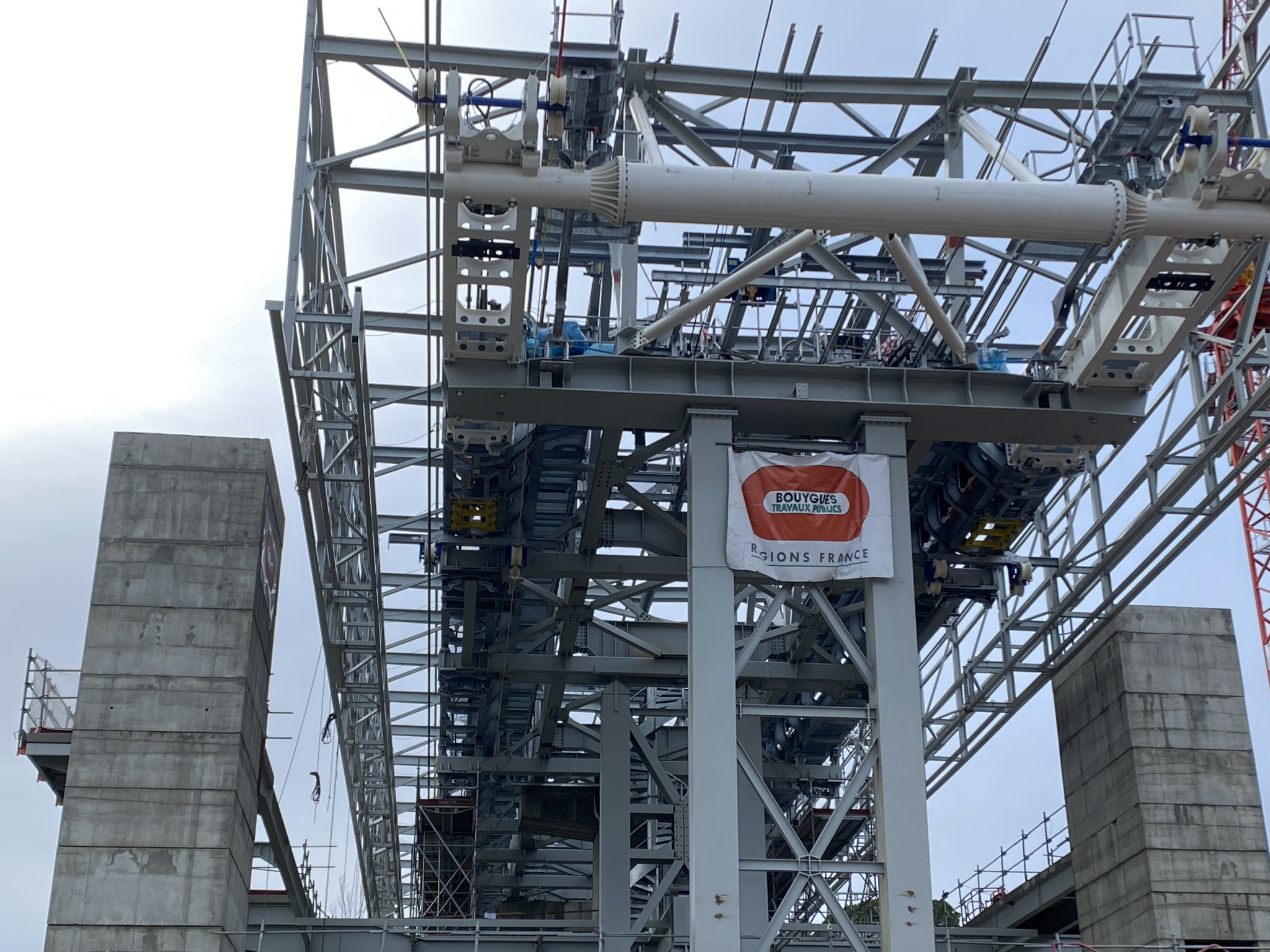

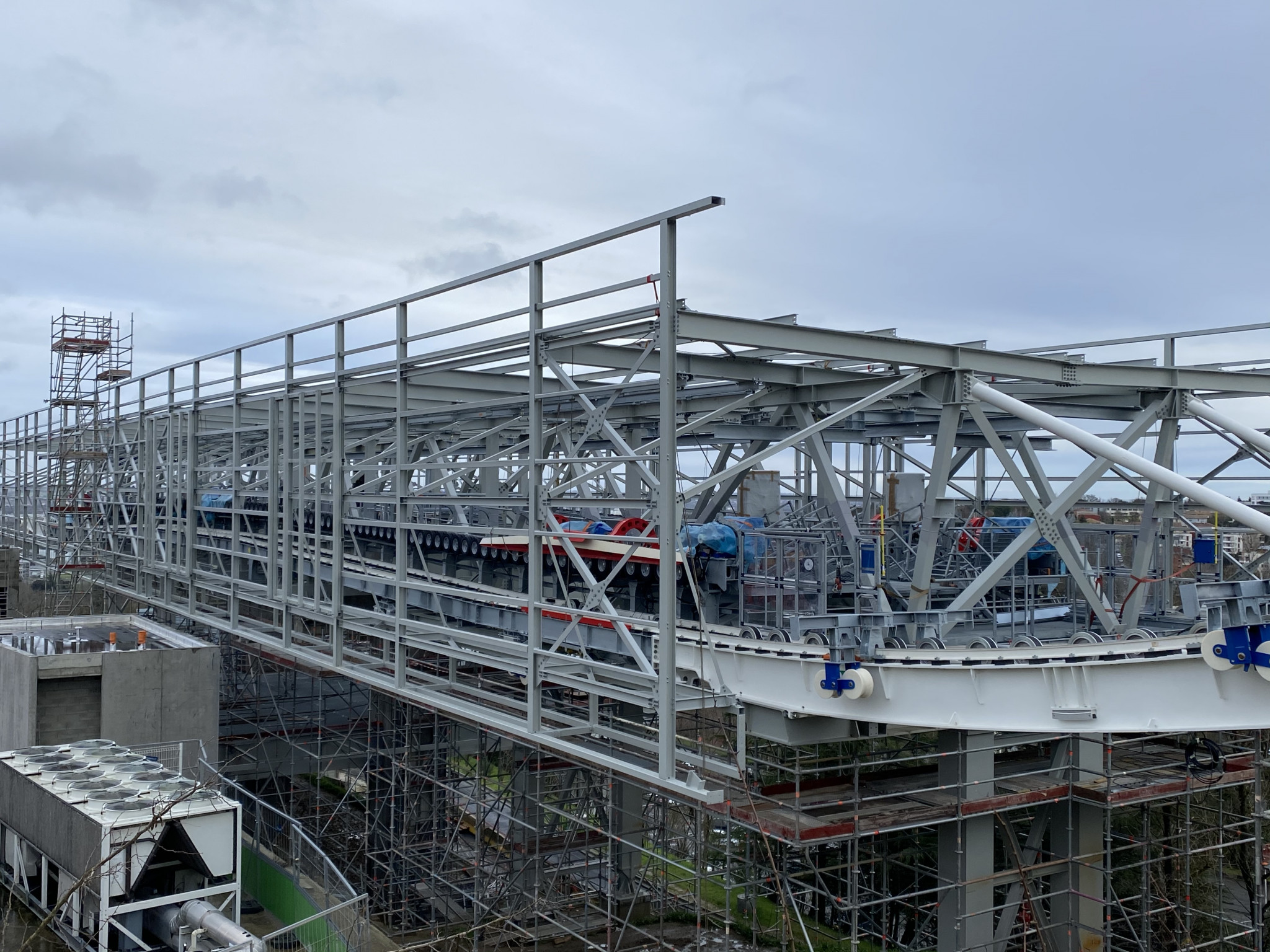

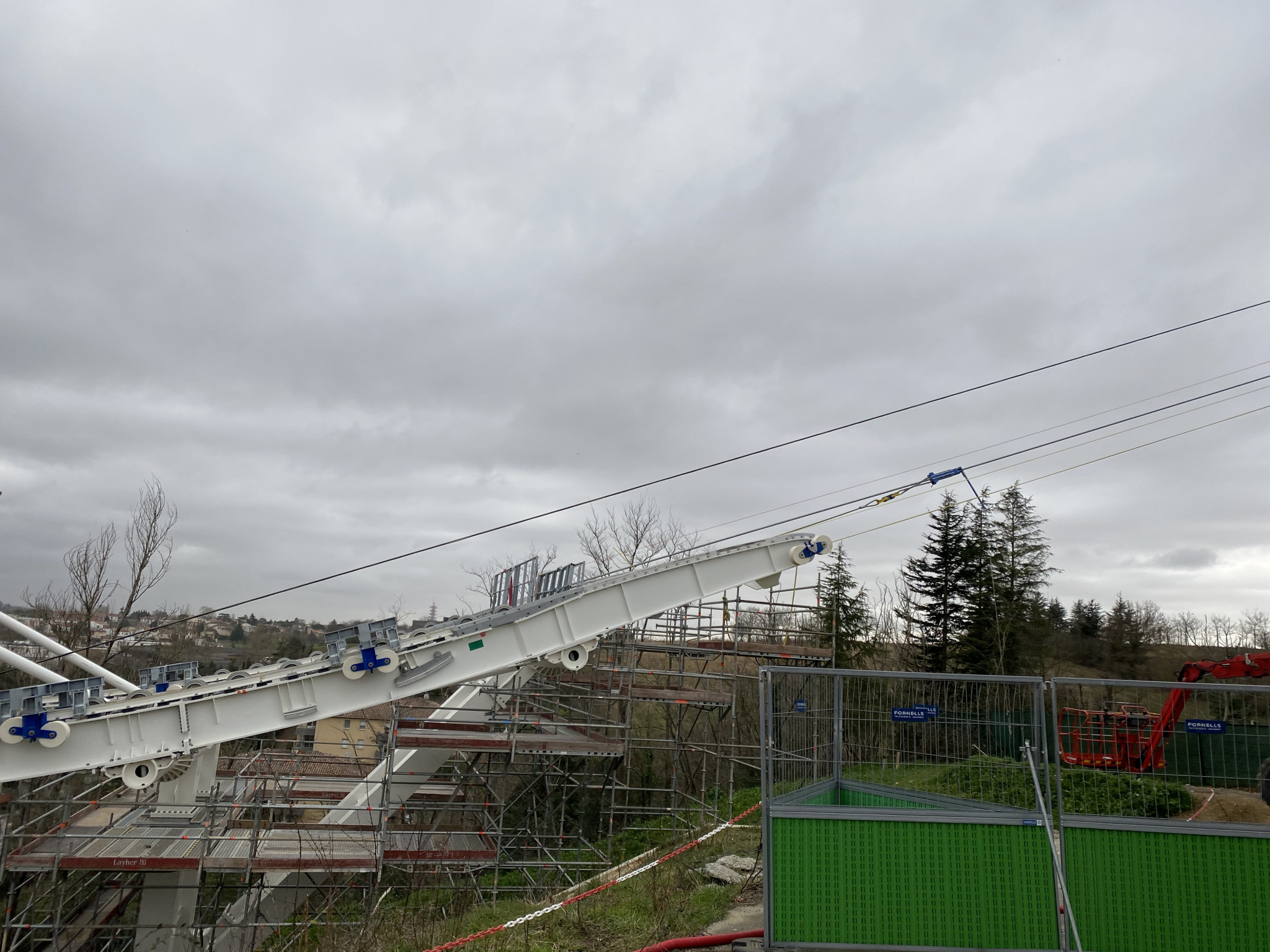

La gare intermédiaire qui a avancé effectivement avec les balanciers compression imbriqués
Détails
Le plancher

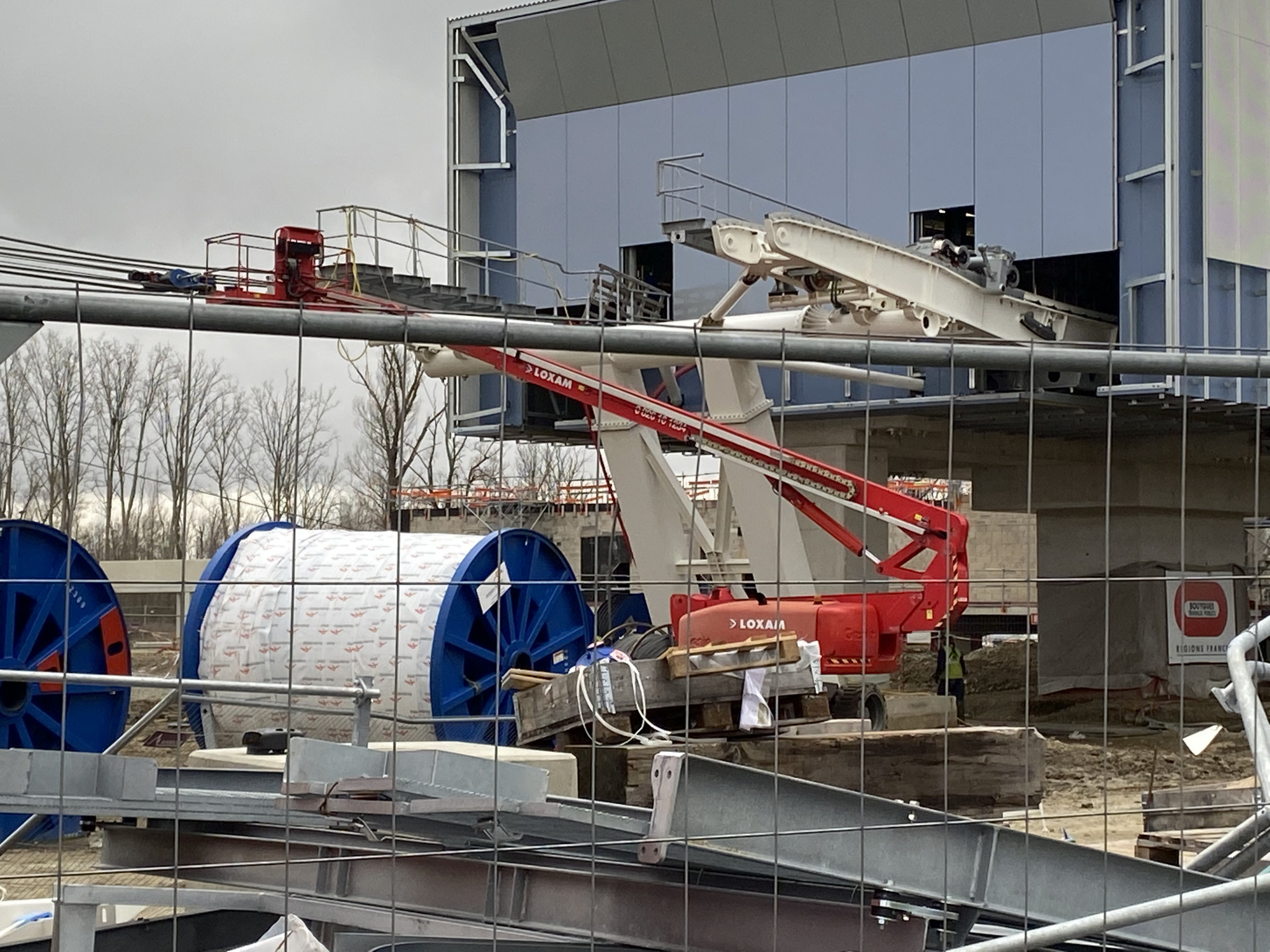

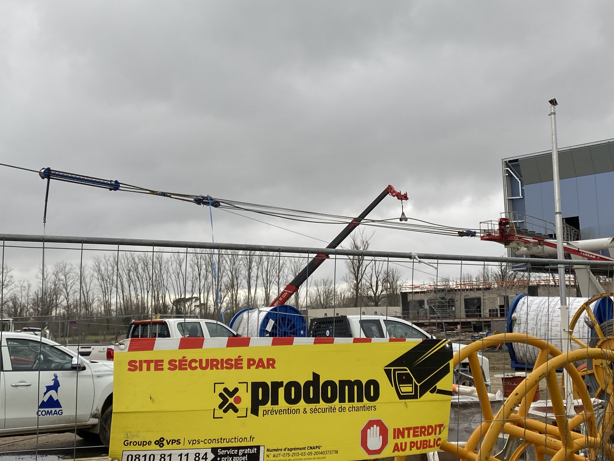

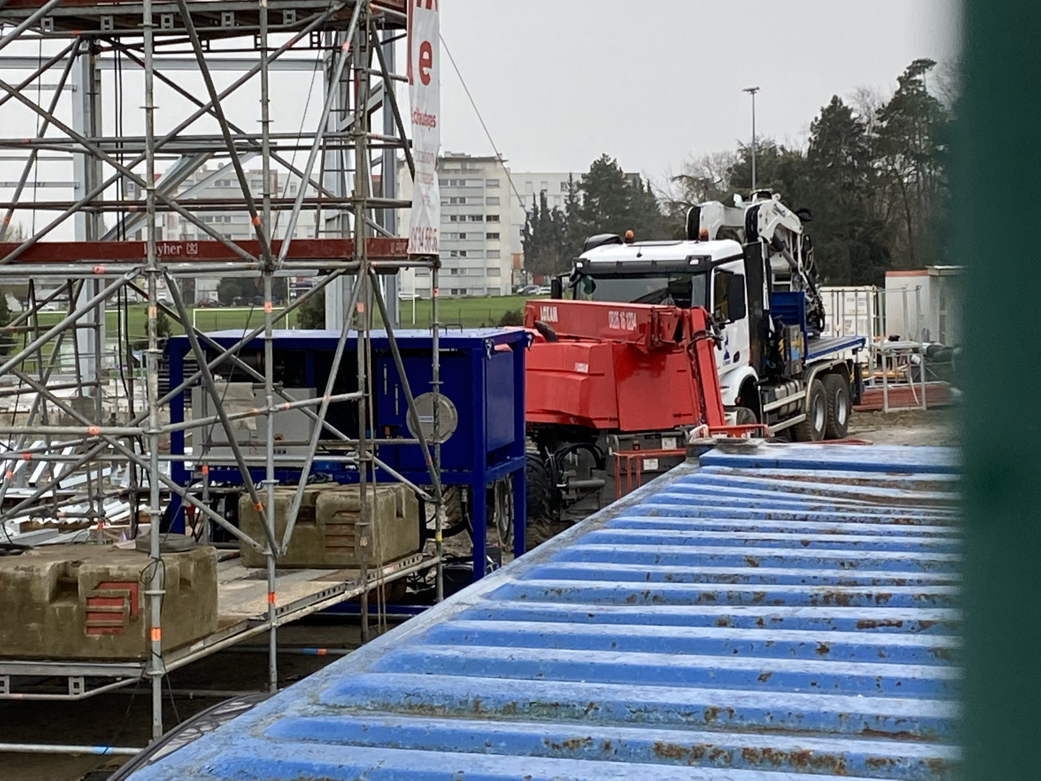

La dérouleuse de câbles COMAG
Et le P3 à nu désormais, avec les câbles tendus par l'hélico qui pendent !

Les câbles porteurs sont déviés par en-dessous. Sur la gare intermédiaire, on voit bien qu'ils vont passer à l'horizontale, tout droit en continu entre l'entrée et la sortie de gare, juste en dessous des poutres à pneus. Pour le câble tracteur, ça sera probablement juste un peu plus haut, mais tout droit aussi juste en dessous du passage des chariots.
D'ailleurs, je n'avais pas fait attention mais il y a une pente aussi en entrée / sortie des gares d'extrémité. Là, je ne sais pas dire si l'inclinaison est comparable.

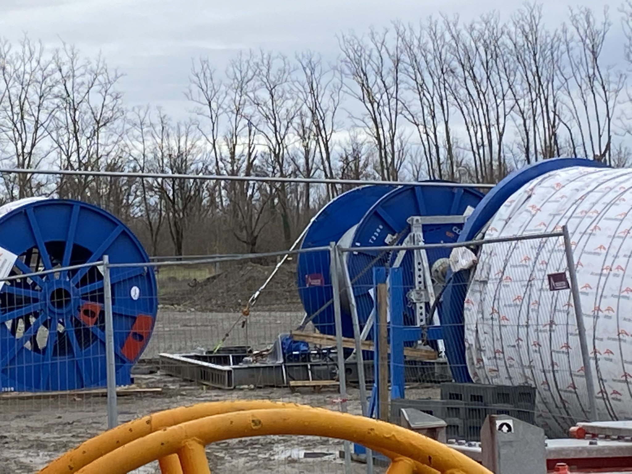

Avec ses bobines

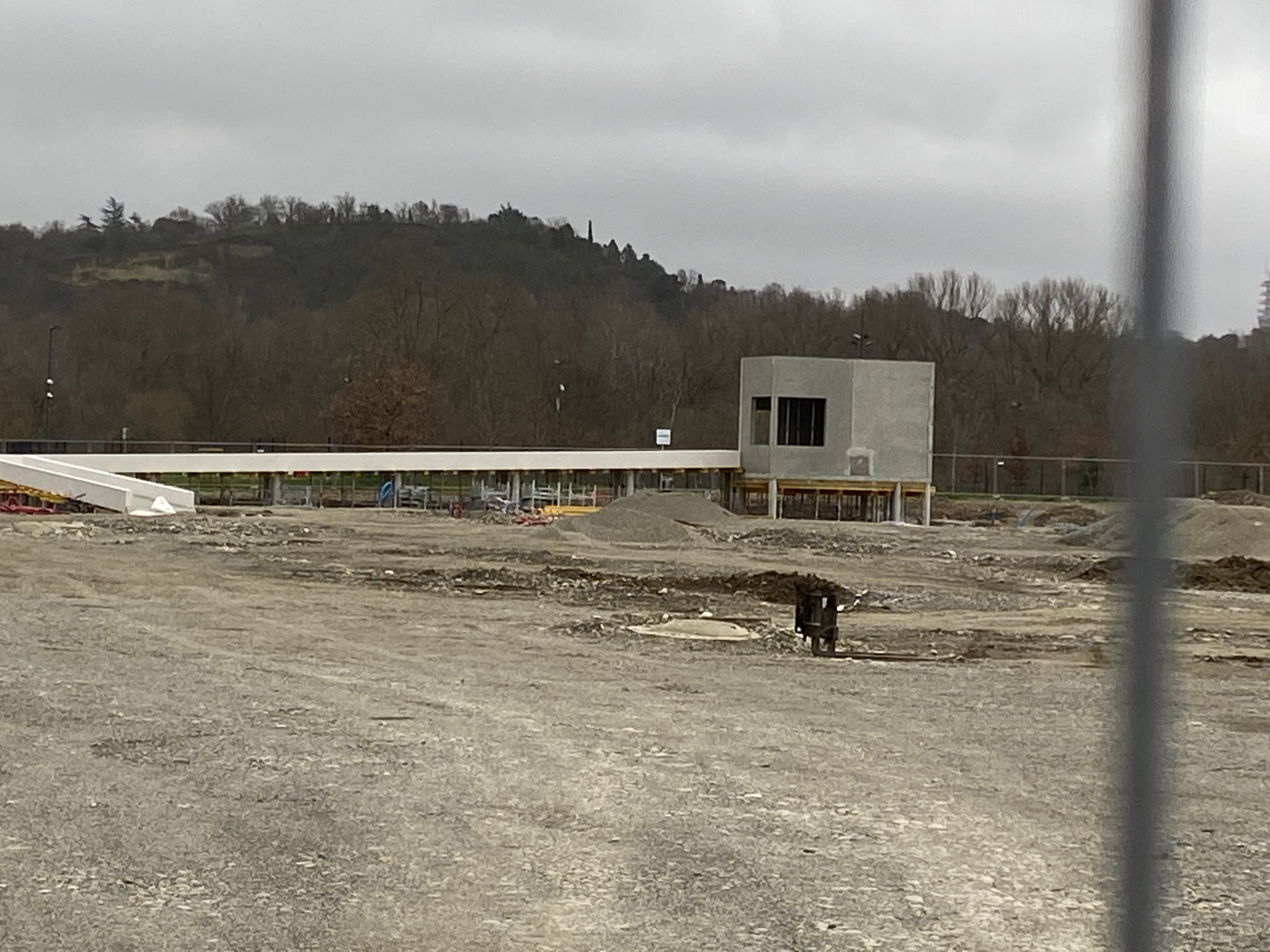

Les locaux annexes qui avancent bien
Terrassement inopiné !

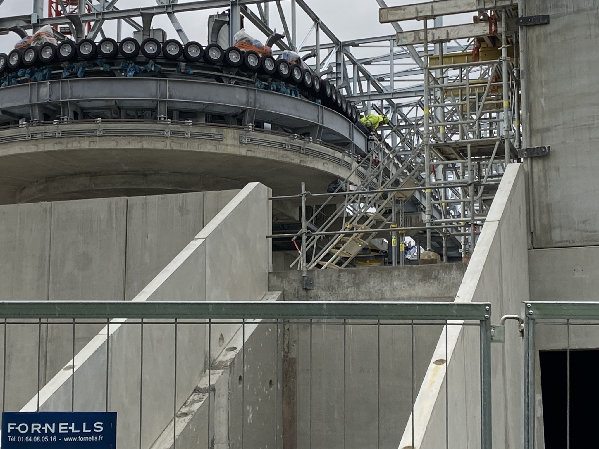

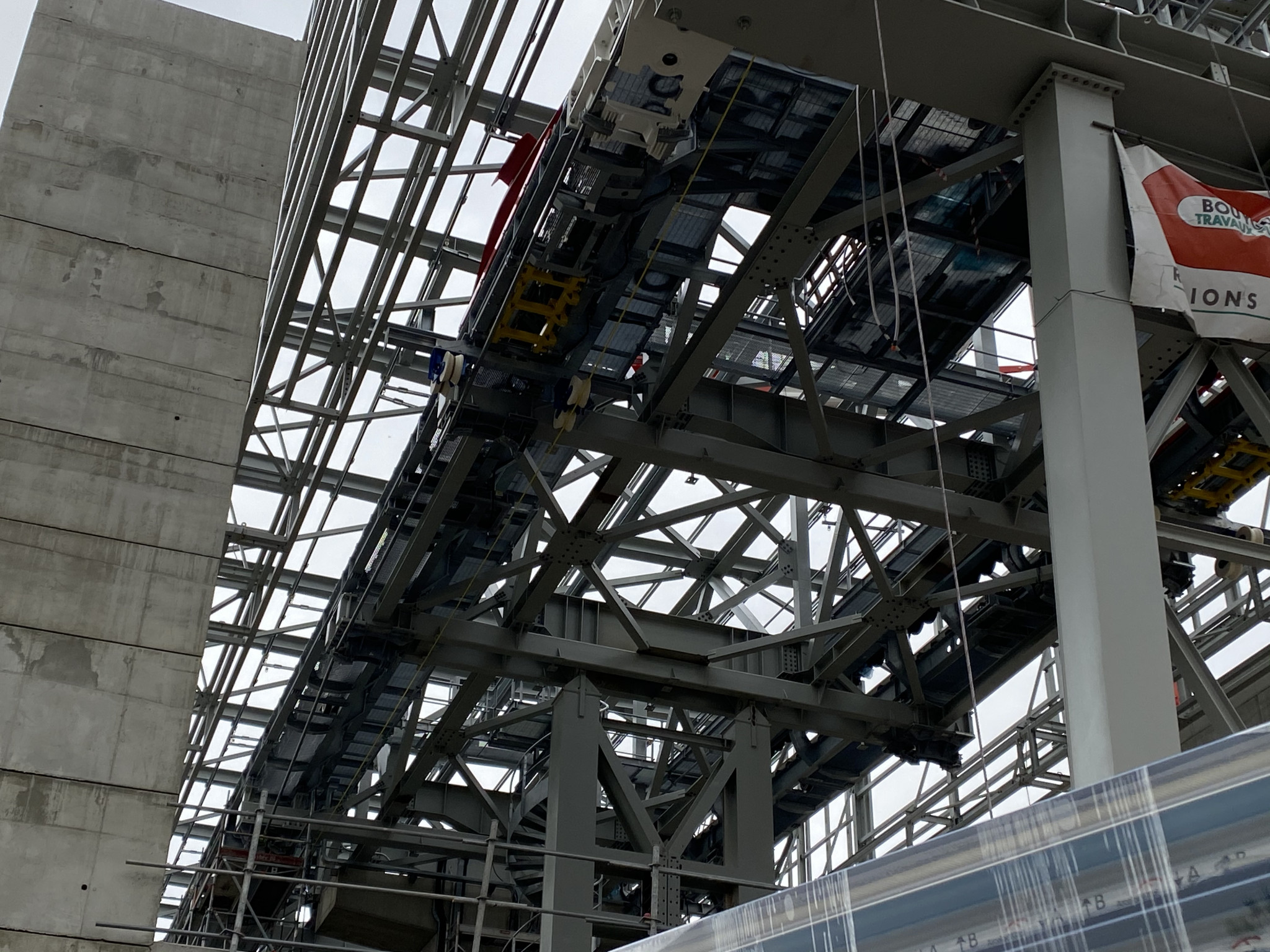

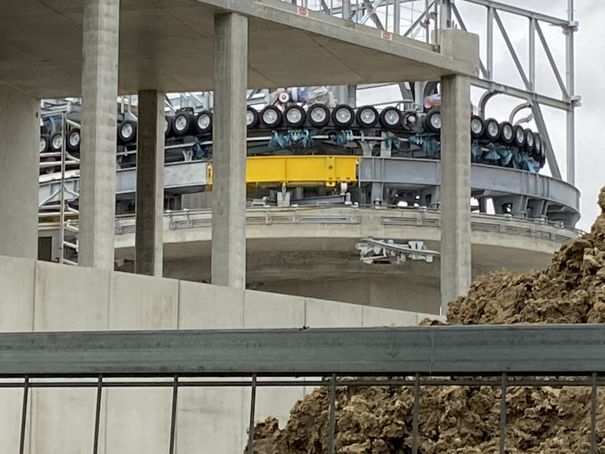

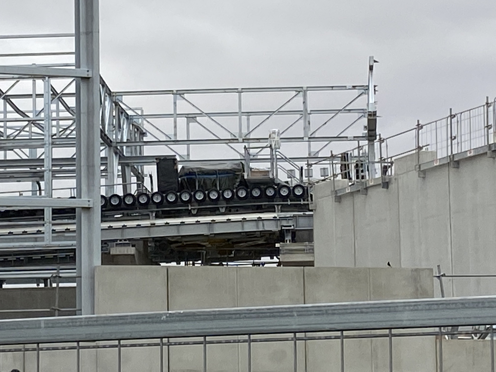

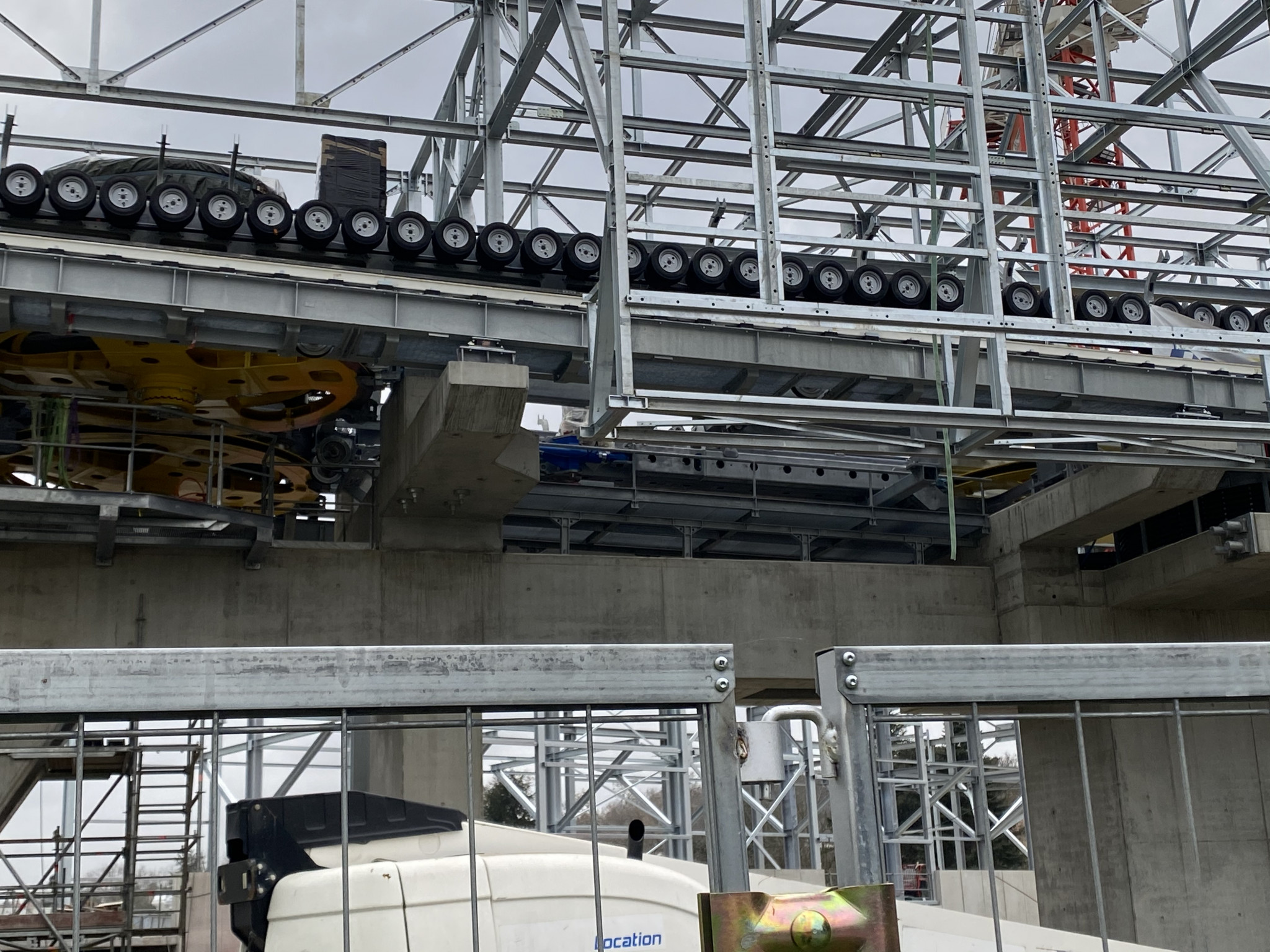

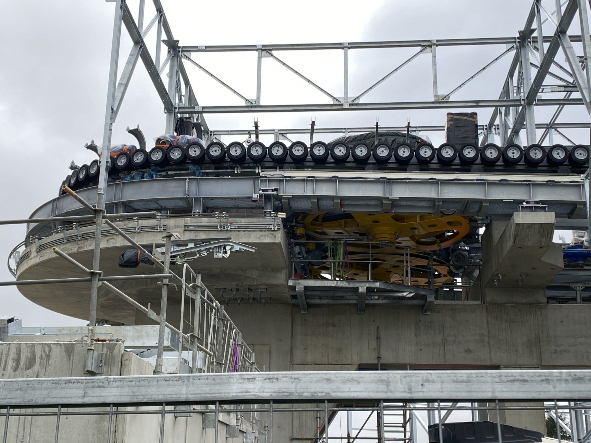

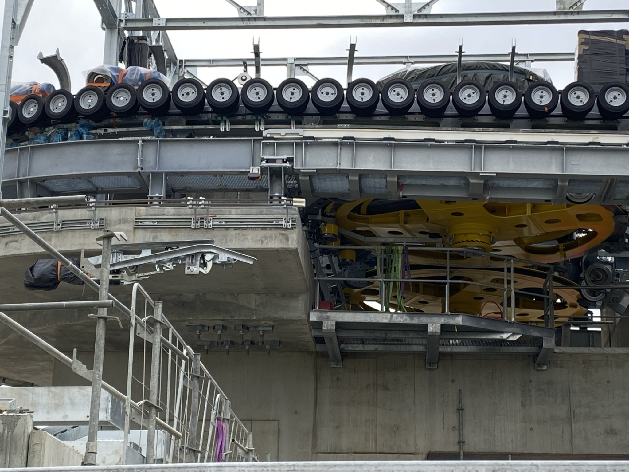

Et le fameux focus Poutres à Pneus
Avec un focus cames d'ouverture/fermeture des portes des cabines
Où passeront les câbles ? et si le chariot des cabines roulait sur les porteurs en gare intermédiaire ? j'ai regardé attentivement les rails de la section compression qui semblent être positionnés en face de ceux de la gare.... et les galets vont-ils entraîner les pneus du dessus ou le seront-ils via des moteurs électriques préposés bâchés ?
Ce message a été modifié par Pierre31 - 14 décembre 2020 - 17:05 .
#332
Posté 14 décembre 2020 - 20:56
Les câbles porteurs seront déviés sous le sabot en entrée de gare, on distingue les guides de déviations. Ils suivront approximativement le cheminement des galets posés provisoirement pour le tirage des câbles j'imagine.
Les poutres à pneus sont motorisées (deux moteurs à l’extrémité de la poutre bâchés) et certainement la même chose à l'autre bout. C'est possible qu'il y ai une prise de mouvement depuis les galets du câble tracteur également.

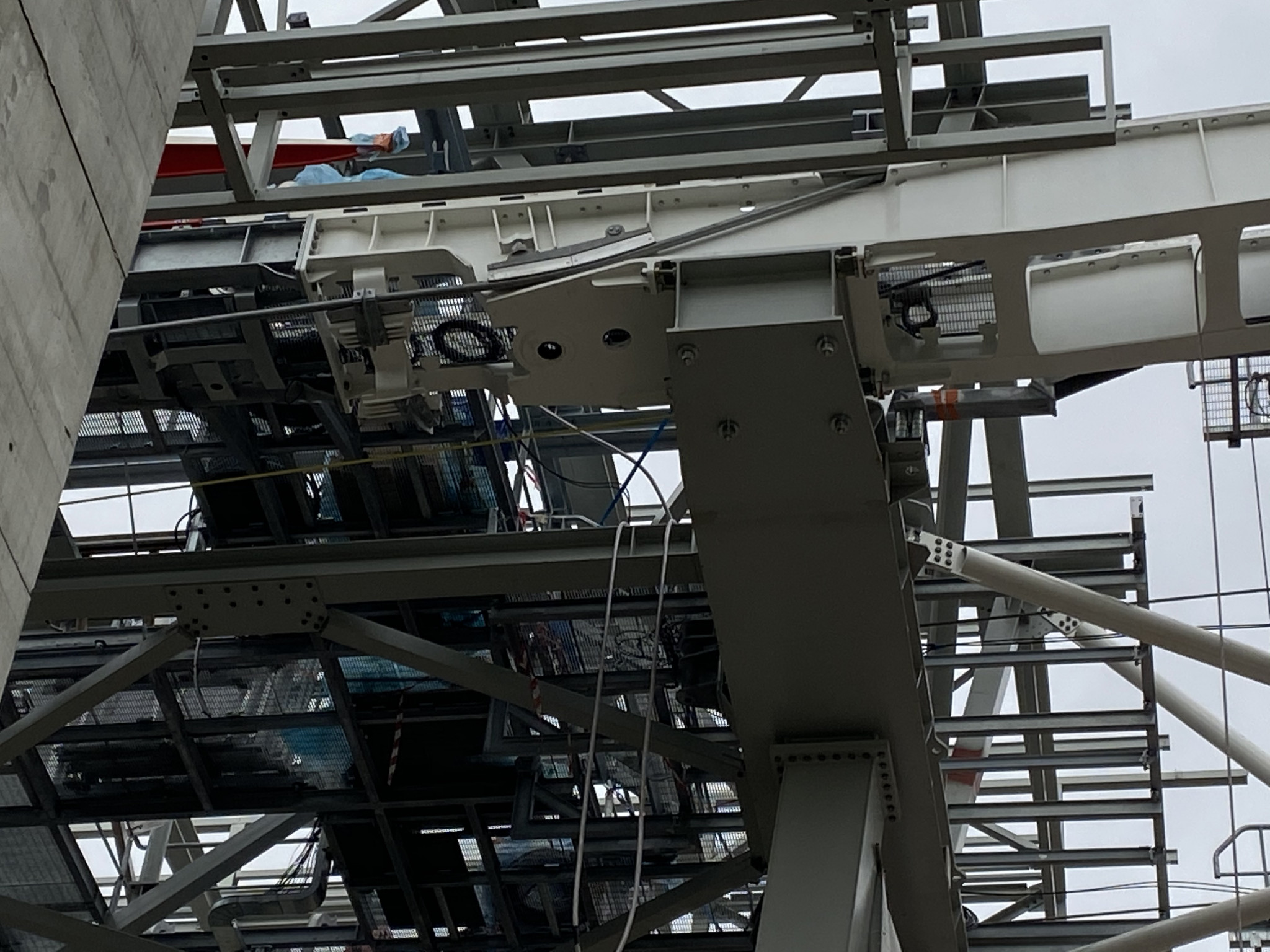

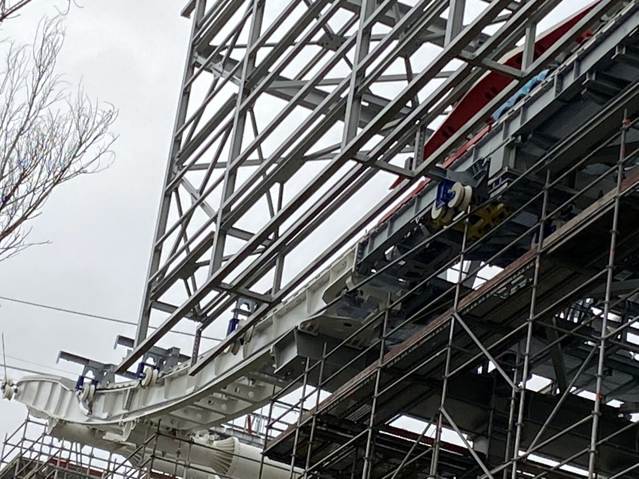

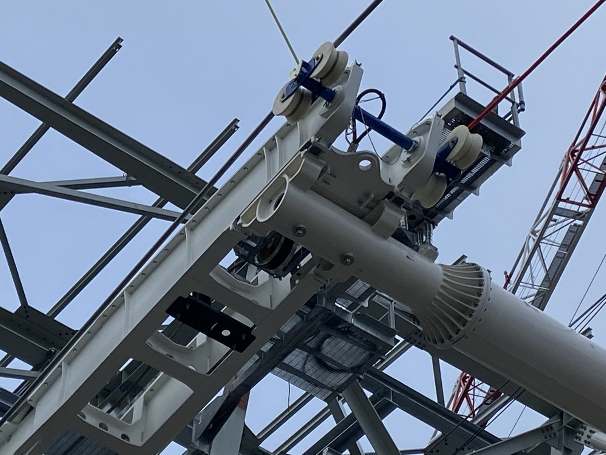

Sur ce zoom, on voit un support de guidage de porteur à hauteur en dessous du moteur bâché d'entraînement des pneus

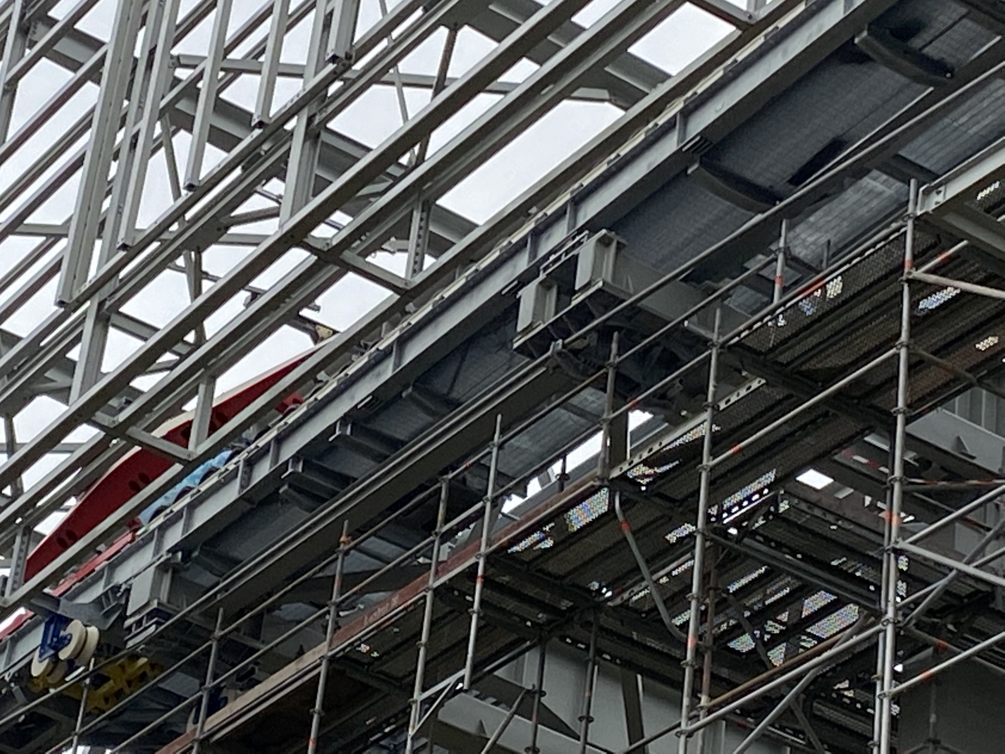

La charpente métallique progressait sensiblement avec ces traverses sommitales et obliques + aussi apparaissaient des modules bâchés de noir - qu'est-ce selon vous ?

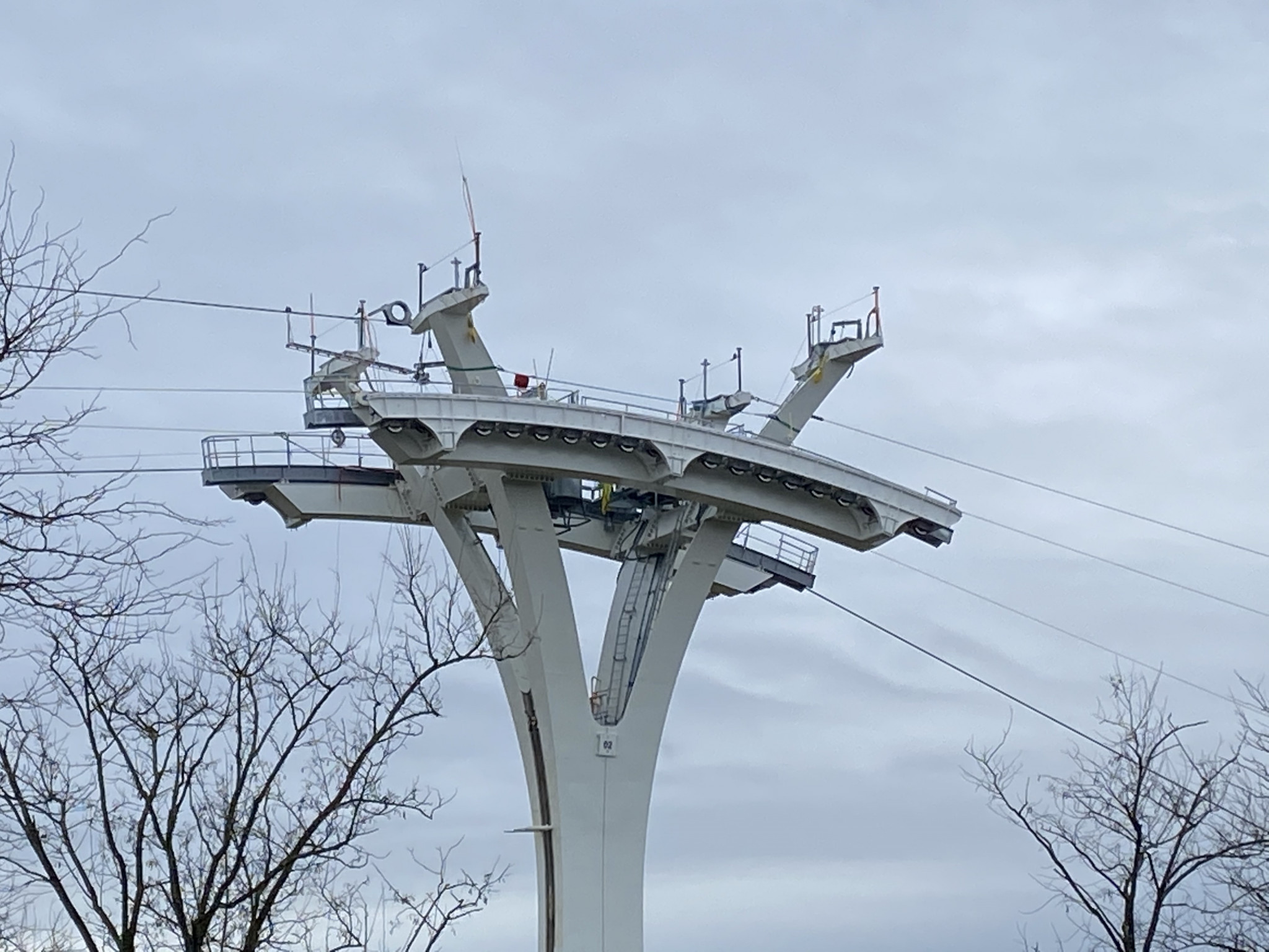

Zoom vers le P4 avec une modification de l'attache des câbles

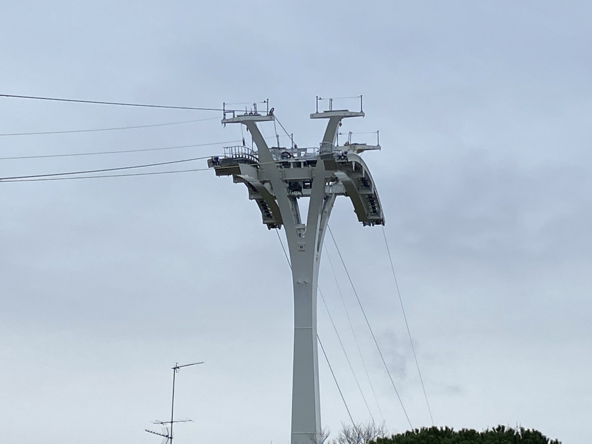

Vue large

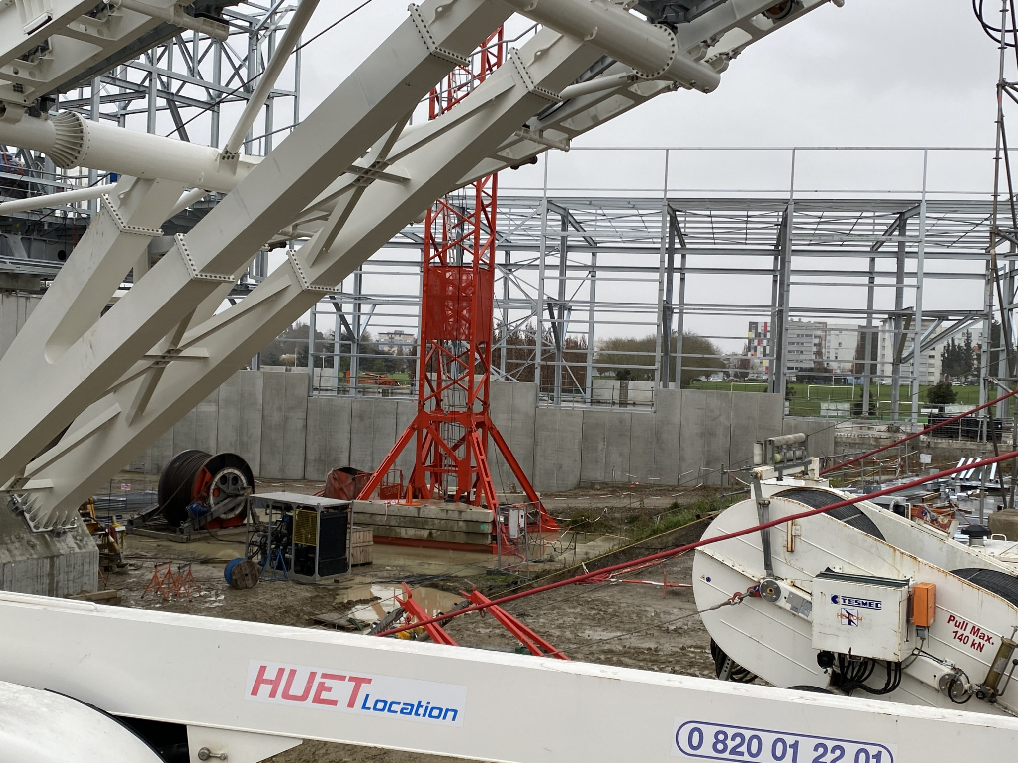

Côté oncopôle, progression peu visible, si ce n'est les locaux annexes et le terrassement du parking relais

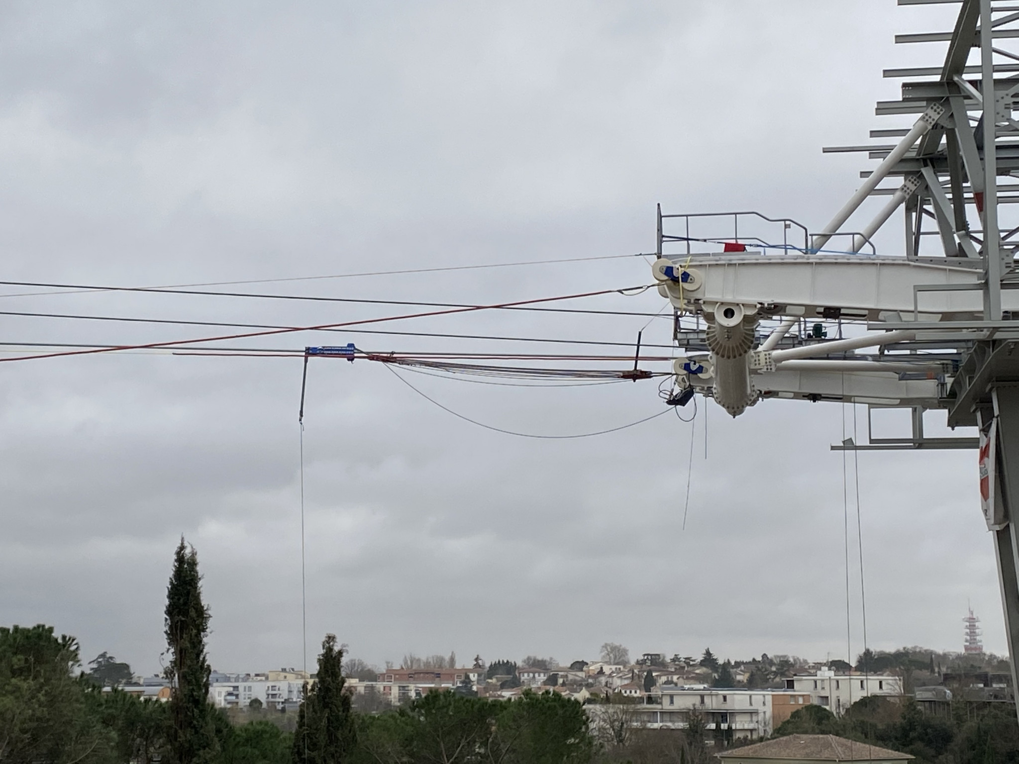

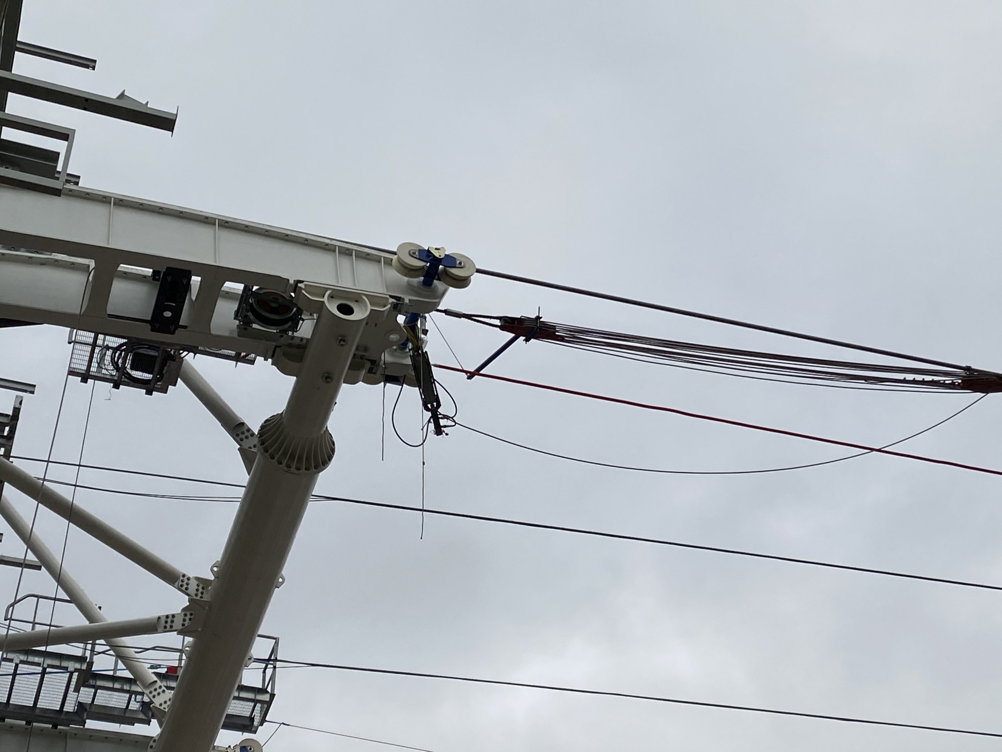

4 câbles supportés...par le P4 !
Arrimés de la sorte à la GI:
La dérouleuse COMAG avec la drisse jaune !
Plutôt 6 câbles ?!

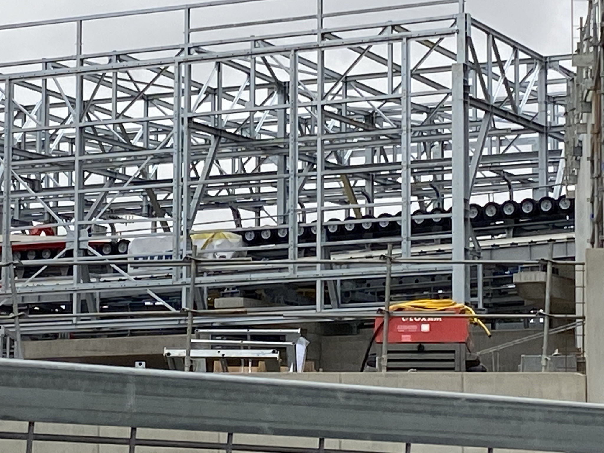

La pose des éléments métalliques support de couverture avaient avancé:

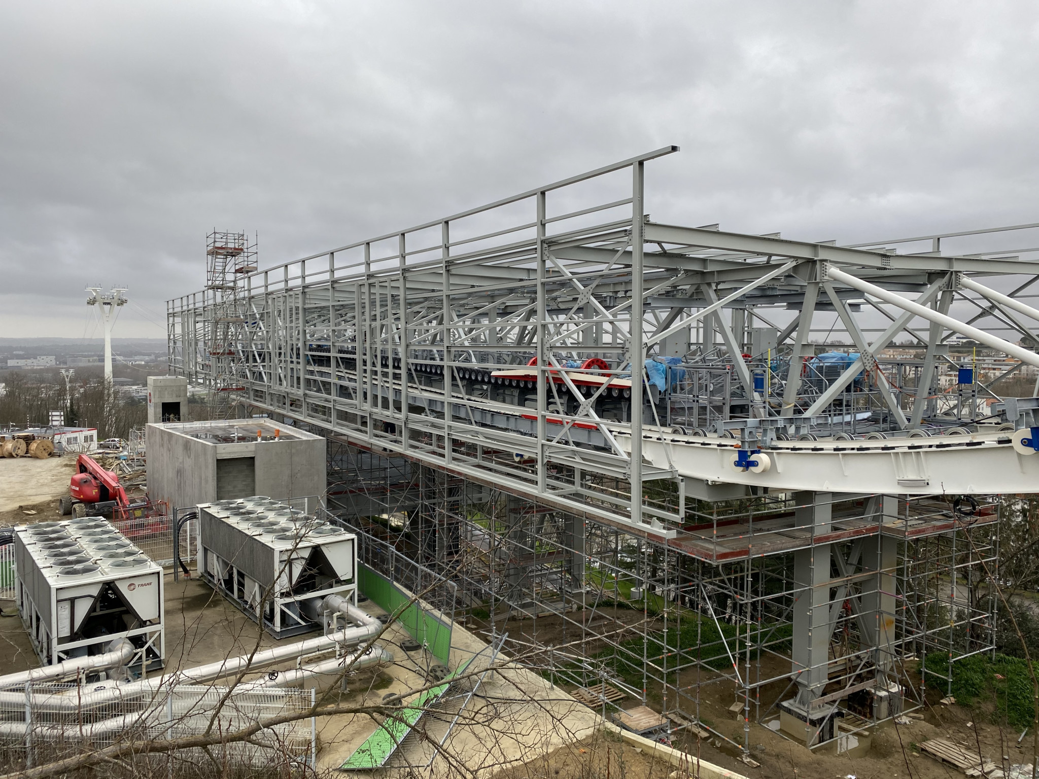

Vue d'ensemble en surplomb:

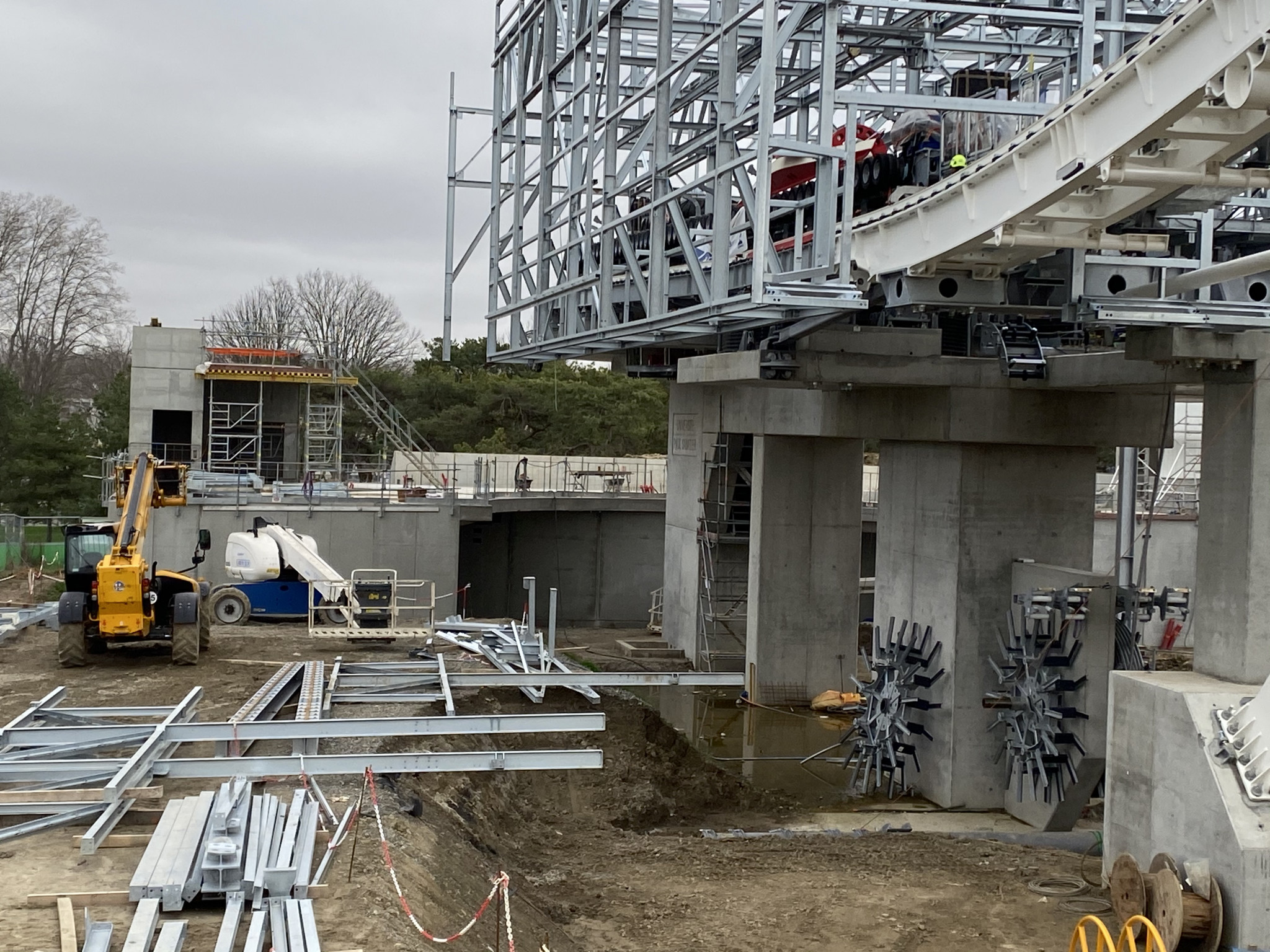

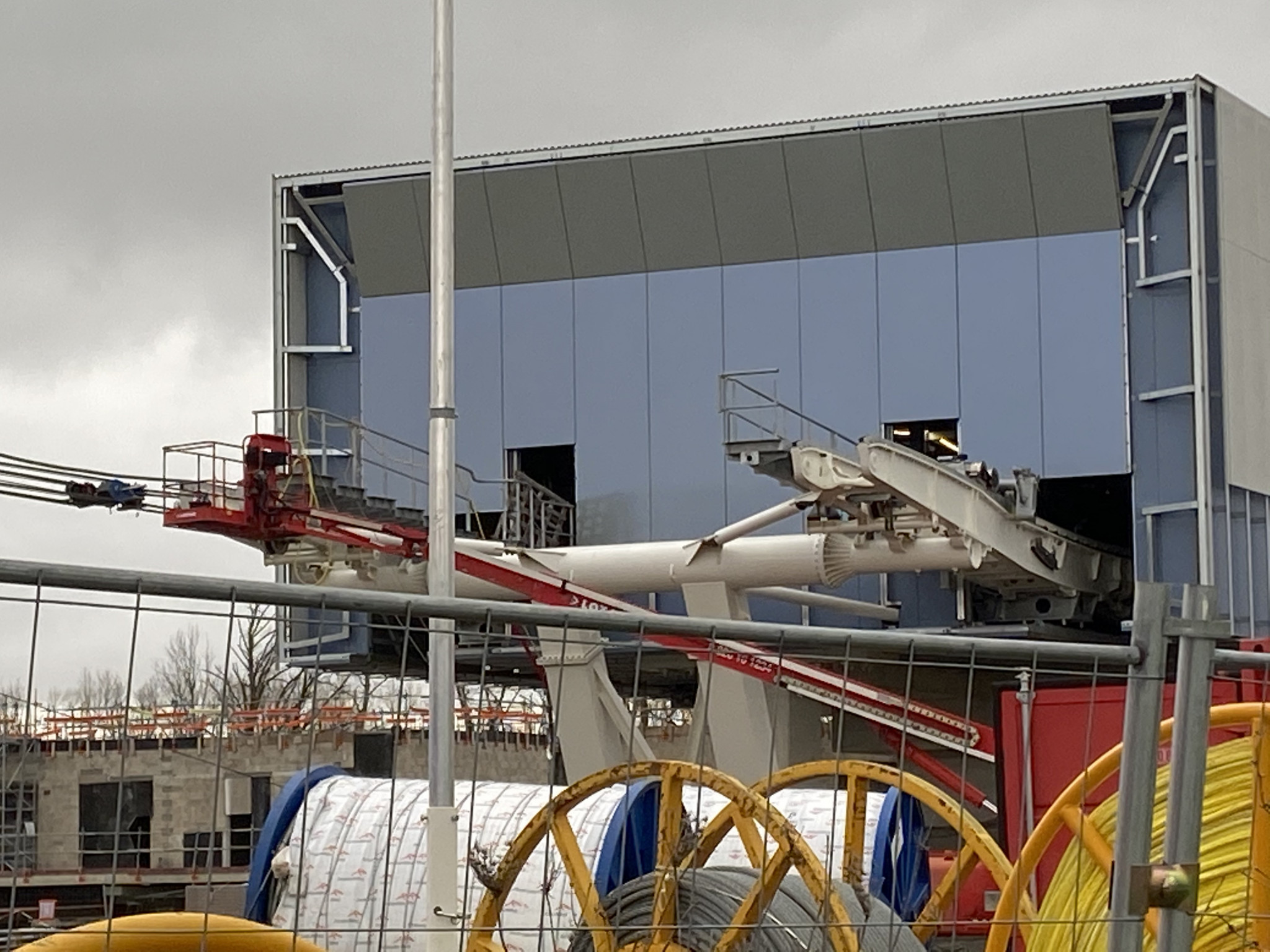

On commence par la gare retour fixe à Oncopole, où certains travailleurs du chantier étaient présents, outre le gardien avec son berger allemand !
Statu quo sur les cheminements piétonniers et sur les locaux annexes:

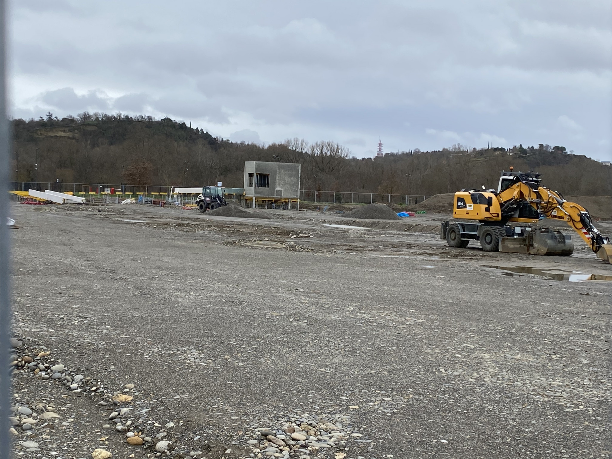

Toujours ce terrassement inexpliqué:

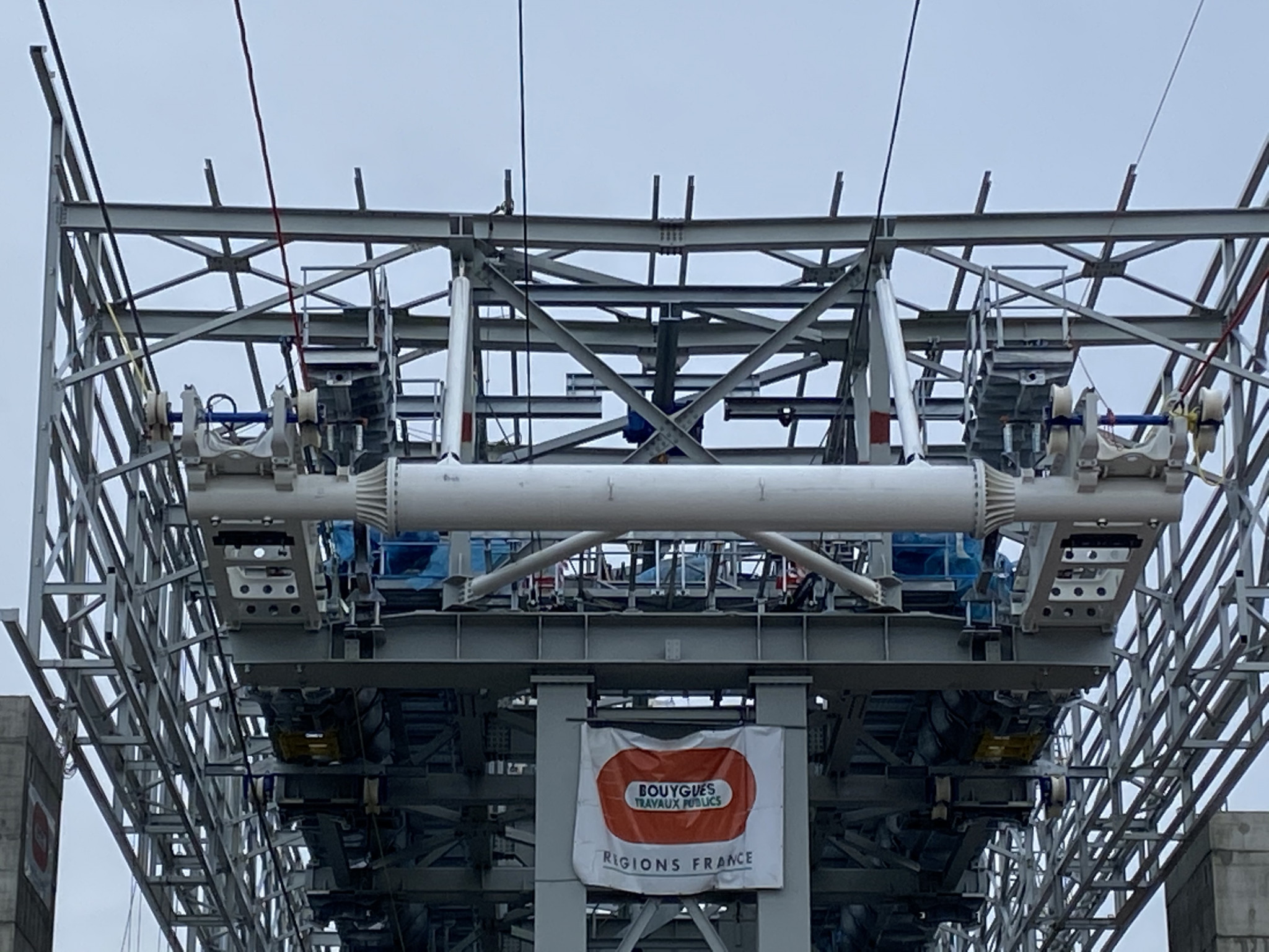

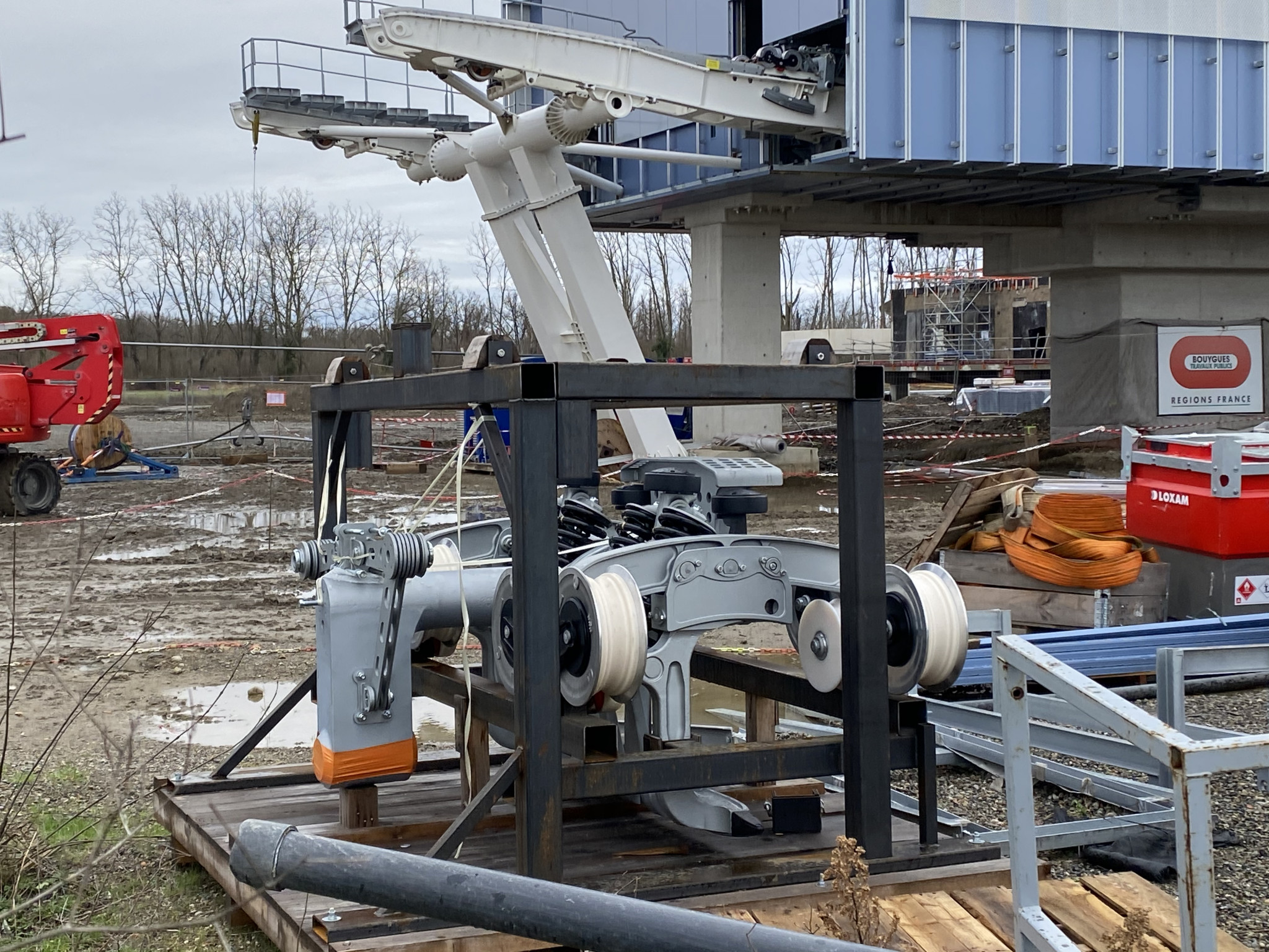

Que vois-je ? Un chariot complet avec pinces, essieux-châssis et galets de roulement !!!
Et hop là, en voici un autre carrément à la sortie du lanceur dans la gare ! on remarque aussi en dessous la dérouleuse COMAG avec ce qui semble être un câble quasi définitif (sans pouvoir saisir s'il s'agissait d'un porteur ou d'un tracteur):
Câbles en vrac au-dessus des montants en bois - le dernier étant le gros gris de chez Arcelor Mittal

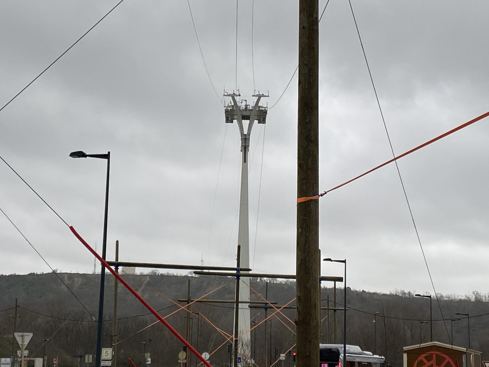

En direction du P1:
S'il passe sur les galets, est-ce donc le câble tracteur ou un des porteurs mis là par commodité ?
Pour la 1ère fois, le support provisoire du chemin des Etroits sert à quelque chose avec ce nouveau câble !
En effet, il est d'ailleurs même "pendouillant" au-dessus de la Garonne et passe à travers des branches d'arbres !

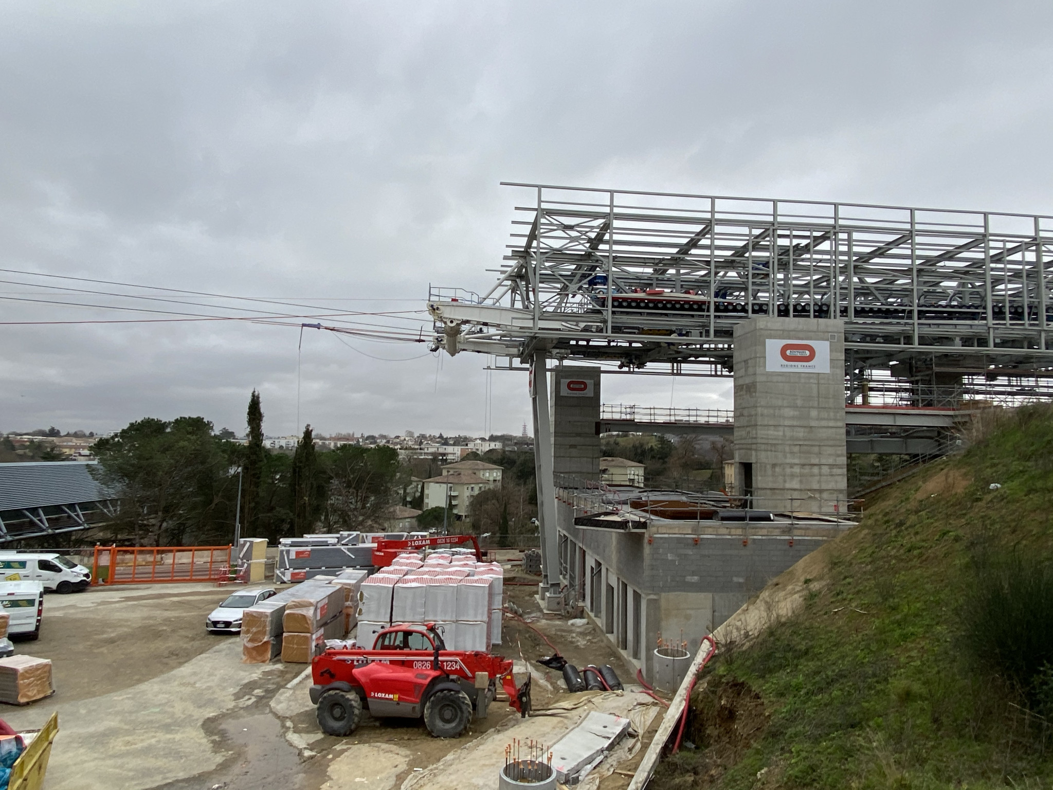

Hop allons voir ce qui se passe du côté de la gare motrice-tension soit à UPS !
Le garage qui avance au rythme tortue mais peut-être est-ce inévitable, dépendant d'autres avancées ?
On voit d'ailleurs que ça avance derrière le garage:
De même, le nouveau gros câble "pendouille" entre le P4 et le P5 sans pour autant s'appuyer sur le support provisoire du lycée Bellevue !
Zoom sur le P5:
Zoom sur l'arrière de la gare:
Déploiement d'un échafaudage pour accrocher un mordache au niveau du nouveau câble si c'en est bien un ?
En dézoomant:
Le quai de la gare a bien avancé devant la cage d'ascenseur:

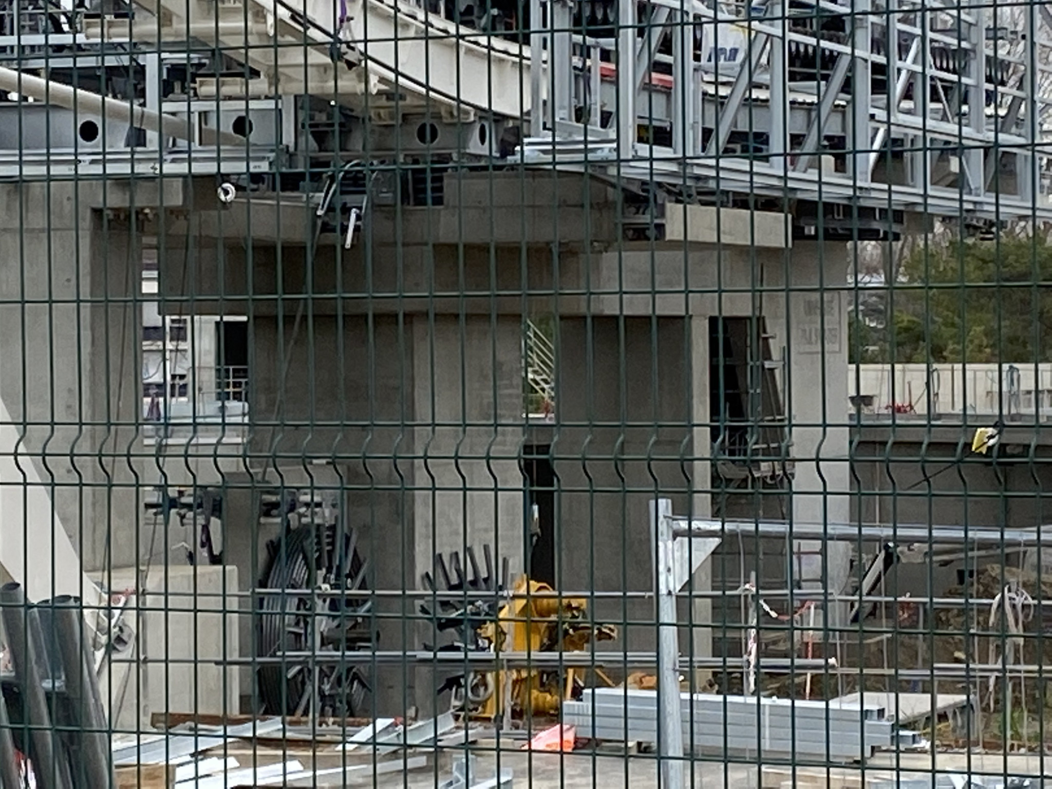

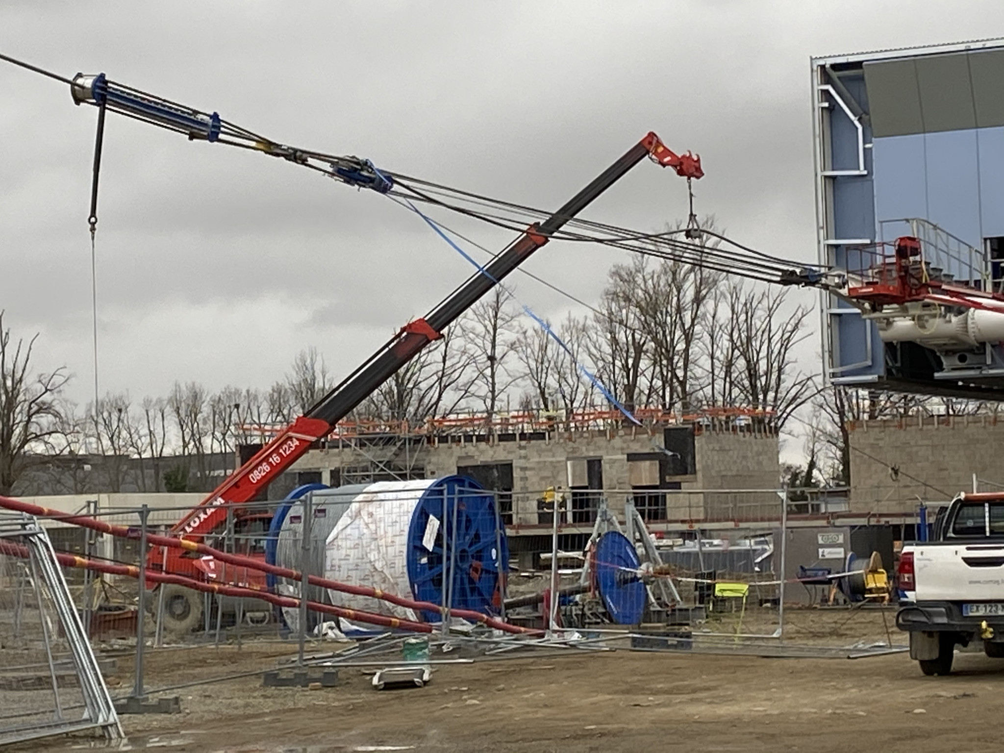

Détail du déroulage d'un câble définitif à Oncopole, avec un dispositif de soutien pendu par le haut, déjà présent semaine dernière:
Une vue de biais de la double pince

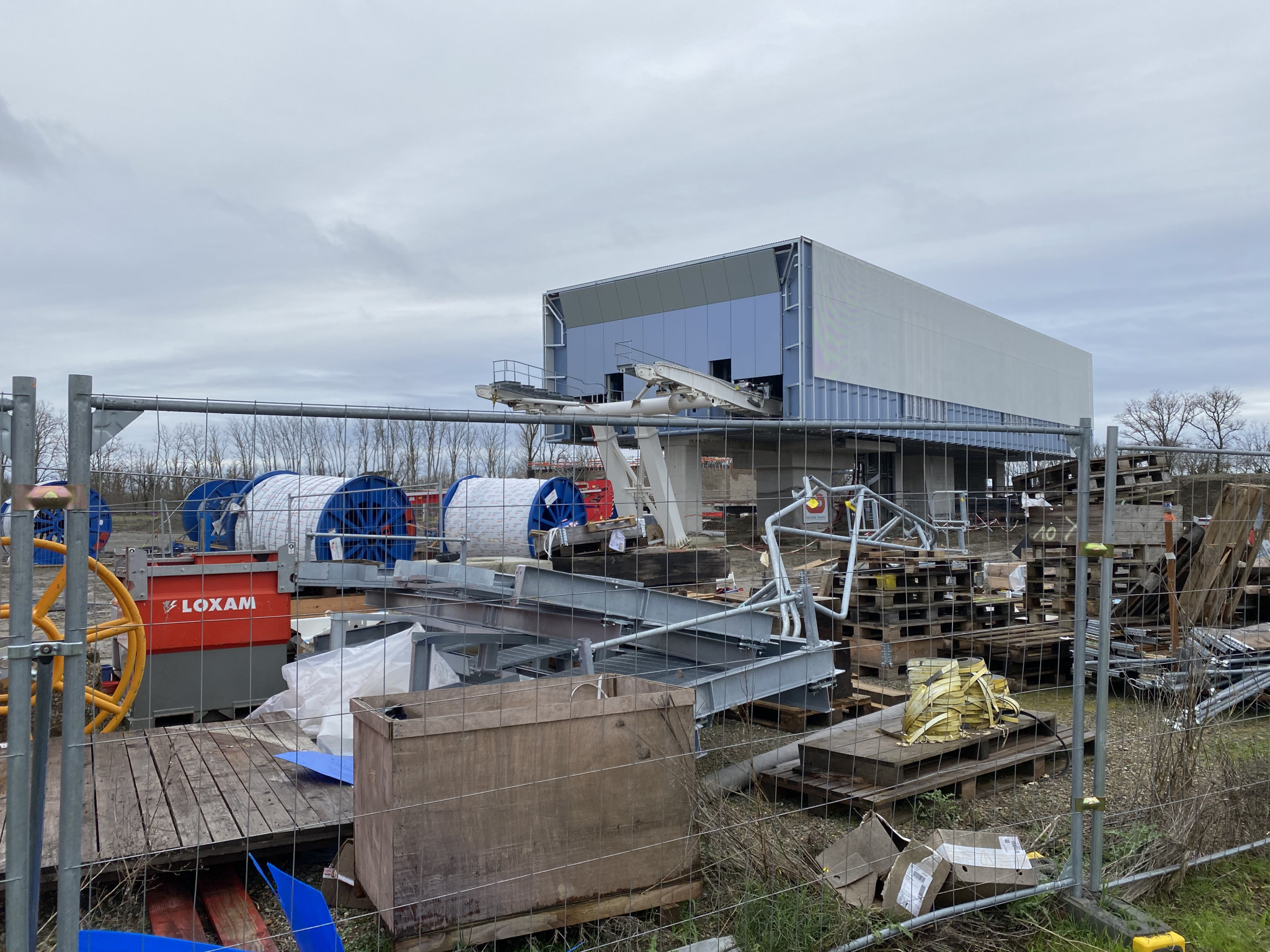

On dézoome pour un quasi statu quo de ce côté là
Et on rezoome vers le moteur hydrostatique qui permet d'actionner la rotation du gros tambour (en bleu sur le socle au centre en bas)

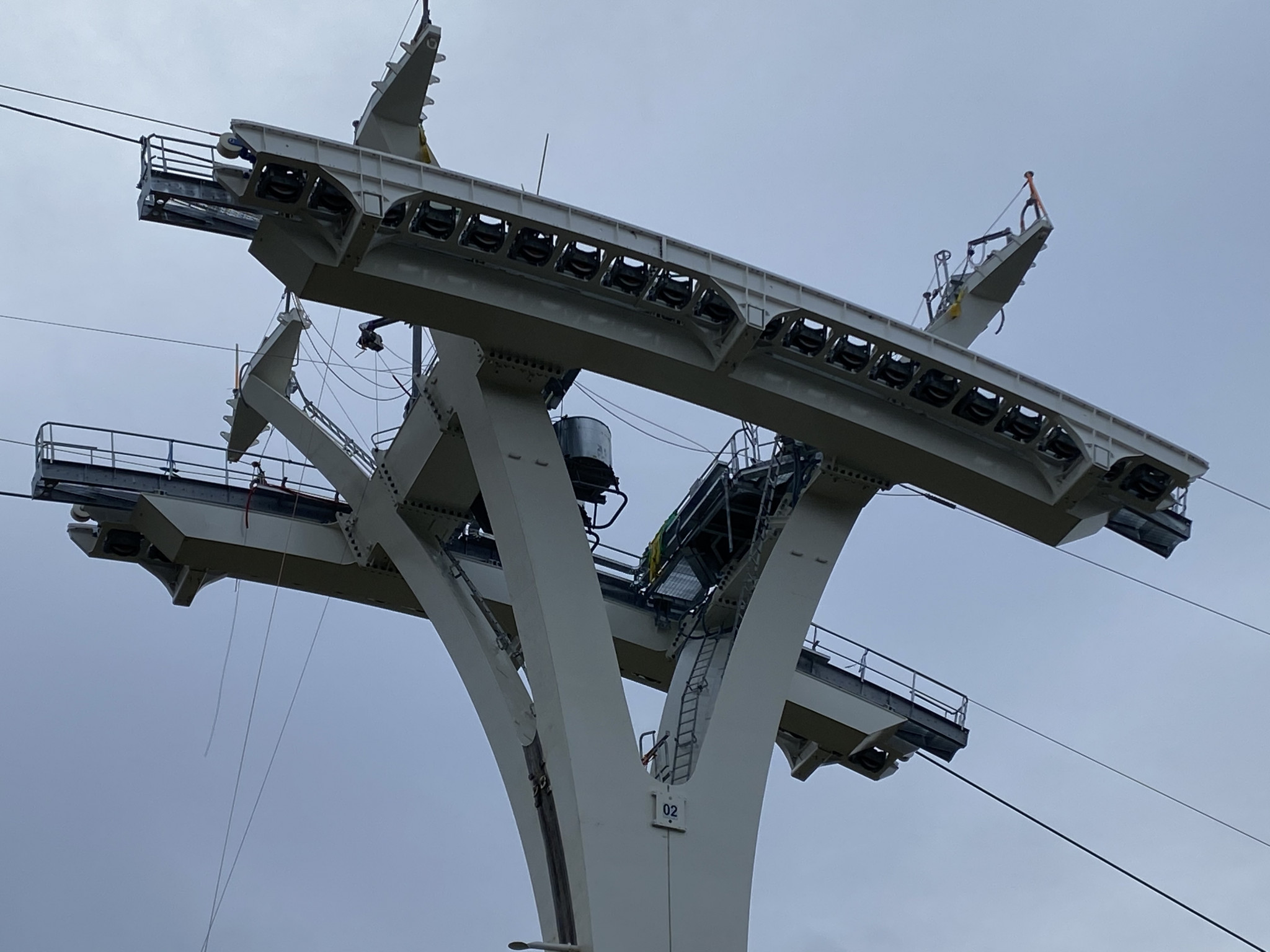

On saute jusqu'au P2
En détail au sommet on aperçoit une micro passerelle suspendue à un câble !

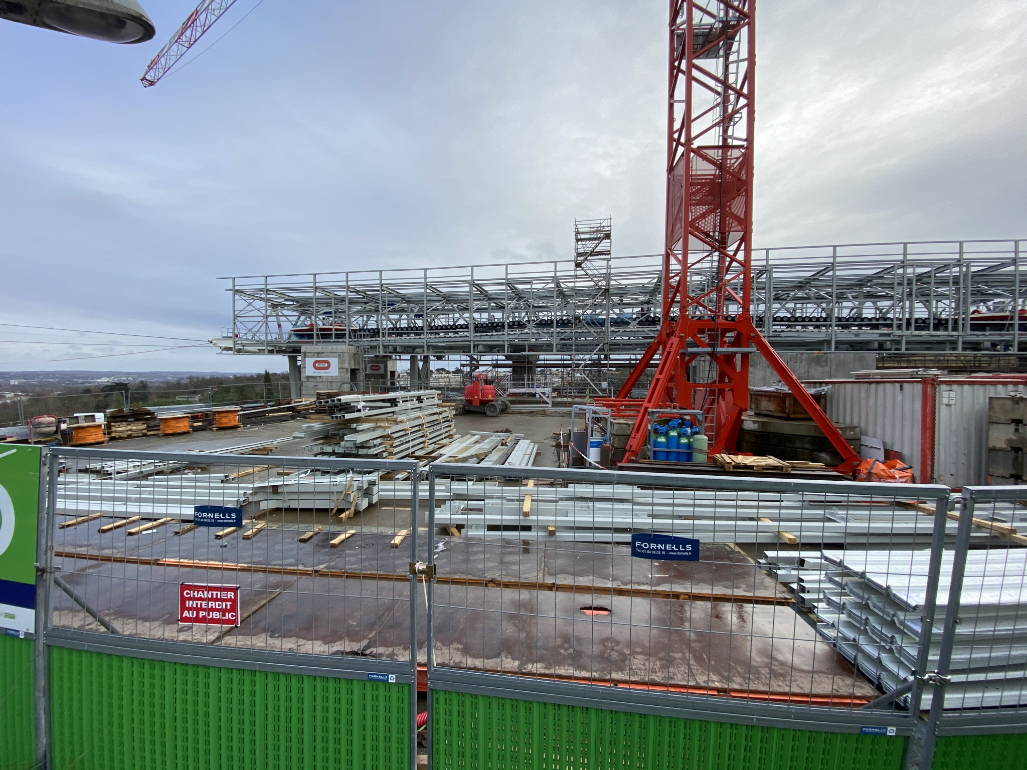

En gare intermédiaire, ça avance tranquillement avec à nouveau de la manutention et du levage-accrochage:
Les éléments métalliques prennent forme sur le côté
Zooms pour apprécier des détails

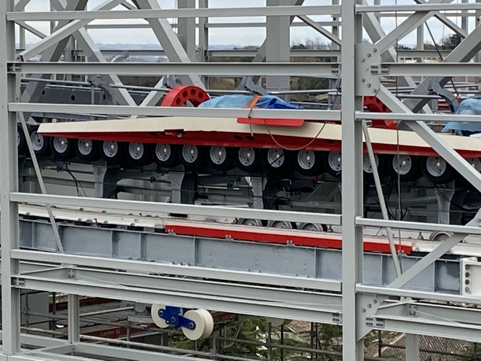

Qui en zoomant nous permet de voir que les poutres à pneus ont été raccordées - du moins leurs différents capteurs ont leurs liaisons faites avec l'appareillage électronique

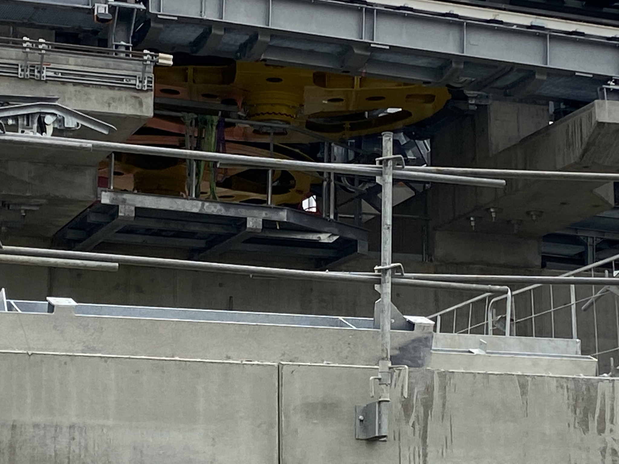

Le moteur bâché et tiens 2 poulies jaunes, la motrice nominale et la motrice de récupération intégrée:
Et difficilement visible, la 3e poulie jaune, celle de tension:

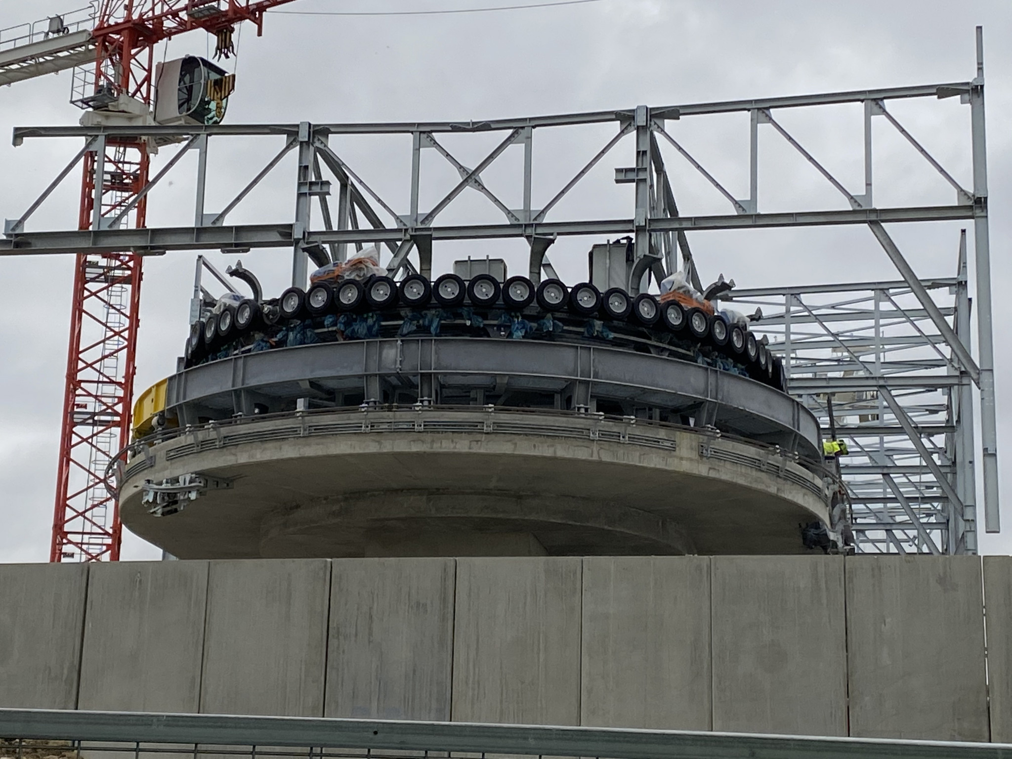

Ce qui prend du temps et qu'on voit mal depuis la route, c'est ce bâtiment entre la gare et le garage:
D'ailleurs, on semble distinguer sous le béton du contour le dispositif d'aiguillage vers le garage et au-dessus un contour amovible en jaune ?
Le contour vu de face:
On dézoome et on voit l'emplacement du futur escalier vers le quai ainsi que la cage d'ascenseur:
