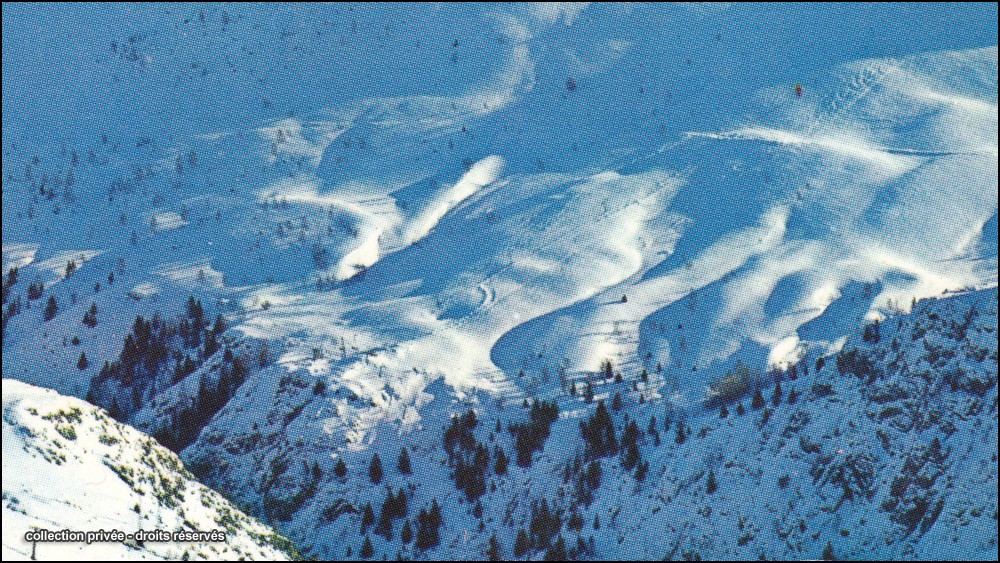

Le bas de Fontfroide vu de loin, photo prise pendant les débuts de l'exploitation du premier téléski

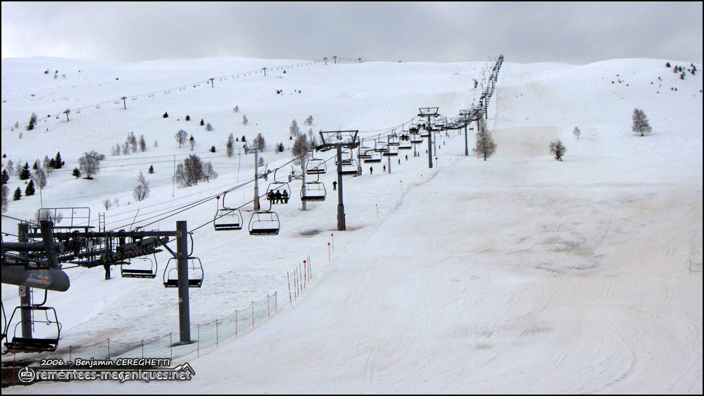

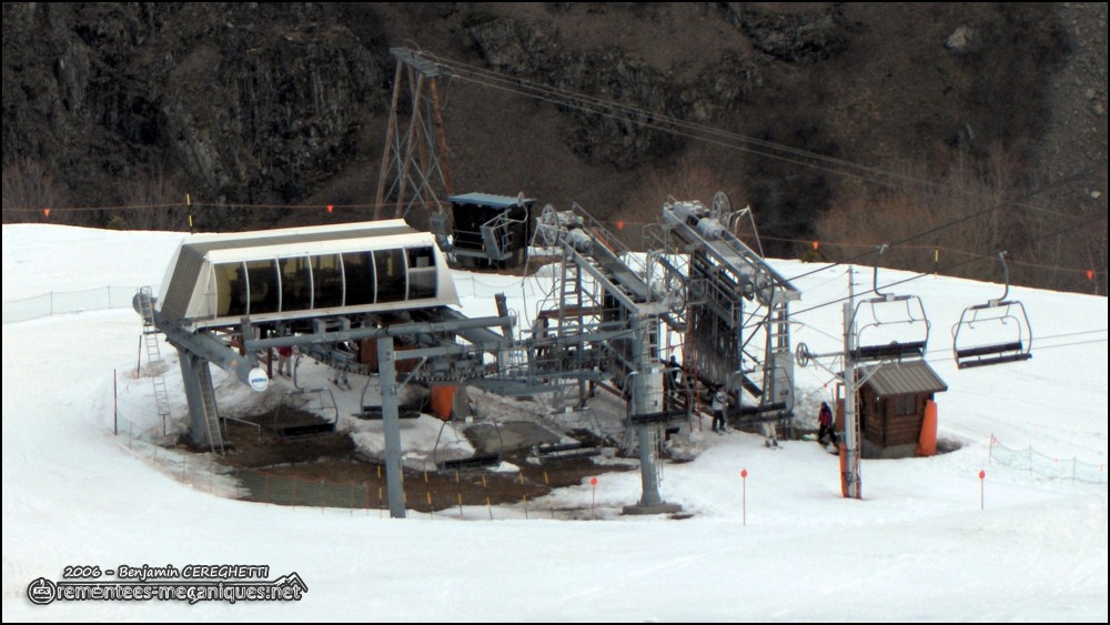

Les gares de départ des trois appareils en 2006
Les lignes des trois appareils en 2006

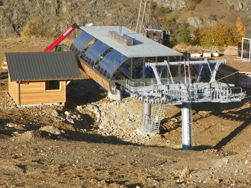

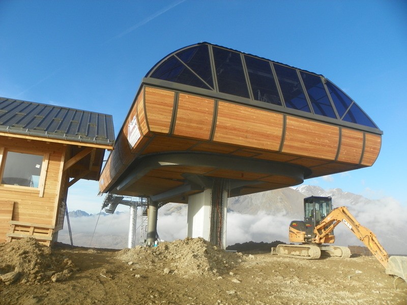

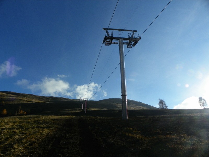

Après l'héliportage, le montage des gares et du reste de la ligne (trains de galets et quelques potences) a pu se poursuivre.
En G1 les travaux ont pris plus de temps à cause de la difficulté à trouver une assise solide aux fondations
photo de Julien (15 octobre 2011)
La G1 dans l'axe de la ligne : photo de Julien (15 octobre 2011)
La station motrice se trouvant en amont, il a fallu acheminer l'électricité en G2 (tranchée longeant la ligne)
Pendant ce temps la G2 est prête à recevoir le câble et les véhicules

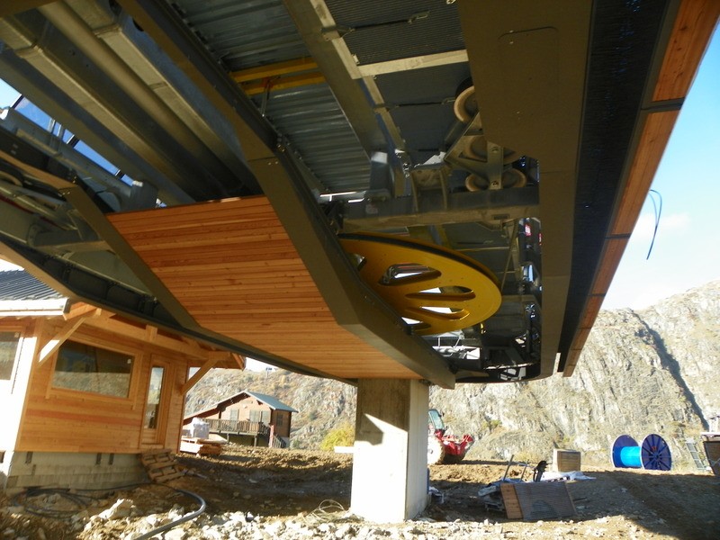

La G1 n'attend plus que la livraison des sièges : photo de Thibaut (4 novembre 2011)
L'intérieur de la G1 et la poulie : photo de Thibaut (4 novembre 2011)

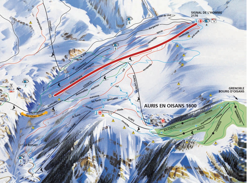

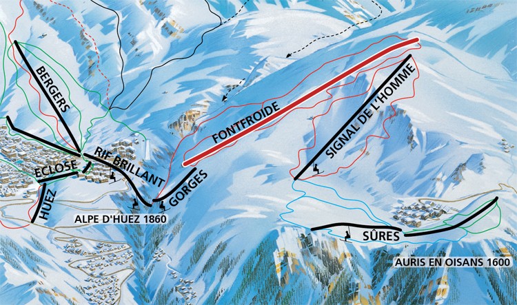

La situation du TSD6 Fontfroide sur le plan des pistes saison 2012/2013 :

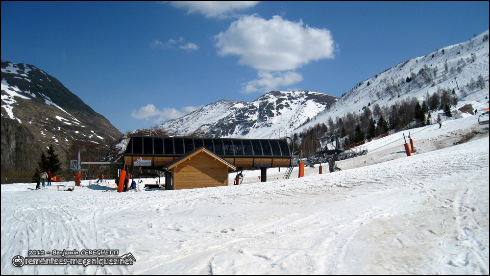

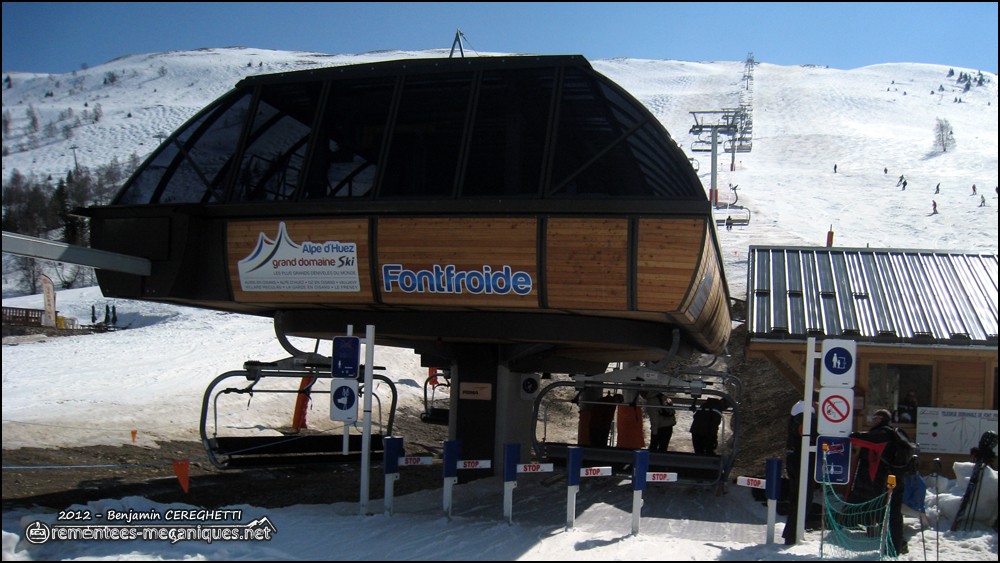

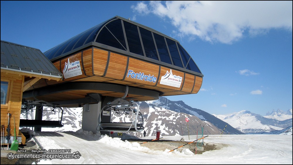

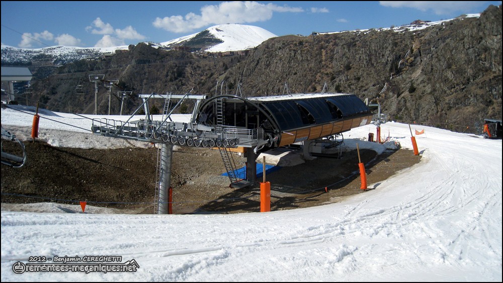

La gare aval du télésiège de Fontfroide se situe à Auris au carrefour de Fontfroide, lieu de passage obligé pour la liaison avec L'Alpe d'Huez.
C'est dans cette gare que se trouve la fonction de tension de l'appareil.
A l'approche de la G1 depuis l'arrivée du TSD4 Alpauris :

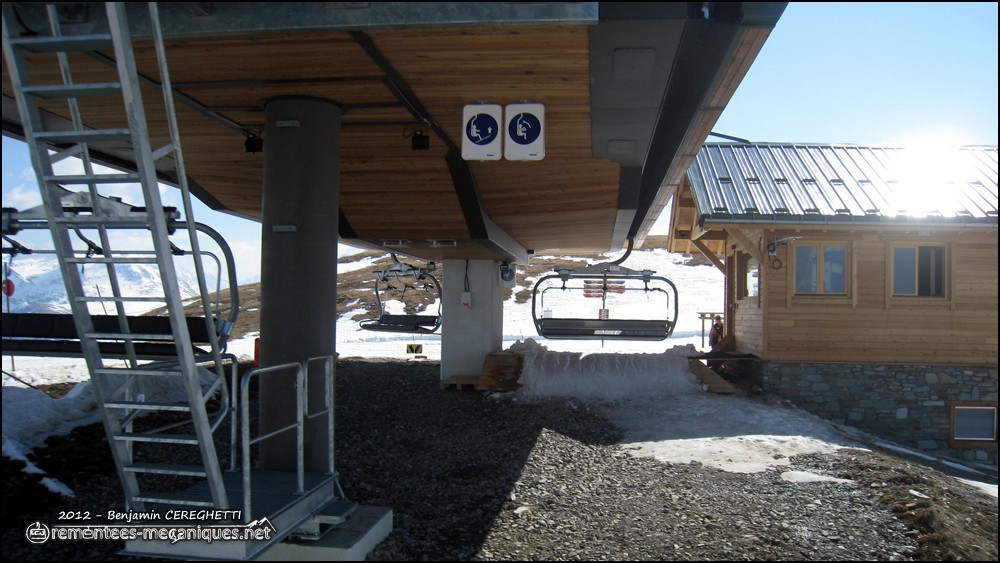

La zone d'embarquement :
Prêt au départ :

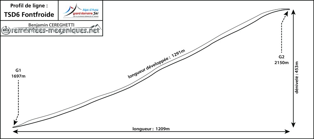

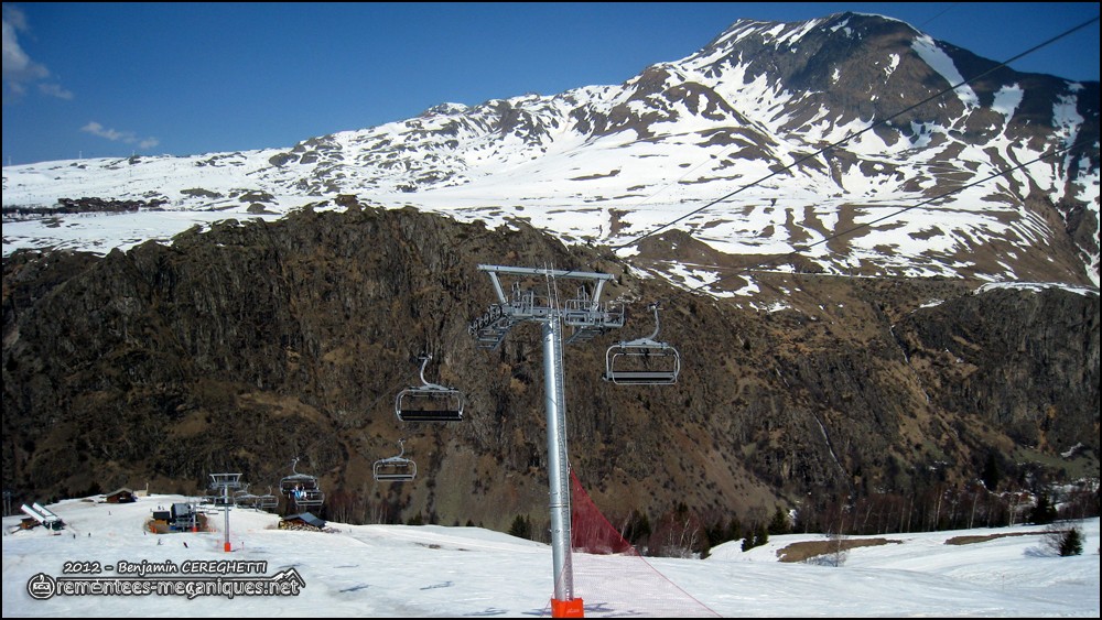

La ligne du télésiège de Fontfroide n'est pas symétrique. La pente est moyenne en début de ligne et se renforce à partir de la mi-parcours. La pente la plus forte se trouve en fin de parcours, juste avant le P9.
Profil en long de la ligne du télésiège de Fontfroide

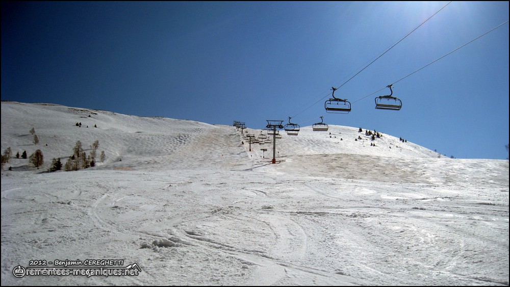

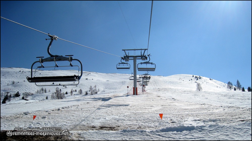

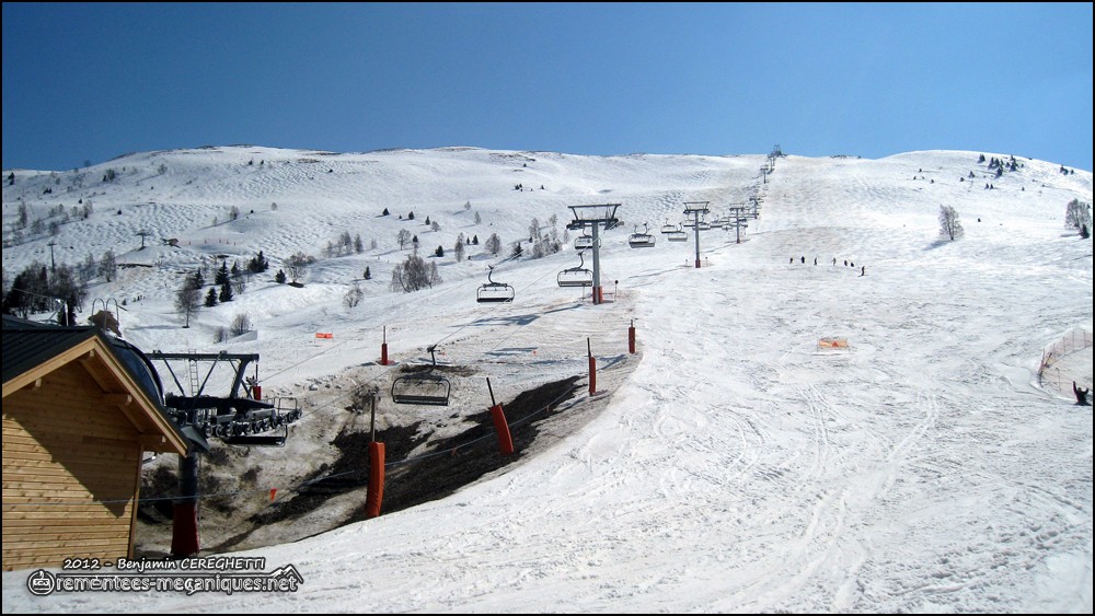

Vue sur la ligne depuis la G1
La ligne est équipée d'un pylône compression (P1), d'un pylône support-compression à mi-parcours (P5) et de 8 pylônes supports dont un seul symétrique (P10).
La configuration des pylônes est la suivante (montée/descente) :
P1 : 12C
P2 : 8S/6S
P3 : 6S/4S
P4 : 6S/4S
P5 : 4SC
P6 : 8S/6S
P7 : 8S/4S
P8 : 6S/4S
P9 : 12S/10S
P10 : 12S

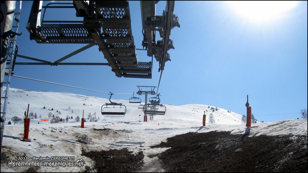

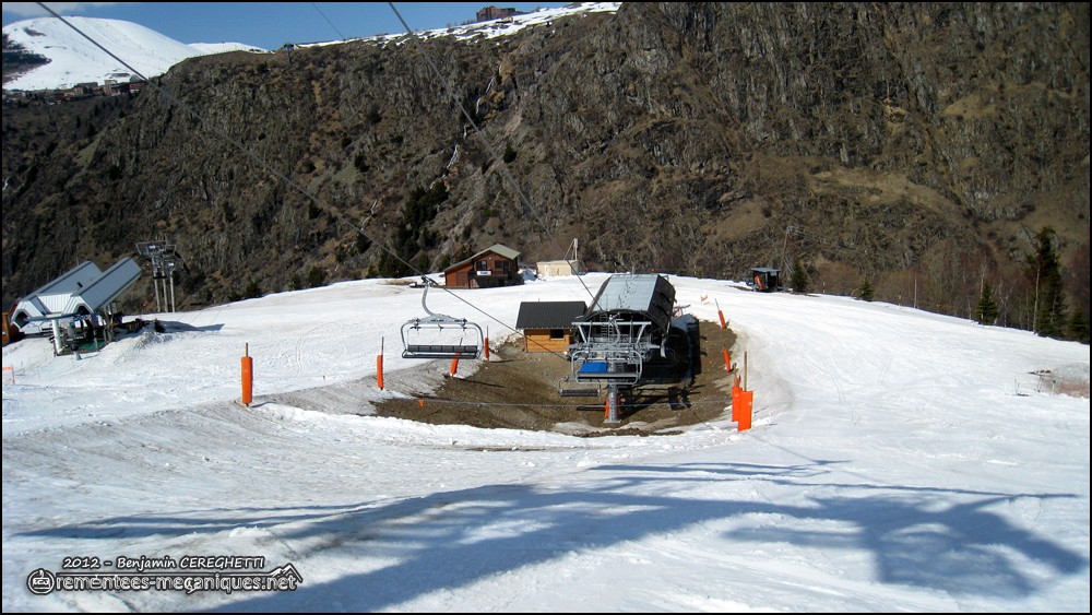

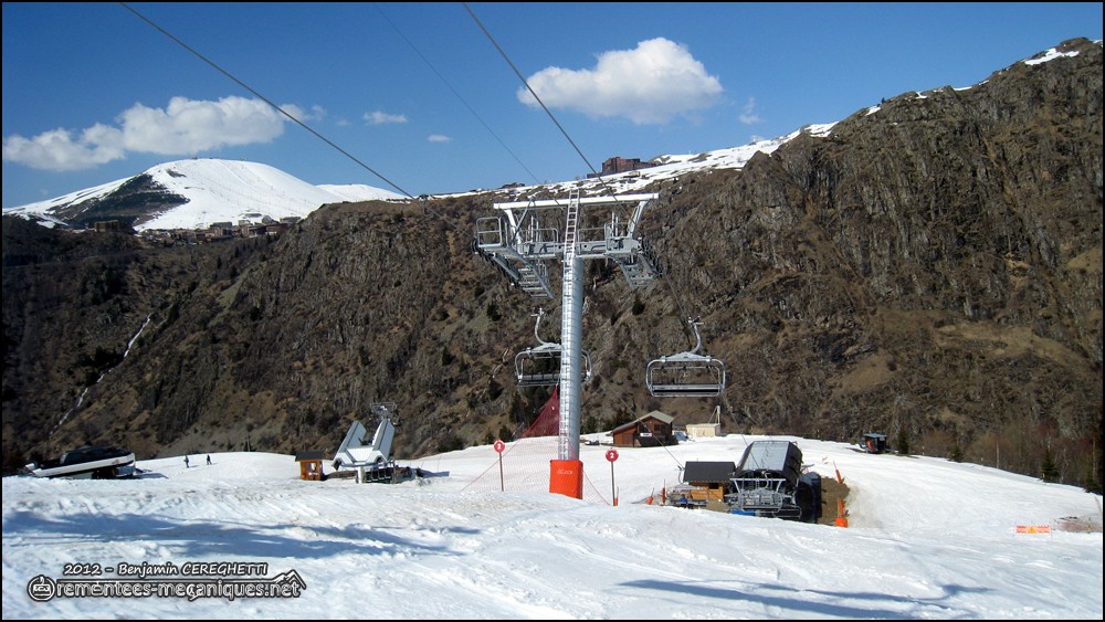

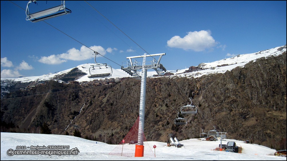

En sortie de G1, la ligne est immédiatement comprimée :
La G1 prise depuis la ligne :

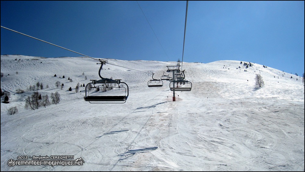

Tout l'espace skiable de Fontfroide est désormais accessible au skieur :
Survol de la piste gua :

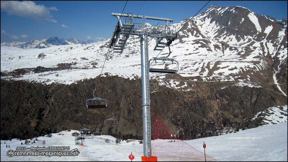

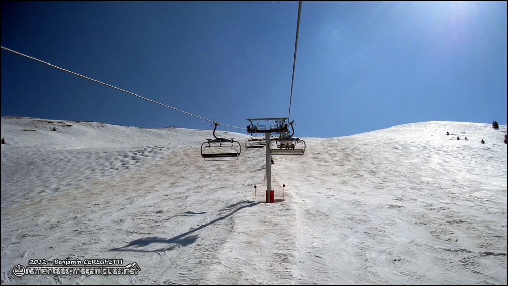

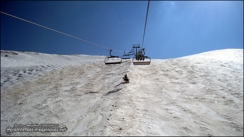

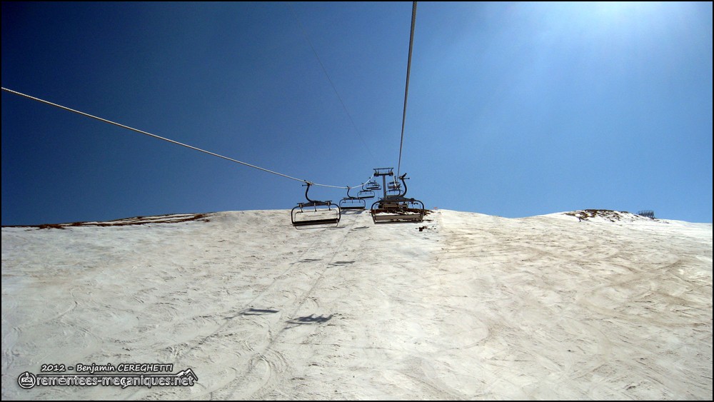

A l'approche du P5, la pente se renforce :

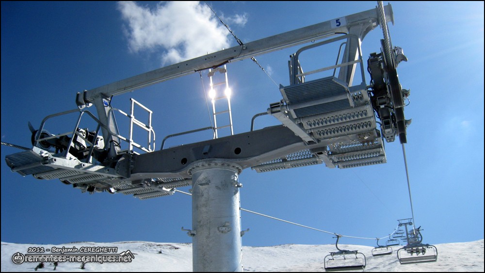

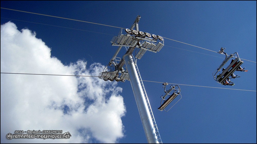

Détails du P5, seul support/compression de la ligne :
Juste après le P6, ancien emplacement de la station de départ intermédiaire du téléski :

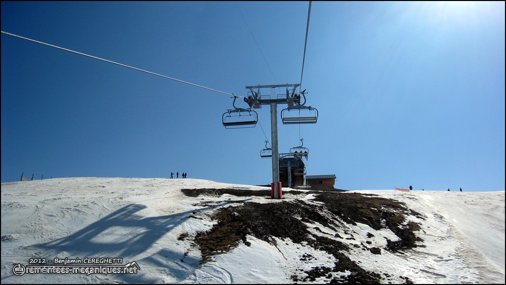

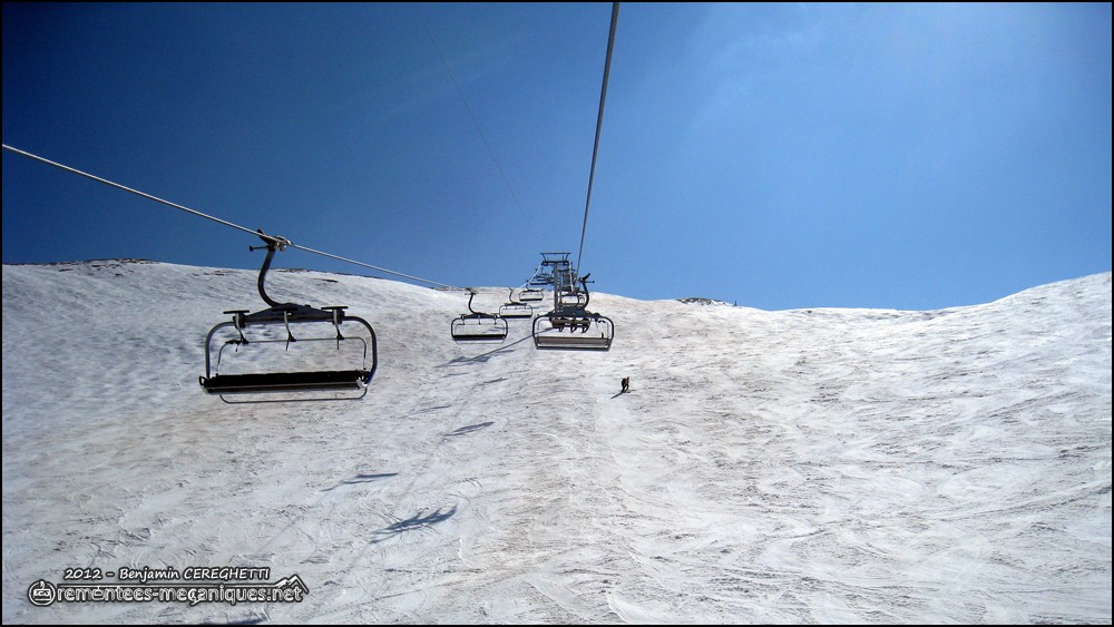

Les deux derniers pylônes remettent la ligne à l'horizontal :

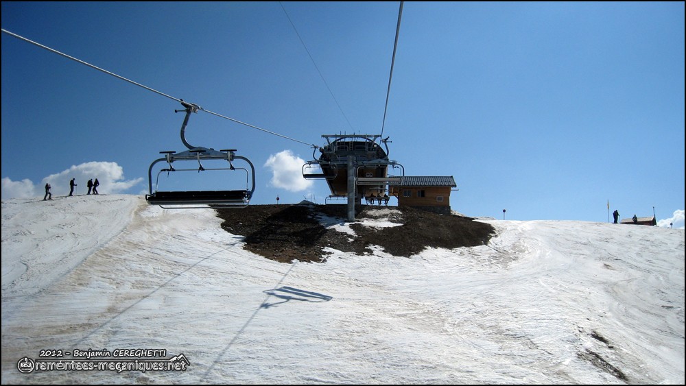

La fin du voyage est proche :

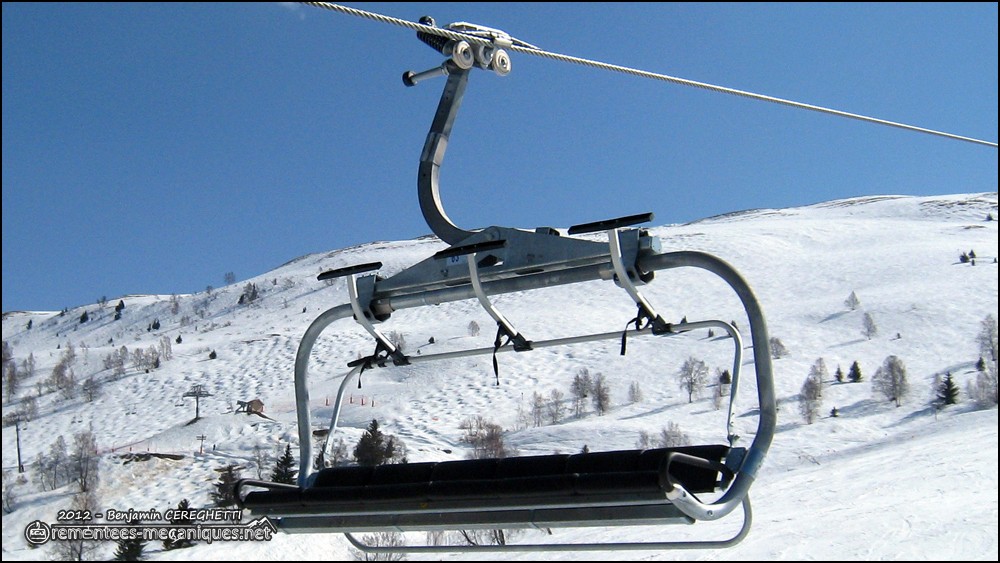

Le télésiège de Fontfroide est équipé de sièges 6 places LPA6 OC (ou siège Multix à dossier bas) très confortables.
Un siège en ligne :

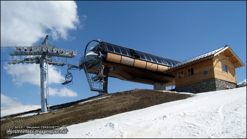

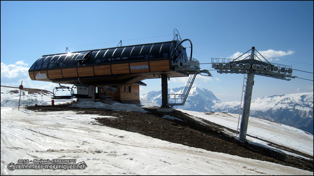

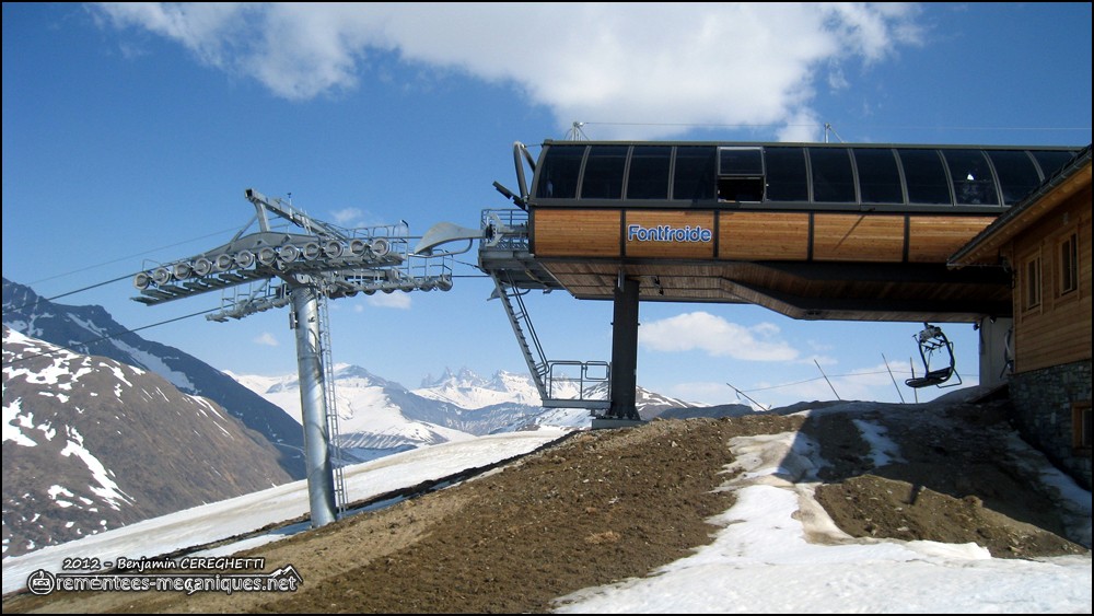

La gare amont du télésiège de Fontfroide est chargée de la mise en mouvement du câble.
La chaîne des Grandes Rousses en arrière-plan :
