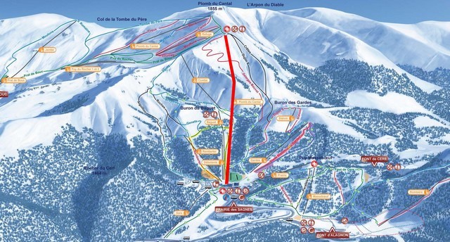

Le téléphérique du Plomb du Cantal conduit au point culminant des monts du Cantal, deuxième sommet du Massif central.
L'appareil a été construit en 1967 par Applevage sous l'impulsion de Georges Pompidou, natif de la région. C'est ce téléphérique qui a vraiment donné le départ de la station que l'on a actuellement au Lioran.
L'appareil a bénéficié d'une rénovation par Poma entre 1988 et 1989. Plusieurs choses ont été faites durant sa rénovation : nouveau treuil, reconstruction de la tête des pylônes, remplacement des cabines de 60 places par des 80 places et augmentation de la vitesse (portée de 8,5 m/s à 12,5 m/s). Sa principale faiblesse est sa sensibilité au vent, qui fait qu'il arrive à fermer quelques fois dans la saison d'hiver. Il est heureusement secondé par deux télésièges.
